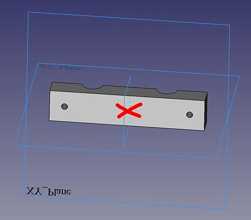

Ben, mon problème est simple, je n'arrive pas à créer un texte incrusté dans une pièce.
J'ai suivi un tuto qui traite plus ou moins du sujet, mais je n'y arrive pas !  😞
J'arrive à créer mon texte, à le positionner sur ma pièce, le mettre en relief, mais pas moyen de faire un texte incrusté !! Je dois louper une étape ou mal faire quelque chose.....  😕
Durant mes essais, j'ai parfois un autre problème, mon texte apparait inversé !  😕  Peut-être le choix du mauvais plan ?
Pour la pièce qui m'intéresse, je voudrais incruster un mot à la place de la croix rouge.
La pièce n'est pas terminée, il s'agit d'un gabarit pour la pose des tuyaux d'un modèle de radiateur. Le texte n'a aucune importance, c'est juste pour l’esthétique et surtout continuer d'apprendre le dessin 3D.

Je viens de faire le premier tuto que tu indiques ci-dessus.
Effectivement, si on suit ce tuto à la lettre, on voit bien le texte sur la face mais le creux ne se fait pas.
C'est un bug de FreeCAD quand on veut faire une opération booléenne de 2 volumes qui ont 2 faces coplanaires.
Il faut décaler une face que quelques centièmes de millimètres (dans le bon sens, évidemment) et ça fonctionne.

Dans ce tuto, il utilise l'outil Extrusion de l'atelier PartDesign.
Or, dans les nouvelles versions de FreeCAD, les objets PartDesign doivent être contenus dans des Body(Corps), c'est pour ça que ça ne marche pas.

J'ai créé le corps de ma pièce dans l'atelier “PartDesign“, le texte dans l'atelier “Draft“, mais ensuite, je suis bloqué parce que dans le tuto, il utilise l'atelier “Complete“ pour mettre en relief ou creuser le texte, mais quand je vais dans l'atelier “Complete“, je n'ai aucun outil !! J'ai donc essayé de revenir à l'atelier “PartDesign", mais je me heurte à des messages d'erreur ou à des effets inattendus comme la pièce qui se creuse au lieu du texte !!
Mon atelier Complete est vide également. Comme je disais, le tuto a été fait avec une ancienne version de Freecad.
Une fois que tu as créé ton ShapeString dans l'atelier Draft, tu le transformes en Esquisse :  Dratf / Draft en Esquisse.
Ensuite, dans PartDesign, tu déplaces l'esquisse dans le Body, tu l'appliques sur une face de l'objet et tu crées ta cavité comme avec une esquisse que tu aurais créée avec Sketcher.

@macandnews  j'ai enfin trouvé comment mettre le texte en incrustation....
Il faut changer la valeur "reversed" du texte en "true", par défaut, elle est en "false", puis dans l'atelier Part, faire une soustraction.
J'ai utilisé la version 0.16, mais le souci, ce logiciel quand on lui fait faire pas mal d'opérations a tendance à planter et du coup, on ne sait pas trop si on fait une mauvaise manip ou si c'est Freecad qui débloque.
Le lien du tuto qui m'a mis sur la voie ---->>> Freecad , voir vers 13'00
