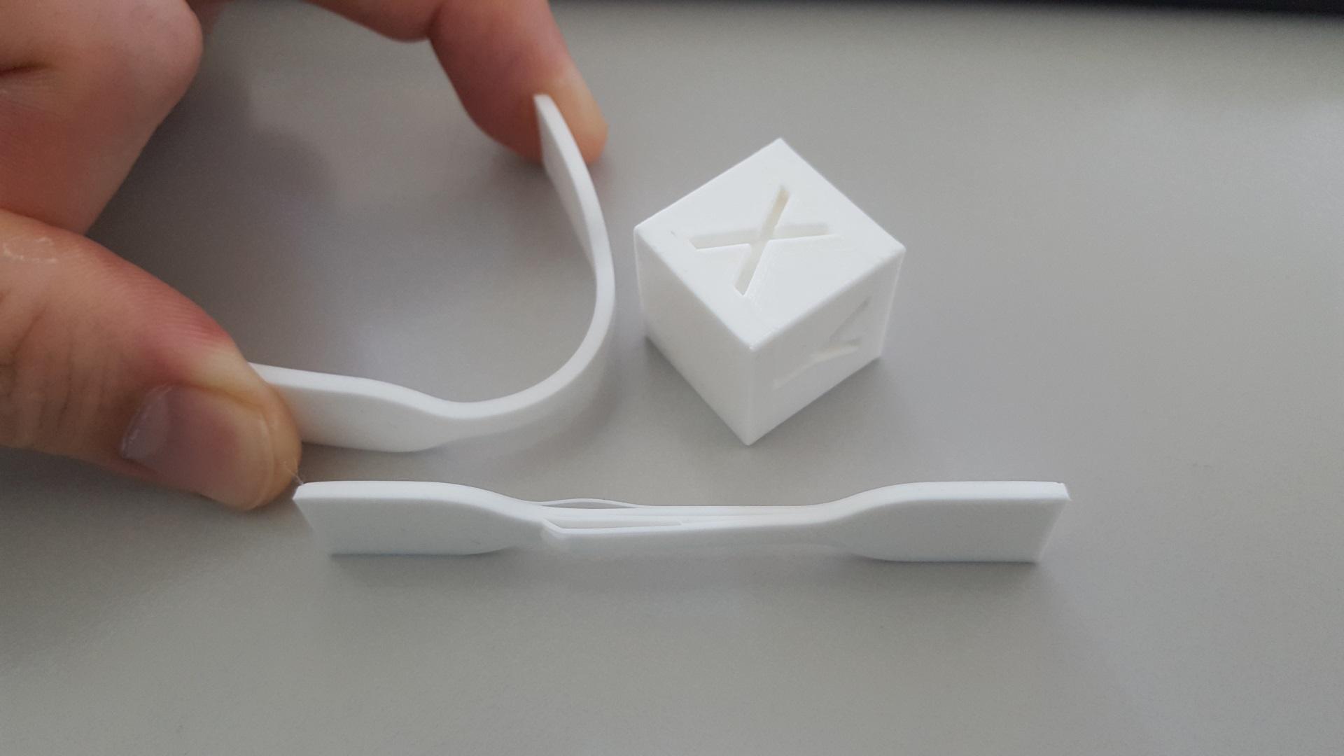

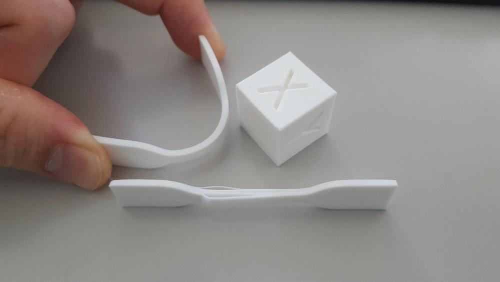

Kachidoki Posté(e) Octobre 4, 2018 Posté(e) Octobre 4, 2018 Petit retour d'expérience, j'ai testé une bobine de Nylon PA12 de RS Pro, qui après inspection, reconnaissance du packaging et comparaison des specs, semble être un ICE-Nylon rebadgé. Pour les paramètres, sur le papier c'est marqué entre 240 et 260 pour la buse et 100-120 ou plus pour le plateau. J'ai testé sur ma Original Prusa I3 MK3, plateau PEI lisse nettoyé à l'IPA 99.9% et acétone, comme neuf. Voici mes essais et résultats : 250/100. Au départ ça colle, puis au bout d'un moment une bulle d'air se forme sous la pièce au fur et à mesure. 250/120, là ça ne colle carrément pas. 250/120 et UHU (enfin Kores, fourni avec la machine, jamais utilisé de colle de ma vie sur une imprimante 3D), ça colle presque, mais plutôt pas. 250/80 et UHU, et là miracle, ça colle ! J'ai sortie tout le cube de calibration du premier coup. Même conditions que 4 mais cette fois-ci je sors des éprouvettes. Résultat pas nickel (la première couche limite et peut-être un poil warpé) mais très satisfaisant pour une première. Côté solidité, j'ai tordu une des éprouvettes dans un mouvement de torsion, ça a craqué de partout, elle s'est délaminé, mais revient toujours à sa position de départ. Donc je testerai plus chaud, mais rien n'a cassé. Côté flexion, c'est très élastique, le point de non retour avant déformation est très loin, je dirais un angle supérieur à 90° (très subjectif/empirique), ça peut être pas mal pour faire des charnières. Faudrait que je teste aussi avec un plateau texturé pour l'accroche, je jour où j'en aurai un... 2
Hagar Posté(e) Octobre 4, 2018 Auteur Posté(e) Octobre 4, 2018 Voilà un commentaire bien utile. Plein d'infos et même les résultats des tests avec leurs paramètres. Merci. Je note tout ça. J'imprime la page, même. Donc, ça marche avec un plateau à 80°C. Tant mieux parce que le mien, je crois qu'il monte à 100°C maximum, ce qui est déjà pas mal.

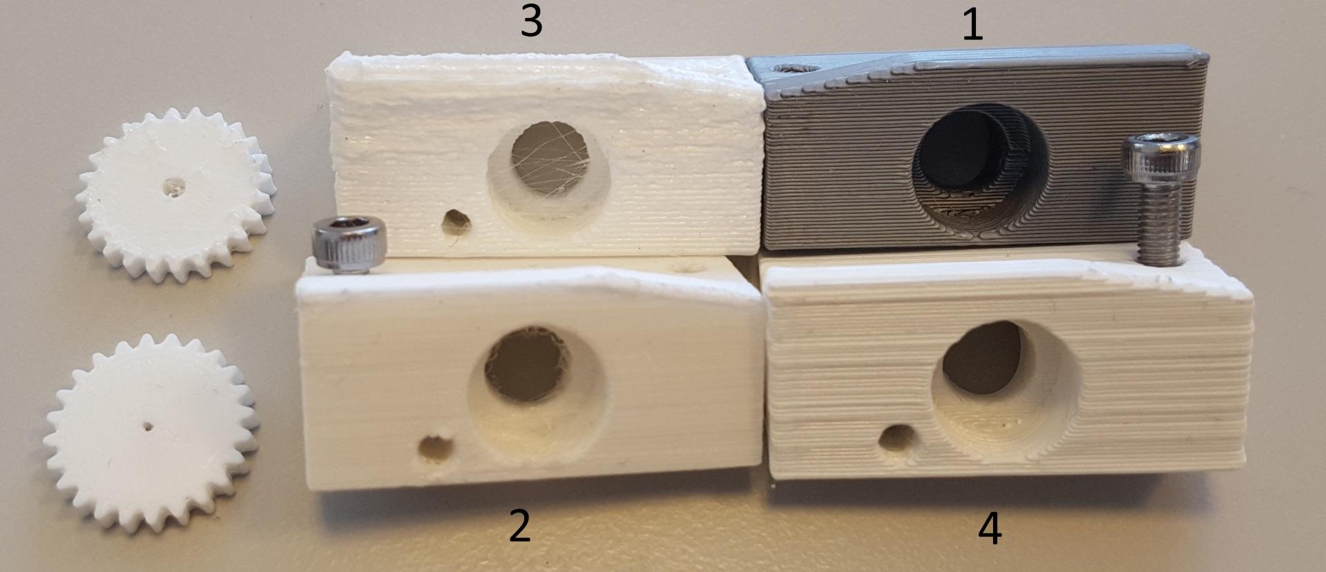

Kachidoki Posté(e) Octobre 5, 2018 Posté(e) Octobre 5, 2018 (modifié) Petite update, Pour mes premiers essais, étant sensibilisé au problème absorption d'humidité, j'ai directement déroulé un échantillon de quelques mètres (~6m) puis remis sous vide la bobine immédiatement. Comme il restait un bon morceau de l'échantillon, j'ai tenté quelques tests supplémentaires : Pièce de référence en PLA Prusa Silver. Les couches de 200µm sont bien visibles car la pièce est imprimée tel que présenté, la photo montre une vue sur un flanc à 45°. Cette pièce est impeccable. Même pièce (enfin l'itération suivante du design), en 100µm avec le nylon à 260/80 + UHU (j'ai refait l'essai sans UHU, ça ne colle pas du tout, va falloir que j'envisage l'utilisation de dimafix). L'aspect global est plutôt bon, mais moins précis que le PLA. Et j'ai remarqué qu'on entendait extrêmement bien les 'pik pok" lorsque l'extrusion est assez lente, et plus du tout lorsque ça accélère dans l'infill. Je me dis alors qu'il ne faut pas laisser trop longtemps le filament cuire dans la hotend. J'avais déjà lu des préconisations qui disaient que les couches idéales sont entre 200 et 400µm avec une buse de 0.6 ou 0.8mm Tout pareil, mais en 300µm. Un carnage accompagné d'une symphonie de 'ploc ploc'. Vu les retours que j'ai pu lire sur les forums, je pense que l'échantillon resté à l'air pendant "seulement" 36h à pris l'humidité. Il me reste un tout petit bout sur l'échantillon que j'avais prélevé, j'essayerai un début de cube en 200µm qui était passé nickel la première fois. Pour le partage, rien à voir avec le sujet, ici c'est un PLA blanc, même conditions que la pièce 1, la seule différence c'est que là l'extrudeur a une bobine neuve de 2.3kg à tirer, et qu'elle ne roule pas très bien... Comme ça on peut bien voir l'impact que ça peut avoir, ici le chariot X est perturbé dans ses mouvements de droite à gauche, mais il est aussi tiré vers le haut par la force de l'extrudeur qui tire sur le fil, et 2.3kg étant très supérieur au poids du chariot X, c'est la bobine qui gagne. Déjà mon offset Z n'était plus bon tellement ça tirait... La bobine est sur 4 roulements, mais tellement pleine à raz-bord que le fil frotte sur les bords du spool roller. Vais construire un chassis ce weekend pour réutiliser mon "Quick change universal spool holder", ça va tourner tout seul. Et en bonus, deux petits engrenages de 15mm, qui servent à rien, mais je voulais voir si c'était une application envisageable avec le nylon, apparemment oui. Ah oui j'oubliais, un paramètre que j'ai changé aussi, la vitesse, 50mm/s grand max partout, sauf la première couche entre 10 et 20mm/s. Même les déplacements à vide lors de la première couche ont tendance à tirer sur le fil déposé et le courber. EDIT: bon ben le reste d'échantillon impeccable sur le cube à 200µm de layer height alors qu'il a passé 10h de plus à l'air libre, la vérité est ailleurs. Modifié (le) Octobre 5, 2018 par Kachidoki
Hagar Posté(e) Octobre 6, 2018 Auteur Posté(e) Octobre 6, 2018 (modifié) Merci pour de quasi-reportage. Imprimé, lui aussi. Le PLA donne quand même un résultat bien plus présentable que tout le reste. -Alors finalement, la colle UHU, ça marche ? -Entre 200 et 400 micromètres et avec une buse entre 0,6 et 0,8 ? Avec ça, on n'imprime pas de pièces mécaniques. Tout juste des parpaings de maçonnerie. C'est vraiment pour du grossier... -36 heures à l'air ambiant suffisent pour pourrir un filament Nylon ? Pas pratique ! -Le Dimafix, j'ose pas encore, mais je sens que "ça vient". Rien que pour l'ABS et ce fichu warping, après plein d'essais, je vais finir par traiter à la colle à bois. -Pour la lourde bobine, pourquoi un support à 4 roulements qui portent les deux circonférences d'ne bobine ? Déjà, c'est hyperstatique, c'est instable et en plus, le rendement est déplorable : il faut tirer fort pour dérouler. Tandis qu'un support classique avec un axe central ne réclame que 2 roulements, répartit bien mieux le poids et n'oppose que peu de résistance au déroulement. -J'ai imprimé récemment un engrenage de 2 roues dentées en PLA, module 1. Pour test, moi aussi. Ca marche du tonnerre, sans "gratter". Valable pour de faibles puissances et à des régimes moyens mais ça marche, même en PLA. EDIT : J'ai commandé du Dimafix. Paraît que ça marche bien alors on va essayer ça. Ca reste moins cher qu'une bobine de Nylon neuve et si ça ne marche pas, au moins, ça servira comme anti-warping pour mes impressions ABS. Modifié (le) Octobre 6, 2018 par Hagar
Kachidoki Posté(e) Octobre 6, 2018 Posté(e) Octobre 6, 2018 Apparemment oui la colle UHU ça marche, mais c'est chiant à appliquer en fine couche uniforme. D'après le tout dernier essai que j'avais fait avec le même échantillon, le cube en couche de 0.2, le fil se comportait bien. Il doit y avoir une histoire avec le débit volumétrique et le retract. Le support à 4 roulements c'est le célèbre TUSH qui a l'avantage de ne pas être encombrant, de s'imprimer vite et avec peu de fil, et surtout de s'adapter à n'importe quelle bobine, même en carton, sauf quand la bobine est pleine à raz-bord. Depuis longtemps j'utilise le "Quick change universal spool holder" à toutes les sauces. J'en ai 4 fixés sur une paroi du placard avec la MK2 MMUv1. Je l'utilise aussi au bout d'une perceuse pour rebobiner. Ça glisse bien, même trop bien et les bobines ont tendance à se dérouler toute seule, donc faut freiner un peu. Et il ne s'adapte pas forcément à toutes les bobines. Les engrenages en PLA ça marche, mais comme tu le souligne, à vitesse modérée et faible charge. C'est l'un des intérêts du nylon, d'avoir des pièces solides et avec moins de frottement. Le dimafix je pense aussi en commander, avant ce qui me rebutait avec les spray, c'est que ça vole partout, sur les glissières, dans les ventilos. Mais depuis que j'ai les plateaux amovibles, il suffit d'aller l'appliquer dehors.
