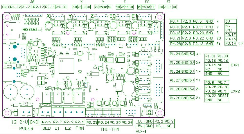

steph97 Posté(e) Septembre 23, 2018 Partager Posté(e) Septembre 23, 2018 Bonjour, je me suis lancer il y a quelques temps dans la fabrication d'une Hypercube Évolution 300x300x300. Au niveau de la mécanique je m'en suis pas trop mal sortie, bien rigide, pas de point dur sur les axe et tout a niveau (enfin pour le moment juste le plateau chauffant qui est poser sur des petites vis avec des entretoises. En attendant des vis plus longues pour le mettre sur ressort plus écrou) Par contre niveau électronique c'est la catastrophe; j'arrive a faire bouger mes axes manuellement et mes ventilo, mais sinon je suis totalement larguer sur toute les lignes du fichier config. J'ai une MKS SBASE 1.3 + TFT3.2 config.txt Pour le moment je n'ai pas le plateau chauffant ni la buse brancher a la carte (c'est l'étape d'après). Je suis complétement larguer sur les fins de courses et le capteur auto levelelling. Et j’avoue que je commence a avoir envie de tout balancer par le fenêtre, c'est assez frustrant de ne rien comprendre... . AU niveau des recherches j'ai l'impression de tourner en rond car je ne comprend rien. Capteur de nivellement Endstop Optique je ne sais pas quoi changer dans le fichier config dans le fichier config. Si quelqu'un veut bien jeter un œil sur le fichier config cela m'aiderai peut être. Merci Lien vers le commentaire Partager sur d’autres sites More sharing options...

steph97 Posté(e) Septembre 26, 2018 Auteur Partager Posté(e) Septembre 26, 2018 Bonjour, suites aux divers manipulations que j'ai pu faire et aux difficultés rencontré, je me suis rendu compte que le port 1.24 ne fonctionne pas correctement. Le passage a 1 de hier soir était du au "!" plus de la fatigue de ma part. Je t'ai fais un mauvais retour d'information @cmatec. Donc Aujourd'hui j'ai remplacé le port 1.24 par 1.25 dans le fichier config et mis le cordon de l'endstop x- sur le port x+ de la carte. le homing sur les 3 axe se fait correctement. X puis Y puis Z J'ai aussi monter mon plateau chauffant correctement car j'ai reçu les bonnes vis. Lien vers le commentaire Partager sur d’autres sites More sharing options...

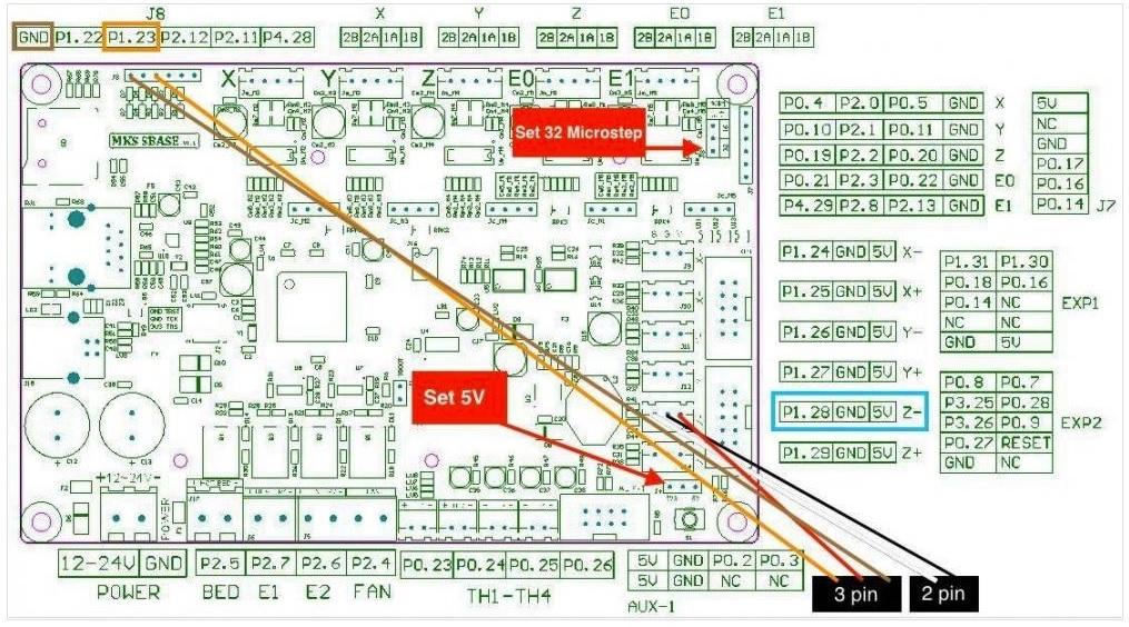

cmatec Posté(e) Septembre 26, 2018 Partager Posté(e) Septembre 26, 2018 (modifié) @steph97 : Cool, tu as fait le plus gros. Pour le bl touch, pin 1.23 pour le hpwm. Plus d'infos : http://smoothieware.org/zprobe en fin de page. Modifié (le) Septembre 26, 2018 par cmatec Lien vers le commentaire Partager sur d’autres sites More sharing options...
steph97 Posté(e) Septembre 26, 2018 Auteur Partager Posté(e) Septembre 26, 2018 @cmatec Merci pour le lien. Il y a une chose que je ne comprend pas concernant le bl touch et le Z min - en réalité le Z min c'est vers le bas ou au plus proche de la buse ou - le bl touch peut aussi faire le Z min Lien vers le commentaire Partager sur d’autres sites More sharing options...
cmatec Posté(e) Septembre 26, 2018 Partager Posté(e) Septembre 26, 2018 @steph97 : intuitivement, je te dirais que ton Z min est en haut, au plus près de la buse. Si je ne dis pas de bêtises, ton plateau descend au fur et à mesure de l'impression. Sur mon ender 3, je vais suivre @pascal_lb : conserver le endstop en Z min et y adjoindre un capteur d'auto level (le palpeur est sorti, le endstop n'est pas "triggered" donc le capteur d'auto-nivellement joue bien son rôle) Lien vers le commentaire Partager sur d’autres sites More sharing options...
steph97 Posté(e) Septembre 26, 2018 Auteur Partager Posté(e) Septembre 26, 2018 @cmatec d’accord ok ça devient compliqué niveau fixation. Lien vers le commentaire Partager sur d’autres sites More sharing options...
steph97 Posté(e) Septembre 27, 2018 Auteur Partager Posté(e) Septembre 27, 2018 Je ne comprend strictement rien sur le branchement et le fonctionnement de ce capteur de nivellement. Lien vers le commentaire Partager sur d’autres sites More sharing options...
rarnomix Posté(e) Septembre 27, 2018 Partager Posté(e) Septembre 27, 2018 salut, je viens moi aussi de passer pas mal d'heures a faire fonctionner mon BLTouch sur ma Sbase. pour commencer moi je l'ai branché comme sur la photo . c'est ce que tu as fait aussi ? Lien vers le commentaire Partager sur d’autres sites More sharing options...
