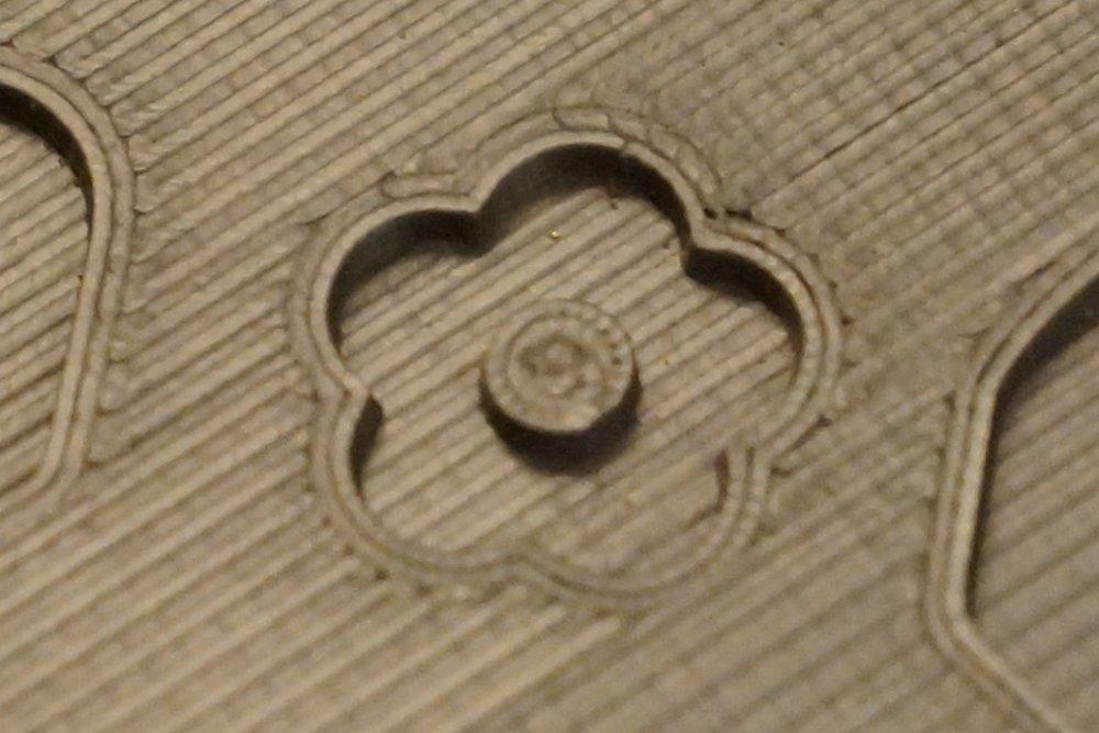

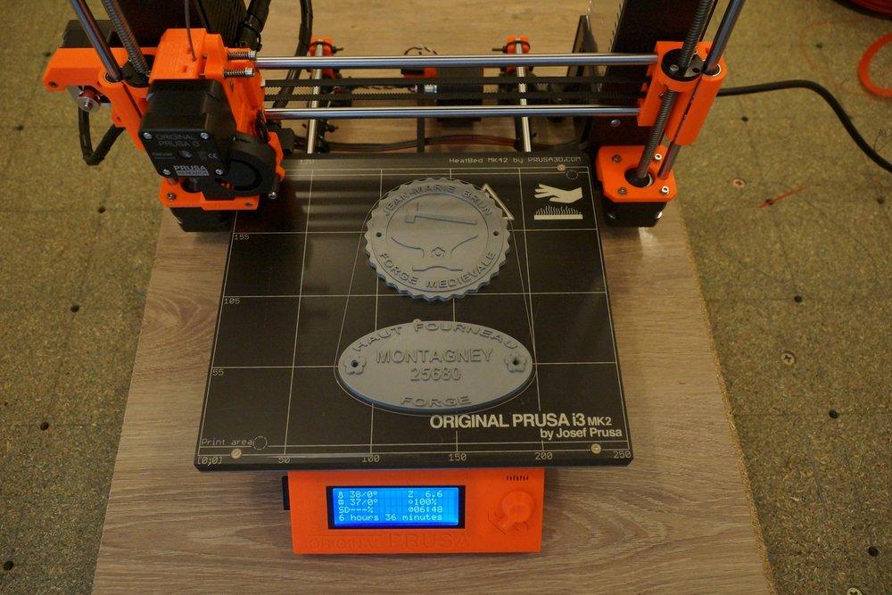

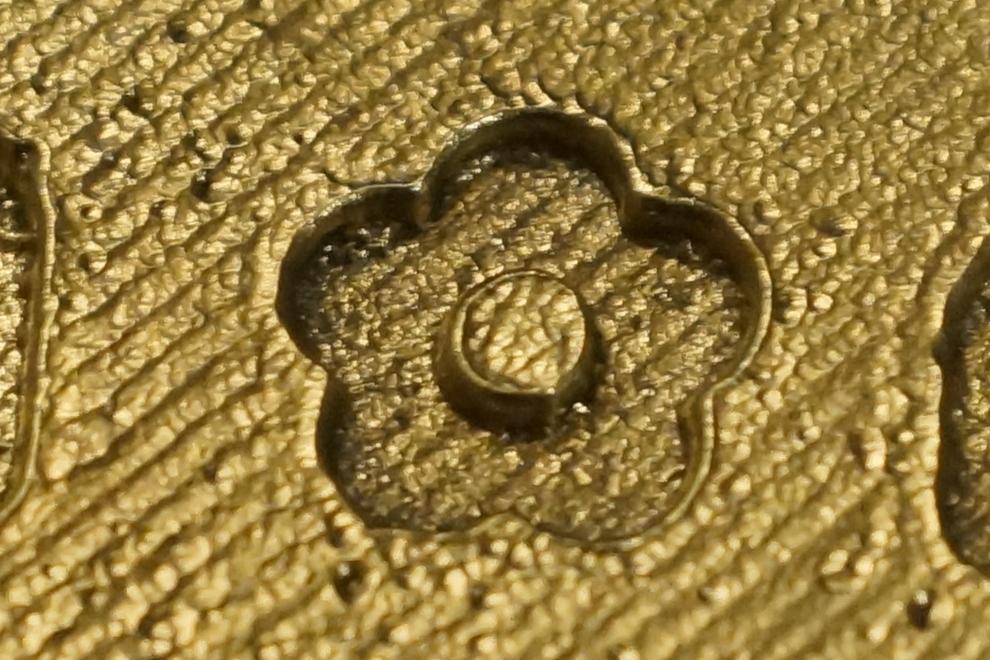

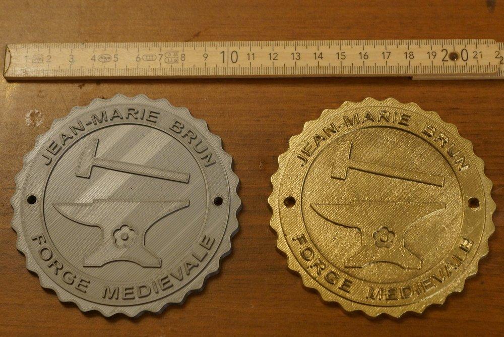

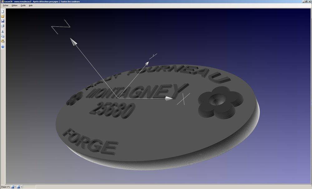

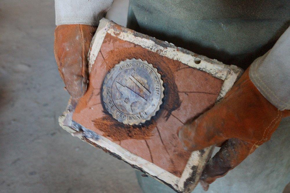

electroremy Posté(e) Septembre 27, 2018 Partager Posté(e) Septembre 27, 2018 Bonjour à tousVoici un projet un peu "en marge" de l'impression 3D Vous n'avez jamais rêvé de faire de "vraies" pièces en métal ? La suite va vous intéresser...Pour les Journées du Patrimoine je fait habituellement une démonstration de forge. Cette année j'ai décidé d'associer l'ancien et le moderne et d'associer impression 3D et fonderie.J'ai commencé par dessiner des pièces avec l'ordinateur : Puis je les ai imprimées chez moi : Je les ai apportées et sur place nous les avons utilisées comme modèles pour fabriquer des moules en sable.Ces moules nous ont servit à couler du bronze : Pour le public j'avais aussi préparé une petite vitrine avec quelques exemples de pièces imprimés en 3D et aussi un petit texte pour raconter l'histoire de l'impression 3D.Il faut dire que l'impression 3D fait partie de notre patrimoine, ce sont trois français qui l'ont inventé en 1984 !Une fois rentré chez moi j'ai terminé les pièces en bronze (brossage, retouches, polissage)La pièce ci dessous est un médaillon pour un copain forgeron qui faisait une démonstration de forge juste à côté : Un petit zoom pour voir la finesse des détails reproduits : J'ai appris pas mal de choses... :- la meilleure pièce est celle où le compactage du sable du moule sur le modèle imprimé en 3D a été "viril"- plus un détail est fin et profond plus il faut un angle de dépouille important- les détails fins et peu profonds ressortent très bien- les pièces obtenues sont légèrement plus petites (le métal se contracte en refroidissant, d'environ 2,5%) il faut donc faire le modèle un peu plus grand que la taille réelle ; il faut donc bien démouler la pièce lorsqu'elle est chaude sinon en se rétractant le sable peut exercer une contrainte- les carottes sont très pratiques pour tenir la pièce lors des travaux de finition, elles constituent une sorte de poignée ; du coup il vaut mieux les scier en dernierLors de ces journées du patrimoine, j'ai pris de nombreuses photos et vidéos, et rédigé un reportage complet que je vous invite à voir à l'adresse suivante : http://www.remylucas.fr/16092018JourneesDuPatrimoine/A bientôt ! 3 Lien vers le commentaire Partager sur d’autres sites More sharing options...

electroremy Posté(e) Septembre 28, 2018 Auteur Partager Posté(e) Septembre 28, 2018 il y a 19 minutes, Locouarn a dit : Je lis : " plus un détail est fin et profond plus il faut un angle de dépouille important"... Oui, on ne le vois pas beaucoup sur les photos mais j'ai dû faire une dépouille En fonderie, plus une forme est petite plus l'angle de dépouille doit être important. Pour de petites lettres il faudrait aller jusqu'à 45° ! En revanche, pour couler une grosse boîte on peut se contenter de quelques degrés. Lien vers le commentaire Partager sur d’autres sites More sharing options...
