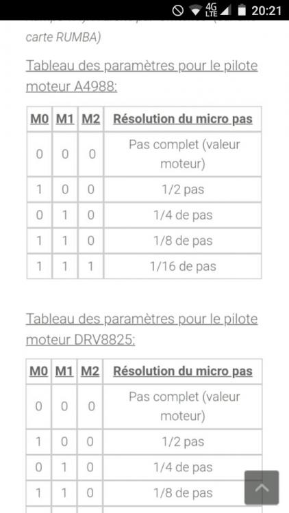

De plus, j'ai trouvé un schéma très intéressant sur le réglage des pas du driver. 2e8e30dbbd6a5faa0949fa366e9b6073.jpg
Du coup, je dois enlever des cavaliers ???

Et il vient d'où le "8" dans le Vref = Rsense*8*Inom ?
du datasheet des A4988 ! page 9 : ITripMAX = VREF /( 8×RS)

Juste, de base en impression 3D, les pistes de driver sont en full ou en 1/16 ?
