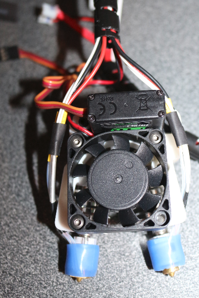

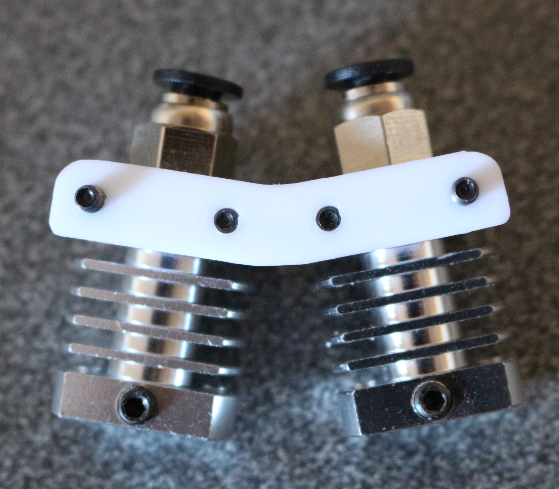

cmatec Posté(e) Septembre 28, 2018 Posté(e) Septembre 28, 2018 (modifié) @JL3D46 : tout bon ! Montage avec un ventilateur en 40mm pour les 2 têtes. La ventilation auxiliaire sera indépendante du système de bascule et fixée sur le support. J'envisage 2 solutions pour le pilotage de la bascule : - fixer directement la double tête sur le servo avec un palonnier à 2 bras. Le support de servo intègre ventilation auxiliaire, platine de connections, butées réglables pour la mise au point et cales de parcage : au final , le servo ne supporte que le poids des têtes et 1 ventilateur en 40mm. Je pense tester cette solution en premier. Si cela ne fonctionne pas, - déporter le servo du système de bascule (monté sur roulements) et utiliser un système sur biellettes (palonnier rond + 2 biellettes). Idem pour le support de servo. +1 avec toi pour les têtes de Marc Peltier Modifié (le) Septembre 28, 2018 par cmatec

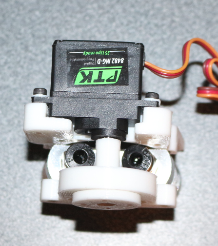

cmatec Posté(e) Septembre 29, 2018 Posté(e) Septembre 29, 2018 @JL3D46, @pascal_lb : il me reste un peu de travail mais je pense avoir trouvé un moyen de réduire sacrément la taille du système de bascule ... pour la partie mobile : La partie fixe sera une simple plaque (intégrant les cales de parcage) à adapter sur l'imprimante. 1
JL3D46 Posté(e) Septembre 30, 2018 Auteur Posté(e) Septembre 30, 2018 (modifié) A ce que je vois, la servo sera donc mobile - et servira peut être bien d'axe principal de pivotement - avec ou sans palier de reprise ? c'est costaud le roulement de la servo ? Si ça passe juste avec ça, c'est tout bon. Modifié (le) Septembre 30, 2018 par JL3D46
cmatec Posté(e) Septembre 30, 2018 Posté(e) Septembre 30, 2018 @JL3D46 : Citation c'est costaud le roulement de la servo ? Le pignon de tête ne devrait subir que peu de contraintes ... juste les frottements lors de la bascule (un système de réglage des jeu fonctionnels pour assurer le glissement est prévu)

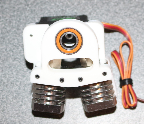

cmatec Posté(e) Septembre 30, 2018 Posté(e) Septembre 30, 2018 Un peu plus de détails. On a l'habitude de rendre fixe le corps du (de la ?) servo et d'utiliser la rotation du pignon de tête pour déplacer une charge. On retrouve cette utilisation sur les systèmes cités précédemment dans ce post. Je suis parti à l'inverse : c'est le pignon de tête qui est fixe par rapport à la charge (il est couplé à la platine support) et c'est le corps du servo qui se déplace. On obtient ainsi un système très rigide : tout le poids est supporté par le "palonnier" et sur une distance très courte. En images : 1
pascal_lb Posté(e) Septembre 30, 2018 Posté(e) Septembre 30, 2018 petite parenthèse, ne serait il pas plus utile d'ouvrir un autre sujet pour cette double tête à bascule qui me semble prometteuse...si vous êtes d'accord je basculerais ces derniers posts qui en parlent dans un nouveau sujet... ça sera beaucoup plus clair...
JL3D46 Posté(e) Septembre 30, 2018 Auteur Posté(e) Septembre 30, 2018 (modifié) Donc il y a un roulement qui sert de pivot "maître" en face de l'axe de sortie servo, c'est lui qui assure la rigidité, il faut juste qu'ils soient bien alignés pour que ça fonctionne correctement. @pascal_lb s'il y a une suite avec l’intégration de la servo et le code smoothie qui va bien sur MKS, le titre me semble approprié, mais c'est @cmatec qui a ouvert ce sujet, donc à lui de juger ... Modifié (le) Septembre 30, 2018 par JL3D46

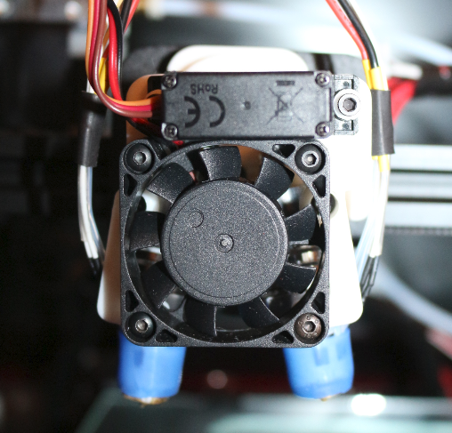

cmatec Posté(e) Octobre 3, 2018 Posté(e) Octobre 3, 2018 Je viens de terminer le montage de la bascule sur ma cartésienne et à première vue, ça fonctionne !!! Prochaine étape : les tests en print
JL3D46 Posté(e) Octobre 3, 2018 Auteur Posté(e) Octobre 3, 2018 A première vue on pourrait penser "c'est trop simple ! il manque un truc !" Mais comme l'expérience est la seule à avoir le dernier mot, je dirais "Let's print" alors ? pas de buttée franche ? pas de bavette pour les nez d'extrusion ? c'est pour plus tard ?
cmatec Posté(e) Octobre 3, 2018 Posté(e) Octobre 3, 2018 @JL3D46 : Citation pas de buttée franche ? pas de bavette pour les nez d'extrusion ? c'est pour plus tard ? Je veux d'abord tester le fonctionnement pour voir comment le système se comporte. Il y a déjà quelques points d'amélioration à envisager
