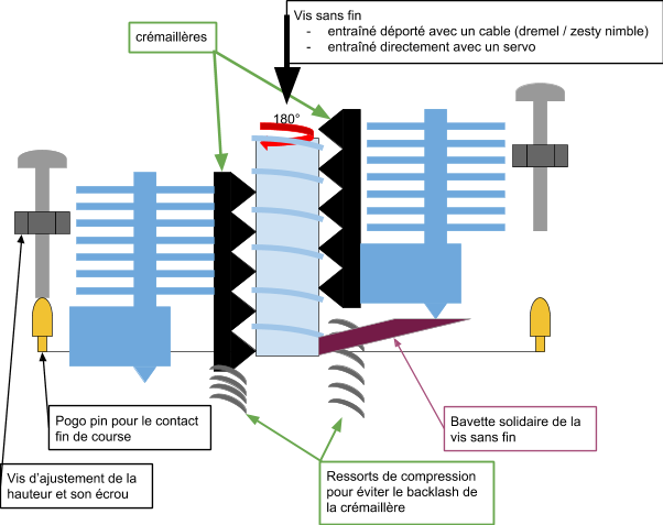

Tircown Posté(e) Octobre 4, 2018 Posté(e) Octobre 4, 2018 (modifié) Pour avoir 4 solenoids "arme absolus" sous la main: je ne les trouve vraiment pas puissants. Les électro aimant le sont beaucoup plus. Il y a un bon bout de temps j'avais déjà vu un système déporté pour lever les extrudeurs. Impossible de remettre la main dessus Je m'excuse d'avance d'être aussi intrusif. Voila un petit schéma de principe tout droit sortis de ma tête : Le schéma est un peu grossier alors ci-dessous quelques précisions: Chaque tête est solidaire d'une crémaillère, une vis permet d'ajuster la hauteur en faisant un contact électrique avec une butée située en dessous (idéalement un pogo pin) Au milieu une vis sans fin (particulièrement mal représentée) est actionnée en direct par un servo situé juste au dessus (ou en dessous ou à coté bref quelque part) ou déporté avec un câble. Au bout de ce câble on met ce qu'on veut: un servo simple, un servo rocky balboa avec 50kg de torque, un stepper, un moteur DC avec une réduction, etc. Tant que c'est capable de tourner de 180°. Le closed-loop étant réalisé par le contact de la vis et du pogo il n'est pas nécessaire de maitriser la rotation du moteur. En dessous de la vis sans fin est attaché, une petite languette métallique ressort qui vient se positionner sous la tête relevée. La rotation de la vis sans fin doit être de 180° pour que ça puisse fonctionner pour les deux têtes. Bref c'est la bavette. Forcément entre la vis sans fin et les crémaillères il y aura un backlash comme dans quasiment tout engrenage. Je propose de mettre un ressort poussant les parties mobiles vers le haut (choix arbitraire mais j'utilise un nivellement par piezo donc il faut un "impact" franc). Avec de bons guidages ça devrait être viable. Modifié (le) Octobre 4, 2018 par Tircown
JL3D46 Posté(e) Octobre 4, 2018 Auteur Posté(e) Octobre 4, 2018 il y a 32 minutes, Tircown a dit : Avec de bons guidages ça devrait être viable. Là est la question ... tu risques de mettre sur les guidages (un par tête) plus de poids que sur tout le reste de la tête. Un guidage linéaire de qualité c'est souvent de la prise de tête, et tout ça pour faire quelque 3 ou 4 mm de course, ça me fend le cœur ! (pour ne pas dire plus) Par contre, la bavette rotative, c'est assez élégant comme idée. @Jcc : oui un solénoïde c'est bien, mais pas du tout linéaire au niveau effort. Dès que le noyau sort du bobinage, la force de traction s'écroule rapidement. Dans une position (rentré) il aura une stabilité de ouf, alors que dans l'autre (sorti) c'est le ressort qui tiendra la position, et si le ressort est trop puissant, l'électro aimant n'aura pas la pèche pour le ramener. (à tester mais je le sens pas trop car dès qu'on veut du costaud, ça pèse un max...)

Tircown Posté(e) Octobre 4, 2018 Posté(e) Octobre 4, 2018 (modifié) il y a 40 minutes, JL3D46 a dit : Là est la question ... tu risques de mettre sur les guidages (un par tête) plus de poids que sur tout le reste de la tête. Un guidage linéaire de qualité c'est souvent de la prise de tête, et tout ça pour faire quelque 3 ou 4 mm de course, ça me fend le cœur ! (pour ne pas dire plus) Pas nécessairement: le haut du radiateur (groovemount), s'il peut être usiné, peut servir de tige lisse avec une bague bronze. La seconde tige ne sert qu'à éviter la rotation, donc un très faible diamètre, sur une faible hauteur et un U en bronze fait l'affaire. On trouve ce système dans les lecteurs CD d'ordinateur (pour faire sortir le tiroir). Pour aller encore plus loin, la tête watercoolée de la zatsit ultralégère est déjà une tige lisse... E3D expérimente un montage avec un pas de vis M12 plutôt que le traditionnel groovemount, une sorte de grosse entretoise usinée en tige lisse à l'extérieure pourrait fonctionner sans altérer la pièce d'origine. Encore faut-il pouvoir usiner tout ça avec une bonne tolérance... Modifié (le) Octobre 4, 2018 par Tircown
Tircown Posté(e) Octobre 4, 2018 Posté(e) Octobre 4, 2018 (modifié) Allé hop double post... Je viens de me rendre compte de ma co****ie: mon schéma ne fonctionne pas sans mettre un pinions entre les deux crémaillères ou deux vis sans fin ou une vis "magique" et orienter les crémaillères en fonction. En l’état les deux tètes descendent ou montent en même temps... Modifié (le) Octobre 4, 2018 par Tircown
JL3D46 Posté(e) Octobre 4, 2018 Auteur Posté(e) Octobre 4, 2018 Il y a 2 heures, Tircown a dit : En l’état les deux tètes descendent ou montent en même temps... Oui, j'ai vu mais je me suis pensé que ça pouvait être non pas une crémaillère mais un système de came , comment dire ... comme un empilage de disques qui seraient de travers sur leur axe. d'un coté ça monte de l'autre ça descend, on fait 1/2 tour et hop on change de tête. C'est brevetable comme idée ... ? en tout cas, plus maintenant car on vient de la publier !

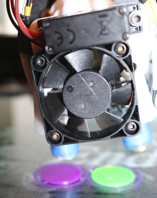

cmatec Posté(e) Octobre 7, 2018 Posté(e) Octobre 7, 2018 Hello tous Premiers retour du système de bascule : Les butées franches magnétiques réglables ont été ajoutées pour régler finement la position de chaque tête. Le montage avec 1 roulement n'était pas assez rigide, je suis passé sur 2. Toute la rigidité de l'ensemble repose sur le palonnier : je vais devoir le réimprimer avec une buse de 0.25mm pour plus de précision (montage serré) Pour le moment, je suis obligé de bidouiller un peu le g-code pour le pilotage du servo au changement d'outil mais ça marche sous smoothie .

cmatec Posté(e) Octobre 8, 2018 Posté(e) Octobre 8, 2018 @JL3D46 : Les butées franches magnétiques réglables ont été ajoutées pour régler finement la position de chaque tête.
JL3D46 Posté(e) Octobre 8, 2018 Auteur Posté(e) Octobre 8, 2018 @cmatec Très bonne idée ! Donc il peut y avoir du jeu dans la mécanique de la servo, l'important c'est d'avoir assez de pèche pour décoller la tête d'un plot magnétique et d'aller la coller sur l'autre buttée. C'est ça l'idée ?

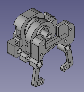

cmatec Posté(e) Octobre 8, 2018 Posté(e) Octobre 8, 2018 (modifié) @JL3D46 : recyclage neva . Bon plan pour les alésoirs !!! La bascule en détail ... Sur le bâti fixe on peut voir le placement des vis de butée, sur la bascule, les logements d'aimants cylindriques. Toujours sur la bascule, sous les roulements, une vis de précontrainte pour régler le jeu au glissement. Le bâti fixe est destiné pour l'ender 3 ... CR-10 ? Modifié (le) Octobre 8, 2018 par cmatec
JL3D46 Posté(e) Octobre 8, 2018 Auteur Posté(e) Octobre 8, 2018 Alors pour le coup ... je ne sais pas si c'est l'appel de la couette qui met mes quelques neurones en veille, mais je ne vois pas très bien tout ce que tu décris ... Avec un peu de concentration ... Le bâti fixe est a l'arrière (?), la bascule est en deux parties(?) les roulements sont l'un sur le bâti, l'autre sur la partie arrière de la bascule ? c'est là que ça cloche ... c'est pas logique, la pièce du milieu est fixée sur le bâti ?. A l'avant il y a le servo, (excentré) qui se monte sur l'axe creux, guidé par les roulements ... et ... les logements cylindriques pour les aimants, j'en vois à plein d'endroits, et la visserie dans tout ça ... Il faut que je me repose ! à demain.
