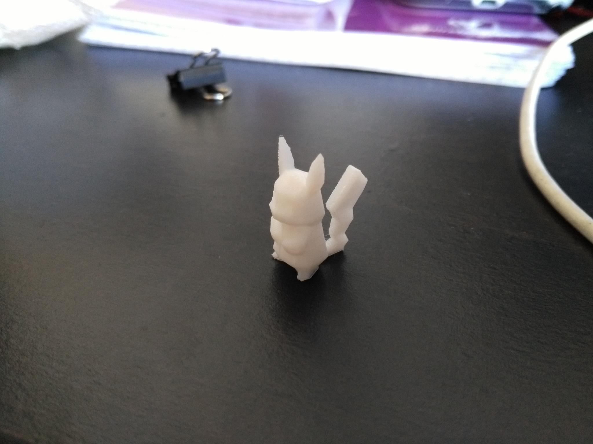

Bah voilà, première impression faite :
Le "vraie" première n'a pas tenu, mon bed à un léger creux au milieu.
Une feuille d'alu pliée en deux dessous, et le tour est joué.
Impeccable, à moi les joies de l'impression 3D 😁
Bons prints et bienvenue dans la famille 😉
