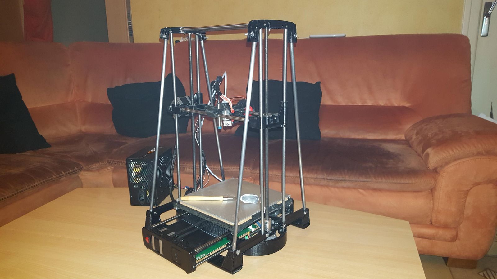

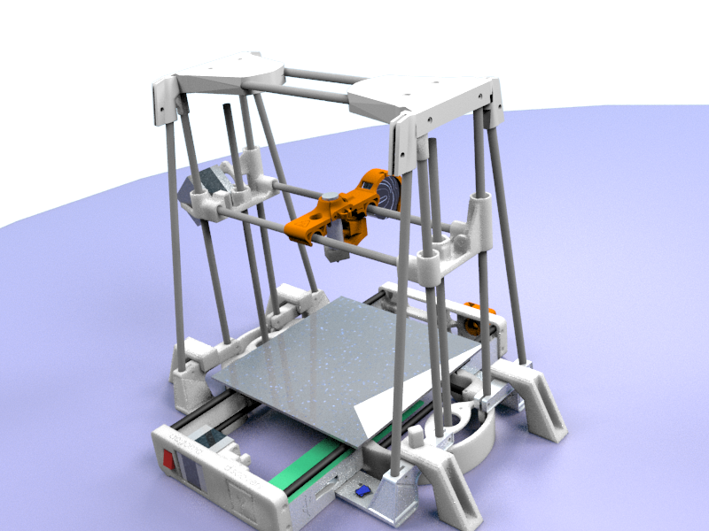

stan42 Posté(e) Janvier 16, 2016 Posté(e) Janvier 16, 2016 (modifié) Salut tout le monde. Comme vous avez pu le constater sur plusieurs posts, nos idées sont énormes et les possibilités de la D200 sont grandes. Néanmoins cette D200 est peut être sortie de chez Dagoma sans son armure.... Depuis maintenant 2 mois, je peaufine quelques améliorations pour ma belle et me suis aperçu que notre ami Dal (tu ris?? tu sors!!) bossait plus vite que moi et surtout dans son élément apparemment. Moi qui jure que par 3ds max où des temps meilleurs mon permis de prendre la licence (2009) et de me taper des milliers de tutos en étant un simple autodidacte, depuis, je me suis mis à imaginer mon imprimante plus grande en me disant, qu'il n'y avait pas besoin de faire le boulot des renforts puis ce qu'il le faisait..... et ses supports du haut m'on bien soulager. Depuis quelques semaines sur le forum, je lis à gauche et à droite les mots licences et pièces identique, il y a eu comme un déclenchement voir une urgence de finir mon travail à temps pour vous et par la même occasion de le mettre sous License pour être tranquille. Faute de temps et surtout d'argent (oui je commence l'année sans vrai boulot...mode papa poule ON ), j'ai du abandonner l'idée du LCD et la melzi en hauteur que je terminerais un jour. Je ne monte plus à 350mm depuis mon système de plateau chauffant mk3 mais 300mm aisément (grosse marge pour la sécurité). Après cette petite introduction, rentrons dans le vif su sujet . Voici la triangulation pour la discovery 200 originale (après une bonne centaine de cafés et de nuits longues, quelques bobines de filaments pour les prototypes [édition de ce post depuis mardi 12/01 ^^]) rien que pour vous, pour renforcer les 3 axes. (j'insiste sur le fait que je ne dénigre pas le formidable travail de Dal mais que j'apporte mon petit savoir à la communauté et donc je partage...vos choix n'engageront donc que vous . _ Pour cette installation vous aurez besoin de 4 tiges acier ou inox de 360mm diam 8 et de visseries M4 20mm (comptez une petite vingtaine de vis+ celles de vos supports haut). _ 4 supports au sol pour supporter et renforcer les 3 axes avec un petit rangement de cartes / Micro SD et clé usb (fixations dans une box ou sur un meuble possible). _ 2 supports en haut imaginés à partir des originaux.....renforcement et design . Ci-joint quelques photos, en espérant que cela vous plaise et pourquoi pas l'épingler. Quelques photos suivront de l'adaptation de mon monstre (impression de la triangulation final en cours) que, part cette grande occasion, je la rebaptise Disco 300 Evo By Stan42 --->license ?? . J'aurai pris mon temps pour tout cela mais, c'est avec grande émotion que je conclue ce projet et qu'enfin je créer ce sujet.....et qu'aussi je vais me mettre au lit Edit Juin 2016: v.10 disponible pour une impression sans aucun support. Edit : v8.0 dispo http://www.thingiverse.com/thing:1272730 double triple quadruple Edit pour les pressés, voici la version evo 300===>>> http://www.thingiverse.com/thing:1298797 Modifié (le) Juin 29, 2016 par stan42 17

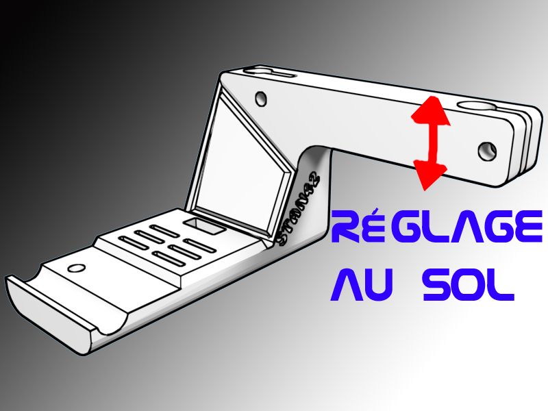

OpenPrint3D Posté(e) Janvier 16, 2016 Posté(e) Janvier 16, 2016 Bonjour, Je viens de commander ma Discovery 200, j'ai un délai d'un mois minimum, j'en profite pour me documenter et en apprendre le plus possible sur la bête. Bravo pour ce magnifique travail. Les pas de vis sont libres sur le haut, cela permet-il moins de contraintes et une meilleure précision à l'impression? Meilleures salutations
stan42 Posté(e) Janvier 16, 2016 Auteur Posté(e) Janvier 16, 2016 Le 16/01/2016 at 21:11, OpenPrint3D a dit : Bonjour, Je viens de commander ma Discovery 200, j'ai un délai d'un mois minimum, j'en profite pour me documenter et en apprendre le plus possible sur la bête. Bravo pour ce magnifique travail. Les pas de vis sont libres sur le haut, cela permet-il moins de contraintes et une meilleure précision à l'impression? Meilleures salutations Dérouler Plus de stabilité donc précision accrus. Edit: pour le réglage au sol, incliner les pieds sur une surface plane afin d'avoir un contact optimal, vissage en croix préféré ...

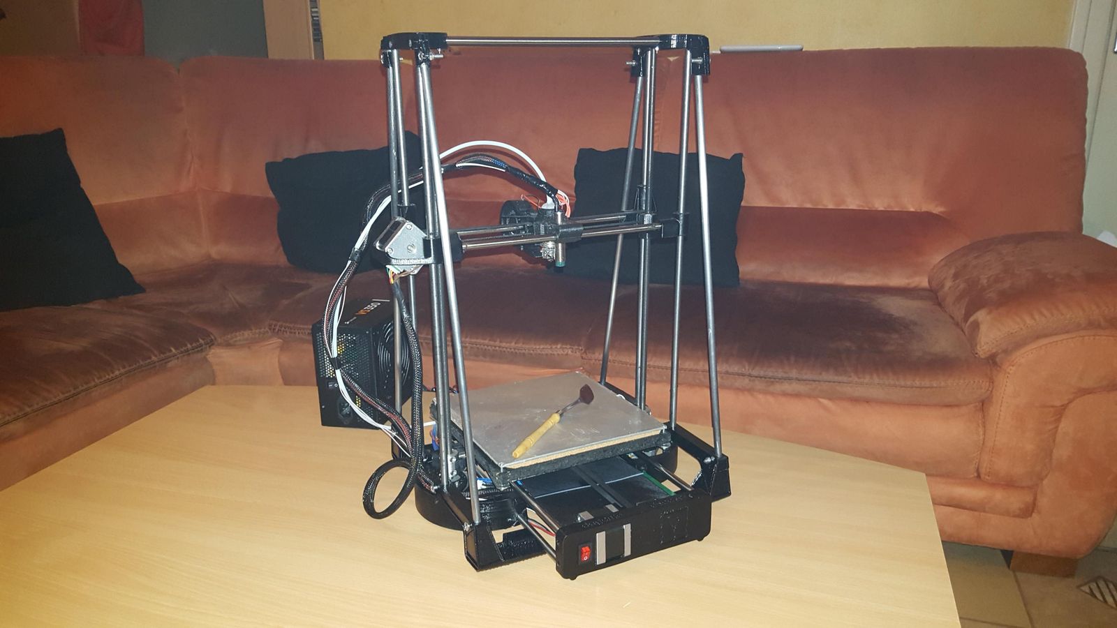

stan42 Posté(e) Janvier 16, 2016 Auteur Posté(e) Janvier 16, 2016 (modifié) pour vous faire patienter des futurs pièces voici un petit aperçu avec la mienne dans sa v5... Modifié (le) Janvier 16, 2016 par stan42 1

stan42 Posté(e) Janvier 16, 2016 Auteur Posté(e) Janvier 16, 2016 (modifié) Le 16/01/2016 at 22:17, OpenPrint3D a dit : Bonjour, As-tu ralongé les tiges filetées du coup? : ) Dérouler Pour la mienne , oui 150 mm environ, mais pour vos d200, il n'y en a pas besoin. Je m'occupe de vous en premier . les descriptions pour la mienne viendront qu'après. Modifié (le) Février 11, 2016 par stan42 fotes tortokraphes bouh que che neme passa !!! 1

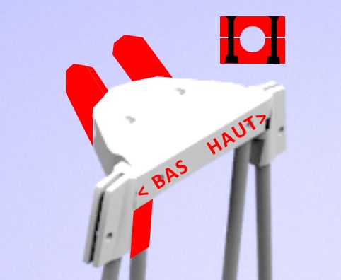

Tircown Posté(e) Janvier 17, 2016 Posté(e) Janvier 17, 2016 (modifié) Sympa la modification. Pour ma part j'aurais rallongé les encastrements des barres qui lient le portique pour "remplacer" la pièce de DAL qui va tout en haut. J'aurais également prolongé l'encastrement de la barre lisse du Z sur laquelle le palier linéaire du chariot est seul, toujours pour renforcer la rigidité. Pour faciliter l'encastrement qui du coup est bien plus long, je l'aurais scindé en 2 parties avec un coque tenue par 4 vis. Ça rajoute de la visserie (ça reste toujours à 1,50€ le sachet remplis de M4 chez briques-au-dépot) mais il sera possible de démonter le tout sans forcer, c'est plus facile à imprimer et ça tiendra très bien. Enfin j'aurais rajouté sur le dessus (face en contact avec le plateau lors de l'impression) ou pour faciliter l'impression sur le flanc extérieur de la pièce, un rappel sur le sens de tournicotage des tiges filetées pour monter/descendre. Pour l'histoire, je me trompe souvent, j'ai un boulon et son écrou à coté de l'imprimante pour m'échauffer avant le début de la première couche (capteur Z par butées). Et vu que je n'arrive à modéliser qu'avec sketchup, je suis incapable d'apporter ces modifications moi même. Modifié (le) Janvier 17, 2016 par Tircown
snoppy Posté(e) Janvier 17, 2016 Posté(e) Janvier 17, 2016 salut bravo pour ton travail !!! mais vous renforcer qu 'un axe . Il faudrait écarter les 4 pieds pour gagner en stabilité "laterale" .pour que les support ne forment pas un H mais un X.Je trouverais cela plus judicieu. enfin c'est que mon avis et il est libre de droit !!!! merci encore pour ce partage. Claude
stan42 Posté(e) Janvier 17, 2016 Auteur Posté(e) Janvier 17, 2016 Tircown tu m'a mis un sacré mal de crane là ......c'est pire qu'une lettre au père noël. Merci à vous pour tous vos commentaires constructif !!! Le 17/01/2016 at 09:47, snoppy a dit : salut bravo pour ton travail !!! mais vous renforcer qu 'un axe . Il faudrait écarter les 4 pieds pour gagner en stabilité "laterale" .pour que les support ne forment pas un H mais un X.Je trouverais cela plus judicieu. enfin c'est que mon avis et il est libre de droit !!!! merci encore pour ce partage. Claude Dérouler oui j'y est pensé ce matin en la faisant tourner a 120 mm/s........comme quoi,il y a toujours un truc à améliorer (malgré au moins une bobine entière de test). Je vous demandai cependant de relativiser et de regarder la d200 tel que vous l'avez reçu ou monté et de comparer. l'axe le plus renforcé est le Y !!! mais ne me dites pas que cela ne procure aucun renforcement des deux autres axes...
Dal Posté(e) Janvier 17, 2016 Posté(e) Janvier 17, 2016 Le 17/01/2016 at 09:47, snoppy a dit : salut bravo pour ton travail !!! mais vous renforcer qu 'un axe . Il faudrait écarter les 4 pieds pour gagner en stabilité "laterale" .pour que les support ne forment pas un H mais un X.Je trouverais cela plus judicieu. enfin c'est que mon avis et il est libre de droit !!!! merci encore pour ce partage. Claude Dérouler effectivement cette configuration ne renforce le portique que sur la perpendicularité entre les axes Y et Z, mécaniquement il ne peux pas maintenir le // des montants X ni la perpendicularité entre X et Y c'est pour cela que j'ai modélisé des pièces supplémentaires pour assurer cette fonction. Il y'a sans doute un léger mieux mais pas de quoi empêcher les vibrations dûes aux allers/retours rapide du chariots.

Tircown Posté(e) Janvier 17, 2016 Posté(e) Janvier 17, 2016 (modifié) Pour clarifier ma "lettre au père noël" , je reformule et adjoint un petit schéma vite fait: Je suggère de : - Rallonger les encastrements des barres horizontales d'environ 2cm pour "remplacer" la pièce de DAL - Rallonger l'encastrement de la barre lisse verticale de devant (Le chariot X n'a qu'un palier linéaire de ce coté ce qui permet de descendre d'au moins 2cm l'encastrement sans perdre en hauteur d'impression) Le texte sur le coté est là pour faciliter le réglage du parallélisme du chariot X vis-à-vis du plateau et pour régler la première couche de ceux qui n'ont pas de capteur comme moi. Comme les encastrements seront long il faudra beaucoup forcer pour les rentrer d’où l'idée de changer le mode de serrage par une mâchoire tenue par 4 vis (schéma coupe en haut à droite). On pourra aussi changer ces pièces pour suivre les différentes évolutions beaucoup plus facilement car elles seront facile à démonter. Modifié (le) Janvier 17, 2016 par Tircown

stan42 Posté(e) Janvier 18, 2016 Auteur Posté(e) Janvier 18, 2016 (modifié) Tircown, vu que tu as été sage en 2015, j'accepte cet upgrade de la fixation du haut pour sa V.7.0 !! Ajout des renforts améliorant l'axe X. triangulation dispo ; http://www.thingiverse.com/thing:1272730 et si le cœur vous en dit, un don pour votre générosité... : https://www.paypal.me/spserviceprint Modifié (le) Janvier 19, 2016 par stan42
