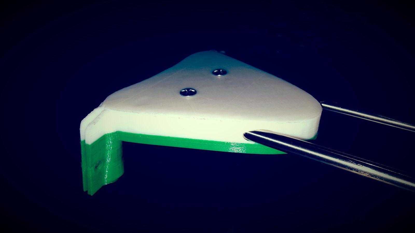

stan42 Posté(e) Janvier 19, 2016 Auteur Partager Posté(e) Janvier 19, 2016 (modifié) enjoy... Des retours ?? Qu'en pense @Benjamin/Dagoma? Modifié (le) Janvier 19, 2016 par Weiling 3 Lien vers le commentaire Partager sur d’autres sites More sharing options...
snoppy Posté(e) Janvier 19, 2016 Partager Posté(e) Janvier 19, 2016 ben voila !!! c'était pas compliqué !!! il suffit de demander et HOP !!! bravo !! j aime bien le H (en la forme de la machine ..) pour info je déteste les personne qui négocie les prix sans avoir vu la chose !! 1 Lien vers le commentaire Partager sur d’autres sites More sharing options...

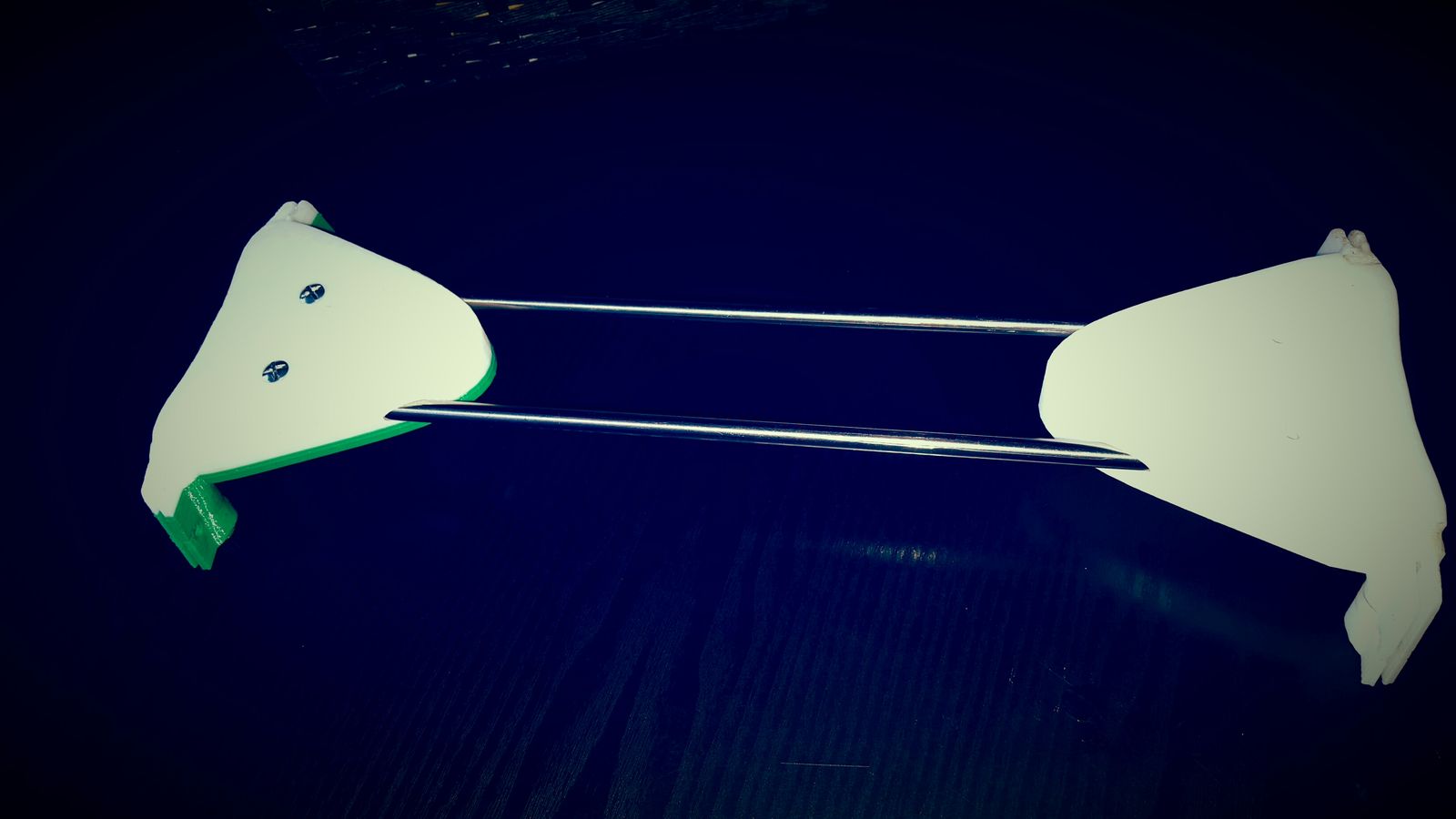

stan42 Posté(e) Janvier 19, 2016 Auteur Partager Posté(e) Janvier 19, 2016 petite rectification des fixations haute v7. les formes sont sympa mais avec les supports ça rend mal,,,,,c'est mon 3eme essaie, je vais donc les re modéliser et aplanir un peut pour faciliter l'impression . Lien vers le commentaire Partager sur d’autres sites More sharing options...

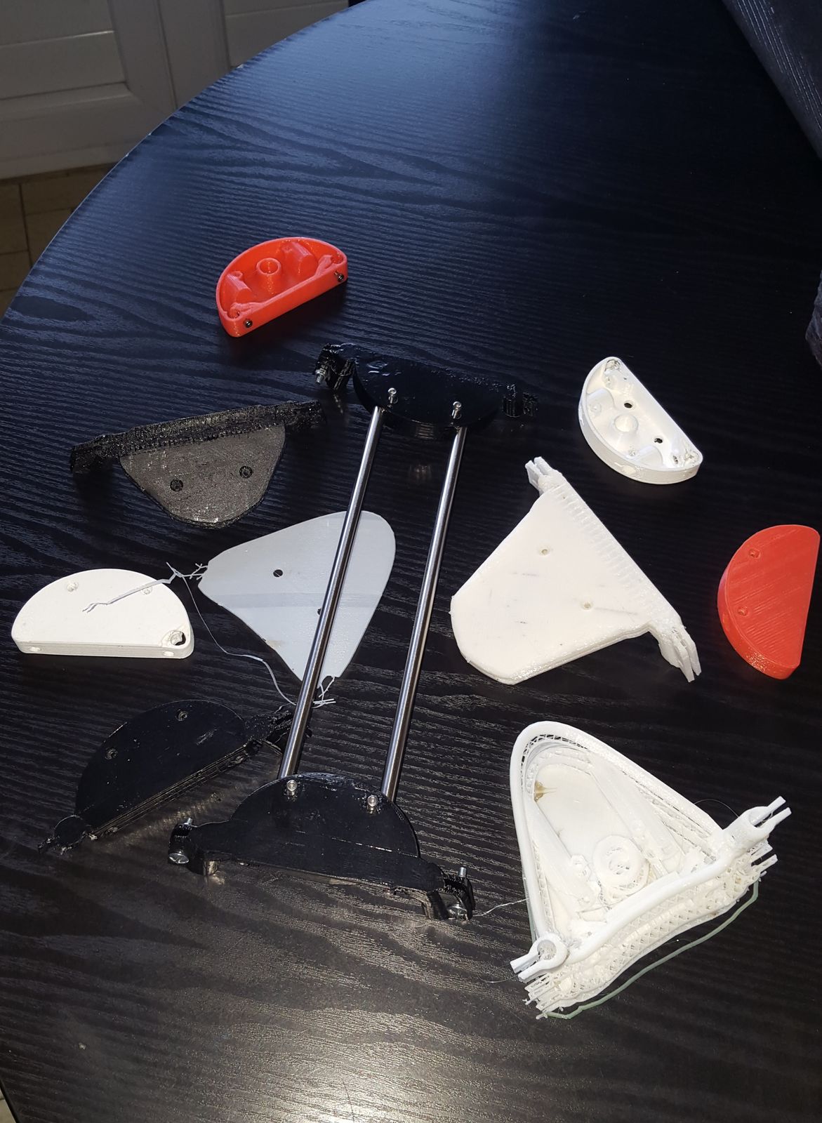

stan42 Posté(e) Janvier 20, 2016 Auteur Partager Posté(e) Janvier 20, 2016 Bug de proboolean résolu. Fixation haute v 8.0 dispo. modèle 3d plus propre, plus lisse et sans support (petit brim) quelques ameliorations et vissage avec du m4 possible. 6 Lien vers le commentaire Partager sur d’autres sites More sharing options...

stan42 Posté(e) Janvier 21, 2016 Auteur Partager Posté(e) Janvier 21, 2016 (modifié) Merci à toi @crocodanser. Je pense que je vais en rester là pour les tests, car, avec ma tête un peu en panne(pneumatique hs et gorge de dissipateur tordu), à 0.2 et 20% infil, les resultats sont satisfaisant. Photos des cadavres et la v.8.0 sans post traitement: Modifié (le) Janvier 21, 2016 par stan42 Lien vers le commentaire Partager sur d’autres sites More sharing options...

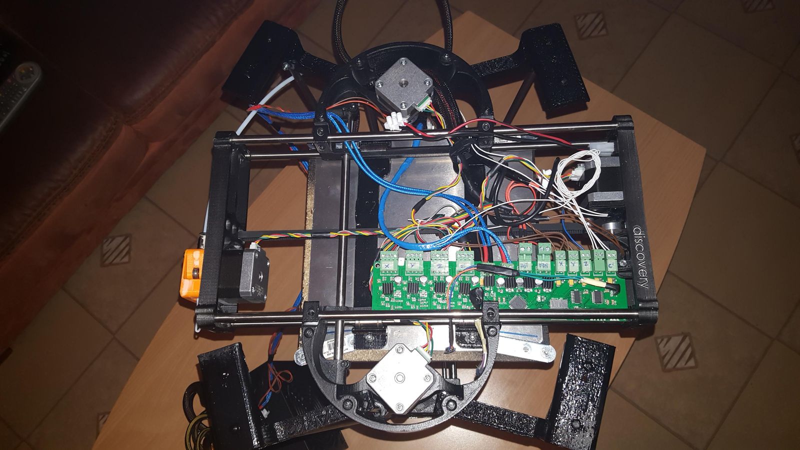

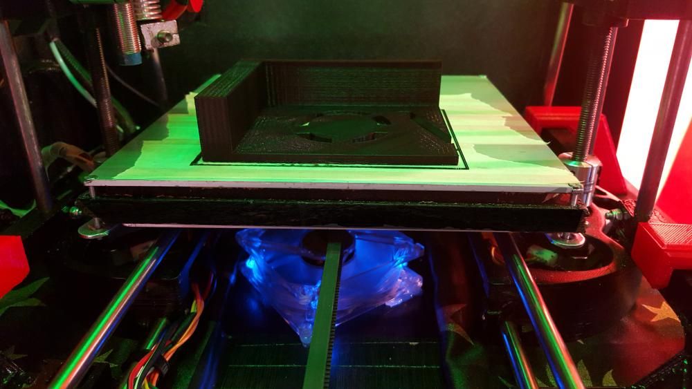

stan42 Posté(e) Janvier 21, 2016 Auteur Partager Posté(e) Janvier 21, 2016 Il y a 3 heures, yanfox a dit : Que j'ai hâte que mon nouveau palpeur arrive... ! fini les tranchées sur le plateau . j'ai mis de coté l’évolution de ma triangulation quelques jours pour attendre des futurs retours et avis, en attendant je me suis attaquer à sa future maison, son système de rafraîchissement ainsi qu'une possible disparition de la melzi sur la disco....(dessus,dessous, à coté, je ne sais pas encore). EDIT : Merci à Jérémy (si tu es du forum) pour ton don. Lien vers le commentaire Partager sur d’autres sites More sharing options...
Stouf Posté(e) Janvier 22, 2016 Partager Posté(e) Janvier 22, 2016 (modifié) Il y a 4 heures, stan42 a dit : une possible disparition de la melzi sur la disco....(dessus,dessous, à coté, je ne sais pas encore). Si je peux donner mon avis à ce sujet : - Dessus, la plupart des cables seront trop courts pour garantir la sécurité des connexions, et serait dangereux pour le connecteur mini-USB qui est fragile sur la Melzi, - A coté, par exemple déportée dans un boitier : trop de cables, ce serait également dangereux pour la sécurité des connexions Du coup je pense qu'une bonne solution serait comme actuellement, mais de l'autre coté, dans le bon sens, avec une plaque de protection amovible (pour maintenance, vérifs et bidouilles) sur le dessus de la carte. J'arrive toujours pas à comprendre pourquoi à la conception, ils n'ont pas inversé moteur Y + courroie, bloc extrudeur et Melzi. Je ne vois aucune raison valable à la disposition actuelle, et aucune raison qui empêcherait l'inversion. Mais j'avoue, cette question n'est pas simple, je sêche un peu question idées. Modifié (le) Janvier 22, 2016 par Stouf Lien vers le commentaire Partager sur d’autres sites More sharing options...

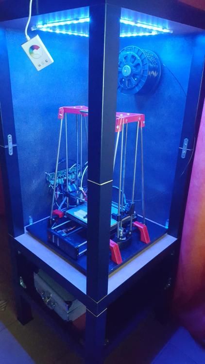

stan42 Posté(e) Janvier 24, 2016 Auteur Partager Posté(e) Janvier 24, 2016 Je viens vous donner quelques nouvelles. Dimanche montage et bazar au salon.....madame n'a pas trop été joyeuse mais bon WAF un jour, WAF pas toujours . Comme une nouvelle semaine démarre et que j'ai du ranger un peut mon "merdier" (mot frenchy bien approprié ).......le montage est très grossier mais au moins j'ai de la place et continuerai suivant le temps dans la semaine (joint silicone noir, poses des fermeture en plexi..modéliser un cache pour la melzi.....passage de câble extérieur. vérification d'impressions en mode TGV..ventilation sous la bête...etc). voici un bref aperçu de la triangulation et un montage de meuble inventé à base de tables ikéa un peu fini à l'arrache suivi d'un test pour imprimer des guides pour le filament ===>> Bonne nuitée à vous. http://www.thingiverse.com/thing:1272730 Lien vers le commentaire Partager sur d’autres sites More sharing options...

OpenPrint3D Posté(e) Janvier 26, 2016 Partager Posté(e) Janvier 26, 2016 (modifié) stan42 Si je regarde tes trois positions, je trouve cela super, mais du coup cela force à faire un choix. Quel position préconises-tu? J'ai pas mal d'affection pour la "H", la "X" me donne la sensation de créer des tensions sur la pièce du haut et la "H", elle, permet de fixer les pattes blanches sur la structure même de l'axe Y ce qui me donne une impression de plus grande rigidité. Pardonnez mes erreurs avec la citation, je ne maîtrise pas bien le forum. Modifié (le) Janvier 26, 2016 par OpenPrint3D Lien vers le commentaire Partager sur d’autres sites More sharing options...
Tircown Posté(e) Janvier 26, 2016 Partager Posté(e) Janvier 26, 2016 (modifié) Pour moi: contrairement au H, le X et H+X agissent sur l'oscillation du portique. Le H+X prend plus de place sans être plus stable. Je pense que l'idéal est le X en fixant solidement les pieds sur une planche ou quelque chose de bien rigide et ne pas oublier de fixer l'imprimante au même support. Pour les contraintes en haut, il faut déformer en chauffant l'encastrement haut comme l'a précisé Stan42. Modifié (le) Janvier 26, 2016 par Tircown Lien vers le commentaire Partager sur d’autres sites More sharing options...
stan42 Posté(e) Janvier 26, 2016 Auteur Partager Posté(e) Janvier 26, 2016 Je suis en phase de test avec sa nouvelle maison . Test en mode silentbloc (tapis de gym et planche d'agglo sans être fixée, j'imprime à 90mm/s en 0.2 sans aucun soucis Pour le moment, elle est positionner en H en rapport avec la place qu'elle prend. Le X est un meilleur compromis mais engendre une très légère torsion des fixations haute, mais sans forcer je vous rassure. H+X, en fixant au sol, avec les déports des pieds, je pense que c'est encore mieux en les inversant mais, je n'est pas tester. Petite, astuce, ne pas trop fixer les fixations hautes (tiges axes X) pour compenser l'Hyperstatisme. Lien vers le commentaire Partager sur d’autres sites More sharing options...
