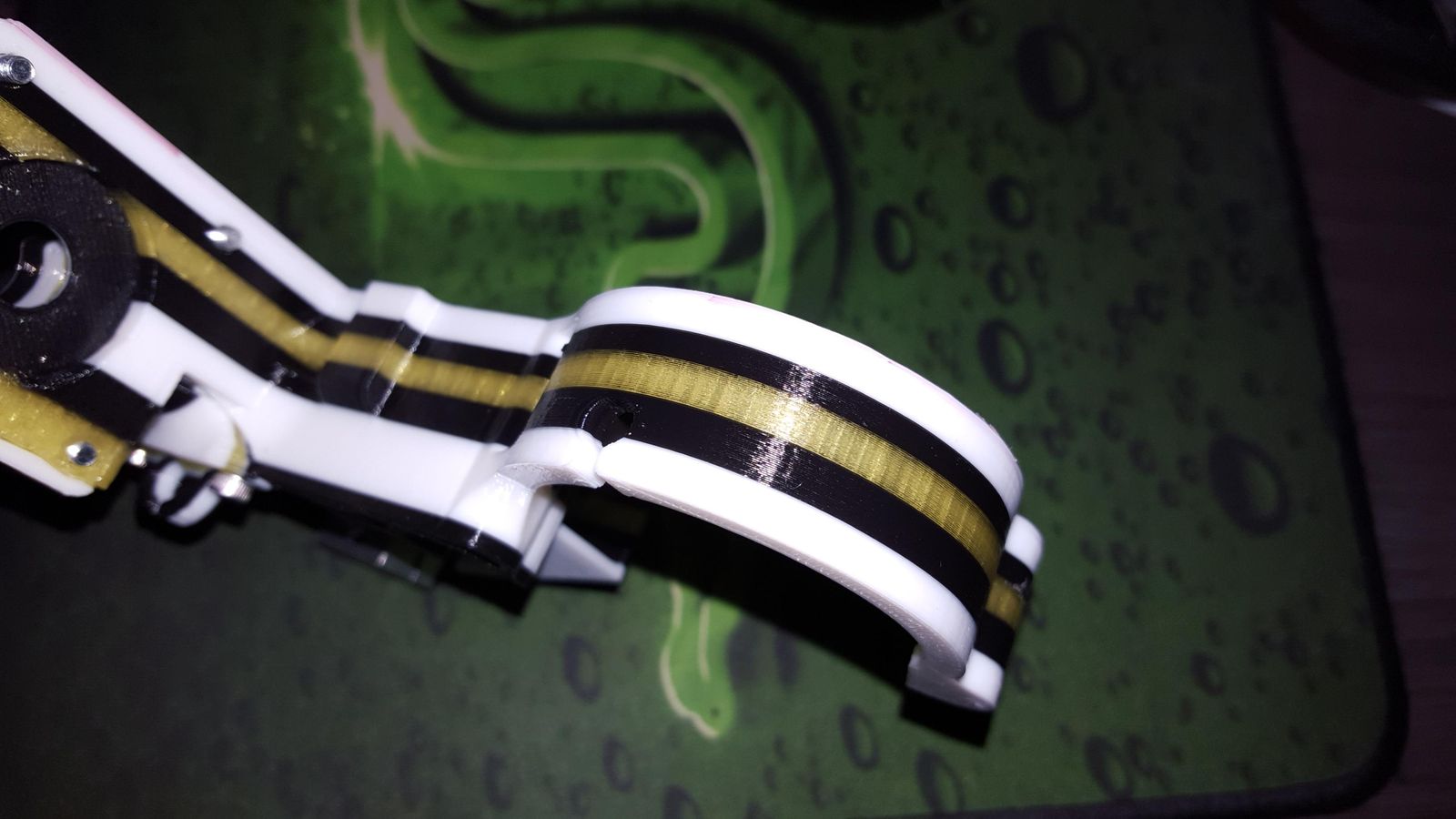

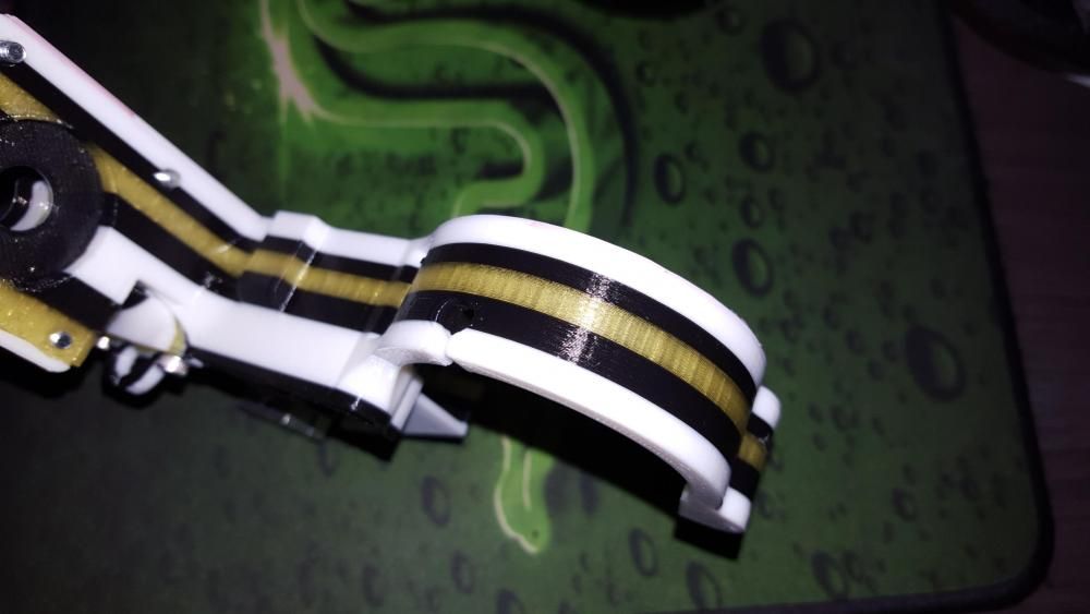

stan42 Posté(e) Mars 25, 2016 Auteur Partager Posté(e) Mars 25, 2016 Il y a 4 heures, La Bidouille a dit : Hello @stan42 Aller ce WE je me lance dans cette (ton) amélioration ! les fichiers en lignes sont les bons ? (j'ai la flemme de relire encore tout le post ) J'ai 6 kg de filament .... ça devrait aller si je me loupe (j'va p'tete le faire en PETG) Salut à toi @La Bidouille, désolé de ne pas avoir répondu de suite (j'étais devant ma disco a faire du trois couleurs[une misère]) Oui tout est bon, tu peux y aller . Si par la suite tu veux y mettre un direct drive, je te suggère la version "evo300"... Lien vers le commentaire Partager sur d’autres sites More sharing options...

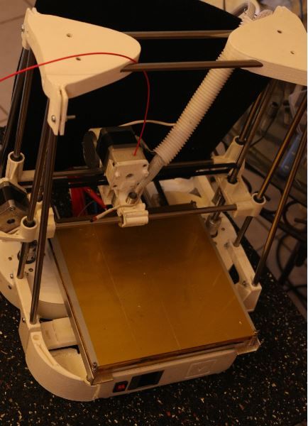

La Bidouille Posté(e) Mars 25, 2016 Partager Posté(e) Mars 25, 2016 Superbe on dirait du multipli avec plusieurs essence de bois ! par contre je veux bien une photo de l'excroissance à gauche... le bidule avec les vis qui dépassent (en mp) Lien vers le commentaire Partager sur d’autres sites More sharing options...

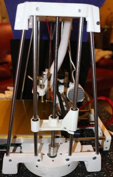

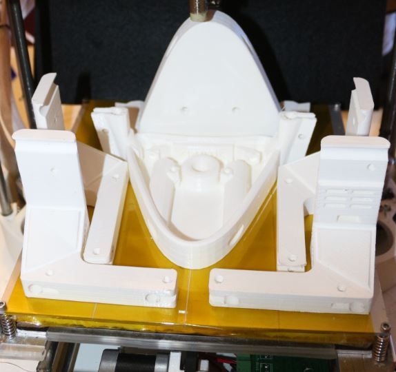

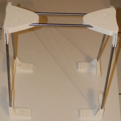

La Bidouille Posté(e) Mars 28, 2016 Partager Posté(e) Mars 28, 2016 first step ......some print Deuxième ....Meulage et ébavurage ... les 2 mamelles du bidouilleur.. J'ai failli passer direct en 350 ! mais mon caisson aurait pas aimé être décapité (j'l'avais oublié celui là !) le prochain coup (dans ...2 ou 3 semaines ou mois ...) Donc 100 mètres de filaments et 17/18 heures plus tard .... 2 ou 3 vis ..et je file bidouiller un direct drive (si je trouve une franchise de libre) voili voilou 5 Lien vers le commentaire Partager sur d’autres sites More sharing options...
OpenPrint3D Posté(e) Mars 28, 2016 Partager Posté(e) Mars 28, 2016 Bravo, Dis-moi, tu as gardé la hauteur d'origine ou c'est une histoire de perspective? Si c'est le cas ça m'intéresse, je veux la stabiliser sans avoir besoin de 300 mm sur l'axe Y, tu me donnerais les cotes de tes barres? : ) Lien vers le commentaire Partager sur d’autres sites More sharing options...

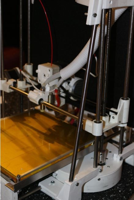

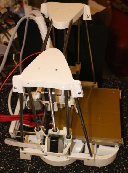

La Bidouille Posté(e) Avril 4, 2016 Partager Posté(e) Avril 4, 2016 Le 24/03/2016 at 21:55, stan42 a dit : Moi aussi, je ne ferai pas ça tous les jours.......fiou!!!! Hello Comme promis 2 ou 3 clichés de ma version 1.6a (je suis pas prés d'arriver à 2 !....certains l'on déjà dépassé ..enfin peut être ........) J'en ferais des plus mieux un autre jour 4 Lien vers le commentaire Partager sur d’autres sites More sharing options...

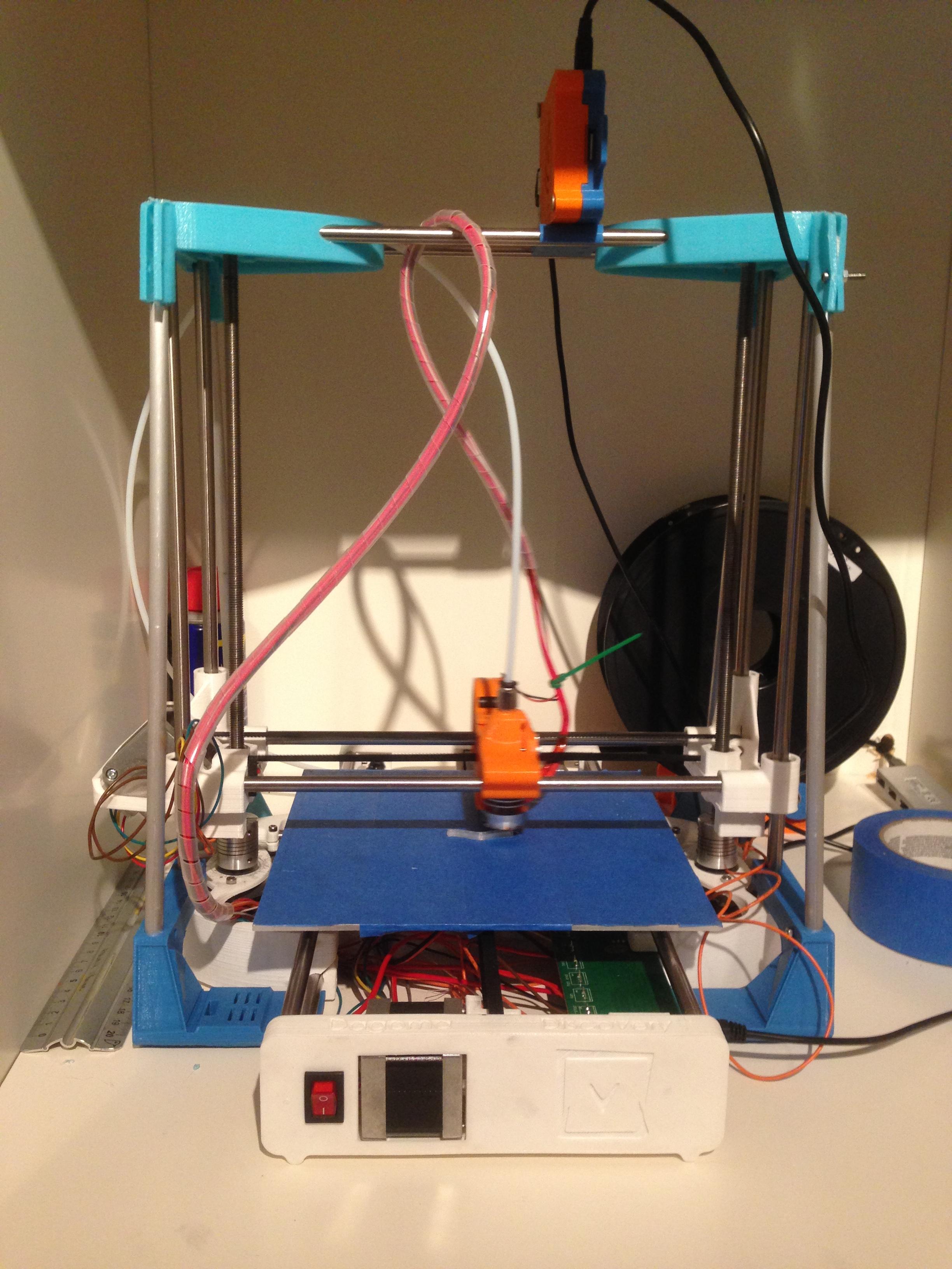

Julien.R (Opyntus) Posté(e) Avril 15, 2016 Partager Posté(e) Avril 15, 2016 Salut tout le monde je me présente, Julien 15 ans lillois et j'aime la technologie <3! J'ai découvert ce merveilleux forum et en plus j'ai vu que stan42 était la :). J'ai la disco200 et j'ai apporté quelques modifs notamment la triangulation et la liaison a un raspberry pi. J'ai vu tes vidéos stan et la derniere m'interresse tout particulierement car tu as fais la liaison directe entre l'extrudeur et la buse, est-ce que tu as le stl pour faire la même chose? merci d'avance pour ceux ayant lu ce message, j'ajoute une tite photo de ma disco : 4 Lien vers le commentaire Partager sur d’autres sites More sharing options...
Chris_Team Posté(e) Avril 27, 2016 Partager Posté(e) Avril 27, 2016 Salut ( là, c'était pour faire genre je suis quand même sympa ...) Je trouve votre idée plutôt bonne au départ. Mais, ayant imprimé le support supérieur, je regrette l'impossibilité de serrer les barres horizontales ( j'ai dû fabriquer un manchon de serrage D8/13). Ensuite, les supports des barres de renforts sont connectés de façon affaiblie sur la plaque, et l'emplacement ne me parait pas judicieux : il faudrait se rapprocher du centre de la machine, pour bloquer le mode "translation en X" ( schématisé configuration en X sur "thing" ? ). J'aimerais rredessiner cette équerre supérieure, , en Y intégrant le raidisseur entre les barres verticales et horizontales. J' ai donc besoin de l'accord du concepteur. D'ailleurs, je compte en profiter pour "mixer" ce design avec celui de Dal ... Lien vers le commentaire Partager sur d’autres sites More sharing options...

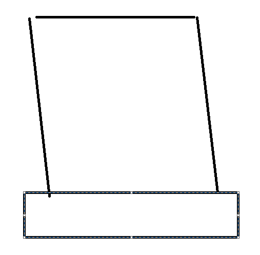

asphyth Posté(e) Mai 2, 2016 Partager Posté(e) Mai 2, 2016 Salut par ici =) Bon je m’aperçois que plus je monte plus j'ai un pb un peu con ma pièce est penchée vers la gauche (ok, 1mm de decalage a 8cm de haut mais quand meme !) en exagerant ma dago est comme ca : La triangulation que @stan42 propose est elle la solution a mon pb ? sachant que je suis sur un support souple, faut il que j'y cale une planche de medium ? Lien vers le commentaire Partager sur d’autres sites More sharing options...
Bouss31 Posté(e) Mai 2, 2016 Partager Posté(e) Mai 2, 2016 Commence peut etre par desserrer les tiges dans les montants (sur un support plat), et "tord" la bécane dans le bon sens. Vérifie sommairement ton equerrage, en mesurant les diagonales par exemple, et resserre le tout. Les renforts peuvent aider à maintenir l'equerrage, mais il vaut mieux qu'il soit deja propre sans renfort sinon tu ne fais que rajouter des contraintes, et donc des torsions diverses Lien vers le commentaire Partager sur d’autres sites More sharing options...
