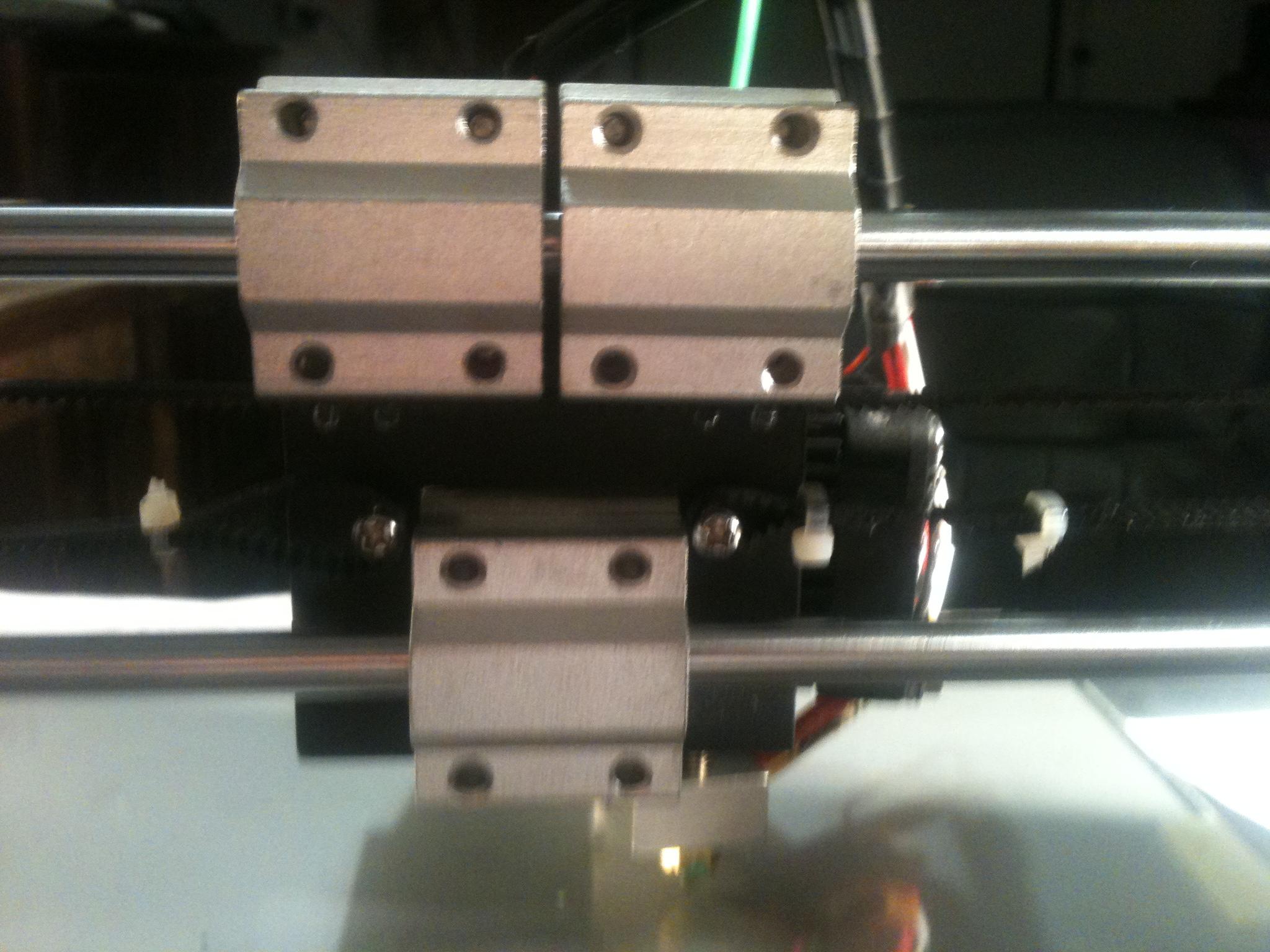

je viens de monter Anet A8. L'impression débute sur le bord gauche du plateau (et en partie dans le vide). J'ai examiner plusieurs solutions sans résultat.

Alors, voilà: j'avais trouvé un problème qui semblait identique, et j'ai suivi toutes les instructions recommandées (voir ci-dessous patrick-81). Il s'en est sorti car il avait monté sa courroie à l'envers, ce qui n'est pas mon cas.
j'ai donc vérifié tous les branchements, tester en inversant des câbles (selon ce qui était préconisé), tout celà sans résultat, et là maintenant, je suis "sec".

laisses tomber les paramètres, c'est mécanique, ton axe X fonctionne à l'envers, donc vérifies déjà son assemblage, ainsi que celui de la courroie. et les branchements du moteur.
Et sérieusement, arrête de toucher les paramètres au hasard, tu vas tout rendre encore plus bordélique.

c'est ce que je pensais au départ, j'ai tout vérifié (j'avais lu patrick-81), mais nada, rien à faire!
Bon ce truc là me saoule!! je reviens demain, en tout cas, merci les gars, vous êtes vraiment réactifs! j'espère que vous continuerez à m'aider!

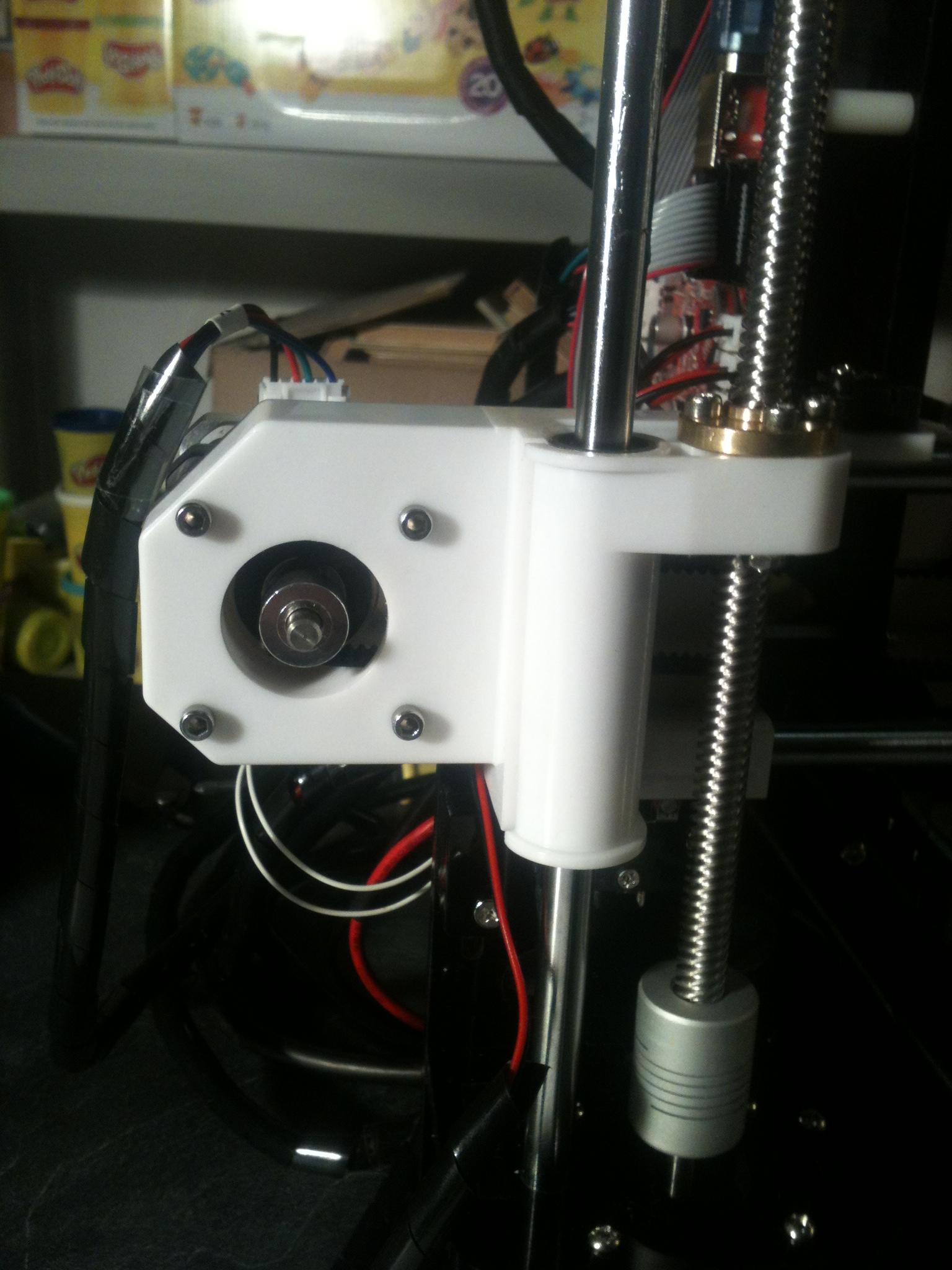

mets des photos de ton moteur X (vu de l'avant) et de la courroie X (vue de l'arrière).
PS: le moteur doit être fixé à l'arrière de son support. Quand à la courroie, c'est le bas qui doit être attaché au charriot X, ce qui semble être le cas vu ta photo.

Les photos ci-jointes. Quant à l'autre question, je pense que je suis sur le firmware d'origine. Comment y accède t-on? Qu'est ce que Marlin et comment l'installer. Merci de vos réponses.
Je reprécise que j'avais essayer de :
-mettre le cable du moteur Y à la place du x : même résultat
-inverser la boucle de la courroie la boucle de la courroie (attachement vers le haut): l'impression s'effectue alors au bord du bord gauche (au lieu du bord droit)
