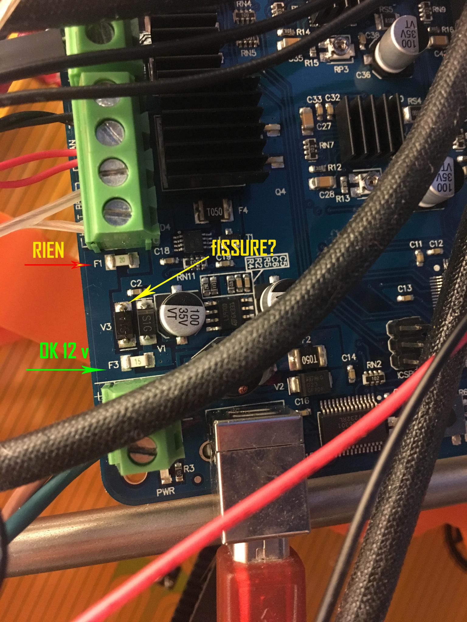

Je crois que j'ai cramé la KMS suite a un changement d'alim j'ai inversés la polarité des fils d'alimentation comme un gros débile .... Depuis elle est inerte😫

Sur les cartes MKS, d'après photo, juste a coté du connecteur d'alimentation, il y a un petit composant blanc noté F_ (F1, ou F2, ou F3...) ça correspondrait à un fusible.
Ça vaudrait le coup de le tester, en ayant tout débrancher, une vérification en continuité en mettant les pointes de touche du multimètre de part et d'autre du petit bidule blanc te dira si il a lâché. (Mais ça ne garanti pas qu'il n'y ait que le fusible qui ait lâché par contre...)
@.AleX. j'ais mesuré la tension et j'ai bien 12 v aux bornier et sur F3 mais rien sur F1 par contre j'ai peut être une une piste concernant V3 qui parrait fissuré, malheureusement j'ai une pioche a souder...!
a votre avis c'est normal cette marque sur le composant V3 ??
une image vos mieux que des mots !
Et rien nom plus sur PWR "PWR=power?"à coté de R3
 Je suis Clermontois ! moi aussi 😉 @.AleX.
Modifié (le) par Montaignec
Le composant V3 à pas l'air en forme 😞 ca ressemble à une diode non ? pas simple a voir comme ca , et je ne suis pas chez moi , je n'ai pas de carte sous les yeux .
Edit : celui d'a coté , celui ecrit C1G est bien une diode , celui qui est cramé doit aussi en être une
Modifié (le) par Snakesrules
j'ai fait une recherche sur le composant suspect et oui c'est une diode référence "S1V" après je sais pas a quoi ça sert n'y même comment m'en procurer une est encore moins la souder proprement avec une truelle .... en gros je pense que c'est mort...

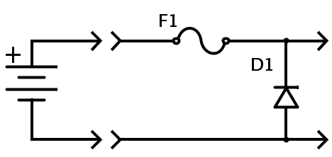

Et bien il y a fort à parier que ce soit une diode "anti connerie"... 😄
Le principe du circuit anti-connerie est très simple :
alim ==> fusible ==> diode mais cathode reliée au plus, et anode au moins.
Dans une diode, le courant ne peut circuler que depuis l'anode vers la cathode, donc en usage normal, il ne se passe rien...
Par contre, en cas d'inversion de polarité, elle devient passante et provoque un joli court-circuit qui se limite au fusible et à elle même, sans tout cramer derrière 😉
En gros, ta board est sans doute sauvable.

j'ai vérifié la continuité de la diode et le courant passe parfaitement ! Par contre le fusible F3 est mort pas de continuité donc 12V de différentiel en mesure donc contrairement a mon schéma il n'est pas OK.
Sait -tu ou je peux me procurer ce type de composant ? car la ça me dépasse un peut beaucoup.
C'est qu'elle à 'soudée', en fait elle a fondu et est devenue passante dans les deux sens.
En principe, elle devrait apparaître ouverte dans un sens, et 'passante' dans l'autre sens.
Si ton multimètre dispose du mode diode, dans un sens c'est l'infini, et dans l'autre sens, la tension de déchet, qui devrait être entre 0.3V et 0.6V selon le modèle.
Si tu change juste le fusible, il va recramer aussi sec 😉
Idéalement, il faut remplacer la diode par n'importe quel modèle dont le courant max est supérieure à la valeur du fusible.
Si tu es joueur, tu peux te contenter de la supprimer, mais a ce moment là, plus aucune protection, et à la boulette suivante, tout crame... ça peut même 'remonter' jusqu'a l'USB, et là, c'est moins drome.

Montaignec, on trouve facilement ce type de composant sur ebay, simple à changer avec un peu de patience.
Dans ton cas, il faudra changer les deux diodes et le fusible.
Tu peux remplacer les deux diodes par celles ci pour 1.5€ => https://www.ebay.fr/itm/Diode-redressement-M7-1N4007-CMS-SMD-1KV-1A/253803016529?hash=item3b17d6b151:m:myKu2nV8O1G0qLbfiqCIWZg:rk:4:pf:0
Attention à bien respecter le sens de la petite barre sur chaque diode.
Ce type de fusible fera très bien l'affaire => https://www.ebay.fr/itm/Fusible-Pico-Fuse-1-5-A-1-5a-Super-Nintendo-SNES-Famicom-Fix-Alimentation/223199413736?hash=item33f7b8c5e8:g:HfwAAOSwgoxbJ5Vu:rk:17:pf:0
Voilà, si vraiment tu ne le sens pas, vends moi ta carte, je la réparerais facilement 😉
