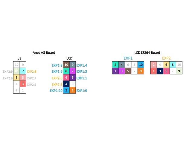

Maeke Posté(e) Octobre 22, 2018 Posté(e) Octobre 22, 2018 (modifié) il y a 40 minutes, Guillaume3D a dit : Windows vista ... Envoyé de mon U2 en utilisant Tapatalk crois moi, Me était pire que vista, je les ai tous connus depuis windows 3.0. @Locouarn @papa50 pensait comme toi, il a changé d'avis..... et ne confond pas la mémoire de stockage (ou se trouve le firmware) et la mémoire de travail. Sans compter que si le bootloader a été changé entre deux versions (ça arrive) le nouveau bootloader n'est pas forcément compatible avec le vieux firmware. Et dernier point, si Marlin 1.1.9 ne t'apporte rien c'est tout simplement parce que tu n'as pas su voir les modifs. Et je le répète, si t'as ce bug, revenir à un plus ancien firmware ne changera RIEN, c'est toute la série des Marlin 1.1 et leur dérivés qui est affectée. Il s'agit d'un problème MATERIEL, pas d'un problème logiciel. D'ailleurs si tu lis le configuration.h tu verras qu'il y a un avertissement concernant cet écran de la marque Anet. // ANET and Tronxy 20x4 Controller // #define ZONESTAR_LCD // Requires ADC_KEYPAD_PIN to be assigned to an analog pin. // This LCD is known to be susceptible to electrical interference // which scrambles the display. Pressing any button clears it up. // This is a LCD2004 display with 5 analog buttons. This LCD is known to be susceptible to electrical interference // which scrambles the display. Ce qui se traduit par Cet écran LCD est connu pour être sensible aux interférences électriques // qui brouillent l'affichage. Modifié (le) Octobre 22, 2018 par Maeke

Locouarn Posté(e) Octobre 23, 2018 Auteur Posté(e) Octobre 23, 2018 (modifié) Il y a 11 heures, Maeke a dit : Il s'agit d'un problème MATERIEL, pas d'un problème logiciel. D'ailleurs si tu lis le configuration.h tu verras qu'il y a un avertissement concernant cet écran de la marque Anet. // ANET and Tronxy 20x4 Controller // #define ZONESTAR_LCD // Requires ADC_KEYPAD_PIN to be assigned to an analog pin. // This LCD is known to be susceptible to electrical interference // which scrambles the display. Pressing any button clears it up. // This is a LCD2004 display with 5 analog buttons. This LCD is known to be susceptible to electrical interference // which scrambles the display. Bonjour, Merci pour cette info... J'y pense, j'ai un autre LCD prévu pour la Ramps 1.4 de l'arduino Mega (type 12864), serait-il compatible d'une façon quelconque avec la carte mère Anet ? A priori, il faut dé-commenter la ligne "Reprap discount smart controler" et commenter la ligne "Zonestar LCD" ? J'ai bon ? EDIT : Non, c'est un peu plus compliqué : https://www.thingiverse.com/thing:2103748 Merci braz. Modifié (le) Octobre 23, 2018 par Locouarn
Maeke Posté(e) Octobre 23, 2018 Posté(e) Octobre 23, 2018 (modifié) Oui et non Oui tu peux utiliser cet écran. Et non ça ne suffit pas, il faut modifier les câbles. Tu vas aussi devoir installer la librairie u8glib dans arduino ide. Modifié (le) Octobre 23, 2018 par Maeke
