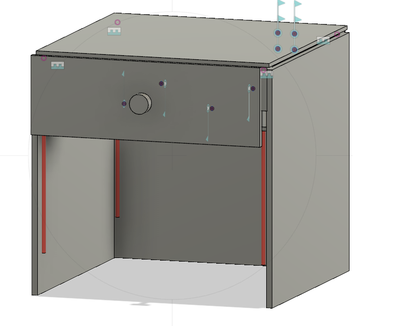

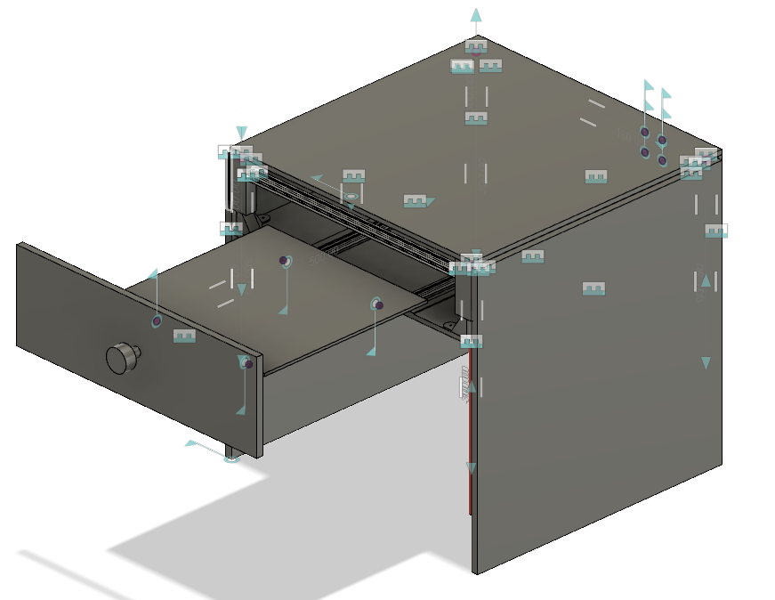

vri8 Posté(e) Octobre 24, 2018 Posté(e) Octobre 24, 2018 Salut à tous Bon allez je me lance sur le forum car ça fait un paquet de mois que j'y réfléchi. AprÚs avoir réaliser La BETE je me suis enfin décider à  me lancer à faire sa compagne La BELLE Je souhaite crée une imprimante qui rentre dans un placard bas type 60*60*90 ( type meuble de cuisine) qui devrai correspondre à  la taille de la Belle fini La taille de la surface d'impression reste à  définir mais je pense partir sur un cube de 40*40*50 Qui devra pouvoir imprimer de tous ABS , PLA , et autre et la ou cela va ce compliquer je souhaite pouvoir utilisé ce placard comme meuble réel et faire disparaßtre L'imprimante 3D dedans . et pour cela il va falloir que je fusionne une Cubique avec un Prusa ou un truc dans le style Pour la partie budget il n'est pas encore défini . Beaucoup de questions sont en suspend ou en recherche de réponse J'espÚre que vous m'apporter de super conseil et de bonne idée farfelu. Merci à vous. j'ai commencer des schémas, que je vous mettrai dans les prochains jours. a+

vri8 PostĂ©(e) Octobre 24, 2018 Auteur PostĂ©(e) Octobre 24, 2018 (modifiĂ©) Ă lâinstant, Yo' a dit : Pourquoi ne pas rester sur une cubique ? Un cube dans un cube, c'est l'idĂ©al, non ?ï»żï»ż pour vous aidez a imager le truc penser a un meuble de cuisine avec un tiroir pour ranger le couteau et fourchette et en dessous le placard a casserole et bien moi je souhaite enlever les couteaux et les fourchettes et y mettre l'imprimante et conserver les casserole en dessous mĂȘme en fonctionnement  du coup l'imprimante au repos devrais faire 10 a 15 cm de haut par 59 larg * 59 de profondeur Max avec tous de compris moteur alimentation et electronique du coup je veut transformer un cube en pavĂ©e ModifiĂ© (le) Octobre 24, 2018 par vri8

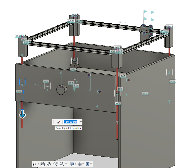

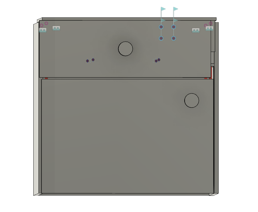

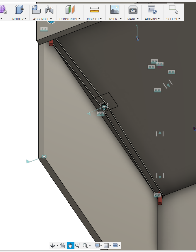

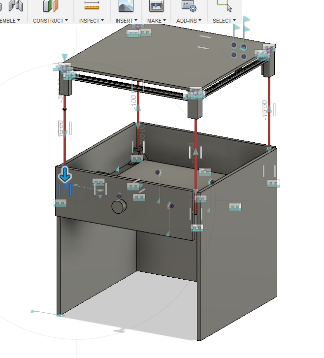

vri8 PostĂ©(e) Octobre 25, 2018 Auteur PostĂ©(e) Octobre 25, 2018 bon et bien voila les premiers dessin voici donc ce que je souhaite vu de l'exterieur Sans la porte du bas  avec l'ouverture du tiroir L'imprimante dĂ©ployé premiĂšre idĂ©e pour l'axe des Z  toujours en cour de réééflexion  et Voici la partie qui devra contenir la tĂȘte d'impression et L'axe X et Y Toujours en cour de trĂšs grande et longue rĂ©flexion  Voici donc ou j'en suis rendu pour l'instant
Jean-Claude Garnier PostĂ©(e) Octobre 25, 2018 PostĂ©(e) Octobre 25, 2018 Si je comprends bien, tu ouvres le tiroir pour dĂ©gager le passage, un bidule motorisĂ© fait monter l'imprimante (qui embarque le plan de travail Ikea au passage), tu fermes le tiroir et tu imprimes.... C'est ça l'idĂ©e ? Si c'est ça, c'est pas con.... AprĂšs, pour la maintenance ça risque d'ĂȘtre un peu compliquĂ©, mais tout est faisable.
vri8 Posté(e) Octobre 25, 2018 Auteur Posté(e) Octobre 25, 2018 +1 @Jean-Claude Garnier oui l'idée est la aprÚs pour faire au plus simple pour faire monter l'imprimante, je vais la faire monter au fur et a mesure quelle imprime. comme sur un prusa sauf que la y a plus lourd  et le tiroir je pense juste l'utilisé pour sortir la piÚce une fois fini d'imprimer
Jean-Claude Garnier PostĂ©(e) Octobre 25, 2018 PostĂ©(e) Octobre 25, 2018 Ba ! moi je croivais que tu voulais garder au tiroir sa fonction de base, ranger les fourchettes et les couteaux ! Faire monter l'imprimante au furet Ă mesure (©JCG) de l'impression, ça emmĂšne loin en termes de puissance, de motorisation et de prĂ©cision. Alors que si elle Ă©tait ON/OFF, en haut OU en bas, ça serait ptĂȘt plus facile Ă gĂ©rer, non ? (je t'avais prĂ©venu, t'auras pas la paix : je suis un empĂȘcheur de printer en rond.
vri8 PostĂ©(e) Octobre 25, 2018 Auteur PostĂ©(e) Octobre 25, 2018 Ă lâinstant, Jean-Claude Garnier a dit : Ba ! moi je croivais que tu voulais garder au tiroir sa fonction de base, ranger les fourchettes et les couteaux ! et bien non pas pour cette fois ou sinon je rajoute un tiroir a fourchette sur le dessus mes je vais y rĂ©flĂ©chir au cas ou .... Ă lâinstant, Jean-Claude Garnier a dit : ça emmĂšne loin en termes de puissance, de motorisation et de prĂ©cision.ï»ż oui il va falloir que je calcule le poids total et que je trouve les bon moteur voir engrenage si cela ne joue pas sur la prĂ©cision Ă lâinstant, Jean-Claude Garnier a dit : Alors que si elle Ă©tait ON/OFF, en haut OU en bas, ça serait ptĂȘt plus facile Ă gĂ©rer, non ? je sais pas car je risque de perdre de la place d'impression Ă Â remettre un axe Ă Â descendre alors que j'en ai dĂ©jĂ un .. Ă lâinstant, Jean-Claude Garnier a dit : (je t'avais prĂ©venu, t'auras pas la paix : je suis un empĂȘcheur de printer en rond. mĂȘme pas peurÂ
Yo' PostĂ©(e) Octobre 25, 2018 PostĂ©(e) Octobre 25, 2018 Y'a un gars qui a fait une imprimante avec un ou des vĂ©rins. Il me semble que sur le forum 'il y a un sujet Ă ce sujet mais je ne sais pas oĂč il est.  Tu fais une coreXY et au lieu d'y mettre des montants, t'y mets 4 vĂ©rins. ça rĂ©glerais ton problĂšme. Â

Guillaume3D PostĂ©(e) Octobre 26, 2018 PostĂ©(e) Octobre 26, 2018 Il y a 11 heures, vri8 a dit :  @Jean-Claude Garnier aprĂšs pour faire au plus simple pour faire monter l'imprimante, je vais la faire monter au fur et a mesure quelle imprime. comme sur un prus J'avais vus dans un SVJ un mec qui avait fait ça, que son imprimante au repos fesait â10cm et que quand elle imprimait, grĂące Ă des tiges filetĂ©es je crois, se soulevait et pouvait faire 40cm. Je te ferais une photo de l'article si tu veux
Yo' PostĂ©(e) Octobre 26, 2018 PostĂ©(e) Octobre 26, 2018 Bien vu @vri8, Ta dĂ©couverte m'a permis de retrouver le sujet dont je parlais.  Au final, tu compte prĂ©parer tes plats avec ton imprimante ? Â

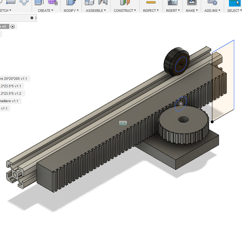

vri8 PostĂ©(e) Octobre 27, 2018 Auteur PostĂ©(e) Octobre 27, 2018 L histoire du cric avec les croisillon cela doit ĂȘtre bien mais je essaye de partir sur un systĂšme de crĂ©maillĂšre pour faire monter et descendre la belle  Par contre es ce que quelqu'un connait les diffĂ©rence qu'il peut y avoir entre les un systĂšme de crĂ©maillĂšre , vis , et courroie ?????? surtout en terme de prĂ©cision et bruit ???
