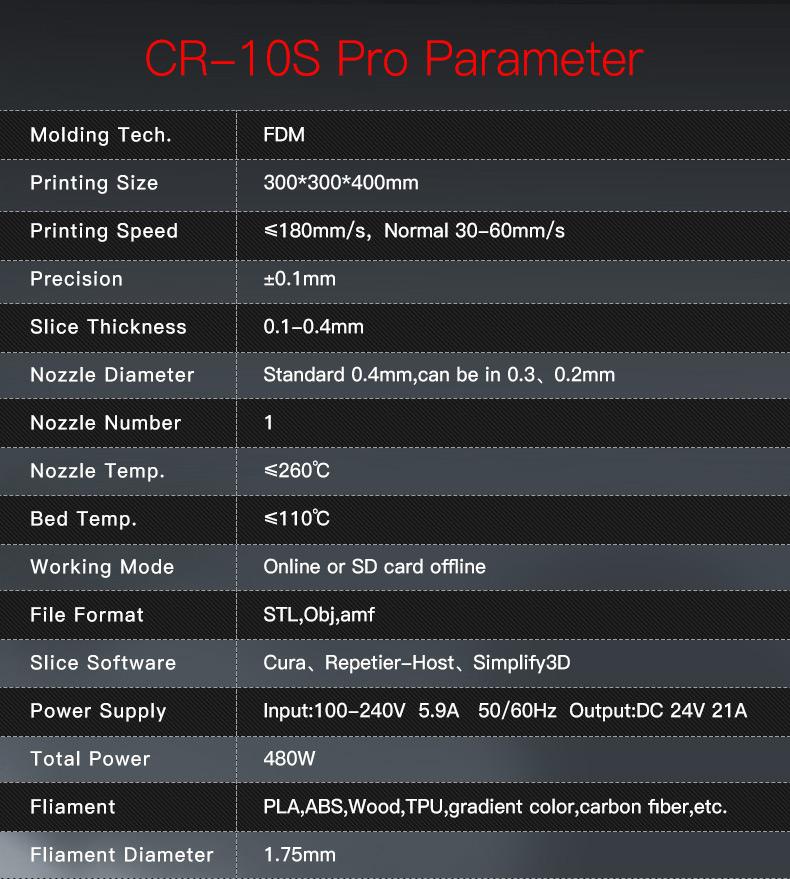

razor Posté(e) Octobre 26, 2018 Partager Posté(e) Octobre 26, 2018 CR-10S PRO - Mise à niveau du CR-10S avec neuf fonctions et pièces, tube de téflon importé, carte mère Meanwell, écran tactile, mécanisme d’extrusion à double engrenage, impression de reprise et détecteur de filament, taille de l’impression: 300 * 300 * 400 Lien vers le commentaire Partager sur d’autres sites More sharing options...

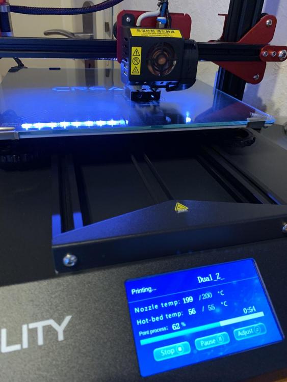

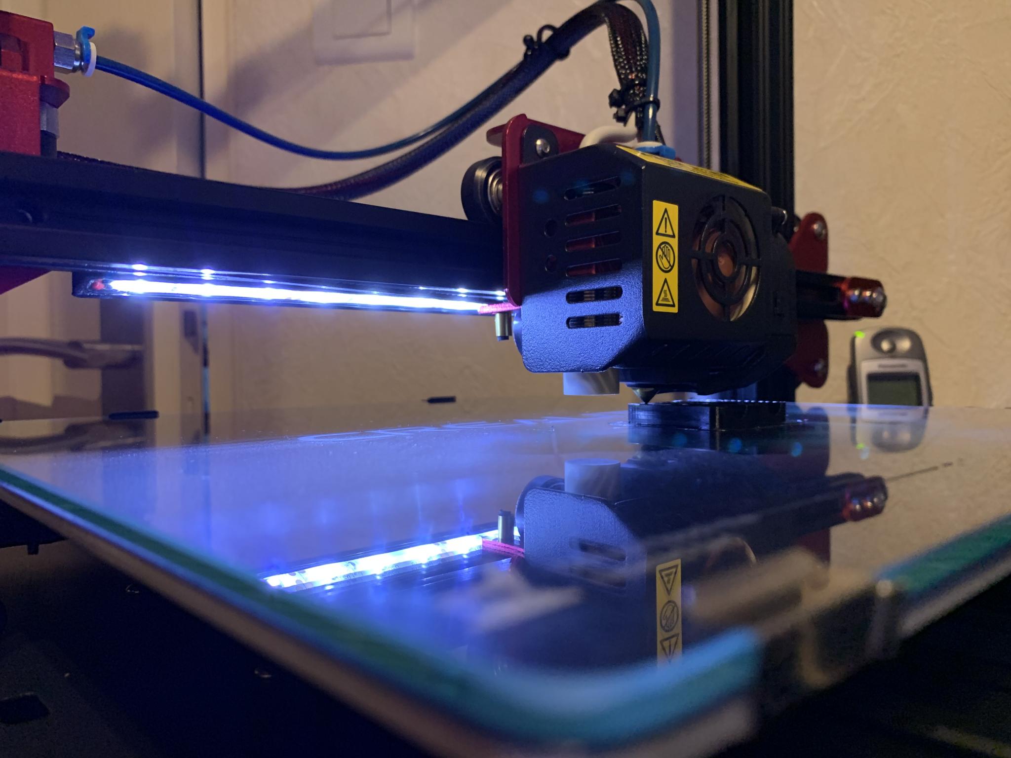

pablio Posté(e) Janvier 28, 2019 Partager Posté(e) Janvier 28, 2019 Bonsoir, Pas facile le réglage du plateau, je vais passer chez Ikéa ou Leroy Merlin pour prendre un miroir (4 mm d'épaisseur) et l'installer à la place du plateau d'origine. A chaque print il faut refaire le réglage du plateau et encore c'est pas évident que la première couche accroche bien. Un BlTouch à la place du capteur ce serai un plus, un gars à fait cette adaptation sur FB mais il faut aussi remplacer le firmware d'origine ainsi que l'écran , fait quand même ch...er de devoir modifier une machine neuve. je vais déjà installer un miroir puis on verra bien.... Lien vers le commentaire Partager sur d’autres sites More sharing options...
fran6p Posté(e) Janvier 28, 2019 Partager Posté(e) Janvier 28, 2019 Juste une remarque concernant l'ajout de vitres sur le plateau. Plus celle-ci sera épaisse et plus sa masse aussi. L'axe Y qui entraîne le plateau sera donc alourdi avec tous les risques de pertes de pas du moteur donc, on vérifie : - que la courroie est bien tendue (juste ce qu'il faut, ni plus ni moins), - que le serrage (pour les CR10, car les dernières Ender 3 ont leurs poulies serties sur l'axe du moteur) des deux vis qui maintiennent la poulie dentée sur l'axe est correct, - que la vitre est bien maintenue sur le plateau (pinces à dessin ou autre technique), - que les saccades (jerk) ne sont pas trop élevées, - que la vitesse n'est pas excessive (pas plus de 80 sur les routes secondaires ), - ... 1 Lien vers le commentaire Partager sur d’autres sites More sharing options...

Lucien.M Posté(e) Février 3, 2019 Partager Posté(e) Février 3, 2019 (modifié) Le 28/01/2019 at 21:11, miyo31 a dit : Bonsoir, Je n'ai pas encore cette imprimante mais peut-etre que le commentaire sur la partie réglage par Lucien M sur ce lien Amazon peut t'aider : https://www.amazon.fr/dp/B07L4BDR5B/ref=cm_sw_r_em_apa_i_K71tCb0435SF8 Bonjour a tous, mon avis sur amazon(modifié): apres avoir verifié et réglé les roulettes du plateau et celles de la tète, nivelez le lit comme sur la notice(AUX LEVELING) puis retour LEVEL MODE et surtout ajustez la sensibilité du capteur de l'autoniveling en fesant Z home a chaque Coup de tournevis (anti horaire pour raprocher la tete du plateau avec la pige de 0.2 sous la buse pas du papier, Devissez que la LED du capteur s'éteigne et revissez juste au point où elle se rallume ) et seulement apres CHECK LEVELpour enregistrer les 16 points, activez ensuite l'auto leveling (ou pas, ce n'est pas une obligation dépend de la déformation de votre surface du lit ou du réglage de la potence avec les moteurs Z ). il est préférable de régler avec un lit a chaud 55 degrés par exemple une vitre de 3 ou 4mm ne gêne pas le capteur! dans mon cas 4mm avec le builtak d'origne en dessous de la vitre ne cause aucun problème voire photo lien Amazon https://www.amazon.fr/gp/product/B07L4BDR5B/ref=ppx_yo_dt_b_asin_title_o01__o00_s00?ie=UTF8&psc=1 Modifié (le) Février 3, 2019 par Lucien.M Lien vers le commentaire Partager sur d’autres sites More sharing options...
miyo31 Posté(e) Février 4, 2019 Partager Posté(e) Février 4, 2019 Bonjour, Merci pour ces infos qui me seront utiles quand je l'aurai achetée ( et ça va pas tarder me connaissant ;-) ) Juste sans vouloir être hors sujet, dimensions de la vitre à acheter pour que ça affleure parfaitement au bords du plateau = 310x310 ? Et question de newbie, pas de risque d'éclatement de la vitre par rapport au plateau chauffant ? ( je dirai que non comme la chauffe est progressive et qu'aussi la vitre est libre de se dilater et "glisser" sous les pinces, mais c'est vous les experts ) Merci Lien vers le commentaire Partager sur d’autres sites More sharing options...
noBru77 Posté(e) Février 4, 2019 Partager Posté(e) Février 4, 2019 La taille de la vitre/miroir : 310 x 320Pas de soucis de chauffe. Envoyé de mon iPhone en utilisant Tapatalk Lien vers le commentaire Partager sur d’autres sites More sharing options...
