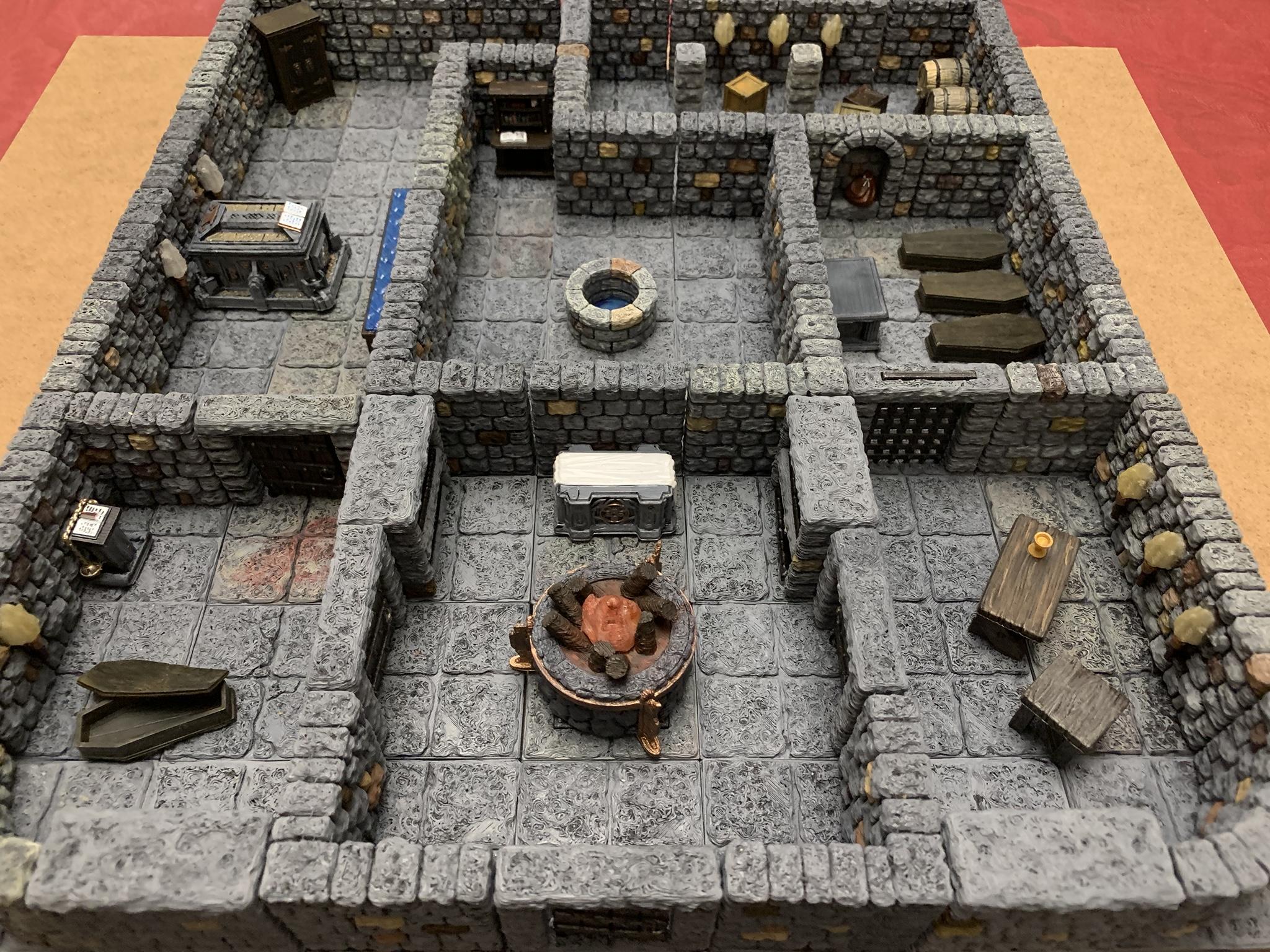

Je suis en train de faire un D&D en 3 D pour les enfants, avec effets visuels et sonores, voici l'un des donjons créé avec cette machine.

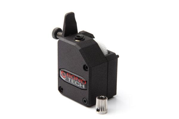

Si tu veux changer d'extrudeur prend plutôt la rolls quand a faire… un bondtech original (tres cher mais une vraie merveille) ou son clone triangle lab tres abordable et semble t il de bonne facture...Perso j'ai l'original une vraie mécanique suisse ,tu n'entendras plus jamais ton extrudeur claquer… c''est un vrai bulldozer!!
J'ai la copie et je confirme il est top [emoji106]

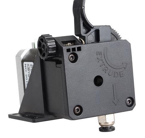

Je suis à la recherche de l'extrudeur bowden de ce type: https://www.aliexpress.com/item/trianglelab-Bowden-Extruder-BMG-extruder-Cloned-Btech-Dual-Drive-Extruder-for-3d-printer-High-performance-for/32917029058.html?spm=2114.10010108.1000023.13.338130047wZZqz
Pas de la hot end. Celle du lien n'a pas l'air de convenir au montage de la Mega i3 à cause du sens de progression du filament. Il faudrait un modèle "mirror ou left hand" dans la terminologie bondtech .
Merci de vos conseils avisés ;-)
Sur ma Mega j'ai en effet un Bondtech left hand inversé , l'intérêt c'est que du coup il se monte sans aucune adaptation sur l'équerre métallique d'origine… Montage en 2 minutes chrono...
Visiblement le clone bondtech n'existe qu'en version right hand …??

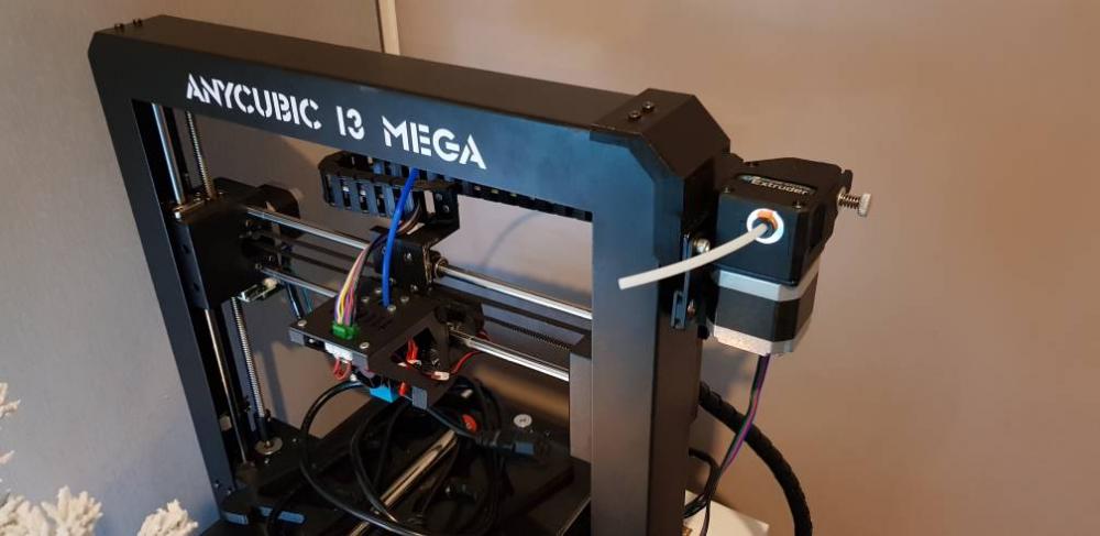

As-tu une photo de ton montage.
Envoyé de mon canapé via mon smartphone
Super. Merci.
Ton point d'entrée du filament est  par le tube blanc ? Si c'est le cas, je pense que ton extrudeur est utilisé en sens inverse de son sens de fonctionnement normal.  Mais si cela fonctionne, c'est toujours intéressant.
