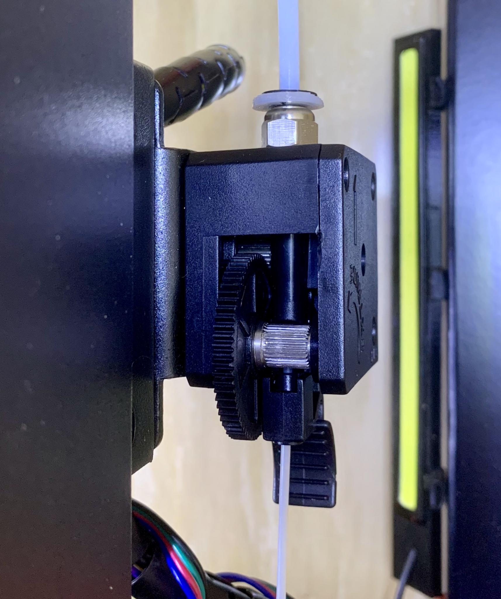

Invité Posté(e) Décembre 7, 2018 Posté(e) Décembre 7, 2018 Super. Merci. Ton point d'entrée du filament est par le tube blanc ? Si c'est le cas, je pense que ton extrudeur est utilisé en sens inverse de son sens de fonctionnement normal. Mais si cela fonctionne, c'est toujours intéressant.Oui il est monté à l'envers mais ça ne me pose pas de problème. Envoyé de mon canapé via mon smartphone
Invité Posté(e) Décembre 7, 2018 Posté(e) Décembre 7, 2018 J'ai fait pareil sur ma microdelta rework et j'ai de très bon résultats après avoir pris le temps de trouver les bon réglages. Maintenant je dois faire de même pour la i3 mega. Regarde ce que ça donne sur la delta Envoyé de mon canapé via mon smartphone
Xsaratustra Posté(e) Décembre 7, 2018 Posté(e) Décembre 7, 2018 (modifié) Il y a 11 heures, aurelp a dit : Oui il est monté à l'envers mais ça ne me pose pas de problème. Envoyé de mon canapé via mon smartphone Impec. Merci. J'aurai juste a inverser les fils du moteur pas à pas. Commande passée. Plus qu'a attendre. Modifié (le) Décembre 7, 2018 par Xsaratustra
Invité Posté(e) Décembre 7, 2018 Posté(e) Décembre 7, 2018 Impec. Merci. J'aurai juste a inverser les fils du moteur pas à pas.Perso je n'ai pas eu besoin de faire ça.Envoyé de mon canapé via mon smartphone
Xsaratustra Posté(e) Décembre 7, 2018 Posté(e) Décembre 7, 2018 (modifié) Comme je veux laisser le moteur et l'extrudeur "cold end" à la place d'origine, je vais devoir faire tourner le moteur en sens inverse. In verra vite si c'est nécessaire après le montage Modifié (le) Décembre 7, 2018 par Xsaratustra

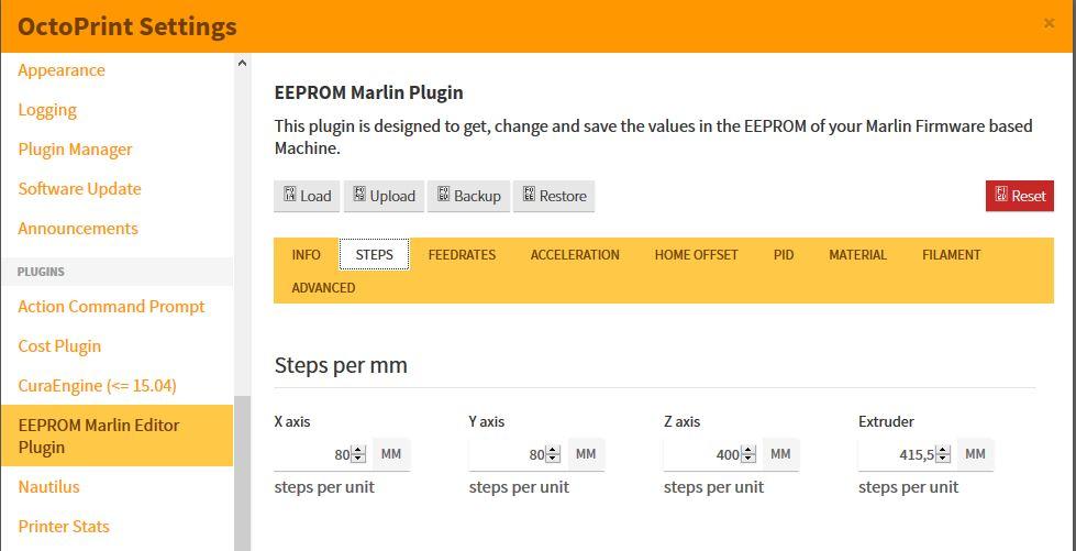

Xsaratustra Posté(e) Décembre 8, 2018 Posté(e) Décembre 8, 2018 Merci @Baroudeur. @thsrp , A part le step (un classique à regler en premier), tu as changé quels autres paramètres ?
thsrp Posté(e) Décembre 8, 2018 Posté(e) Décembre 8, 2018 Perso rien changé à part les steps a 415... J'ai fait un calibrage mais comme à la fin j'avais pile la bonne longueur d'extrusion cela tenait sur l'épaisseur du trait que j'avais en repère…!!! donc j'ai laissé a 415... Cela fait bien 8 mois que je tourne ainsi ,un jour il faudra que je prenne le temps pour voir si le calibrage est toujours aussi parfait… Je ne connais ni le titan ni le clone bondtech , mais l'original bondtech ne m'a vraiment pas déçu… jamais entendu un seul claquement...

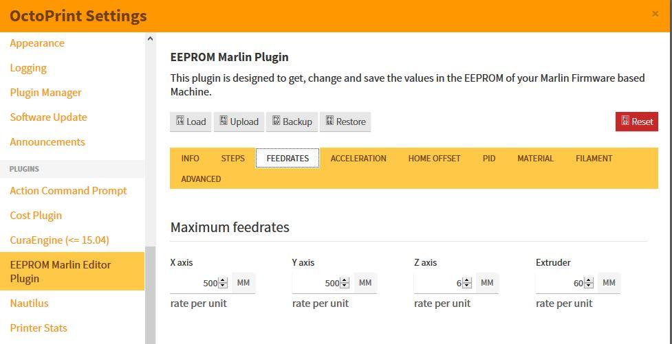

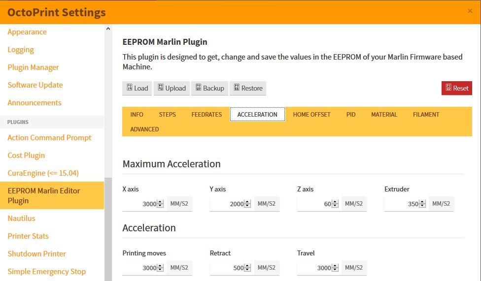

Baroudeur Posté(e) Décembre 9, 2018 Posté(e) Décembre 9, 2018 Bizarre ces changements de valeurs nécessaires avec le Titan et pas le Bondtech @thsrp Tu as quelles valeurs sur les copies écran que j'ai mises. Je n'ai perso fait aucune modifs qui touchaient l'eeprom avant cette manip.
thsrp Posté(e) Décembre 9, 2018 Posté(e) Décembre 9, 2018 si tu n'as touché à rien sauf les steps de l'extrudeur ce sont les valeurs par défaut qu'a mis ou laissé Anycubic par défaut dans son firmware...
