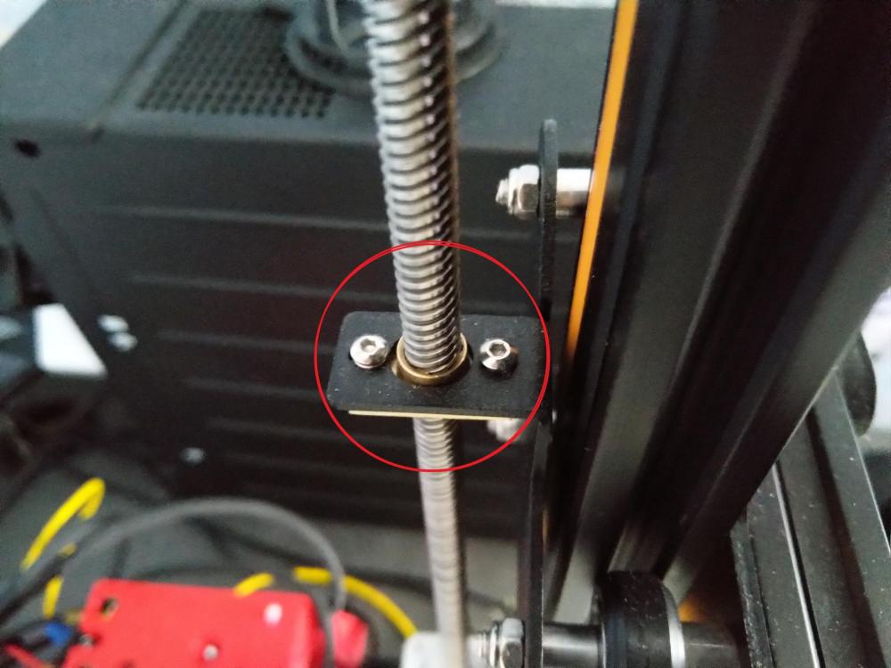

j'ai un soucis avec les vis et les écrous des chariots des axes Z.
Les écrous sont maintenus sur les chariots par deux vis, si je les serre trop alors les vis ne tournent plus, pareil sur les deux axes Z.
Je ne pense pas que ce soit normal mais comment solutionner ce problème ?
Merci

Alors pour commencer... il faut être un peu plus clair.... les "vis" que tu cite... sont sûrement les visses sans fin... et ce qui est maintenu par les 2 visses sont les coupleurs d'accouplement.
Enfin... bref... une petite photo ne coûte rien et permet de localiser le problème dont tu parle.
Ceci en l'occurence :
De ce que je sait... ce n'est pas un problème !
Les coupleurs ne doivent pas être bloqués... sinon comme tu l'as constaté, cela les bloquent.
Il faut les serrer juste assez pour que le guidage se fasse.
Mais pas trop pour tout bloquer... et pas non plus pas assez au risque que le coupleur bouge trop... il faut trouver le juste milieu.
Normalement... il faut éviter d'y toucher...

Merci pour ta réponse, très constructive elle, effectivement ce sont bien de ce vis dont je parles et je pense avoir trouvé le bon réglage.
Et... bim...autre problème  j'ai un décalage entre les hauteurs gauche et droite de l'axe X donc j'ai fais ce qui me semblait le plus logique.
Je me suis mis en home x,y,z j'ai mesuré la hauteur gauche au pied à coulisse et j'ai réglé la hauteur droite en tournant le moteur pour avoir les même valeurs, par contre lorsque je me déplace en Z et que je reviens en home la hauteur de droite bouge de nouveau et me ramène à la cote précédente.
Est-ce qu'il faut faire cette manip en home ou avec un léger décalage en Z ?
Je pense qu'il y a un peut-être un problème de réglage des roulettes qui appuient trop ou pas assez sur les profilés qu'en penses tu ?
Merci.

Je pense que ça n'a aucune importance, la bonne hauteur c'est celle qui te permet de bien prendre tes mesures à l'aise. Moi je mesure la hauteur de la barre transversale du X avec une jauge de profondeur digitale
Il y a 5 heures, SPeCTRo88 a dit :
.. /.. Je pense qu'il y a un peut-être un problème de réglage des roulettes qui appuient trop ou pas assez sur les profilés
C'est ce qui est le plus vraisemblable. Mais ne néglige pas un autre aspect : les accouplements souples c'est pas la panacée, certains se tassent ou s'extendent plus ou moins et génèrent des disparités entre droite et gauche.
Pour moi, rien de tel que des accouplements rigides.

Il est dommage que les roulettes ne soient pas montées sur de petits excentrique cela simplifierait grandement le réglage.
Je vais desserrer légèrement les roulettes pour voir si le déplacement se fait correctement, si il n'y a plus de contraintes une fois réglées les hauteurs ne devraient pas bouger sauf si un des moteurs est défectueux. Si ça se passe bien je resserrerai les roulettes pour avoir un guidage correct.

Pour mon problème cela venait bien des roulettes mal reglées. apparement tout est rentré dans l'ordre.

je viens de retrouver un poste qui explique le réglage de la traverse pour qu’elle soit horizontale.
C’est la méthode que j’ai suivi  et tout roule  correctement
À la base le montage est hyperstatique c’est pour cela qu’il faut ajuster l’équerrage des chariots. De plus il faut libérer un peu les deux paliers bronze des vis sans fin en ne serrant pas trop leurs deux vis de maintien.
