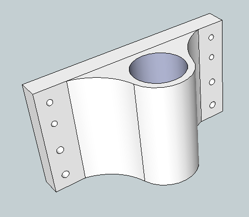

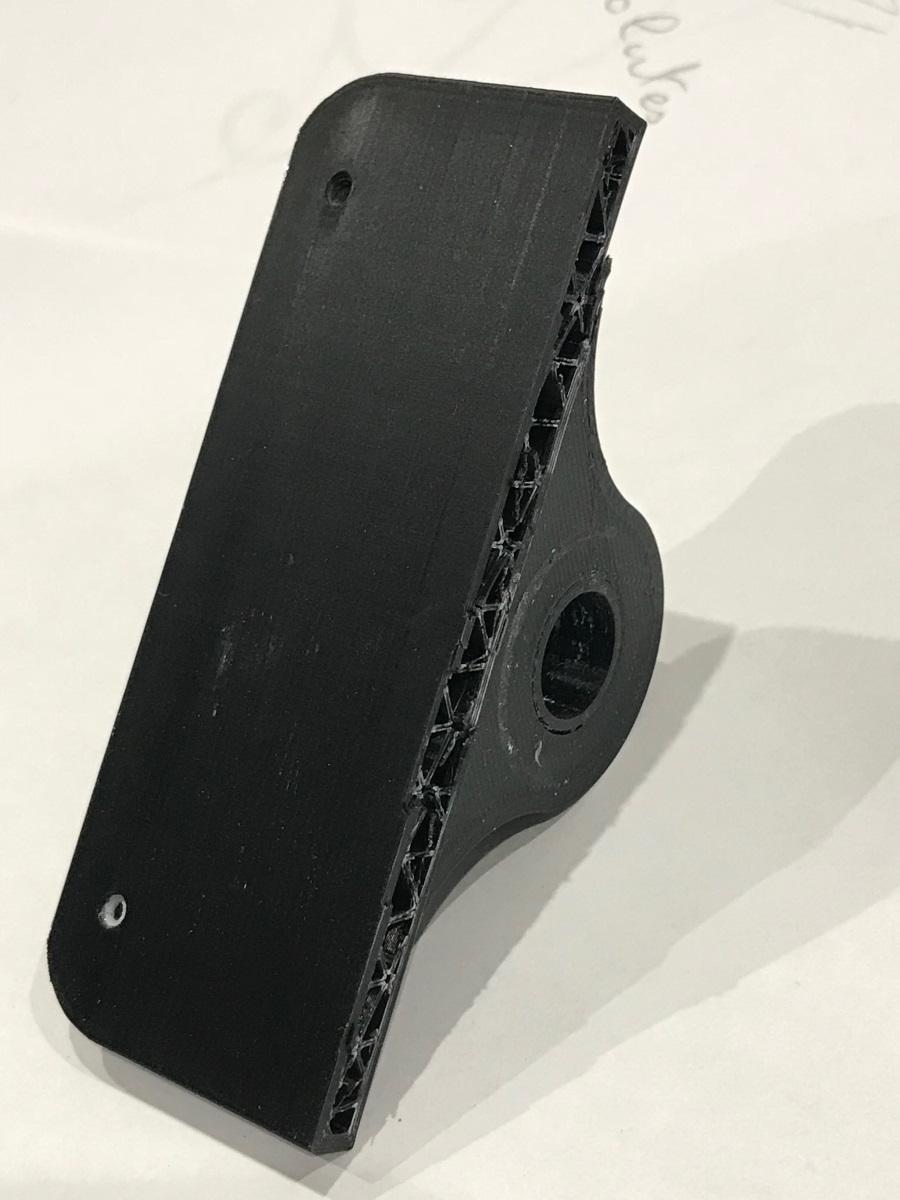

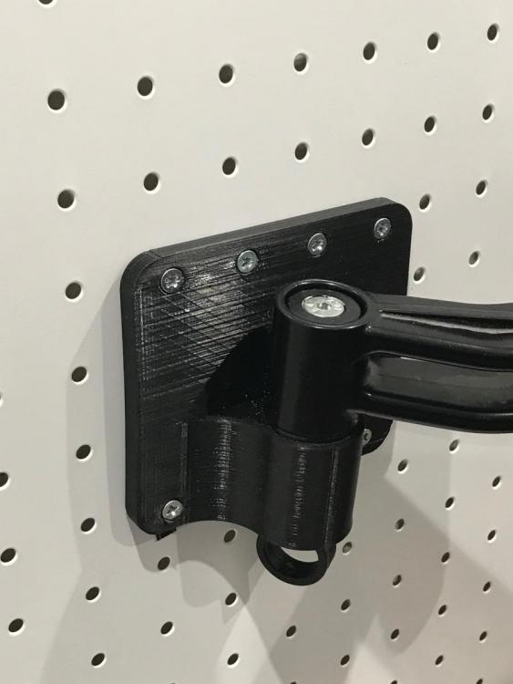

PrBifidus Posté(e) Octobre 30, 2018 Posté(e) Octobre 30, 2018 (modifié) Bonjour à tous, Pour pouvoir fixer mes écran sur mon pegboard, afin de dégager mon bureau, j'ai créé une pièce de liaison qui remplace le pied d'origine. Elle me permet de réutiliser les bras articulés du support précédent. Le problème, c'est que cette pièce (enfin, sa jumelle qui tient tenait l'autre écran) finit toujours par casser. J'ai quelques idées pour revoir la conception de la pièce, mais je pense aussi que les filaments que j'ai utilisés ne sont pas adaptés aux contraintes qu'elle subi (entièrement déployé, le bras fait environ 40cm et mes écrans pèsent un peu plus de 4kg). J'ai essayé du PLA classique (ICE), du PLA+ de chez Sunlu, et du PLA+fibre de carbone (Sunlu également). Pour les 2 derniers, j'ai aussi essayé d'imprimer avec un remplissage de 100% mais ça n'a fait que retarder un peu l'échéance. Je voudrais donc savoir quel type de filament serait le mieux adapté. Il faut qu'il soit bien rigide, solide, assez facile à imprimer, avec une bonne cohésion entre les couches. J'ai regardé du côté du nylon, mais il y a beaucoup de qualités différentes et le choix reste confus pour moi car je n'ai aucune expérience avec ce matériau. Et peut-être existe-t-il d'autres matériaux plus appropriés. Que me suggérez-vous ? Modifié (le) Octobre 30, 2018 par PrBifidus
Matgothmog Posté(e) Octobre 30, 2018 Posté(e) Octobre 30, 2018 (modifié) Du polimax de polymaker avec un remplissage de plus de 33% de préférence en nid d'abeille. Ça ne sert à rien d'imprimer une pièce à 100% un remplissage en nid d'abeille est bien plus solide. Modifié (le) Octobre 30, 2018 par Matgothmog
Yo' Posté(e) Octobre 30, 2018 Posté(e) Octobre 30, 2018 (modifié) Salut @PrBifidus, Il faut prendre en compte le sens d'impression, en sachant que la "soudure" entre 2 lignes est le point faible. De plus, d'après ce que j'ai pu lire sur le forum, il est préférable d'imprimer avec une hauteur de couche la plus grande possible (80% du diamètre de la buse). Pour ta pièce, je pense qu'il te faudrait un axe plus long et faire en sorte que l'axe traverse 2 charnières quitte à les faire un peu moins épaisse. Pour le filament, tu peux tester le 3D850 de chez @filament-abs.fr. @Matgothmog : merci d’éviter de faire 2 messages pour 2 phrases. Modifié (le) Octobre 30, 2018 par Yo' 1 1

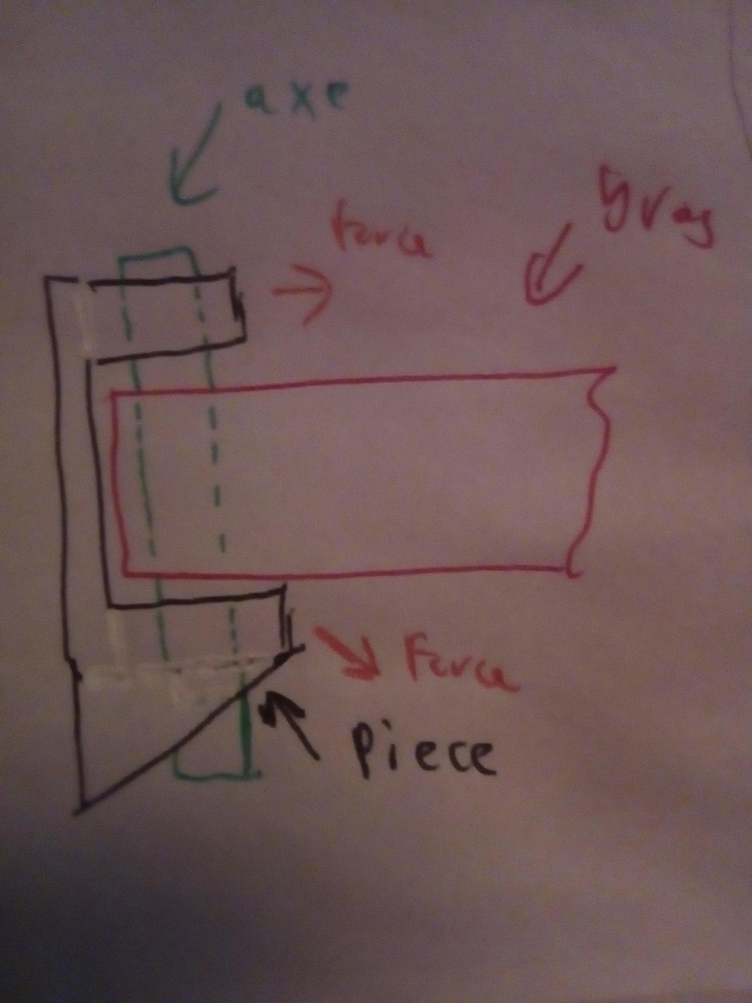

PrBifidus Posté(e) Octobre 30, 2018 Auteur Posté(e) Octobre 30, 2018 @Matgothmog Merci pour la suggestion. @Yo' J'ai pris en compte le sens d'impression. Mais les efforts portent sur 2 plans perpendiculaires, donc c'est insoluble. Si j'"imprime dans l'autre sens, c'est au niveau de la charnière que ça va s'ouvrir. En revanche, je note le point sur la hauteur des couches. J'aurais pensé le contraire... Du coup, une impression avec une buse 0.6 et des couches de 0.4, ça serait mieux. Je testerai ça. Pour la modif de la pièce, je comprends ce que tu suggères. Mais l'axe utilisé étant celui d'origine, j'ai dû garder le principe initial. Je vais regarder ce que j'ai sous la main qui pourrait le remplacer, et qui soit compatible avec le bras. Le 3D850, c'est le PLA que tu as utilisé pour ta grille de caniveau ? Celui qu'il faut recuire 2 fois ?

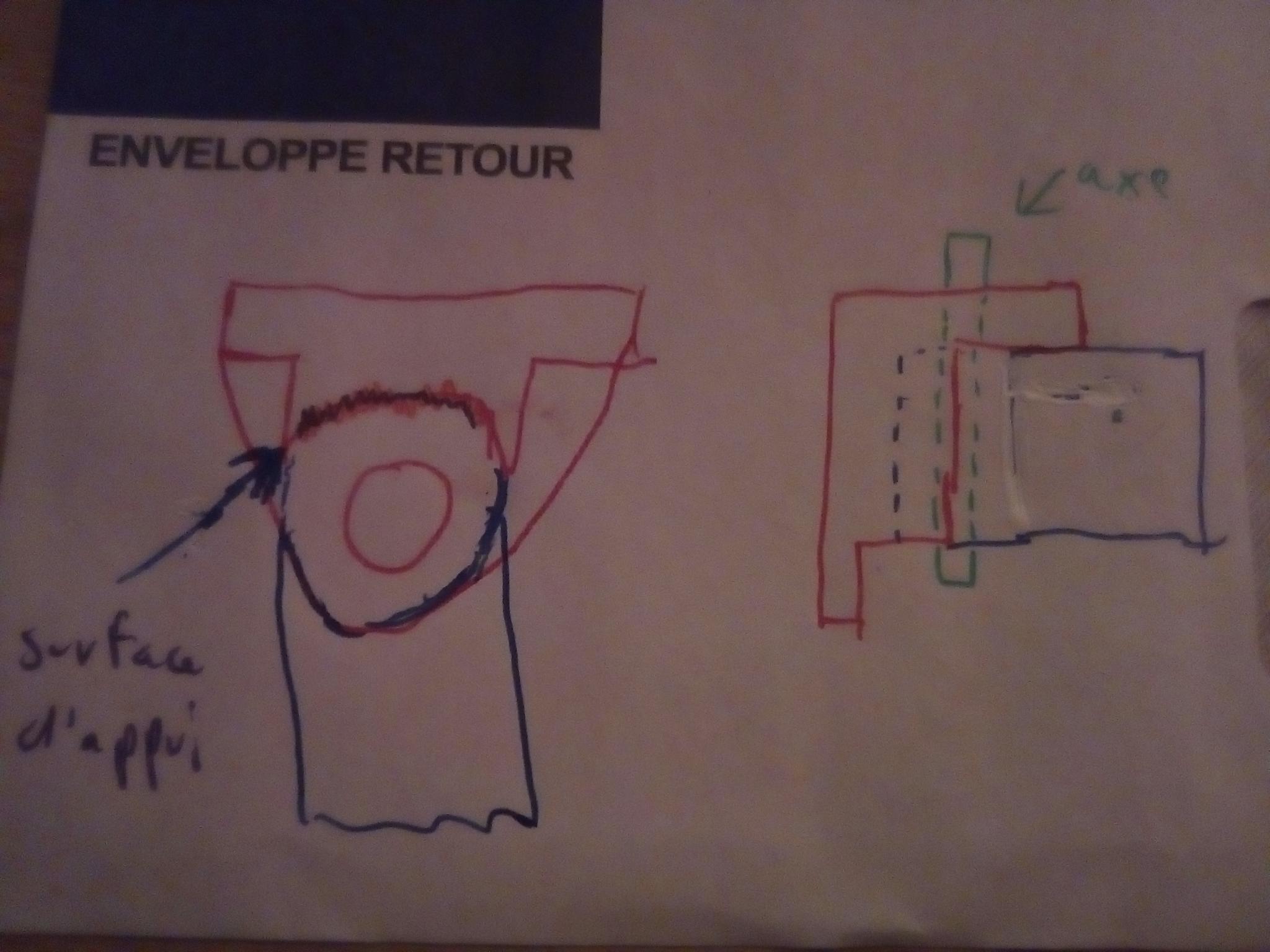

Yo' Posté(e) Octobre 30, 2018 Posté(e) Octobre 30, 2018 Oui, c’est ça. Tiens, une V2. Tu retourne ta pièce pour que les vis du haut soit au plus prés du point où ça force. (sur ta photo, on voit que la pièce a pété là où elle fait le ventre). Puis tu ajoute une partie qui sert de surface de friction qui va supporter une partie du poids. Aussi bien, juste en redessinant ta pièce, elle sera suffisamment solide.
Kachidoki Posté(e) Octobre 30, 2018 Posté(e) Octobre 30, 2018 Le PolyMax de PolyMaker j'en utilise. Ça réagit comme de l'ABS, d'ailleurs ça pue l'ABS à l'impression. C'est à dire qu'il blanchi mais ne casse pas, enfin pas tout de suite. Il est plus souple que le PLA, donc il va plier beaucoup plus, même sans casser, ce qui n'est pas une propriété recherchée ici. L'intérêt c'est qu'il s'imprime aussi facilement que le PLA, sans warping et ne délamine pas. Comme @Yo', si la pièce est revue, je pense aussi qu'un simple PLA sera assez solide, quoique à cause du fluage je taperai plutôt dans une autre matière. Pour la pièce, pourquoi ne pas inclure des renforts métalliques ? Je pense à deux fers plats dans le sens de l'axe, entre les vis du haut et du bas, ou à des équerres plates par exemple. Ça devrait soutenir la flexion de la pièce. Et si possible effectivement, doubler la charnière. Sinon décomposer la pièce en deux pièces qui s’emboîtent, la plaque de fixation venant par dessus la charnière. Ceci afin de pouvoir les imprimer dans des sens différents.

garcmi Posté(e) Novembre 3, 2018 Posté(e) Novembre 3, 2018 Change la position de tes vis, tout simplement,
deamoncrack Posté(e) Novembre 15, 2018 Posté(e) Novembre 15, 2018 Le 30/10/2018 at 16:48, PrBifidus a dit : les efforts portent sur 2 plans perpendiculaires Une idée peut être con, mais j'y vais quand même, si tu l'imprime en diagonale ?
PrBifidus Posté(e) Novembre 15, 2018 Auteur Posté(e) Novembre 15, 2018 @garcmi & @deamoncrack Merci pour ces idées. Tellement simple que j'aurais dû y penser. Je vais tester ça.
