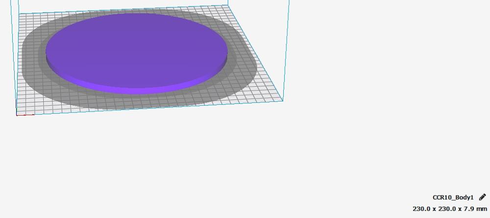

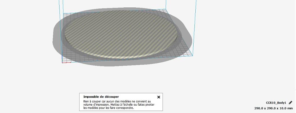

Jayan Posté(e) Novembre 4, 2018 Partager Posté(e) Novembre 4, 2018 (modifié) Bonjour, J'ai un petit problème avec CURA et ma CR10s. J'essais d'imprimer un disque de 260mm de diamètre sur 5 mm d'épaisseur. Problème, dans CURA, je ne peux pas dépasser un diamètre de 230mm. Il y a une zone grisée autour de mon disque et si je dépasse 230mm et tente de prépaprer, ça me renvoie l'erreur : "Rien à couper car aucun des modèles ne correspond au volume d'impression. Mettez à l'échelle ou faites pivoter les modèles pour les faire correspondre." Je ne comprends pas le problème, mon imprimante est bien configurée dans CURA (300*300*400). Il n'y a aucun support ou de type d'adhérence (jupe, etc)... Quelqu'un aurait une idée ? PS : Sujet à déplacer dans le forum CURA ? Modifié (le) Novembre 4, 2018 par Jayan Lien vers le commentaire Partager sur d’autres sites More sharing options...

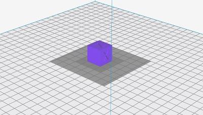

volavoile Posté(e) Novembre 4, 2018 Partager Posté(e) Novembre 4, 2018 (modifié) Ca m’est arrivé... et c’est reparti! le l’ai fait sans bordure... quand il a accepté de le generer... j’ai remis la bordureMais je n’ai pas compris! Modifié (le) Novembre 4, 2018 par volavoile Lien vers le commentaire Partager sur d’autres sites More sharing options...

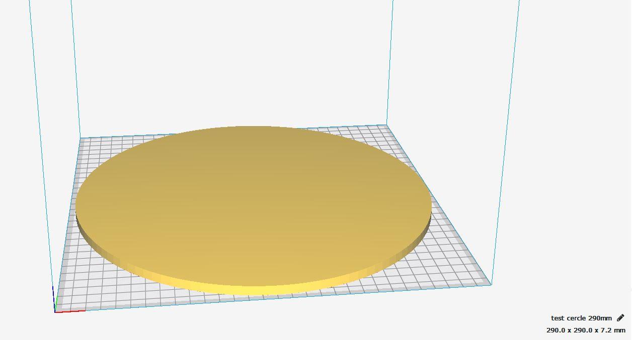

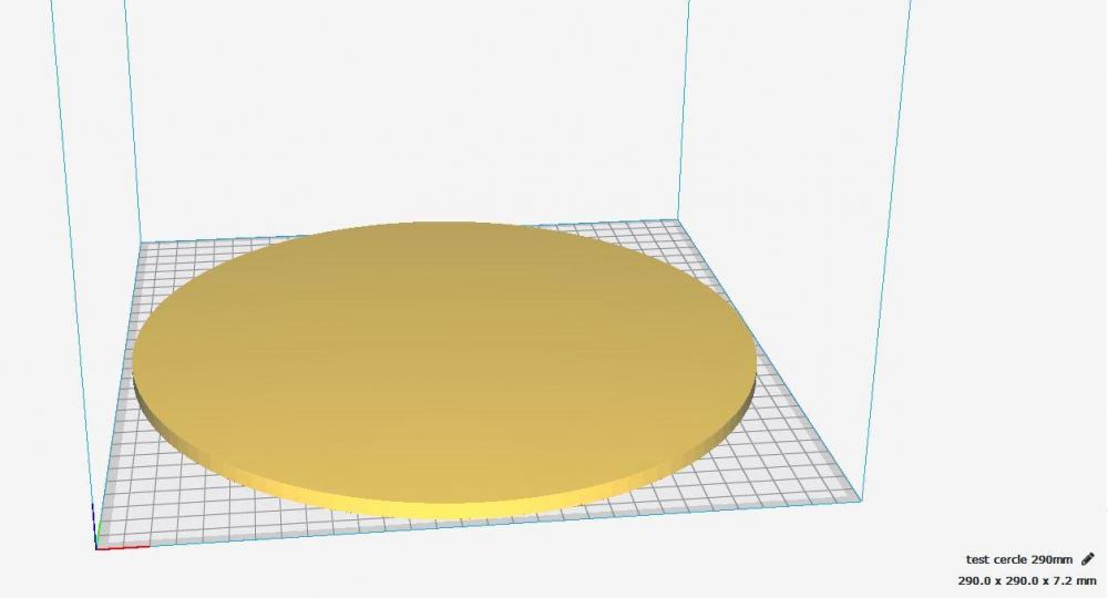

Jayan Posté(e) Novembre 4, 2018 Auteur Partager Posté(e) Novembre 4, 2018 (modifié) J'y ai pensé et je viens de réinstaller la 3.4.1, mais le résultat est le même... Du coup, je suis repassé en 3.5.1. Je vois pas; c'est sans doute une option de config qui bloque, mais laquelle ?! Le grand carré gris représente la limite à partir de laquelle, j'ai l'erreur donnée dans un message précédent. Exemple ici, je ne peux pas agrandir le carré au dessus de 240mm. Encore plus parlant. Un disque de 290mm de diamètre... Accepté par CURA, uniquement si je le réduit sous 230mm... Ca m'agace ! Modifié (le) Novembre 4, 2018 par Jayan Ajout d'images Lien vers le commentaire Partager sur d’autres sites More sharing options...

volavoile Posté(e) Novembre 4, 2018 Partager Posté(e) Novembre 4, 2018 Perso, j’en avais mis une, mais enlevé, cette zone grise restait. J’ai dû arrêter le programme et le relancer et ça avait disparu! Lien vers le commentaire Partager sur d’autres sites More sharing options...

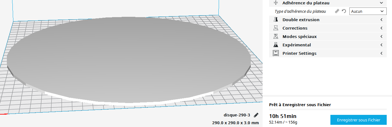

Jayan Posté(e) Novembre 4, 2018 Auteur Partager Posté(e) Novembre 4, 2018 il y a 31 minutes, james013 a dit : Question C O N, tu as mis une bordure ou une jupe ??? Bah non, question pas con. Mais comme je l'ai dit plus haut, dans "option d'adhérence", j'ai beau changer, mettre "aucun" ou quoi que ce soit, j'ai toujours cette zone grise plus ou moins large... D'ailleurs, les images du disque sont avec l'option "aucune". Mystère... Lien vers le commentaire Partager sur d’autres sites More sharing options...

.AleX. Posté(e) Novembre 4, 2018 Partager Posté(e) Novembre 4, 2018 C'est peut-être l'encombrement de la tête qui est définie....? Au pire, déclare un plateau plus grand, ça rentrera avec la bande grise (au risque que ça tape quelque part du coup...) Lien vers le commentaire Partager sur d’autres sites More sharing options...
pyriame Posté(e) Novembre 4, 2018 Partager Posté(e) Novembre 4, 2018 regarde sur les options de débattement de la buse. Cura gère le déplacement autour des zones en cours d'impressions qu'il contourne pour pas laisser de trace sur la surface. Si c'est une impression perso vérifie que tu as pas laisser traîner sous ton soft 3D une ligne ou un truc microscopique que tu n'a pas vu mais que le logiciel intègre comme truc a imprimer. Sa m'est déjà arriver mais mon objet était franchement décalé malgré le centrage j'ai vite flairer que j'avais laisser un truc traîner du coup Lien vers le commentaire Partager sur d’autres sites More sharing options...
Jayan Posté(e) Novembre 5, 2018 Auteur Partager Posté(e) Novembre 5, 2018 Il y a 11 heures, pyriame a dit : regarde sur les options de débattement de la buse. Cura gère le déplacement autour des zones en cours d'impressions qu'il contourne pour pas laisser de trace sur la surface. Si c'est une impression perso vérifie que tu as pas laisser traîner sous ton soft 3D une ligne ou un truc microscopique que tu n'a pas vu mais que le logiciel intègre comme truc a imprimer. Sa m'est déjà arriver mais mon objet était franchement décalé malgré le centrage j'ai vite flairer que j'avais laisser un truc traîner du coup Il n'y a pas de ligne ou autre qui traine. Sur la photo du disque, c'est un cercle de 290mm de diamètre avec une extrusion de 20mm. Tout ce qu'il y a de plus simple. D'ailleurs, le centrage sur CURA est parfait. Tu penses peut-être aux options de déplacements ? La seule option activée est "décalage en Z lors des retractations". Si je la désactive, ça ne change rien... Il y a 12 heures, .AleX. a dit : C'est peut-être l'encombrement de la tête qui est définie....? Au pire, déclare un plateau plus grand, ça rentrera avec la bande grise (au risque que ça tape quelque part du coup...) J'y ai pensé, mais je sens venir la boulette... Lien vers le commentaire Partager sur d’autres sites More sharing options...

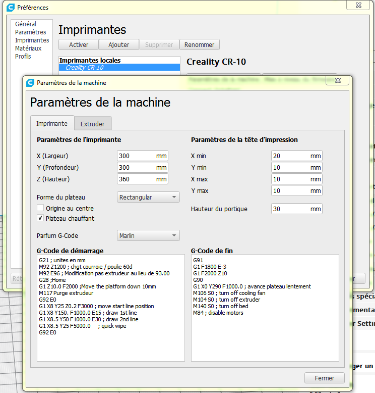

fran6p Posté(e) Novembre 5, 2018 Partager Posté(e) Novembre 5, 2018 Je viens de tester, chez moi ça fonctionne. Voici mes paramètres : Si tu es sous Windows, Cura stocke ses paramètres dans ton profil utilisateur (c:\utilisateur\appdata\roaming\cura). Du temps de ma Dagoma, il fallait régulièrement supprimer ce dossier lors des mises à jour... Lien vers le commentaire Partager sur d’autres sites More sharing options...
