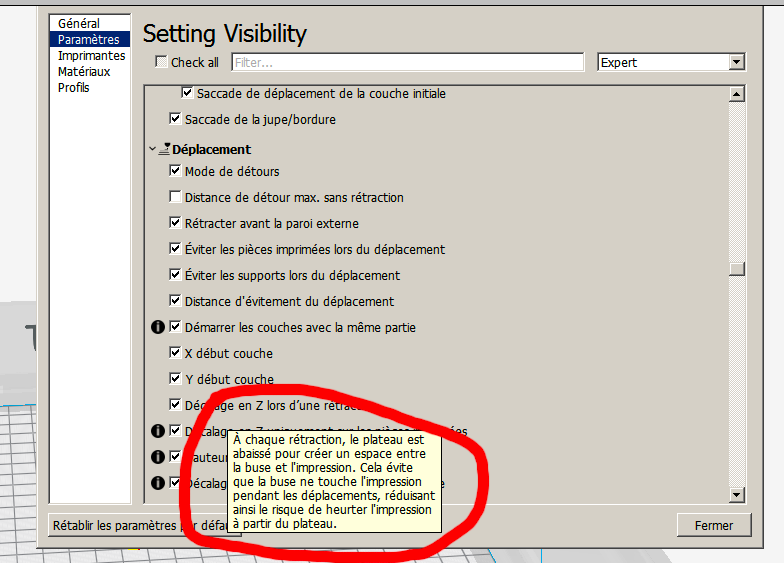

Rioma Posté(e) Novembre 10, 2018 Auteur Partager Posté(e) Novembre 10, 2018 (modifié) On va dire que le prends la têtê, mais je veux savoir de combien la buse doit se soulever pour aller remplir une autre section sur la même couche Existe t-il un paramètre pour modifier cette distance ? Modifié (le) Novembre 10, 2018 par Rioma Lien vers le commentaire Partager sur d’autres sites More sharing options...
Maeke Posté(e) Novembre 10, 2018 Partager Posté(e) Novembre 10, 2018 (modifié) La buse ne se soulève que lors du Z hop, qui lui, ne se produit que pour une rétraction....... Et bien sûr elle se soulève aussi au changement de couche. Donc, si tu trouve le moyen de forcer une rétraction lors du travel (changement de zone), alors tu auras indirectement ta réponse. Modifié (le) Novembre 10, 2018 par Maeke Lien vers le commentaire Partager sur d’autres sites More sharing options...
Rioma Posté(e) Novembre 11, 2018 Auteur Partager Posté(e) Novembre 11, 2018 Il y a 15 heures, Yo' a dit : @Jean-Claude Garnier Pour tes igus qui ont du jeu, ça peut être des axes lisses qui ne font pas le diamêtre qu'ils doivent faire. Ce sont les axes d'origine Lien vers le commentaire Partager sur d’autres sites More sharing options...
Rioma Posté(e) Novembre 11, 2018 Auteur Partager Posté(e) Novembre 11, 2018 Il y a 1 heure, Maeke a dit : La buse ne se soulève que lors du Z hop, qui lui, ne se produit que pour une rétraction....... Et bien sûr elle se soulève aussi au changement de couche. Donc, si tu trouve le moyen de forcer une rétraction lors du travel (changement de zone), alors tu auras indirectement ta réponse. J'ai trouvé, dans les paramètres avancés de Cura Lien vers le commentaire Partager sur d’autres sites More sharing options...
