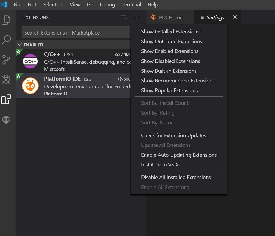

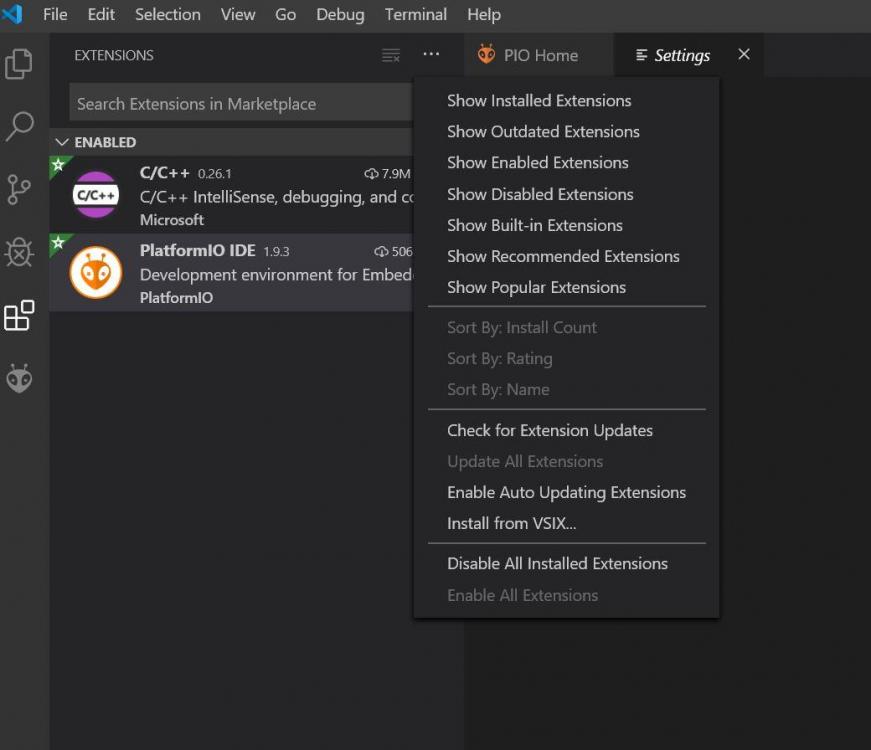

hallowman28 Posté(e) Novembre 11, 2019 Partager Posté(e) Novembre 11, 2019 (modifié) J'ai trouvé comment désactiver la maj auto de plateform io Modifié (le) Novembre 11, 2019 par hallowman28 Lien vers le commentaire Partager sur d’autres sites More sharing options...

hallowman28 Posté(e) Novembre 11, 2019 Partager Posté(e) Novembre 11, 2019 il y a 5 minutes, fabian a dit : lol sa commence bien platformer --versionpour moi me retourne un message d'erreur ... Normal la syntaxe n'est pas bonne c'est : platformio --version Lien vers le commentaire Partager sur d’autres sites More sharing options...
