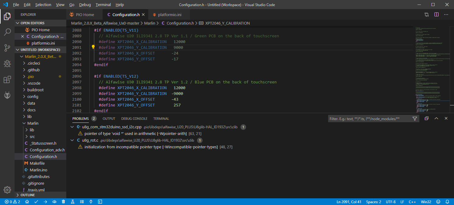

leded40 Posté(e) Janvier 4, 2020 Posté(e) Janvier 4, 2020 (modifié) Il y a 22 heures, Hobi a dit : Touchpad inverse ? Cad zones actives en haut de l écran ? Si oui changer dans platformio.ini le -Dts_v12 par -dts_v11.... dans la définition de l environnement u20+ Et recompiler puis reflasher Bonjour à tous, Hobi, Merci de ta réponse rapide mais il a fallu que je m'absente d’où ma réponse tardive. J'ai fait comme tu m'as dit et suis passer en dts-v11, J'avais le haut en haut parfait mais le gauche à droite et le droite à gauche. J'ai fouillé dans le configuration.h et à la ligne 2078 TouchScreen calibration A la 2104 j'ai vu TS-V19, j'ai testé et suis passé en dts-v19 et maintenant j'ai l'écran OK au démarrage. J'ai tenter un G.code le début commence bien préchauffage et départ d' impression home OK ma buse remonte en Y sur 5 cm et tout stop. écran figé et affichage du X à 0, le Y à 0 et le X avec ?. Les températures du bed et buse continuent de chauffer, il faut que je coupe la machine. Quand j'ai compilé, j'avais deux problèmes Est-ce pour cela que cela ne marche pas ?. J' espère avoir bien expliqué. Si quelqu'un peut m' éclairer, merci à vous. Modifié (le) Janvier 4, 2020 par leded40

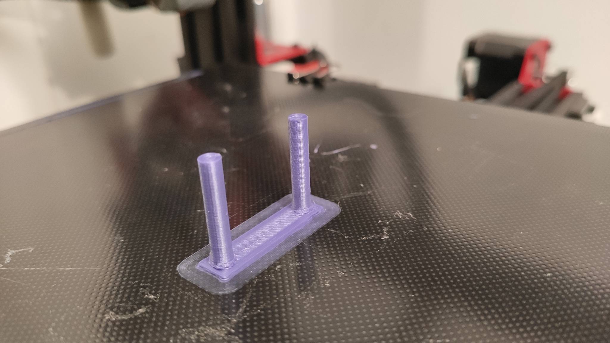

guillaume144 Posté(e) Janvier 4, 2020 Posté(e) Janvier 4, 2020 bonjour a tous, et bonne année 2020!! je me décide a écrire sur ce tuto car je ne comprend pas l'origine de mon problème. j'ai tres récemment décidé de passé mon alfawise u30 sous Marlin 2.0 dans l'optique d'installé un bltouch, apres quelqes problème, mais résolu grace aux vidéos et tutos au top de la comu, j'ai compilé et flashé Merlin sur mon alfawise tous fonctionne bien ! sauf pendant l'impression... problématique! quant je lance une impression, que ce soit sur carte sd ou via cura en usb, le moteur d'extrusion fait des siènnes, il fait faire des allés retour du filament d'un petit centimètre, celas reste aléatoire, je précise que celas survient après le start GCode, mise a 0, déplacement, Purge! tous se passe bien. donc voilas, je n'ai pas assé de connaissance pour fouiller et trouver le problème exacte, je reste plus ou moin novice en la matière ! Merci d'avance de l'interet que vous porterez a mon problème. bonne journée a tous ! ps : je vous met en lien le fichier compilé utilisé project.bin
Hobi Posté(e) Janvier 4, 2020 Posté(e) Janvier 4, 2020 Suis en plein prints donc je peux pas tester. Je suggère de commencer en faisant une compilation de la version 2.0.1 dans le git de tpruvot en ne touchant à rien. Je viens de le tester et ras ça marche ( je merdouille sur linear advance et l’eprom Qui marche pas mais c’est plus la config de départ)
guillaume144 Posté(e) Janvier 4, 2020 Posté(e) Janvier 4, 2020 en essayant ton conseil je me rend compte que j'utilise déjas la version 2.0.1, mais en ajoutant les lignes pour définir la U30 et la version de l'écran (pas d'erreurs sur ces deux lignes, vérifié) me conseils tu de ne rien définir et de compiler le fichier "brut" ?
guillaume144 Posté(e) Janvier 4, 2020 Posté(e) Janvier 4, 2020 éxactement le mème problème, avec la 2.0.1 en ne touchan a rien
Hobi Posté(e) Janvier 4, 2020 Posté(e) Janvier 4, 2020 Essaye donc d'imprimer ceci. Petit fichier pour verifier le stringing, 10min... Ca marche avec un BLTouch... Pour le faire marcher sans BL touch supprimer ces lignes : G29; Levelling BL touch M420 Z5 ; LEVELING_FADE_HEIGHT Real activation and set parameters (if not set here, Z-Compensation failed) M500; Write data carto G29 CFFFP_stringing.gcode
Hobi Posté(e) Janvier 4, 2020 Posté(e) Janvier 4, 2020 il y a une heure, guillaume144 a dit : en essayant ton conseil je me rend compte que j'utilise déjas la version 2.0.1, mais en ajoutant les lignes pour définir la U30 et la version de l'écran (pas d'erreurs sur ces deux lignes, vérifié) me conseils tu de ne rien définir et de compiler le fichier "brut" ? Normalement, tu n'as absolument RIEN à modifier, a part l'ecran si tu n'as pas un 1.2 ... , et ca se passe dans platrofmio.ini : [platformio] src_dir = Marlin boards_dir = buildroot/share/PlatformIO/boards default_envs = alfawise_U30 [env:alfawise_U30] platform = ststm32 framework = arduino board = genericSTM32F103VE monitor_speed = 250000 extra_scripts = buildroot/share/PlatformIO/scripts/STM32F103VE_longer.py #upload_protocol = stlink debug_tool = stlink build_flags = !python Marlin/src/HAL/HAL_STM32F1/build_flags.py ${common.build_flags} -std=gnu++14 -USERIAL_USB -DDEBUG_LEVEL=1 -D__FILE__=__func__ -Wno-builtin-macro-redefined -DSTM32F1xx -DU30 -DTS_V12 # -DOVERCLOCK -DOC_BASE_MHZ=72 -DOC_TARGET_MHZ=128 # -g -ggdb build_unflags = -std=gnu++11 -DCONFIG_MAPLE_MINI_NO_DISABLE_DEBUG=1 -DERROR_LED_PORT=GPIOE -DERROR_LED_PIN=6 src_filter = ${common.default_src_filter} +<src/HAL/HAL_STM32F1> lib_deps = ${common.lib_deps} lib_ignore = Adafruit NeoPixel, LiquidTWI2, SPI
EnderWiggins Posté(e) Janvier 4, 2020 Posté(e) Janvier 4, 2020 Je vais essayer d'imprimer à partir du PC, je n'ai pas de configuration Octoprint mais je peux le faire plus tard si besoin est. I will try printing from the PC, I don't have Octoprint setup but I can do that later if need be.
guillaume144 Posté(e) Janvier 4, 2020 Posté(e) Janvier 4, 2020 le fichier que tu m'as donné c'est parfaitement imprimé! malheureusement quant je passe a un autre fichier, en loccurrence un fichier déjas imprimé sur la version d'origine alfawise, le mème problème survient....
Hobi Posté(e) Janvier 5, 2020 Posté(e) Janvier 5, 2020 Faut regarder ton gcode pour voir d ou vient le problème... peut être la rétraction réglée trop forte...
