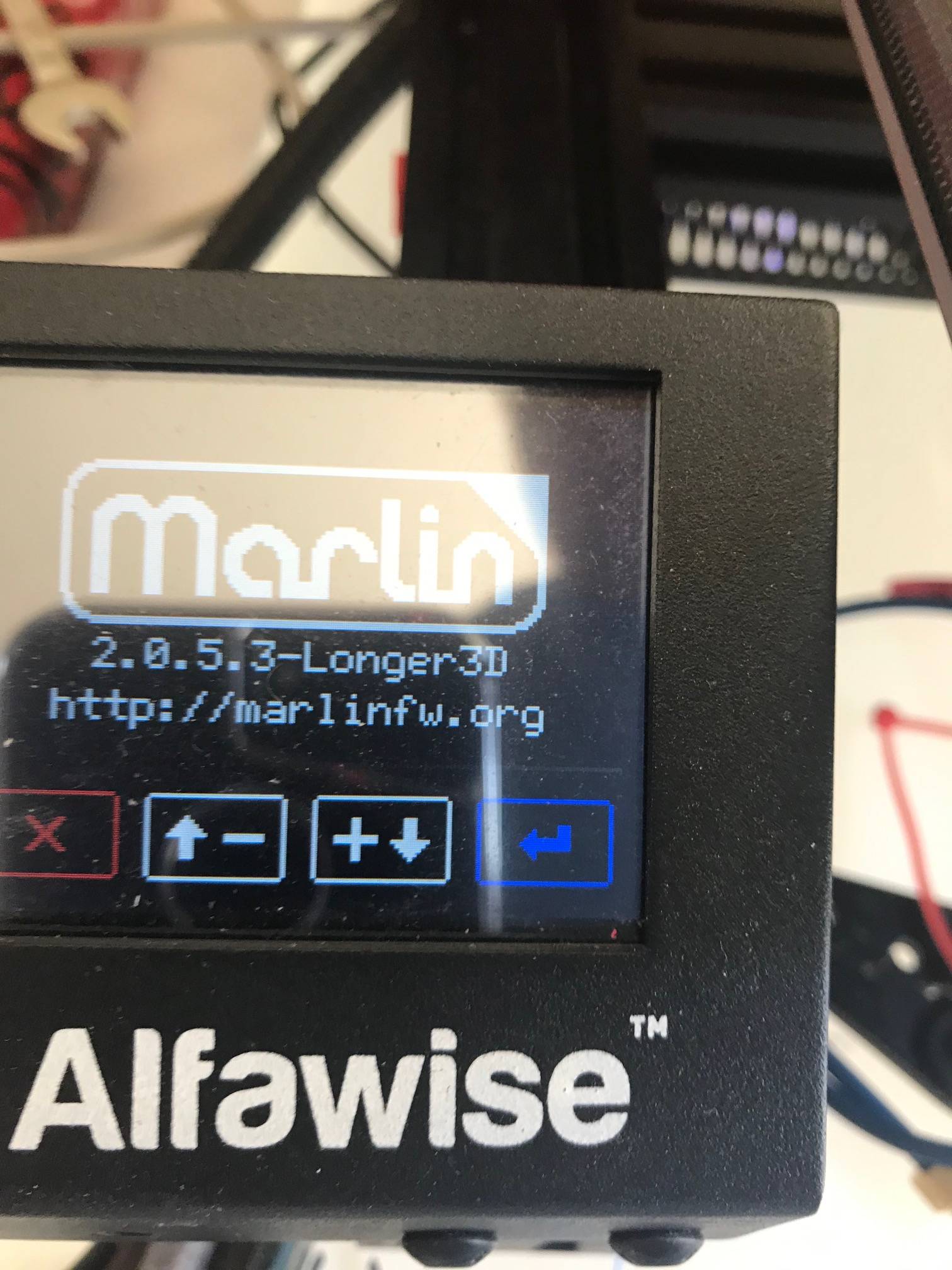

hallowman28 Posté(e) Avril 11, 2020 Partager Posté(e) Avril 11, 2020 salut, comment vous voyez la version que vous avez mise ? je ne vois que 2.x Lien vers le commentaire Partager sur d’autres sites More sharing options...
Dominique Foubet Posté(e) Avril 11, 2020 Partager Posté(e) Avril 11, 2020 Bonjour, Accès par menu et descendre dans le sous menu pour aller chercher "Info imprimante" Redescendre sur Infos imprimante et valider Lien vers le commentaire Partager sur d’autres sites More sharing options...
Hobi Posté(e) Avril 11, 2020 Partager Posté(e) Avril 11, 2020 Il y a 1 heure, Dominique Foubet a dit : Bonjour, Après compilation de la version 2.0.5 ( pour la U20) passage en français ajouté , j' ai eu le message err EPROM vite effacé par une nouvelle sauvegarde. Ce matin l'impression était terminé. Aucun problème constaté ! Aujourd'hui le vais tester la calibration écran et voir si le problème de "tête baladeuse" se produit Une compilation pour la U20+ et se sera nickel. Dans tous les cas un grand MERCI pour votre efficacité ! Le message eeprom est normal! Après plus de message. Lien vers le commentaire Partager sur d’autres sites More sharing options...
Hobi Posté(e) Avril 11, 2020 Partager Posté(e) Avril 11, 2020 Il y a 1 heure, hallowman28 a dit : salut, comment vous voyez la version que vous avez mise ? je ne vois que 2.x Au moment du boot, sur le "booscreen marlin. comme l'image en PJ : 1 Lien vers le commentaire Partager sur d’autres sites More sharing options...

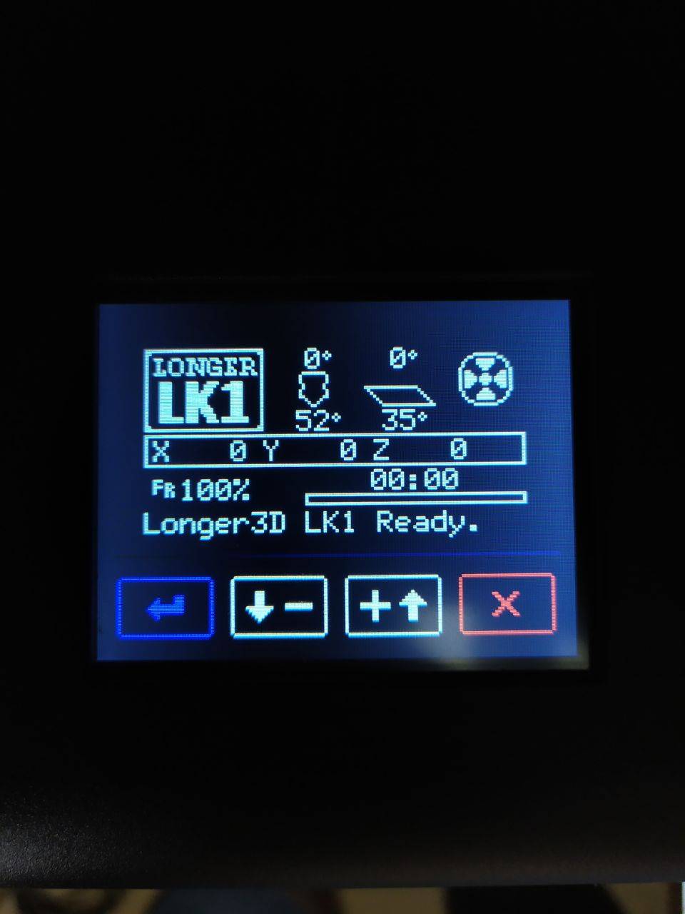

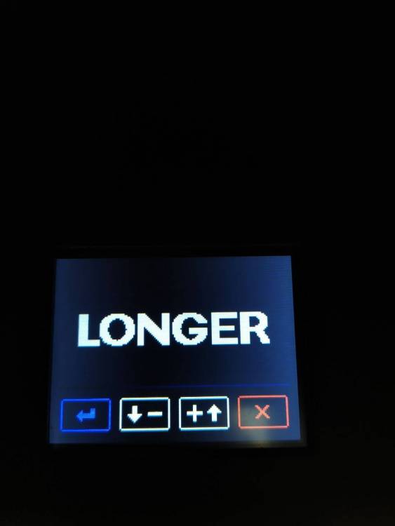

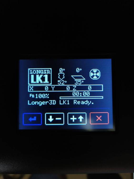

Jorge Lousada Posté(e) Avril 11, 2020 Partager Posté(e) Avril 11, 2020 (modifié) Também recompilei a versão mais recente do LK1 / LK4 com e sem BL-Touch. se alguém estiver interessado, os arquivos estão neste link: https://github.com/longer-fans To load the firmware, just save the file "project.bin" on the SD card, insert it into the printer and turn it on, after that delete the file "project.bin" from the card. you can get the "project.bin" files in the release tab of printer repository on github or attached in this post. ** Desculpe, eu não falo francês = / WhatsApp Video 2020-04-11 em 11.50.18.mp4 Precompiled_2.0.5.3.zip Modifié (le) Avril 11, 2020 par Jorge Lousada Lien vers le commentaire Partager sur d’autres sites More sharing options...
