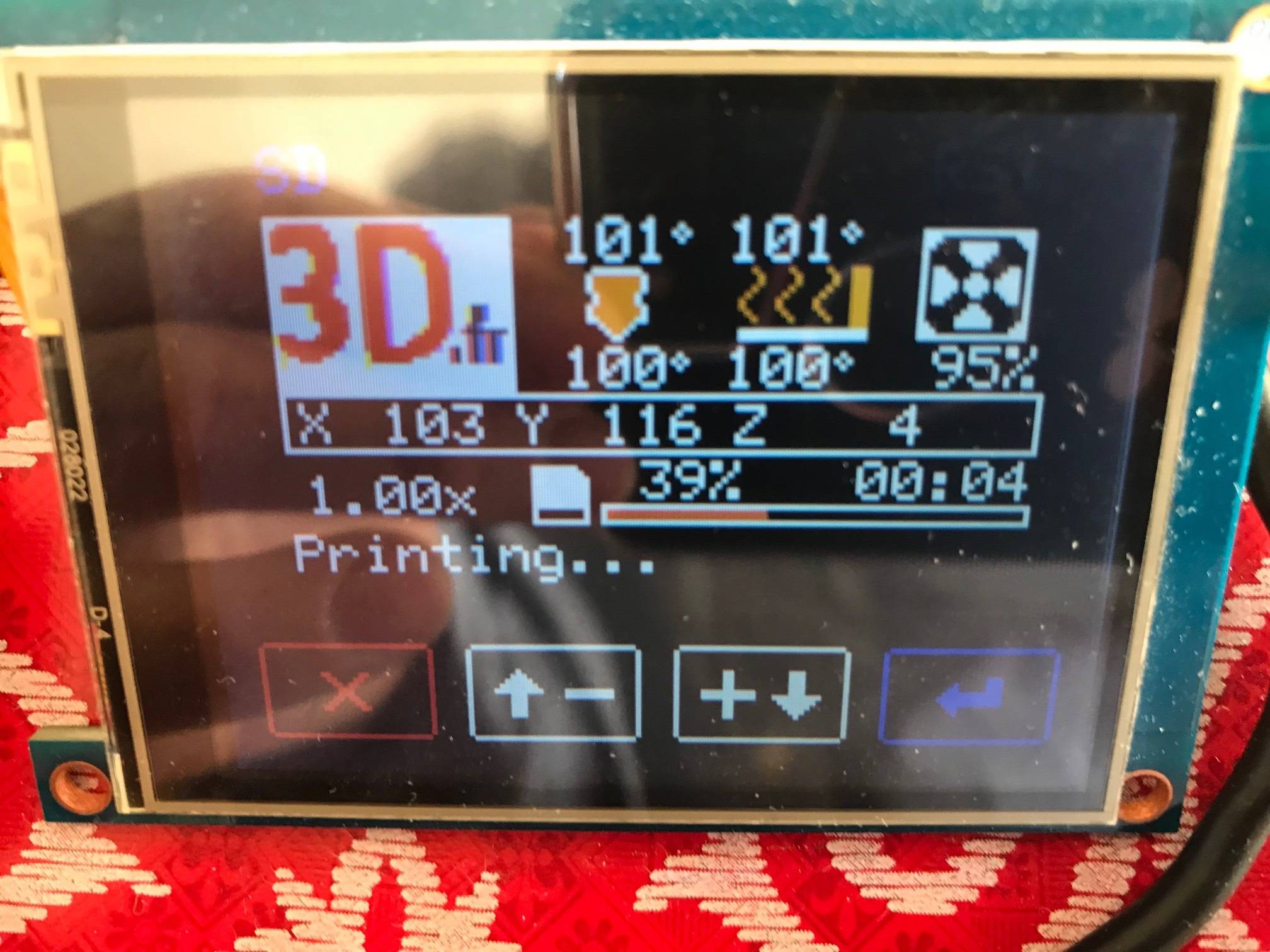

Hobi Posté(e) Avril 3, 2020 Posté(e) Avril 3, 2020 Un peu de couleur dans ce monde de brutes... En fait, il y a une image de 128x64 pixels qui comporte la couleur et l'affichage de Marlin, qui est dans DOGM, est utilise pour laisser passer, ou pas la couleur de fond. DOGM ne supporte qu'un bit par pixel en 128x64. Cette bidouille prends 10 minutes a faire. Refaire tout le driver d'affichage, c'est beaucoup plus long. @sinseman44 As tu pu retrouver tes ebauches de code? Olivier. 2
