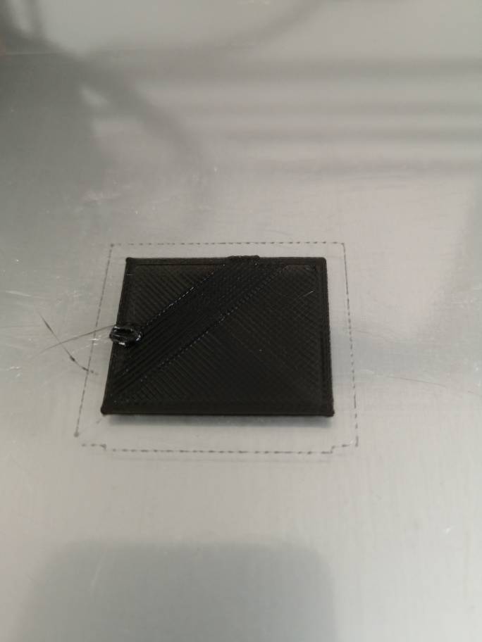

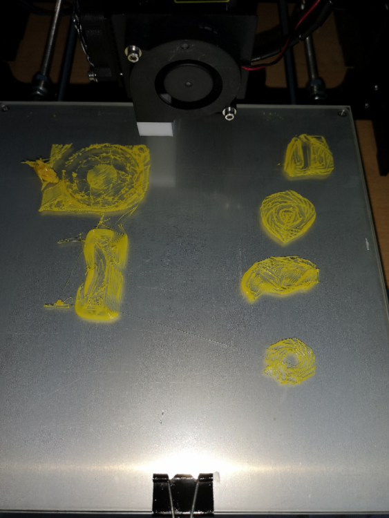

babou29 Posté(e) Novembre 12, 2018 Posté(e) Novembre 12, 2018 Bonjour, Je viens d’acquérir une Anet A8 monté ce weekend. Il y avait un problème de fuite de l'extruder mais que j'ai résolu en démontant et en mettant du joint de plomberie. je rencontre un problème avec mon impression : - quand je lance une impressions, j’obtiens ce qui se passe en pièce jointe. - Les filaments ne tiennent pas sur la plaque de verre, sa se décolle, ... - j'ai refait les niveaux de la plaque, changé les températures, ... c'est la même chose. Auriez vous une idée de ou cela peux venir? Ps : c'est du fil Chromatik PLA 1.75mm / jaune soleil En vous remerciant. Bonne après-midi.

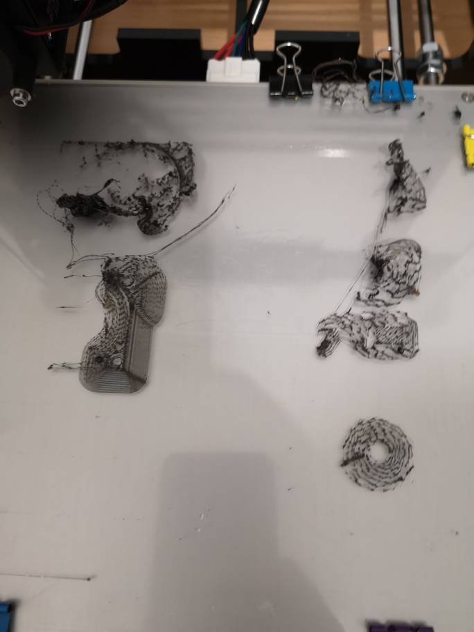

babou29 Posté(e) Novembre 12, 2018 Auteur Posté(e) Novembre 12, 2018 Bonsoir.Je viens de faire des tests avec de la laque autre (dans le tuto).Voici le résultat :Je ne sais plus quoi faire.Si quelqu'un a une idée sa serais super.Merci bien.Envoyé de mon CLT-L29 en utilisant Tapatalk
Maeke Posté(e) Novembre 12, 2018 Posté(e) Novembre 12, 2018 (modifié) Tu as testé quelles laques pour l'instant.http://doc.3dmodularsystems.com/quelle-laque-a-cheveux-choisir-pour-ameliorer-ladhesion-des-pieces-sur-un-plateau-chauffant/ Tu peux voir par exemple que les vivelle dop ne fonctionnent pas toutes, les seules conseillé sont la orange mais surtout la rouge (que j'ai moi-même utilisé). De plus ça dépend aussi de combien tu en mets. Tite vidéo (par contre je conseille pas, mais alors pas du tout, les chaines de câbles). Modifié (le) Novembre 12, 2018 par Maeke

Maeke Posté(e) Novembre 12, 2018 Posté(e) Novembre 12, 2018 (modifié) Avant d'appliquer la laque, assures toi d'avoir une plaque de verre nettoyée et dégraissée. Notamment nettoyage avec de l'alcool ménager. Aussi tu dis avoir refait le réglage plateau plusieurs fois, mais as-tu vérifié que les deux côtés de l'axe X sont à la même hauteur? Pendant que tu y es, lis ce pdf et appliques les conseils. Making the printer square.pdf Modifié (le) Novembre 12, 2018 par Maeke
Rioma Posté(e) Novembre 12, 2018 Posté(e) Novembre 12, 2018 (modifié) J'ai les mêmes effets Peut-être ce n'est pas le même problème, mais c'est très important de bien régler le plateau Concernant le plastique mal appliqué, je me suis rendu compte que je réglais la buse trop pressée contre la vitre. Le filament sortait mais ça donnait le même résultat que tu montres sur la photo. La vitre crée illusion que tout se passe bien, il n'y a pas de secousses et le filament sort, mais le tracé est mauvais. Comme ça dépose le plastique, les irrégularités font croire que tu est trop loin, alors que c'est l'inverse. Je réussi en faisant plusieurs tentatives d'impression en modifiant l'espace buse-plateau par pas de 0.2 ou de 0.1 mm. Parce que le réglage du décalage ne se passe pas bien. Je mesure le décalage et j'entre les valeurs, mais au moment de l'impression les valeurs sont différents. Alors ce que j'ai fais est démarrer l'impression avec un "brim" et régler pendant le début de l'impression avec les vis du plateau. Pour l'instant ça se passe bien et j'attends un Bltouch. Mais pour l'instant je fais du réglage manuel Par rapport à l'adhérence. J'ai essayé le dimafix et ça marche bien. Maeke et les autres. Le filament s'arrachait du plateau parce que la buse le grattait. Elle poussait le plateau vers le bas Modifié (le) Novembre 12, 2018 par Rioma
Maeke Posté(e) Novembre 13, 2018 Posté(e) Novembre 13, 2018 Possible, mais faut vraiment que la buse soit très basse alors, normalement, tu dois pouvoir passer une feuille de papier A4 entre la buse et le plateau, et le plus important: le réglage doit être fait A CHAUD!
babou29 Posté(e) Novembre 13, 2018 Auteur Posté(e) Novembre 13, 2018 Bonjour.Merci à vous pour vous réponses . C'est super d'avoir des avis comme cela.J'ai nettoyé la vitre. Refait le niveau du plateau,...J'ai refait aussi un test avec la figurine de démonstration qui se trouve sur la carte SD et j'ai pas de souci.la grosse coulure à la fin c'est parce que j'ai arrêté l'impression vu que ça fonctionnait.Je me demande si cela ne viens pas plus d'un problème sous Cura.Il y a aussi un truc qui vient de se passer et qui est bizarre. - quand j'ai fait le test avec la figurine j'ai vraiment eu aucun souci. On voit bien que l'impression se déroule très très bien. - quand j'ai imprimé le fichier généré par cura, l'impression se passe mal, et la courroie du plateau saute ce qui fait que ça décale et l'impression.Je ne sais pas ce que vous en pensez mais j'ai vraiment l'impression que c'est un problème logiciel plutôt?Merci encore à vousEnvoyé de mon CLT-L29 en utilisant Tapatalk
Maeke Posté(e) Novembre 13, 2018 Posté(e) Novembre 13, 2018 cura 3.5.1 est connu pour poser pas mal de problèmes, essaies une autre version, et attention à ne PAS sélectionner prusa i3 comme profile, l'a8 a beau être un clone, elle est très différente de la vraie prusa i3.

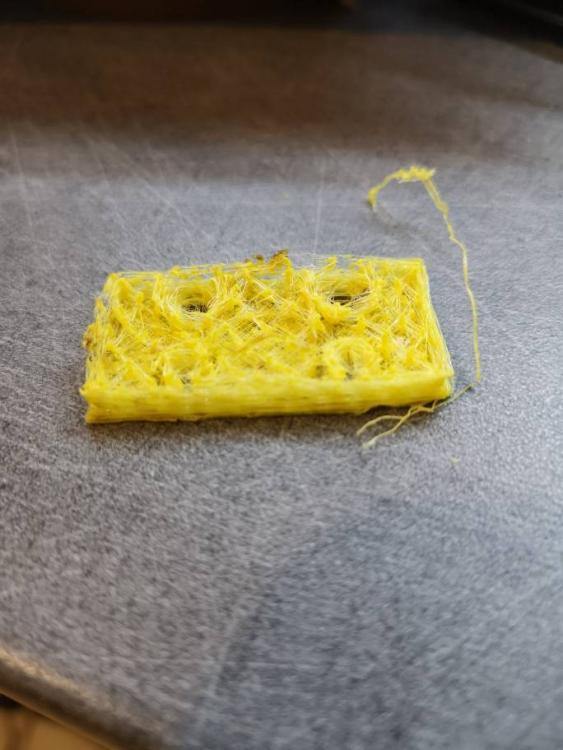

babou29 Posté(e) Novembre 13, 2018 Auteur Posté(e) Novembre 13, 2018 Bonjour.Merci du conseil.J'ai désinstallé l'ancienne version et mis celle de la carte sd.Bon, tout est en anglais, faut que je me repére. Les impressions sont déjà mieux, sa tiens,...J'ai un autre souci maintenant, c'est que les couches sont trop espacés. Il y a au moins 1mm (presque) entre chaque. Je pense encore un soucis sous le "nouveau" cura mais je ne sais pas où.Merci.Bonne soirée.Envoyé de mon CLT-L29 en utilisant Tapatalk
babou29 Posté(e) Novembre 14, 2018 Auteur Posté(e) Novembre 14, 2018 Bonjour.Voici une photo de ce que ça fait.Seriez vous me dire d'où viens de problème?MerciEnvoyé de mon CLT-L29 en utilisant Tapatalk
Maeke Posté(e) Novembre 14, 2018 Posté(e) Novembre 14, 2018 vérifies les paramètres de diamètre de filament, diamètre de buse. Sinon ça peut aussi venir d'une buse en partie bouchée, et ça ça peut-être la conséquence de ton joint...
babou29 Posté(e) Novembre 14, 2018 Auteur Posté(e) Novembre 14, 2018 merci. j'ai l'impression en effet que la buse est complétement bouché. Le filament ne coule même plus (meme à 260°). je vais la démonter ce soir. (j'ai encore des coulures par le dessus). Je te tiens informé par la suite. Merci.
