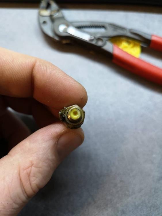

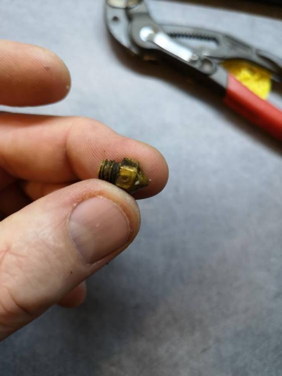

babou29 Posté(e) Novembre 14, 2018 Auteur Posté(e) Novembre 14, 2018 Voici une photo de la buse qui coule. Envoyé de mon CLT-L29 en utilisant Tapatalk
mikebzh44 Posté(e) Novembre 14, 2018 Posté(e) Novembre 14, 2018 Refait un montage propre avec des composants neufs (il faut toujours avoir plusieurs buses, blocs carré, tiges filetées en stock) en respectant bien la procédure :
Maeke Posté(e) Novembre 14, 2018 Posté(e) Novembre 14, 2018 Et laisses tomber ton joint de plombier..... 1
Rioma Posté(e) Novembre 14, 2018 Posté(e) Novembre 14, 2018 (modifié) Il y a des aiguilles pour deboucher qui ressemblent à des aiguilles acuponcture qui marchent bien On les utilise des deux côtés. Le gros pour pousser le filament dans le tube et le fin pour la buse Je ne démonte plus la buse Modifié (le) Novembre 14, 2018 par Rioma
Maeke Posté(e) Novembre 14, 2018 Posté(e) Novembre 14, 2018 il y a 51 minutes, Rioma a dit : Il y a des aiguilles pour deboucher qui ressemblent à des aiguilles acuponcture qui marchent bien On les utilise des deux côtés. Le gros pour pousser le filament dans le tube et le fin pour la buse Je ne démonte plus la buse sauf qu'il y a tout son montage à revoir, c'est pas seulement bouché, ça déborde....

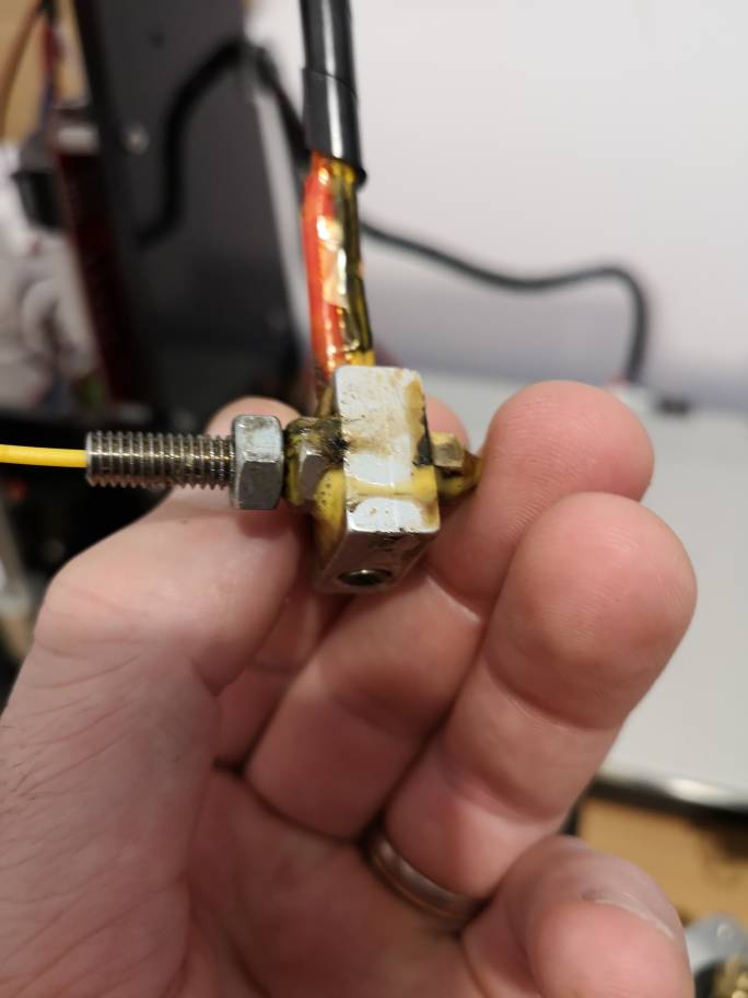

babou29 Posté(e) Novembre 14, 2018 Auteur Posté(e) Novembre 14, 2018 Re.Merci encore.Oui, je vais voir cela ce soir quand je serais chez moi.Petite question : comment cela ce fait que d'origine sa fuyait ? J'ai mis les joints a cause de ce problème.Je vais les enlever mais c'est du a quoi ces fuites ?Quand j'ai mis les joints, j'ai vu que la pièce tige filetée avait une petite rondelle en plastique (ou je ne sais pas quoi) en bas.Il faut que ce "plastique" touche la buse ?...Merci.Envoyé de mon CLT-L29 en utilisant Tapatalk
mikebzh44 Posté(e) Novembre 14, 2018 Posté(e) Novembre 14, 2018 Car c'est une imprimante chinoise, tu ne sais pas comment les hotends sont montées sur la chaîne d'assemblage. Mais je doute qu'ils fassent ce qu'il faut (serrage avec mise en T°).
Maeke Posté(e) Novembre 14, 2018 Posté(e) Novembre 14, 2018 En gros, quand t'achètes une imprimante Anet et que t'as aucun problème pendant les 4 premiers mois, alors il est temps de jouer au loto.

babou29 Posté(e) Novembre 14, 2018 Auteur Posté(e) Novembre 14, 2018 Bonsoir, Je vais commander à re démonter la buse,... J'ai pas dit, mais pour mon imprimante, j'avais acheté : - Interrupteur - Poulies et courroies - Drylin Igus - Alimentation ventilée - Moffset - Plaque de verre - Rasberri Pi que j'avais deja chez moi ou je mettrais octoprint Sont en place : poulies et courroies / Drylin igus / Alimentation Ventilée / plaque de verre. Pour le reste j’attends de pouvoir imprimé ce qu'il faut pour les supports, boitier,... Bon aller, passons au démontage, suppression des joints de plomberie, ... Je vous tiens informé.
Janpolanton Posté(e) Novembre 14, 2018 Posté(e) Novembre 14, 2018 il y a 4 minutes, babou29 a dit : Bon aller, passons au démontage, suppression des joints de plomberie, ... Allez! je parie qu'il va flinguer le heatbreak... 1 2
babou29 Posté(e) Novembre 14, 2018 Auteur Posté(e) Novembre 14, 2018 il y a 1 minute, Janpolanton a dit : Allez! je parie qu'il va flinguer le heatbreak... Bien ! pourquoi? je vais y faire plus attention alors !

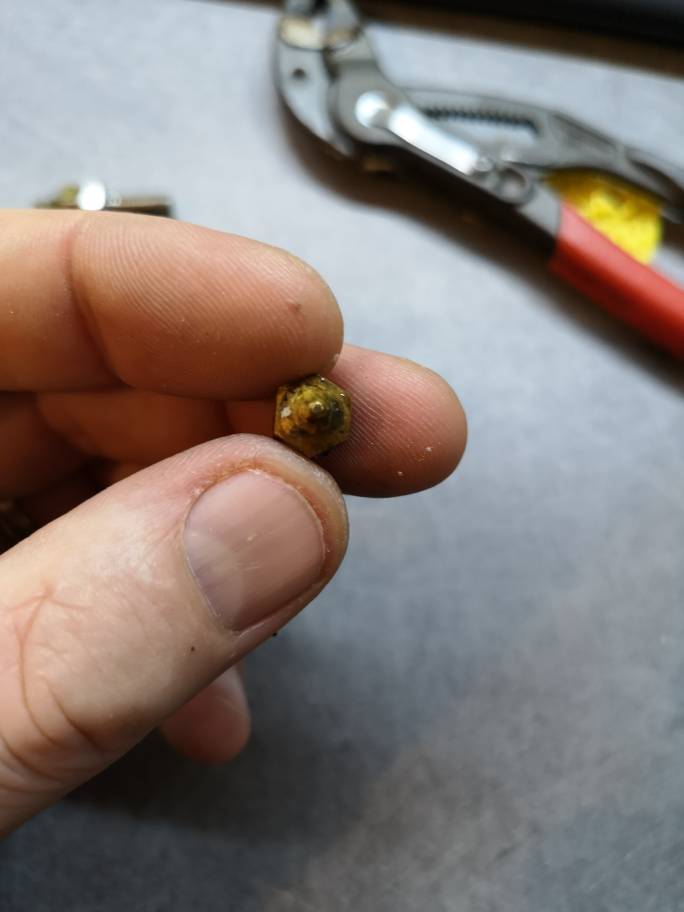

Janpolanton Posté(e) Novembre 14, 2018 Posté(e) Novembre 14, 2018 Il faut démonter obligatoirement à chaud
papa50 Posté(e) Novembre 14, 2018 Posté(e) Novembre 14, 2018 il y a 4 minutes, Janpolanton a dit : Il faut démonter obligatoirement à chaud c’est bien, bravo tu t'es rattrapé

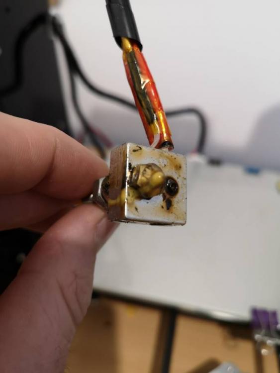

babou29 Posté(e) Novembre 14, 2018 Auteur Posté(e) Novembre 14, 2018 Ça a quand même bien coulé ![emoji2957]Envoyé de mon CLT-L29 en utilisant Tapatalk
babou29 Posté(e) Novembre 14, 2018 Auteur Posté(e) Novembre 14, 2018 il y a 10 minutes, Janpolanton a dit : Il faut démonter obligatoirement à chaud Oui, je me doutais bien !! j'ai même prévu un chalumeaux de cuisine !

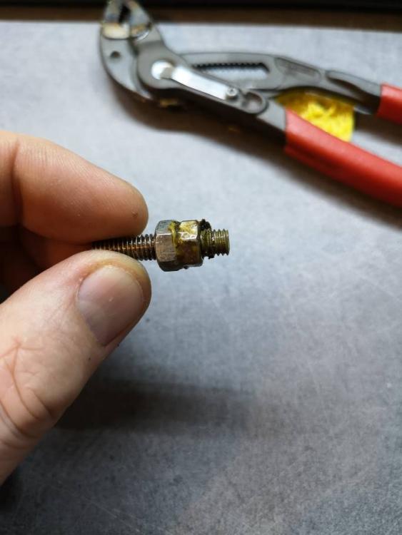

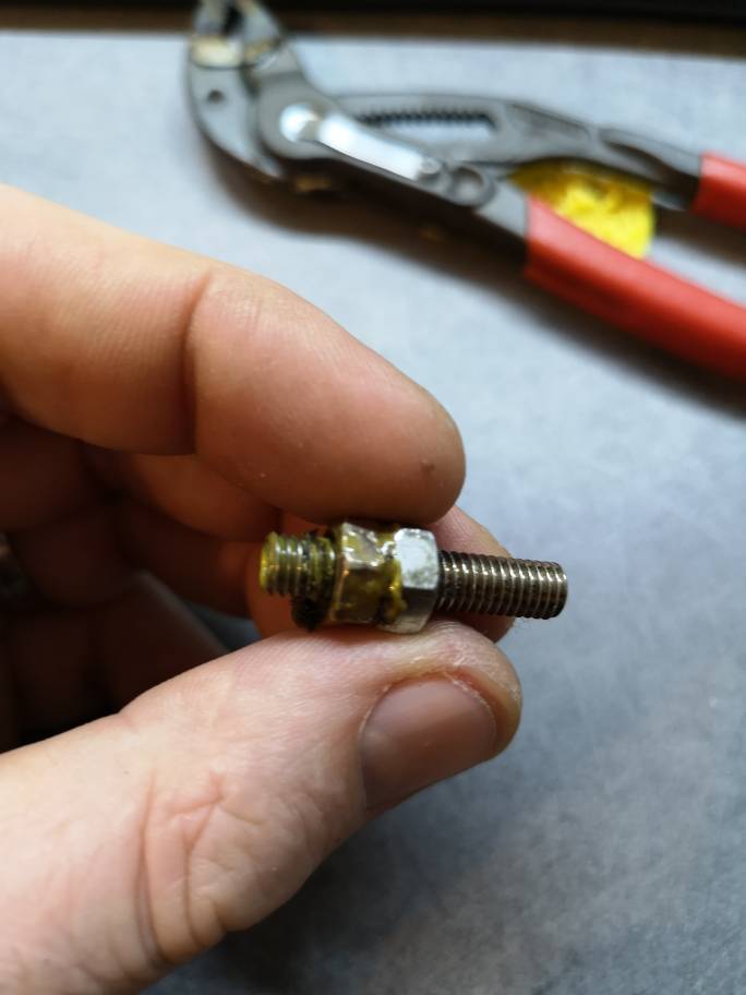

babou29 Posté(e) Novembre 14, 2018 Auteur Posté(e) Novembre 14, 2018 Photos de la HeatBreak ! (Merci Janpolanton pour le mot [emoji39])Envoyé de mon CLT-L29 en utilisant Tapatalk
Janpolanton Posté(e) Novembre 14, 2018 Posté(e) Novembre 14, 2018 C'est bien bouché on dirait PS : ta première photo, c'est la buse (nozzle en roastbeef) Le heatbreak, c'est la tige filetée creuse avec le morceau de PTFE (téflon) à l'intérieur
babou29 Posté(e) Novembre 14, 2018 Auteur Posté(e) Novembre 14, 2018 il y a 16 minutes, Janpolanton a dit : C'est bien bouché on dirait PS : ta première photo, c'est la buse (nozzle en roastbeef) Le heatbreak, c'est la tige filetée creuse avec le morceau de PTFE (téflon) à l'intérieur Merci pour les noms ! Comme je dis (je suis pas le seul) ont en apprends tout les jours (même dans mon métier et c'est pour cela que je l'adore )!

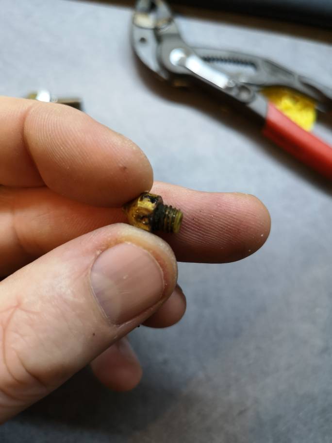

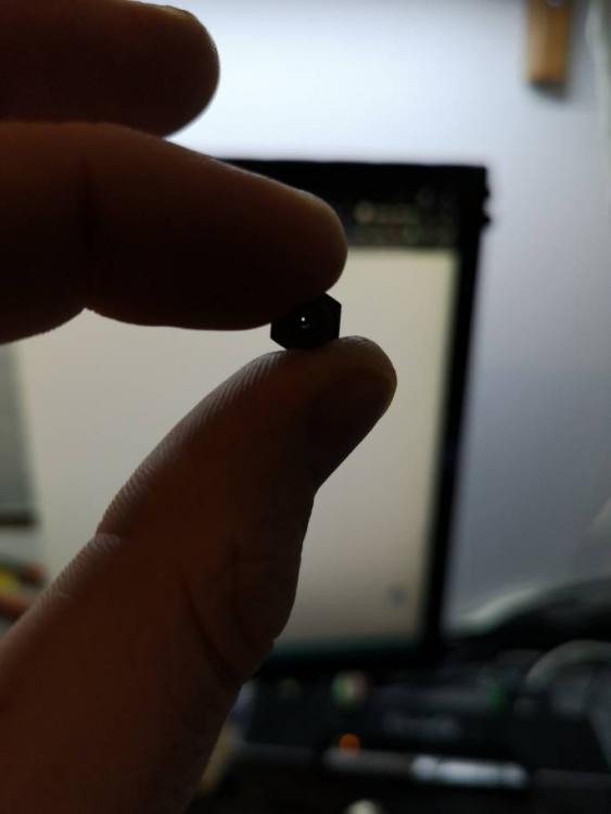

babou29 Posté(e) Novembre 14, 2018 Auteur Posté(e) Novembre 14, 2018 Le Nozzle est débouché!Envoyé de mon CLT-L29 en utilisant Tapatalk

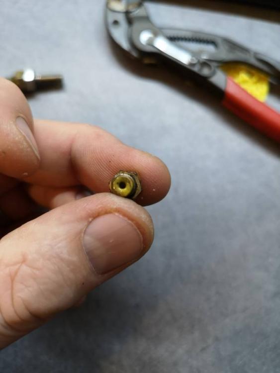

babou29 Posté(e) Novembre 14, 2018 Auteur Posté(e) Novembre 14, 2018 En chauffant un peux avec le petit chalumeau de cuisine, j'ai vu la partie en téflon qui sortait un peux. Je pense que je l'ai trop chauffé et pourtant je me tenais a bonne distance et je suis pas resté longtemps. J'ai réussi a l'enlever en tirant tout doucement mais elle est complètement bouché.Voici le résultat :Vous en pensez quoi? ( Désolé pour la photo sombre, j'ai plus de batterie dans mon tél et du coup plus de flash)Envoyé de mon CLT-L29 en utilisant Tapatalk
Maeke Posté(e) Novembre 14, 2018 Posté(e) Novembre 14, 2018 qu'il va falloir le remplacer ce ptfe, il est brulé.
