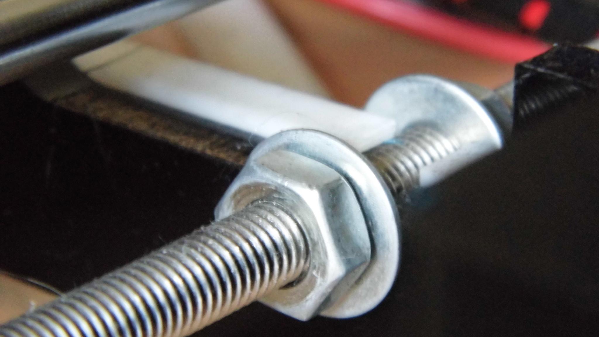

J'ai reçu aujourd'hui mes pièces : tube vis avec téflon et buse.
Je viens de remonter le tout ça coule, c'est nickel.
J'ai refait mes niveaux... Et je m'aperçois que j'ai un mode qui ne touche pas en fait le meuble!! [emoji44]
Je démonte les tiges filetées, essais de remettre tout ça d'aplomb,...
Rien n'y fait. J'ai toujours le pied gauche (quand ont est en face) qui ne touche pas le bureau (qui est droit en gros lui).
Auriez vous une astuce ?
C'est déjà arrivé de recevoir des tige filetée pas droite (je l'ai pas encore démonté)?
Ou alors c'est la barre de l'axe?
Ça peux venir de autre chose?
Envoyé de mon CLT-L29 en utilisant Tapatalk
alors, oui les axes (qu'ils soient ou non filetés) d'anet ne sont pas connus pour leur linéarité exemplaire, mais y'a pas que ça.
Si tu serres trop les écrous sur la frame du milieu sous le plateau, les axes filetés vont avoir tendance à sortir de leur logement en forme de U, ce qui va soulever l'avant. Il suffit donc de les desserrer un peu et de pousser l'axe vers le fond de son logement.
Modifié (le) par Maeke

Bon, c'est bon, j'ai tout remis d'aplomb. Ca bouge moins et le bord touche le bureau maintenant !! 😀
