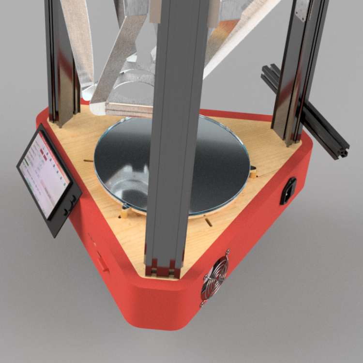

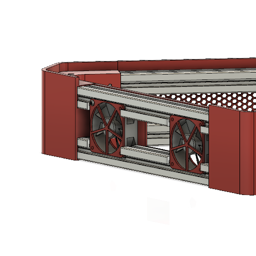

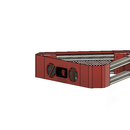

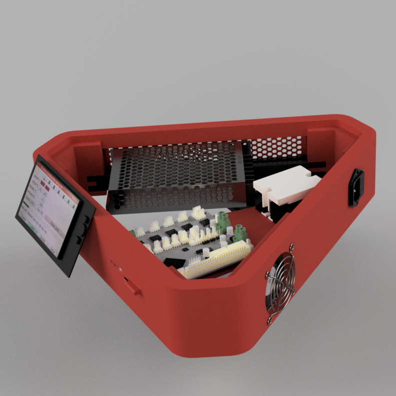

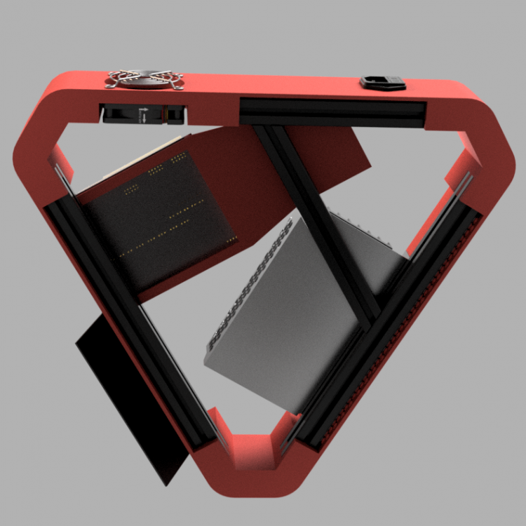

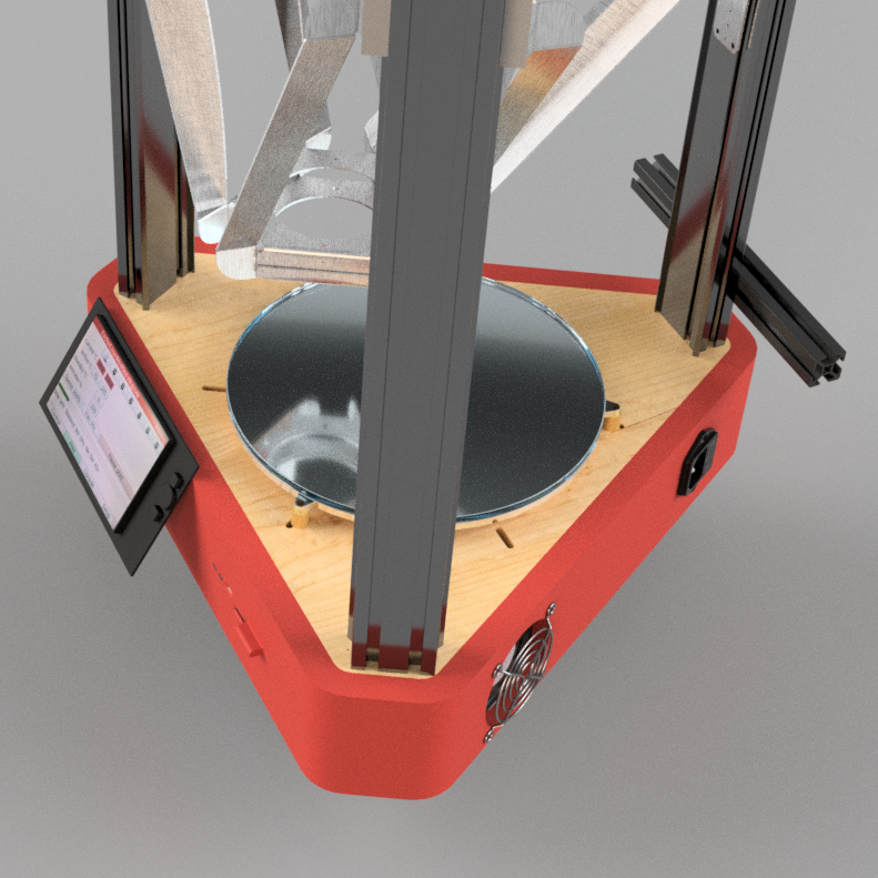

Voilà où j'en suis de la conception de mon boîtier :
  • Je suis parti dans l'idée de placer l'électronique en bas, car ça me semble plus pratique à l'usage, et plus esthétique. De plus, ça libère la plaque HPL du haut pour y mettre une bobine.
  • J'ai tenu compte des recommandations de Duet, qui précise que la Maestro est conçue pour évacuer la chaleur par le dessous et qu'il faut donc ventiler cette face-là
  • J'ai opté pour un boîtier-socle ouvert sur le dessus qui permet un accès facile en enlevant la Zatsit qui sera simplement posée sur le socle (mais je retiens l'idée de fixation aimantée imaginée par @fruscus)
    Pour permettre de séparer facilement la Zatsit de son socle, je vais probablement prévoir un connecteur 40 broches pour centraliser tous les câbles (sauf le 220V du plateau chauffant).
  • Je me suis finalement inspiré du boîtier sur lequel travaille @fruscus pour la structure car la direction dans laquelle j'étais parti initialement commençait à être un peu trop complexe. Mais je n'utilise que 4 profilés 2020.
Il me reste encore à finaliser le cache de l'écran, à intégrer l'interrupteur général, et à peaufiner les détails concernant la fixation des différents éléments, mais je vous mets quelques images.
N'hésitez pas à commenter.

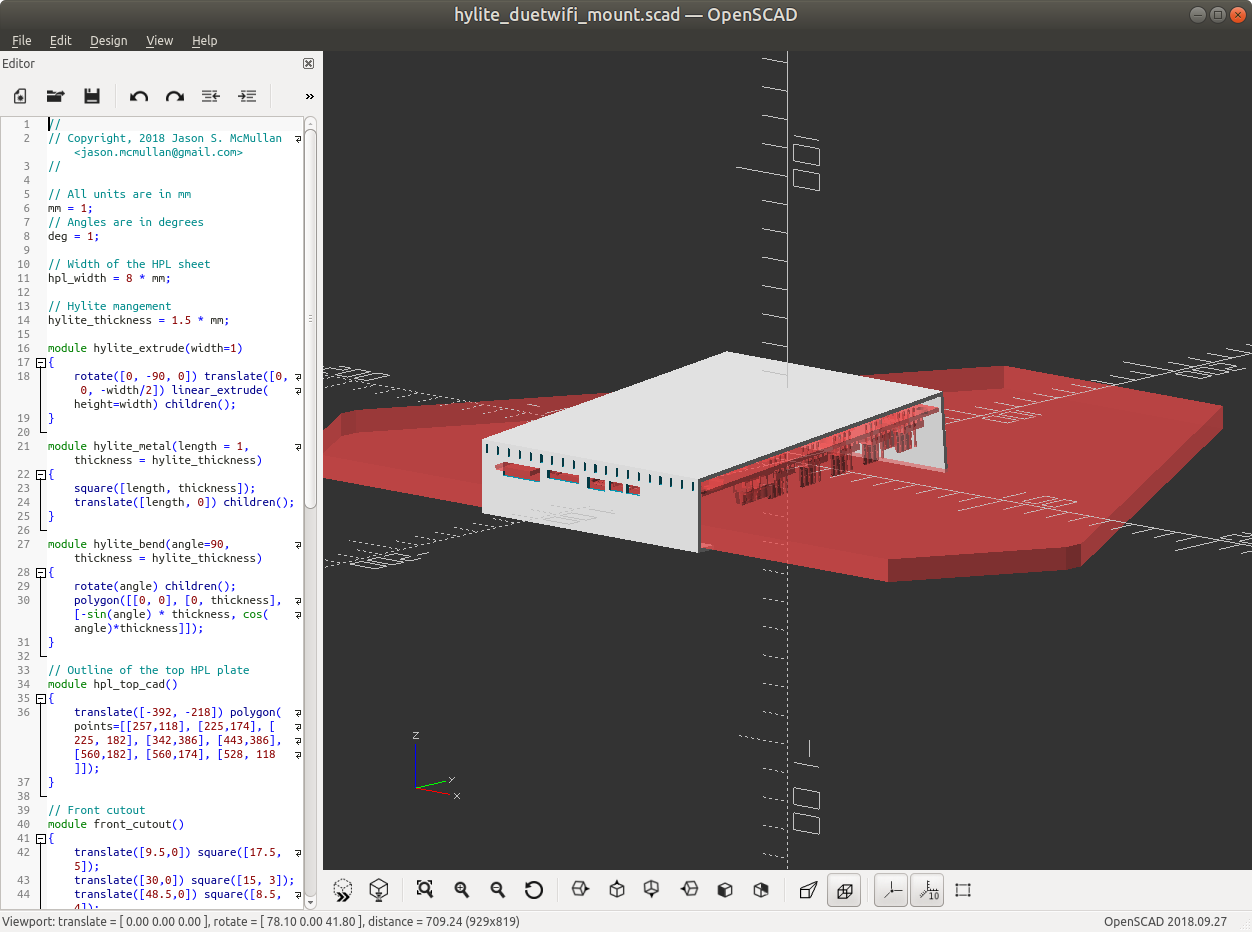

5 degree angle, for cooling of DuetWifi on top HPL plate via passive
Révélation
convection.
Uses Hylite for structure (side panels omitted to illustrate upside-down placement of DuetWifi)
Le 03/12/2018 at 01:09, PrBifidus a dit :
Bona nit:
Et bien, ça avance bon train...
Je pense que l'idée est très bien conçue mais je ne vois pas comment tu veux construire ça. S'agît-il d'une seule pièce en plastique? Dans ce cas je pense que les profilés 2020 ne seraient nécessaires que pour le soutien de l'électronique. En cas contraire, comment penses tu assembler les différents éléments?
Mon idée à moi est d'utiliser les extrusions que je récupérerai de ma Sintron et d'imprimer les pièces en plastique le plus petites possible aussi que d'éviter tant que je puisse l'emploi de vis et d'écrous.
Je posterai mes progrès aussitôt qu'ils seront un peu plus mûrs, je travaille à l'instant encore sur la cloison des ventilateurs et la prise de courant ...

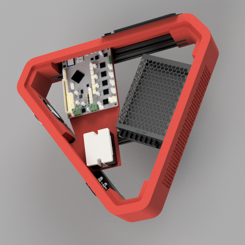

Une petite avance:
1321129086_labonav45.png.9f825450b767214627e78afa58857c17.png1329698484_labonav45filtres.png.97e3ab8c6ec5fd9d7ad31e319ede1744.png1059236408_labonav45fans.png.6668fb0cb0859120933ea6379dab4215.png
La structure est assez proche de la tienne. J'ai 3 coins sur lesquels reposera la Zatsit (c'est mon idée de départ depuis le tout premier projet), et la liaison entre les coins est assurée en bas par des profilés 2020 (qui ne sont pas centrés sur les coins, pour gagner un peu de place à l'intérieur).
En revanche, je n'ai pas de profilés en haut. Ce sont les flancs qui assurent la rigidité. Je n'ai pas encore modélisé la liaison, mais ça sera une sorte de queue d'aronde.
Du coup, je suis moins gêné par les profilés pour aménager l'intérieur.
J'ai modélisé le support de l'écran ce soir :
J'ai encore des ajustements à faire pour qu'il puisse s'imprimer correctement, si possible sans support
Modifié (le) par PrBifidus
