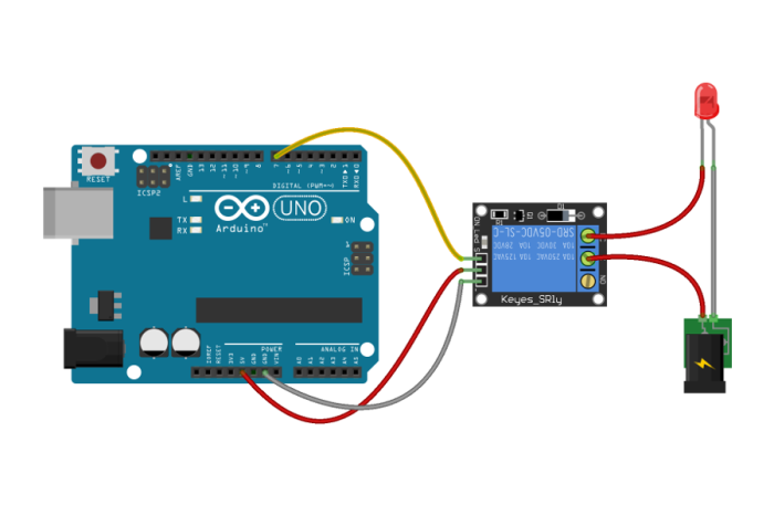

Melvin Posté(e) Novembre 27, 2018 Auteur Posté(e) Novembre 27, 2018 Après plusieurs test, cela ne fonctionne pas, j'ai essayé de faire ce montage: cependant cela n'a pas fonctionné. Je me suis donc posé comment savoir si nous devions avoir un relais 12V ou 5V car la première fois je ne me suis pas trop posé la question, je ne suis pas sûr on prend un relais 12V car au borne COM/No on mets du 12V ou alors il faut un relais 5V car la pin qui permet de commuté (Z+) envoie du 5V. Pour ma part j'ai en ma possession un relais 12V comme conseillé par @Janpolanton. Help me pleaaase ! xD
Melvin Posté(e) Novembre 27, 2018 Auteur Posté(e) Novembre 27, 2018 D'après ce que j'ai compris sur ce site : https://blog.siliconstraits.vn/relay-what-is-it-and-how-to-use-it/ malgré mon faible niveau d'anglais et que les relais 5V sont contrôlé par un signal 5V or le signal généré par la pin Z+ est de 5V donc la raison pour laquelle mon relais ne fonctionne pas c'est qu'il me faut un relais 5V et non 12V est-ce exact ?

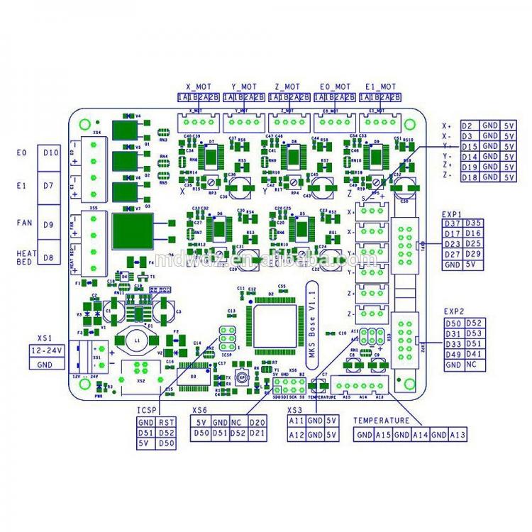

Janpolanton Posté(e) Novembre 27, 2018 Posté(e) Novembre 27, 2018 il y a 45 minutes, Melvin a dit : Pour ma part j'ai en ma possession un relais 12V comme conseillé par @Janpolanton Bonsoir, Il était prévu de se servir d'une sortie fan en 12V de la MKS Base V1.5 me semble-t-il.
Melvin Posté(e) Novembre 27, 2018 Auteur Posté(e) Novembre 27, 2018 Ah d'accord mais sur les fan (voir image) Je ne trouve pas le sens de cablage ni les valeur en sortie comme sur les endstops, c'est pour cela que j'ai voulu utiliser les endstops
Janpolanton Posté(e) Novembre 27, 2018 Posté(e) Novembre 27, 2018 il y a 5 minutes, Melvin a dit : Je ne trouve pas le sens de cablage ni les valeur en sortie ? Bornier D9 il est bien indiqué le sens de câblage.
Melvin Posté(e) Novembre 27, 2018 Auteur Posté(e) Novembre 27, 2018 Mdr désolé mais je dois être aveugle, je vois bien que c'est D9 mais je ne sais pas où mettre le gnd, le vcc et le in
Janpolanton Posté(e) Novembre 27, 2018 Posté(e) Novembre 27, 2018 Exact c'est la prise du ventilateur toujours alimenté. Il faut rechercher un plan de raccordement de cette carte que je ne connais pas.
