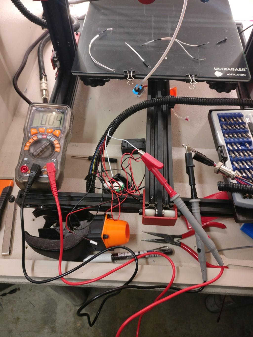

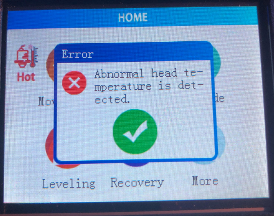

marcvinfo Posté(e) Novembre 17, 2018 Partager Posté(e) Novembre 17, 2018 Bonjour je post un message car je suis vraiment dans la merde mon Alfawise U20 me mets un message abnormal head temperature is detected. j ai verifier les ohm du thermistore et j obtiens 115 Ohm apparement ca a l aire d etre bien et j ai verifier depuis le boitier aux bornes sur le cables et tout passe bien je suis perdu y a t il un elecroniciens dans le coins pour m aider. par aquis de conscience j ai changer le firmware enfin j ai redescendu le firmware le dernier en date . puis j ai aussi changer le thermistore par un neuf teste qui as la meme valeur avant et apres soudure. donc ma question reste entiere car j ai deja eu le soucis mais cela ete cause par un court circuit les eux fils du thermistore se touchaient apres rectification le message hot avait disparu et j ai pu reimprimer sans probleme. qui as une idee ? Merci d avance pour votre aide Lien vers le commentaire Partager sur d’autres sites More sharing options...
Janpolanton Posté(e) Novembre 17, 2018 Partager Posté(e) Novembre 17, 2018 il y a 18 minutes, marcvinfo a dit : j ai verifier les ohm du thermistore et j obtiens 115 Ohm apparement ca a l aire d etre bien 115 ohm, c'est presque un court-circuit et ce n'est pas bien du tout. PS : tu es anglais? Lien vers le commentaire Partager sur d’autres sites More sharing options...

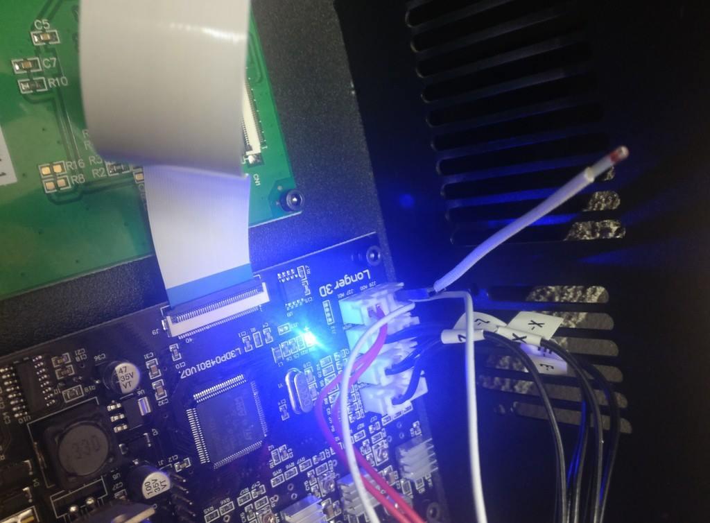

beber75 Posté(e) Mars 4, 2019 Partager Posté(e) Mars 4, 2019 Bonjour, Suite à une buse bouchée, en démontant - remontant, je me retrouve dans la même situation. J'ai mesuré la thermistance et elle me donne 140kΩ J'ai deux autres thermistances (139 et 137) que j'ai essayé de changer également. Même chose. Si je veux tester les fils blancs, vous savez à quels trous il sont rattachés sur le connecteur? Lien vers le commentaire Partager sur d’autres sites More sharing options...
beber75 Posté(e) Mars 4, 2019 Partager Posté(e) Mars 4, 2019 Hello, J'ai testé les fils de mon câble et il me paraissent intacts Des suggestions ? Lien vers le commentaire Partager sur d’autres sites More sharing options...
CacaoTor Posté(e) Mars 4, 2019 Partager Posté(e) Mars 4, 2019 (modifié) Hello, Je me permet de remonter une réponse plausible à vos problèmes. Il apparaît que le bout des gaines de protection de la sonde sont assez fragiles, et il est très facile pour que les deux pattes de la sondes entrent en court-circuit ou soient écrasées ce qui aura les mêmes conséquences. Il suffit, alors que l'imprimante soit allumée, de jouer avec les pattes au plus proche de la tête de la sonde pour vérifier. La mienne c'est aussi fragilisée, je vais la changer. Cela est valable pour la hotend. Modifié (le) Mars 5, 2019 par CacaoTor Lien vers le commentaire Partager sur d’autres sites More sharing options...
beber75 Posté(e) Mars 5, 2019 Partager Posté(e) Mars 5, 2019 (modifié) Merci CacoTor pour ton implication sur le forum. J'ai pensé également aux gaines (surtout dans le cas d'un serrage de vis trop fort), du coups, j'ai testé deux autres thermistances (que l'on voit en arrière plan sur le plateau). Elles n'ont jamais été utilisée et me donnent le même résultat. Je suis même allé jusqu'à ouvrir le boitier, débrancher tous les câbles à l'arrière du boitier et brancher une thermistance neuve sur le connecteur de la carte mère C'est la même chose. Au pire, j’aurais dus avoir la température ambiante de la pièce mais là; à l'allumage; c'est comme avant. Immédiatement le message de température trop haute. Modifié (le) Mars 5, 2019 par beber75 Lien vers le commentaire Partager sur d’autres sites More sharing options...
beber75 Posté(e) Mars 5, 2019 Partager Posté(e) Mars 5, 2019 J'y pense, je ne devrais pas plutôt avoir 100kΩ au lieux de 140 ? Lien vers le commentaire Partager sur d’autres sites More sharing options...
CacaoTor Posté(e) Mars 5, 2019 Partager Posté(e) Mars 5, 2019 Il y a 1 heure, beber75 a dit : Merci CacoTor pour ton implication sur le forum. J'ai pensé également aux gaines (surtout dans le cas d'un serrage de vis trop fort), du coups, j'ai testé deux autres thermistances (que l'on voit en arrière plan sur le plateau). Elles n'ont jamais été utilisée et me donnent le même résultat. Je suis même allé jusqu'à ouvrir le boitier, débrancher tous les câbles à l'arrière du boitier et brancher une thermistance neuve sur le connecteur de la carte mère C'est la même chose. Au pire, j’aurais dus avoir la température ambiante de la pièce mais là; à l'allumage; c'est comme avant. Immédiatement le message de température trop haute. L'information ne remonte pas au processeur donc... Désolé, mais toi aussi t'es bon pour le SAV Lien vers le commentaire Partager sur d’autres sites More sharing options...
CacaoTor Posté(e) Mars 5, 2019 Partager Posté(e) Mars 5, 2019 il y a une heure, beber75 a dit : J'y pense, je ne devrais pas plutôt avoir 100kΩ au lieux de 140 ? De mémoire oui les thermistances sont de 100K. Lien vers le commentaire Partager sur d’autres sites More sharing options...
beber75 Posté(e) Mars 5, 2019 Partager Posté(e) Mars 5, 2019 j'ai ouvert un case au support Lien vers le commentaire Partager sur d’autres sites More sharing options...
beber75 Posté(e) Mars 9, 2019 Partager Posté(e) Mars 9, 2019 Hello, un petit retour rapide de mes échanges le vendeur : Gearbest me renvoi gratuitement une carte mère. Lien vers le commentaire Partager sur d’autres sites More sharing options...
