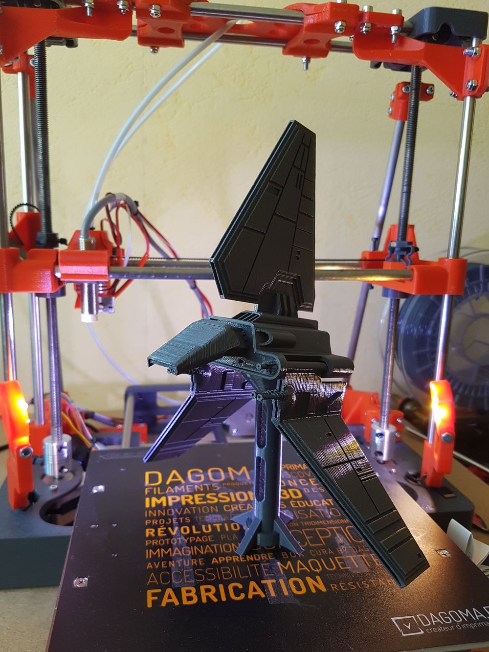

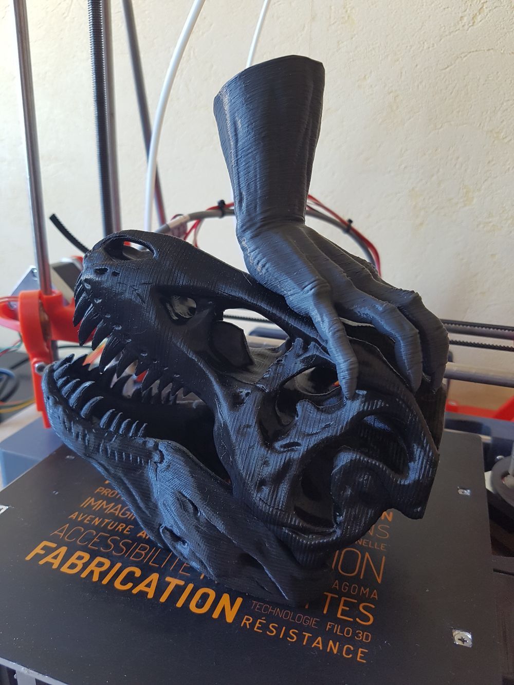

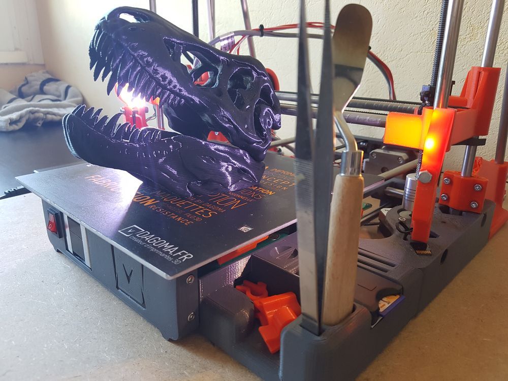

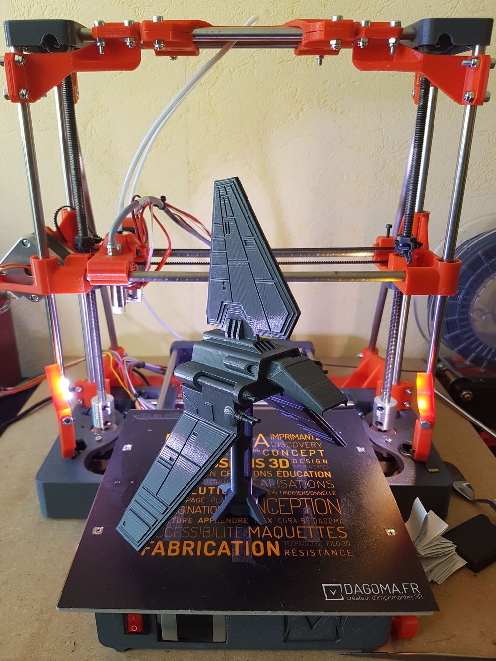

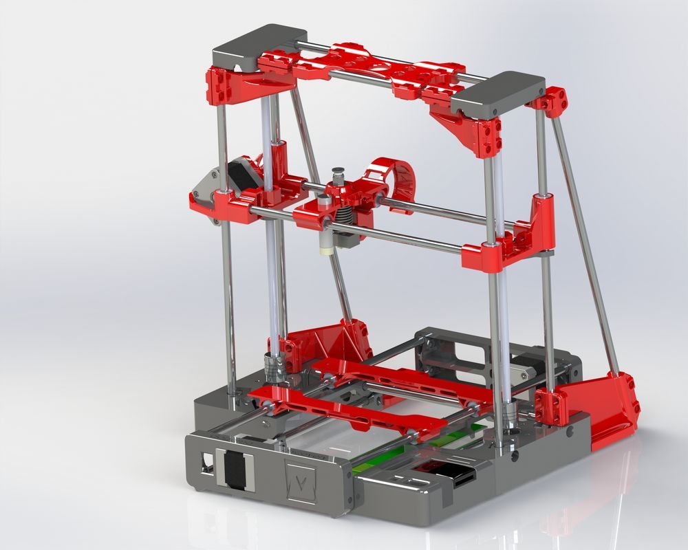

jamesdedij Posté(e) Mai 5, 2016 Posté(e) Mai 5, 2016 Hello les printers, Recu ma Disco200 il y a 3 mois et je m'amuse comme un petit fou. Deja 4 bobine de fil fonfues. Les pieces standart n'etaient pes tres bien imprimées ( beaucoup de warping ) et j'ai decidé de toutes les reimprimer. Quelques ameliorations piochées ici et la ( merci Dal et Zaytar) et quelques modifs perso comme certaines pieces " rectangularisées " pour l'esthetique et le fun. J'ai redessiné les renforts arriere (inspirés de ceux de Dal) histoire de reprendre Solidworks. Ajout d'un bloc a l'avant droit pour inserer un lecteur de carte sd. Je fond principalement de l'Octofiber (210° au debut et 203 en ce moment avec un flow a 95) et un peu d'Esun a 205° ( pas de problemes avec l'Esun , bon rendu et accroche bien au BT). J'ai eu beaucoup de soucis avec fu fil BQ au point de renoncer et jeter la moitié de la bobine !! Malgre les renforts et les antis wobble j'ai quand meme du wobble , un peu. je comprends pas trop , peut etre en intercalant des patins en teflon entre les anti wobble et les supports de Z ? A voir. Je tranche pricipalement avec CdB et utilise un peu Simplify3D , Cura15 et Slic3r mais j'avoue que la simplicité de CdB me va bien. Pas mal de pieces gadget imprimées au debut (comme beaucoup) et puis je vai commencer des impressions plus utiles.J'ai en projet un systeme de suivi des etoiles appelé " planche equatoriale " completement imprimé 3D . C'est pour la photo astro en pose longue (plusieures minutes). J'ai deja une version contre-plaqué et on peut faire mieux ! Ce systeme est drivé par un moteur PaP et un chti arduino dont j'ai deja imprimé le coffret ! Bons prints a tous. 10
LouPierre Posté(e) Mai 6, 2016 Posté(e) Mai 6, 2016 Jolie ta modélisation SW de ta Dagoma ! La 3D est dispo quelque part ou bien la partagerais tu ? J'avais pour projet de redessiner intégralement la mienne à la réception, mais si qqun a déjà mâché le travail ça serait cool
jamesdedij Posté(e) Mai 6, 2016 Posté(e) Mai 6, 2016 Je la met pas en ligne @LouPierre mais en privé et en mail je peut te l'envoyer. Les fichiers SLDPRT sont issus des STEPs fournis par Dagoma et lors de l'import je n'ai pas effectué une reconnaissance complete des fonctions sur toutes les pieces car certaines bugaient. Donc les pieces sont utilisable mais on ne peut pas modifier un congé ou chanfrein ou extrusion ou bossage , il faut y aller a la hache ! lol. Pour l'assemblage complet de la Dago ca le fait bien. indique moi si tu veut les pieces d'origine seulement ou mes pieces modifiées egalement !
LouPierre Posté(e) Mai 7, 2016 Posté(e) Mai 7, 2016 Ah d'accord, je ne pensais pas que Dagoma fournissait les STEP de la D200, je n'ai pas encore trop fouillé à vrai dire La machine en configuration d'origine m’intéresserait bien. Ensuite si modif il y a j'aime autant faire par moi même c'est plus chouette (même si ta version est sympa). Merci d'avance c'est sympa de ta part !

Druchboy Posté(e) Mai 26, 2016 Posté(e) Mai 26, 2016 Franchement magnifique ta disco !!! Moi aussi je suis intéressé si tu partage Envoyé de mon iPhone en utilisant Tapatalk 1
jamesdedij Posté(e) Mai 26, 2016 Posté(e) Mai 26, 2016 sur thingiverse: http://www.thingiverse.com/thing:1573544 1
Wrmaeleun Posté(e) Mai 26, 2016 Posté(e) Mai 26, 2016 il y a 34 minutes, jamesdedij a dit : sur thingiverse: http://www.thingiverse.com/thing:1573544 Tout simplement génial !!!
