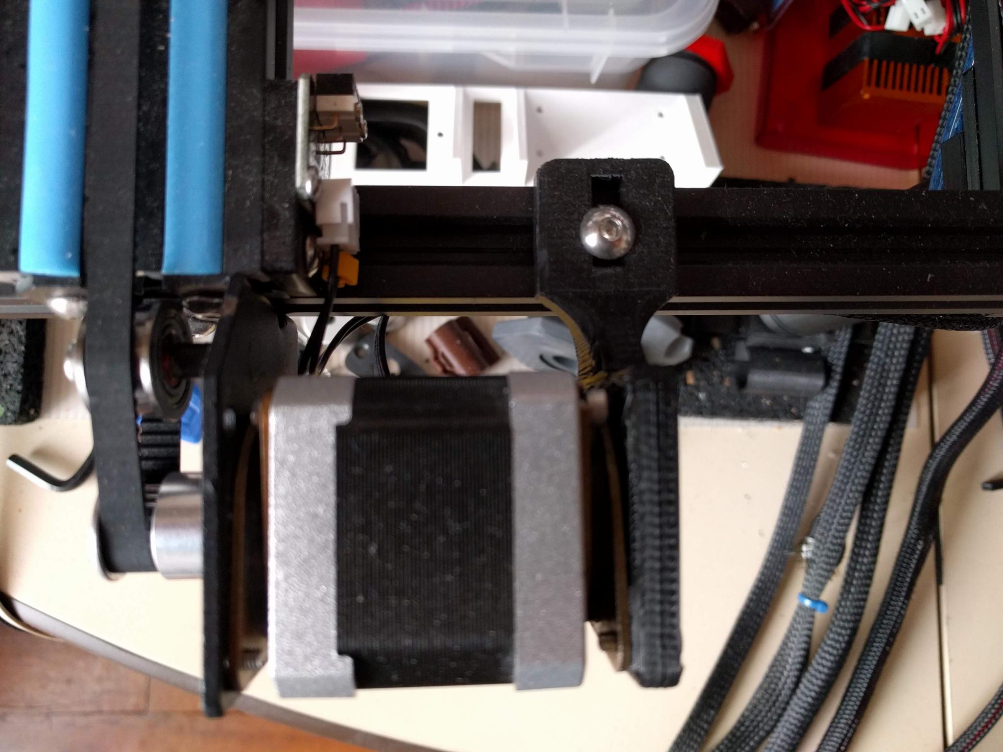

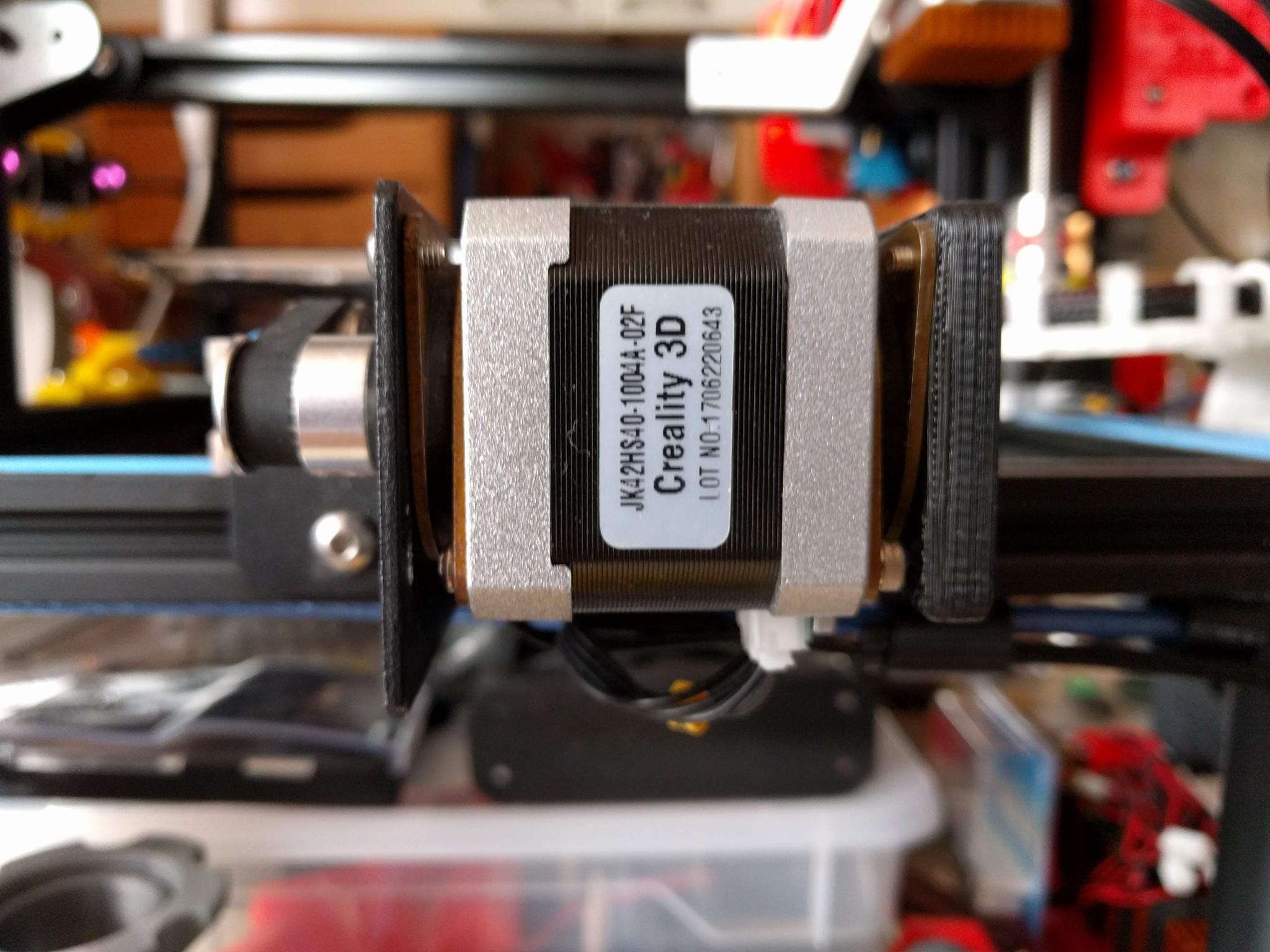

Les amortisseurs c'est très efficace pour réduire les bruits de vibrations des moteurs.
Ça possède cependant un inconvénient: le métal du moteur Nema n'est plus en contact direct avec les profilés de la structure, or le métal a aussi comme caractéristique de servir de radiateur au moteur donc les moteurs vont chauffer un peu plus.
Attention aussi à ne pas trop tendre la courroie car l'axe du moteur pourrait ne plus être perpendiculaire à sa surface... C'est pourquoi certains (j'en fait partie 😉 ) optent pour une double amortisseur: un devant côté roue crantée et un à l'arrière du moteur (dans ce cas cela nécessite 4 vis M3 un peu plus longues) comme sur l'axe Y de ma CR10 (pas pris de photos pour l'axe X 😄 ). Pour l'axe X, c'est réalisable mais pour l'axe Y par contre je ne suis pas certain que ce soit réalisable sur la Ender3 avec son unique profilé (2040 ou 4040 (Ender3 pro))...
IMG_20180627_191217.thumb.jpg.bcdd5623898ff84ffd1e4078c4747e8e.jpgIMG_20180627_191233.thumb.jpg.bde1325318f2e514c0a46a4dcf71c916.jpg
Dernière chose, tu as eu la chance contrairement à certains d'avoir ton Ender3 livrée avec des poulies dentées amovibles, d'autres malheureusement ont reçu des poulies montées en force sur l'axe 😞 (en les chauffant avec un décapeur on peut tout de même les enlever).
