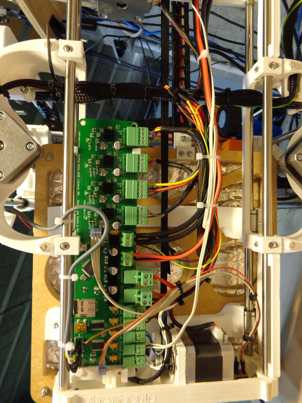

Le Kampaniard Posté(e) Mars 11, 2016 Partager Posté(e) Mars 11, 2016 Salut, Personne à pe ser faire passer tous les câbles via un chemin de câble type U ou une "chaîne" via cette tige ? Pour éviter que ça traîne dans les courroies ? Je dis ça mais j'ai jamais vu l'imprimante lol Envoyé de mon Huawei Mate 7 via Tapatalk. 1 Lien vers le commentaire Partager sur d’autres sites More sharing options...

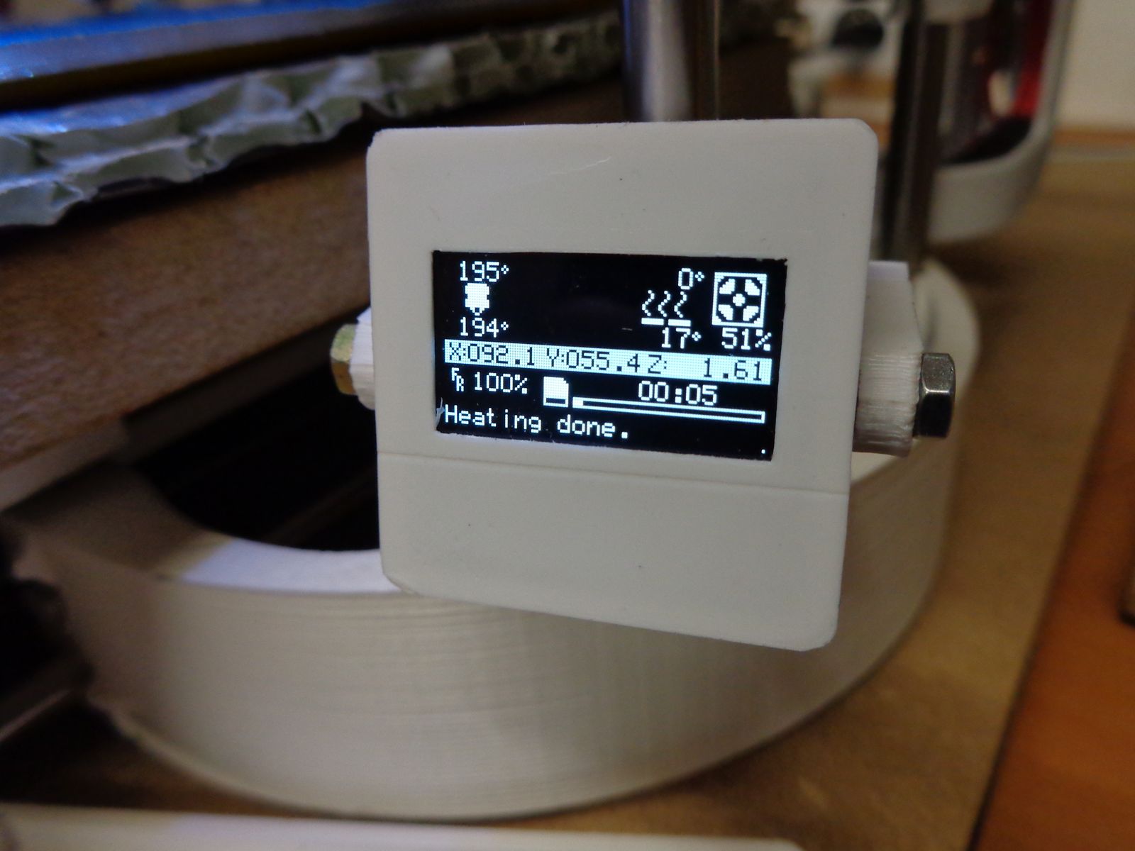

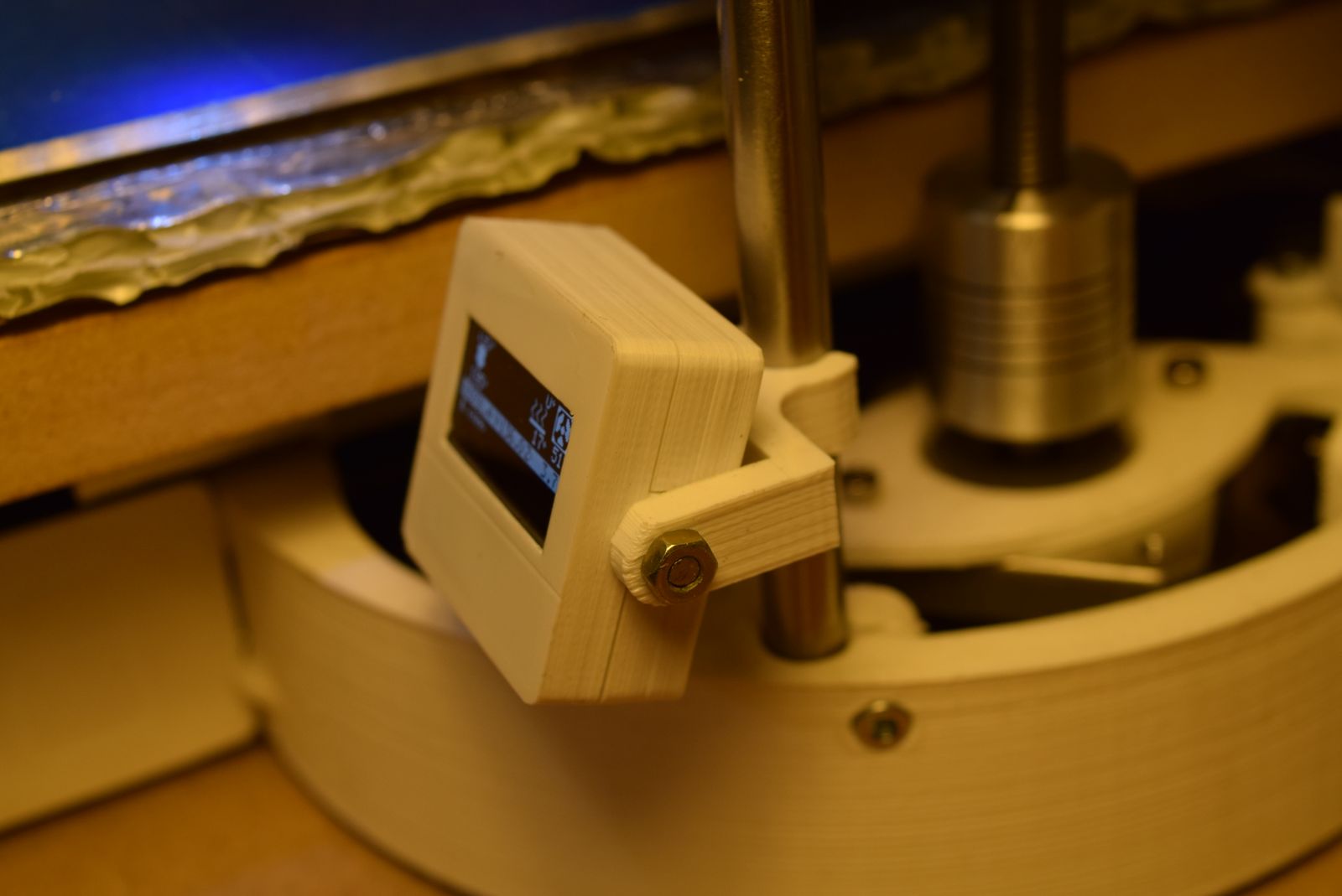

Dumnac Posté(e) Mars 14, 2016 Auteur Partager Posté(e) Mars 14, 2016 @ninjuki Sympa ! c'est marrant de voir ses pièces sur d'autres disco J'ai mis en ligne la petite boite pour l'afficheur OLED : http://www.thingiverse.com/thing:1414793 Pour la descente de la chaine à câble, j'ai finis le renfort mais j'ai un prob d'impression : https://www.lesimprimantes3d.fr/forum/topic/2576-problème-solide-non-fermé-après-impression/ Je partagerais quand le défaut sera résolu . C'est fonctionnelle mais ça manque de rigidité du fait du manque de matière. Concernant la DiscoBoiteEnBois c'est en standbye, je n'ai pas le temps en ce moment... @Le Kampaniard J'ai réfléchis à des bouts de chemin de câble imprimés pour organiser les fils mais ça part tellement dans tous les sens que c'est pas simple j'ai laissé tomber. Perso je fixe tout avec des rislan : Il en manque à certain endroit mais comme je fais des modif' régulièrement, j'en ai marre de tout couper . 3 Lien vers le commentaire Partager sur d’autres sites More sharing options...

Dumnac Posté(e) Mars 16, 2016 Auteur Partager Posté(e) Mars 16, 2016 @Le Kampaniard, @asphyth merci pour ton follow Ce qui m'embête en fait c'est que pour l'instant ça tourne avec une version "beta" du firmware (RC), même si je n'ai eu aucun problème pour l'instant, ça peut venir. L'idéal serait d'implanter le support de l'afficheur OLED dans le marlin de Dagoma et ça je sais pas faire . Je vais en discuter avec eux voir si c'est réalisable et je vous tient au courant. Je ferais un ptit tuto quand même pour ceux qui veulent quand même tenter . 3 Lien vers le commentaire Partager sur d’autres sites More sharing options...

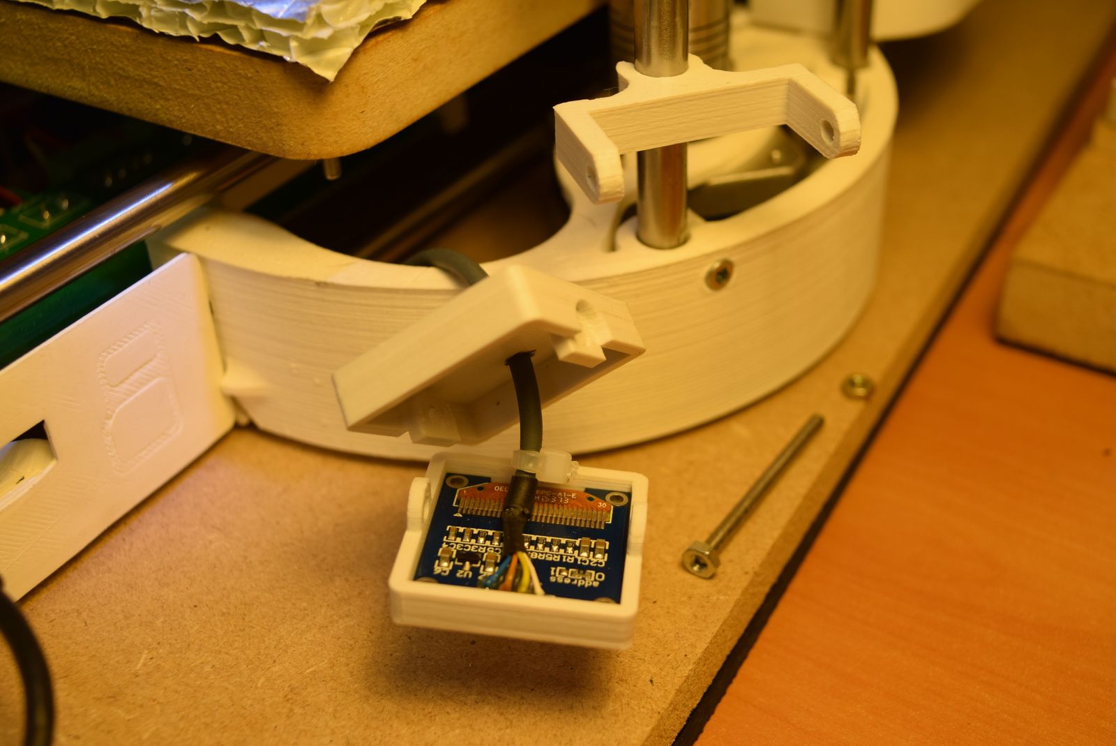

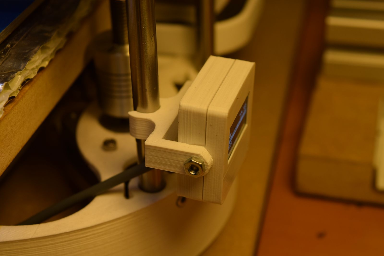

Dumnac Posté(e) Mars 21, 2016 Auteur Partager Posté(e) Mars 21, 2016 Pouet, MAJ V2 du boitier OLED : http://www.thingiverse.com/thing:1414793 J'ai modifié 2-3 trucs dans le firmware et j'en ai fait 2 versions selon le palpeur : Embout blanc Embout orange L’écriture du tuto est en cours... @+ 6 Lien vers le commentaire Partager sur d’autres sites More sharing options...

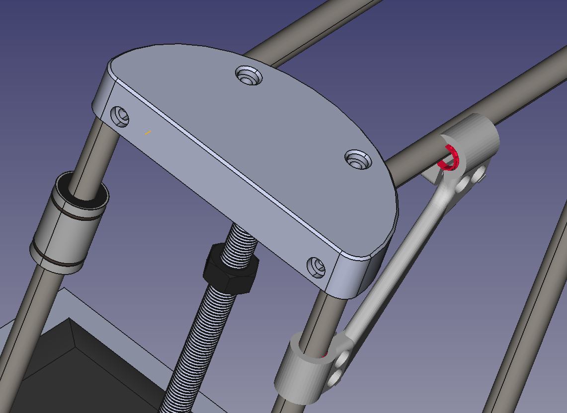

nemesis Posté(e) Avril 2, 2016 Partager Posté(e) Avril 2, 2016 Bonjour, j'ai recupere le STL du renfort, et je l'ai intégrer dans le STEP de Asphyt mais je me retrouve avec un décalage. normal? Je me posait aussi la question de la perte de volume en Z avec le renfort. Lien vers le commentaire Partager sur d’autres sites More sharing options...
Dumnac Posté(e) Avril 2, 2016 Auteur Partager Posté(e) Avril 2, 2016 (modifié) Salut @nemesis, Non pas normal . Je n'avais pas encore les fichiers STEP de la disco quand j'ai fait ces pièces donc ça ne tombe pas pile poil. En pratique ça fonctionne, la flexibilité du plastique compense l'écart. Mais ça mérite quand même une MAJ. Je m'en occupe. Pas de souci pour le Z, tu pourras toujours monter à 200. Par contre il ne faut mettre que 2 renforts à l'avant. : @+ Modifié (le) Avril 2, 2016 par Dumnac Lien vers le commentaire Partager sur d’autres sites More sharing options...
rmlc460 Posté(e) Avril 2, 2016 Partager Posté(e) Avril 2, 2016 (modifié) Je suis aussi sur le coup! Salut, DumDum, et à tous, Comme prévu, j'ai craqué sur le système du guide câble. Merci encore pour ton travail! Effectivement, ça matche pas de partout, le renfort du rail vertical en particulier) mais pas grave en ce qui me concerne! Je me permets, du haut de mon ignorance, de te faire part de certaines de mes réactions. D'abord, ce renfort serait plus élégant, et surtout plus efficace s'il se prenait sur la barre supérieure arrière au lieu de se piquer en bas. Ensuite, comme je suis têtu, je suis resté sur l'idée qu'on pouvait récupérer tous les câbles, y compris ceux du moteur et de la butée. Donc que je préférais partir vers la gauche. J'ai donc importé le STL du chemin de câble, et je l'ai fait tourner sous Sketchup. Ça a l'air d'avoir fonctionné: Du coup, j'ai fait pareil pour le support_chaine_roulement_x. Là ou je ne pourrai rien faire, c'est sur le renfort_goulotte_verticale: le marquage latéral se retrouve à l'envers, lui aussi, forcément... Bon, en même temps, en noir... Une fois tout ça imprimé, problème avec le haut de la goulotte verticale un peu faible en épaisseur, et qui a cassé au moment ou j'ai voulu insérer le maillon (côté mâle). Conclusion, ce serait plus costaud de finir cette goulotte par un emmanchement mâle. Bon, en attendant j'y ai collé un maillon, mais c'est de la bidouille! Ensuite, je me suis mis en tête de modifier le support du moteur de x pour y intégrer les maillons d'attache de la chaîne: il suffira ainsi de réimprimer cette pièce pour éviter la visserie (et au passage en profiter pour mettre des roulements longs LM8LUU à la place des deux d'origine, qui n'arrivent pas chez moi à être vraiment alignés). Évidemment, je me suis planté dans l'altitude entre le support moteur X et le support de la tête d'impression, mais je suis ne cours de modif. A propos de ce support, il faut compter plus de 8 heures d'impression en standard sous CuraBD! Et quelques mètres de PLA qui vont filer à la poubelle... Et du coup, au niveau modif concernant ce support de tête, je souhaite y intégrer une platine qui recevrait des connexions rapides (9 au total sur le support de tête, + 2 sur la partie verticale pour la butée de X) pour ne pas avoir à tout démonter lors d'un changement de buse, de ventilo ou même de palpeur. Il me faut 9 connecteurs, que j'attends pour dessiner réellement la pièce (je ne sais pas si j'arriverai à les clipper ou s'il faudra de la visserie). Et puis aussi, il me semble que le virage pris par la chaîne se fait aux dépends de la course du chariot X. Je pense donc partir perpendiculaire pour gagner quelques centimètres, mais je ne suis pas encore sur de mon coup. Voili voilou. Je suis en pleine réflexion! J'espère que tu ne m'en voudras pas de participer à ton travail, tout seul dans le fin fond de ma campagne, sachant que je ne recherche pas la gloire, et que tu en conserveras bien entendu la paternité! Modifié (le) Avril 2, 2016 par rmlc460 Lien vers le commentaire Partager sur d’autres sites More sharing options...

Dumnac Posté(e) Avril 4, 2016 Auteur Partager Posté(e) Avril 4, 2016 Hello, Mise en ligne de la V3 des renforts : http://www.thingiverse.com/thing:1300957 J'y es mis aussi les fichiers en STEP. Je ferais de même avec toutes mes autres pièces. @+ 1 Lien vers le commentaire Partager sur d’autres sites More sharing options...
