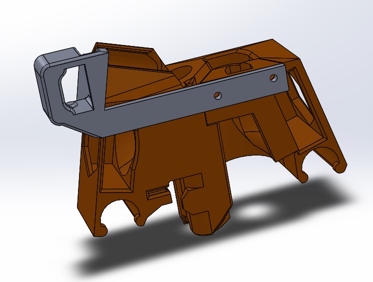

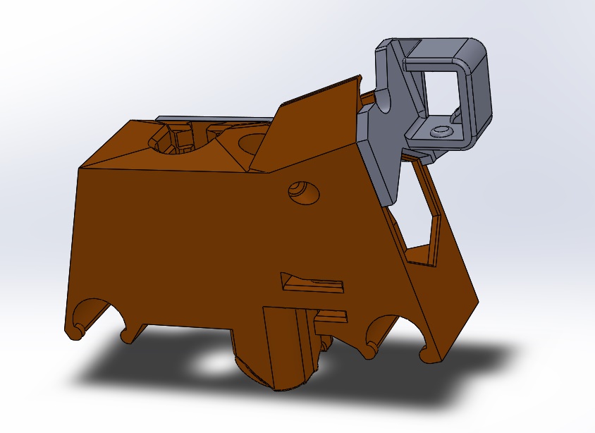

asphyth Posté(e) Septembre 25, 2016 Posté(e) Septembre 25, 2016 (modifié) hey @Dumnac ! tu compte faire une version upgradé des chaines pour le disco easy ? car je passe sur la disco easy et je vais essayer de conserver mes chaines en partant de ta base (si ca te derange pas biensur que je reprenne tes fichiers !!!) sauf si tu as prévu de le faire alors je patienterai ^^ De plus dans l'un ou l'autre des cas il serait intéréssant de le faire du coté moteur cette fois ci, si je peut me permettre =) Modifié (le) Septembre 25, 2016 par asphyth
asphyth Posté(e) Septembre 28, 2016 Posté(e) Septembre 28, 2016 @Dumnac n'ayant pas de réponse de ta part j'ai commencé l'adaptation a la nouvelle tête : si tu n'apprécie pas que je réutilise tes fichiers signale le moi je n'ai aucun soucis avec ca, et je ne voudrais pas t’offenser mais ton travail est bon et m'as inspiré
Dumnac Posté(e) Septembre 29, 2016 Auteur Posté(e) Septembre 29, 2016 (modifié) Hello ! Je refais surface Je me suis un peu éloigné de ma disco et du forum quelques temps, ma petite va naître bientôt donc pas mal de chose à préparer ^^ . Est ce que le marlin généré par le configurateur de Dagoma arrange les chose au niveau des bugs de l'afficheur ? je ne sais pas sur quelle version il se base. @asphyth Aucun souci ! beau boulot . Bien sur je t'invite à partager tous ça par la suite Je vais remonter le topic et répondre aux questions en MP, même si il y en a qui date . @+ edit : Je viens de voir en fin de ce topic qu'il y a des pistes au niveau du bus i2c qui charge trop la melzi. Merci @LeLutin de te pencher sur ces bugs ! Modifié (le) Septembre 29, 2016 par Dumnac
