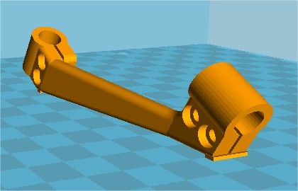

Dumnac Posté(e) Janvier 29, 2016 Auteur Posté(e) Janvier 29, 2016 (modifié) il y a 32 minutes, lefresh a dit : Franchement chapeau pour le taff sur la chaine. Je pensais à un truc du style mais beaucoup moins classe. Je l'imprime dés que j'ai de la bande passante et je posterais le résultat. Oups je viens de voir que j'ai uploadé la mauvaise version. J'ai mis la pièce à jour. Pour l'impression il faut mettre la pièce sur la tranche: il y a 30 minutes, Huggy a dit : Tu lui as fait un don ? Ouais c'était pas donné ... nan c'est juste un accord sur la limite de diffusion. Modifié (le) Janvier 29, 2016 par Dumnac
lefresh Posté(e) Janvier 29, 2016 Posté(e) Janvier 29, 2016 Sur Thingiverse tu as mis que les supports de la chaîne étaient encore en beta. Tu comptes sortir encore des motifs? Question subsidiaire: Tu as imprimé combien de maillons à la chaîne?
Dumnac Posté(e) Janvier 29, 2016 Auteur Posté(e) Janvier 29, 2016 (modifié) Je les es mises en Bêta car elles sont encore un peu brut, c'est fonctionnel mais un peu moche l'idéal serait de les intégrer aux pièces Dagoma existantes. Je ferais peut être ça un jour mais pour l'instant je galère un peu avec les fichiers STL et voir aussi avec les histoires de licenses toussa... Sinon je pense quand même ajouter une pièce pour maintenir la goulotte vertical (qui sera possible à ajouter sans démontage), elle n'est tenu que par une vis. Ca fléchi un peu dans les hauteurs mais rien de méchant. Pour les maillons, il en faut 13 pour la chaîne verticale et 18 pour la chaîne horizontale + les 4 extrémités d'origine. Modifié (le) Janvier 29, 2016 par Dumnac

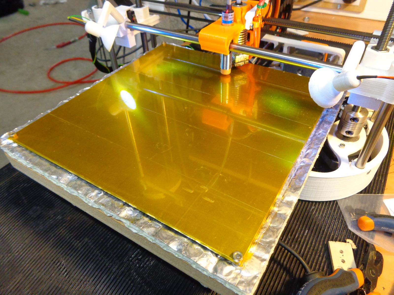

Dumnac Posté(e) Février 1, 2016 Auteur Posté(e) Février 1, 2016 Merci , non c'est fait pour , j'ai fais en sorte de ne pas gêner le Z pour qu'il puisse atteindre sa limite haute. Une fonction de plus pour mon imprimante, pose d'une plancha : Topic dédié sur le sujet ici : https://www.lesimprimantes3d.fr/forum/topic/1238-première-impression-avec-un-lit-chauffant-mk3/ 2
Freedam Posté(e) Février 2, 2016 Posté(e) Février 2, 2016 Fait péter les merguez! Ca peut supporter quel température l'isolant que tu as mis sous ton plateau chauffant?
Dumnac Posté(e) Février 2, 2016 Auteur Posté(e) Février 2, 2016 chui sur que ça cuirait, et en plus un graissage des guides et des vis gratuit Je n'ai pas les caractéristiques de l'isolant, c'est de la récup. Déjà j'ai réussi à lui mettre le feu avec un briquet donc il est inflammable. Je continu à faire des essais voir si il n'y a aucun risque : mon plateau est en chauffe à 100°c pour toute la soirée avec un autre bout posé dessus. Je vais voir comment ça se comporte. Je posterais les résultats ici : https://www.lesimprimantes3d.fr/forum/topic/1238-première-impression-avec-un-lit-chauffant-mk3/?page=18 1
Dumnac Posté(e) Février 2, 2016 Auteur Posté(e) Février 2, 2016 Après une recherche c'est de l'isolant à bulle, c'est un peu multifonction. J'ai trouvé ça qui s'en rapproche le plus : http://www.iso-discount.com/tetra-bulles-m1.html
rmlc460 Posté(e) Février 3, 2016 Posté(e) Février 3, 2016 Si je peux me permettre, l'isolant à bulle... comment dire... C'est un produit qui a été développé pour l'espace. Sa principale caractéristique (améliorée bien entendu par le nombre de couches) est de renvoyer les rayons bloqués par la couche réfléchissante superficielle. Du coup, jamais ce produit, malgré un fort lobbying de la part des fabricants, n'a eu d'agrément du CSTB, qui est le seul organisme officiel qui certifie les produits du bâtiment. Donc ceux qui permettent de bénéficier des aides et des certifications pour l'isolation des habitations. Donc, du côté de l'isolation, c'est rien que du flan! Il existe une littérature scientifique très développée à ce sujet. Mais ça ne fait rien, ça fait l'affaire de tout le monde, de croire qu'on peut avoir la même protection avec 1cm de produit miracle qu'avec 20cm de laine de roche traditionnelle! Manque de pot, toutes les études démontrent pourtant le contraire. Faut être sérieux, quand on veut un isolant thermique: faut aller voir des professionnels. Par exemple, se tourner vers ceux qui diffusent des produits destinés aux four réfractaires. J'ai du poser chez moi un poêle à bois trop près d'un mur en placo. J'ai donc trouvé chez CERADEL (rubrique décors/réfractaires/briques-fibres-ciments) des plaques d'isolant assez incroyables: du FibreBoard 607 HT-C en 10mm d'épaisseur, dans un matériau très friable (mais néanmoins vendu sous forme de plaques), qui se découpe à la scie à main sans problème, et qui permet d'avoir une flamme à 1000° d'un côté, et de le toucher à main nue de l'autre! J'ai essayé avec un chalumeau, c'est vrai... Très impressionnant, et efficace! Ce même produit existe sous forme de papier de très faible épaisseur (du SW607 en 1, 2, 3mm). Je pense que ceux d'entre vous qui sont intéressés pourraient leur téléphoner pour trouver une information plus technique. Je suis certain que cette boite a un produit dans ces épaisseurs, qui peuvent bloquer la chaleur jusqu'à des températures largement supérieures à celle d'un pllateau chauffant. 1
bdevis Posté(e) Février 3, 2016 Posté(e) Février 3, 2016 Bien mais bon 1000° on demande pas ca non plus
rmlc460 Posté(e) Février 3, 2016 Posté(e) Février 3, 2016 Oui, vaut mieux!! Ça a donné quoi, ton test, @Dumnac?
Dumnac Posté(e) Février 3, 2016 Auteur Posté(e) Février 3, 2016 @rmlc460 Je suis d'accord avec toi, d'ailleurs ce type d'isolant est vendu comme étant un complément d'une autre isolation. J'ai posté mes résultats ici :
rmlc460 Posté(e) Février 3, 2016 Posté(e) Février 3, 2016 Passionnant. Bon, j'ai pas saisi toutes les finasseries, j'en suis toujours à attendre ma buse, qui m'est annoncée pour demain. Je vais enfin pouvoir me lancer à mon tour dans la fabrication de toiles d'araignées... Mais tout de même, en repensant au produit que j'indique plus haut, je me dis que s'il n'y a pas de déperdition de chaleur par le bas, ça pourrait peut-être améliorer le temps de chauffe, va savoir...
