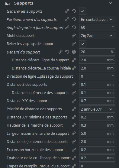

Sizateck Posté(e) Décembre 4, 2018 Partager Posté(e) Décembre 4, 2018 Salut a tous, je débute, soyez indulgent Je rencontre quelques soucis avec ma CR-10s, les voicis: Sur ma pièce, je fais des supports, ils sont super difficile a enlever bien souvent, une galère même sans rien casser de la pièce originale. 2eme problème, à l'impression, les 2 trous de fixation crées ne sont pas présent. 3eme soucis, qui n'en est peut être pas un, je trouve la qualité de la dernière couche pas top, je me trompe? J'utilise Cura 3.6 et Fusion 360. Merci d'avance. Lien vers le commentaire Partager sur d’autres sites More sharing options...

Shinichi Posté(e) Décembre 5, 2018 Partager Posté(e) Décembre 5, 2018 Pour les supports, tu n'as touché à aucun paramètre sous CURA? Tu peux régler pas mal de truc qui te permettraient de les détacher plus facilement Lien vers le commentaire Partager sur d’autres sites More sharing options...

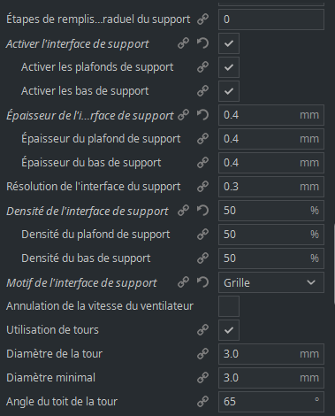

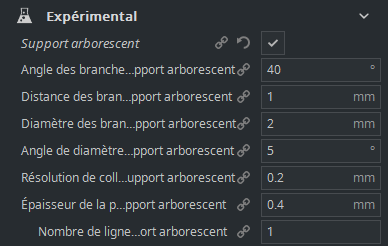

fran6p Posté(e) Décembre 5, 2018 Partager Posté(e) Décembre 5, 2018 La photo de ta pièce est la manière dont j'imprimerai celle-ci car il n'y aurait que peu de supports à obtenir. Visiblement, ta buse n'est pas encore suffisamment basse: ta première couche n'est pas assez écrasée , on voit encore trop le motif d'impression utilisé (lignes). Depuis au moins la version 3.4 de Cura, il y a deux types de supports utilisables : le classique et l' "expérimental"; on utilise soit l'un soit l'autre mais pas les deux en même temps. Pour modifier ces paramètres, tu vas devoir passer en mode "Personnalisé". Voici mes paramètres qui fonctionnent relativement bien sur ma machine avec mes réglages et mon filament (chaque imprimante, chaque filament, chaque lieu d'impression est différent et ce qui fonctionne pour moi, ne fonctionnera pas forcément chez toi ). Lien vers le commentaire Partager sur d’autres sites More sharing options...

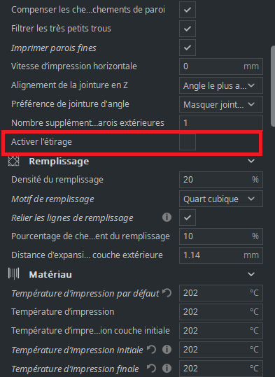

Ayahuasco Posté(e) Décembre 5, 2018 Partager Posté(e) Décembre 5, 2018 pour la derniere couche, active l'etirage sous cura.. ta surface sera nickel Lien vers le commentaire Partager sur d’autres sites More sharing options...

Sizateck Posté(e) Décembre 5, 2018 Auteur Partager Posté(e) Décembre 5, 2018 (modifié) C'est a quel endroit l'etirage sous Cura 3.6 ? Je vais essayer le plateau en verre directement, je ne l'ai jamais fait, on va voir. Modifié (le) Décembre 5, 2018 par Sizateck Lien vers le commentaire Partager sur d’autres sites More sharing options...
Hervé-34 Posté(e) Décembre 5, 2018 Partager Posté(e) Décembre 5, 2018 Bonjour à tous ! Avez vous remarqué que " l'étirage " augmentait de beaucoup !!!! la durée de l'impression ? chez moi pour une impression qui prend 1/4 du plateau, la durée donnée par cura et qui est souvent optimiste ! augmente d'une heure !! Hervé Lien vers le commentaire Partager sur d’autres sites More sharing options...
fran6p Posté(e) Décembre 6, 2018 Partager Posté(e) Décembre 6, 2018 Il y a 19 heures, Sizateck a dit : C'est a quel endroit l'etirage sous Cura 3.6 ? C'est là : Lien vers le commentaire Partager sur d’autres sites More sharing options...
