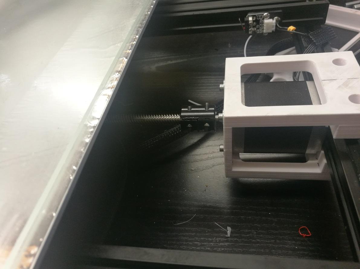

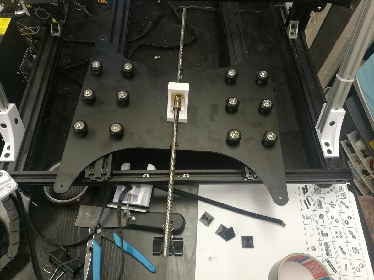

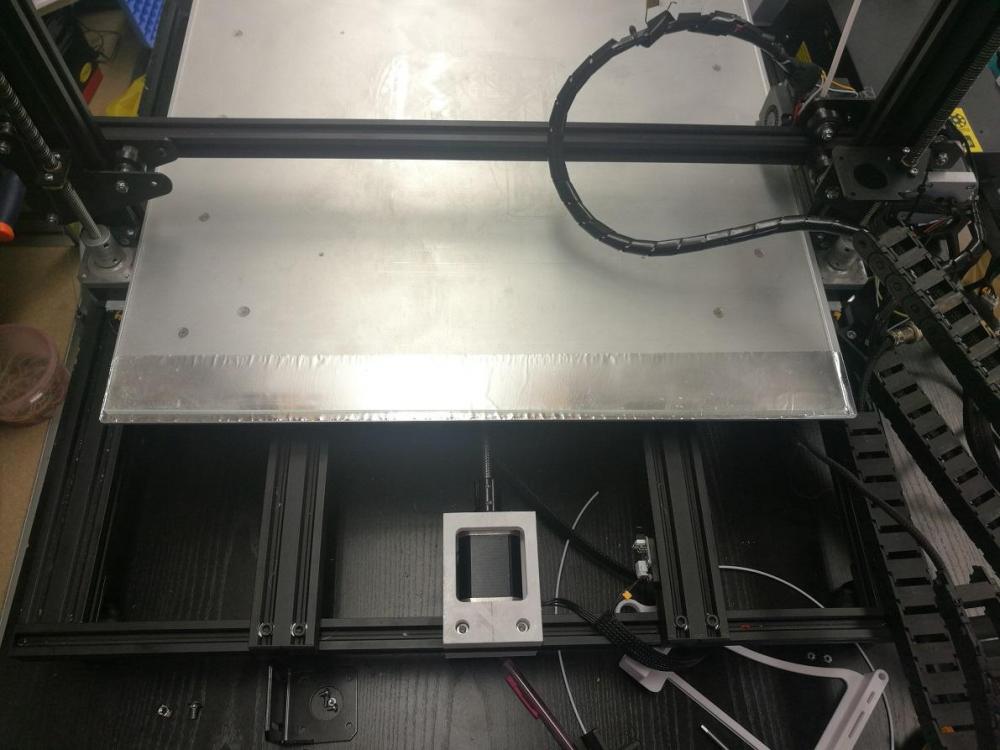

miserovitch Posté(e) Décembre 19, 2018 Posté(e) Décembre 19, 2018 Salut, Je me suis plusieurs fois posé la même question. Précédemment sur ma CR10 S5 j'avais des problémes de ghosting, j'avais beau changé l'accélération et le jerk via le Gcode rien n'y faisait. J'ai donc fait ce petit essai : 4 trous taraudés dans la plaque support Un support en PLA pour l'anti backlash nut Un support PLA pour le moteur Jonction moteur tige trapézoïdale avec accouplement souple et dur Réglage des pas/mm et accélération dans le firmware Résultat : C'est encore pire!!! Avec l'accouplement souple ca manque clairement de rigidité, ca agit comme un ressort (surtout vu le poid du lit chauffant sur la S5). Avec l'accouplement rigide ca tourne mal quand trop proche du moteur, ca compense mal le désalignement. Avec un montage pile poil ca devrait marcher mais ca n'en vaut pas l'investissement. Je suis repassé à la courroie, j'ai changé l'accélération et le jerk dans le firmware et là au miracle ça imprime du feu de dieu. Smoothieware est pourtant censé accepter les changements via la Gcode du fichier à imprimer (ma S5 fonctionne avec une MKS Sbase 1.3). Donc voila, je suis content d'avoir essayé au moins maintenant je suis fixé (et par la même occasion j'ai réglé mon problème). Voici quelques photos pour montrer à quoi ça ressemble. 1
Jean-Claude Garnier Posté(e) Décembre 19, 2018 Posté(e) Décembre 19, 2018 C'est super d'avoir essayé. Comme ça y'en a au moins un qui a vérifié ce qu'on est plusieurs à penser : que ça marche pô ! Ton expérience va faire en quelque sorte " jurisprudence" Merci !
