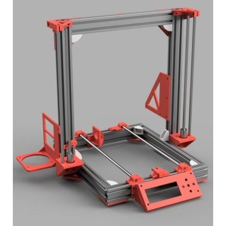

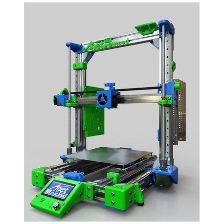

artemis Posté(e) Décembre 12, 2018 Posté(e) Décembre 12, 2018 (modifié) bonjour je vient de trouvé ces model de châssis alu anet a8 donc je voudrais vos avis d'expert quand pensez vous plutôt l'image 1 ou 2 1 2 voici les liens du site: http://www.systeal.com/fr/kits-imprimantes-3d/1228-kit-n1-anet-am8.html http://www.systeal.com/fr/kits-imprimantes-3d/1229-kit-n2-anet-am8-mgn12-blv.html Modifié (le) Décembre 12, 2018 par artemis
artemis Posté(e) Décembre 12, 2018 Auteur Posté(e) Décembre 12, 2018 dessoler je n'avais fini le post
Andréa Posté(e) Décembre 12, 2018 Posté(e) Décembre 12, 2018 Pour le numéro 2 prévoit un budget de mini 300/350€, le premier revient moins cher car il reprend un peut plus de pièces de l'anet. Il existe d'autre alternative, soit acheté un autre modèles d'imprimantes (cr10/tornado/U20) qui on déjà un châssis alu ainsi qu'une grosse capacité d’impression. Tu peux aussi trouvé des châssis "style anet" (car Anet a copié sur d'autre fabriquant) en acier ou alu pour environ 90/100€.
artemis Posté(e) Décembre 12, 2018 Auteur Posté(e) Décembre 12, 2018 (modifié) @Andréa l'ai déjà l'imprimante anet a8 mais comme je ne l'ais pas encore reçu je voulais prendre le devant pour la custum/renforcé pour le châssis 1 a l'achat me reviendrais a environ 30€ Modifié (le) Décembre 12, 2018 par artemis

mikebzh44 Posté(e) Décembre 12, 2018 Posté(e) Décembre 12, 2018 +1 pour la version 1, c'est ce que j'ai fait en imprimant toutes les pièces en PETG et en achetant un kit chez Systéal. L'avantage de cette solution, c'est que tu recycles un max de pièces de l'A8, contrairement au châssis N°2 qui est en fait un châssis N°1 sur lequel tu remplaces les axes lisses de guidage par des rails MGN12 qui coûtent assez cher (et les copies chinoises ne sont pas forcément meilleures que les axes lisses). Mais comme dit plus haut, Il faut en premier mettre au moins un MOSFET pour le hotbed. Ensuite, des améliorations pour rigidifier la structure, tu peux aussi dire commander des courroies GT2 6mm renforcées en fibres de verre, celles fournies par Anet sont nulles (trop rigide, sensible à une trop forte tension, déformable, ...).

Maeke Posté(e) Décembre 12, 2018 Posté(e) Décembre 12, 2018 (modifié) Il y a 9 heures, Andréa a dit : Tu peux aussi trouvé des châssis "style anet" (car Anet a copié sur d'autre fabriquant) en acier ou alu pour environ 90/100€. On évitera, ces châssis "style anet" n'ont pas tous la bonne taille. Par exemple la p3steel conseillée à tort pour l'anet A8: elle est trop petite. @artemis Tu trouveras un max d'infos dans ce sujet, au passage on y voit la différence de taille p3 steel / anet a8 (page 2). PS: ton choix numéro 2 n'est rien de plus qu'une variante du choix numéro 1. Modifié (le) Décembre 12, 2018 par Maeke
