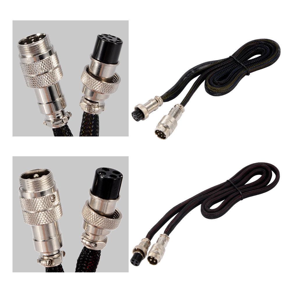

fran6p Posté(e) Décembre 30, 2018 Posté(e) Décembre 30, 2018 il y a une heure, Guillaume3D a dit : les câbles pour les moteurs/switch et tout le tralala c'est possible de les implanter sur une autre machine, Salut @Guillaume3D Oui et non. Le kit que tu cites en référence au début du post concerne des rallonges donc, d'une côté des prises mâles et de l'autre des prises femelles. C'est donc prévu pour allonger / augmenter la longueur totale du câblage . Généralement on utilise des câbles femelle / femelle pour aller de la carte mère aux éléments à connecter (sur la CM les prises sont des mâles, sur les moteurs idem, les endstops... itou).
Guillaume3D Posté(e) Décembre 30, 2018 Auteur Posté(e) Décembre 30, 2018 (modifié) il y a 12 minutes, fran6p a dit : Généralement on utilise des câbles femelle / femelle pour aller de la carte mère aux éléments à connecter (sur la CM les prises sont des mâles, sur les moteurs idem, les endstops... itou). Je croyais comprendre, j'ai un gros blanc dans ma tête Pour les câbles (pas les rallonges), c'est ça: https://www.amazon.fr/Imprimante-dextension-Accessoires-Compatible-dalimentation/dp/B077P4W9LL?source=ps-sl-shoppingads-lpcontext&psc=1 ? En faite j'ai compris, sur la CR10, c'est directement les câble qui vont au boitier (logique), mais comme sur ma machine j'ai déjà des câbles moteurs etc., j'aurais juste à les déconnecter de la carte, et à mettre entre les deux ça: https://www.ebay.fr/i/312335506027?chn=ps&dispItem=1 ! Juste, pour mettre un GX16 femelle pour le bed, faut souder sur des pins ? Je trouve pas de photo pour installer des GX16 femelles ... Modifié (le) Décembre 30, 2018 par Guillaume3D
fran6p Posté(e) Décembre 30, 2018 Posté(e) Décembre 30, 2018 Les deux liens (ebay et amazon) sont la même chose. Avec ce kit, tu pourrais effectivement déconnecter tes câbles moteurs de la carte, brancher la prise femelle de la rallonge à la place sur la carte puis au bout de la rallonge connecter tes anciens câbles moteurs (prise femelle) sur la prise mâle de celle-ci. La seule condition pour que ça fonctionne bien est que les prises de ta carte soient du même format que celles de la rallonge (des JX ou Dupont ou ... n'étant pas spécialiste du format des prises, d'autres participants comme @Jean-Claude Garnier ou @Janpolanton ou encore @rmlc460 et d'autres pourraient apporter leurs lumières. 1

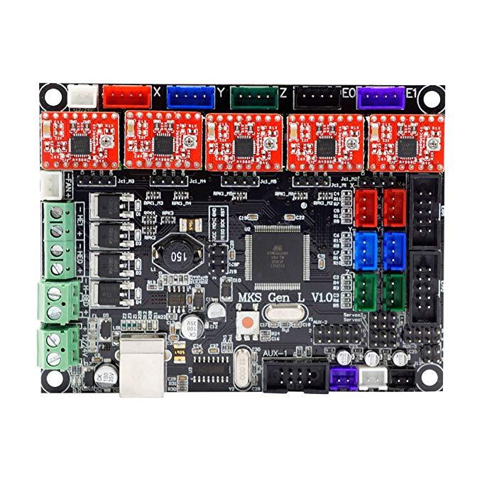

Guillaume3D Posté(e) Décembre 30, 2018 Auteur Posté(e) Décembre 30, 2018 il y a 41 minutes, fran6p a dit : La seule condition pour que ça fonctionne bien est que les prises de ta carte soient du même format que celles de la rallonge (des JX ou Dupont ou ... ) Ça m'avait l'air bon sur les photo... Voici la carte:

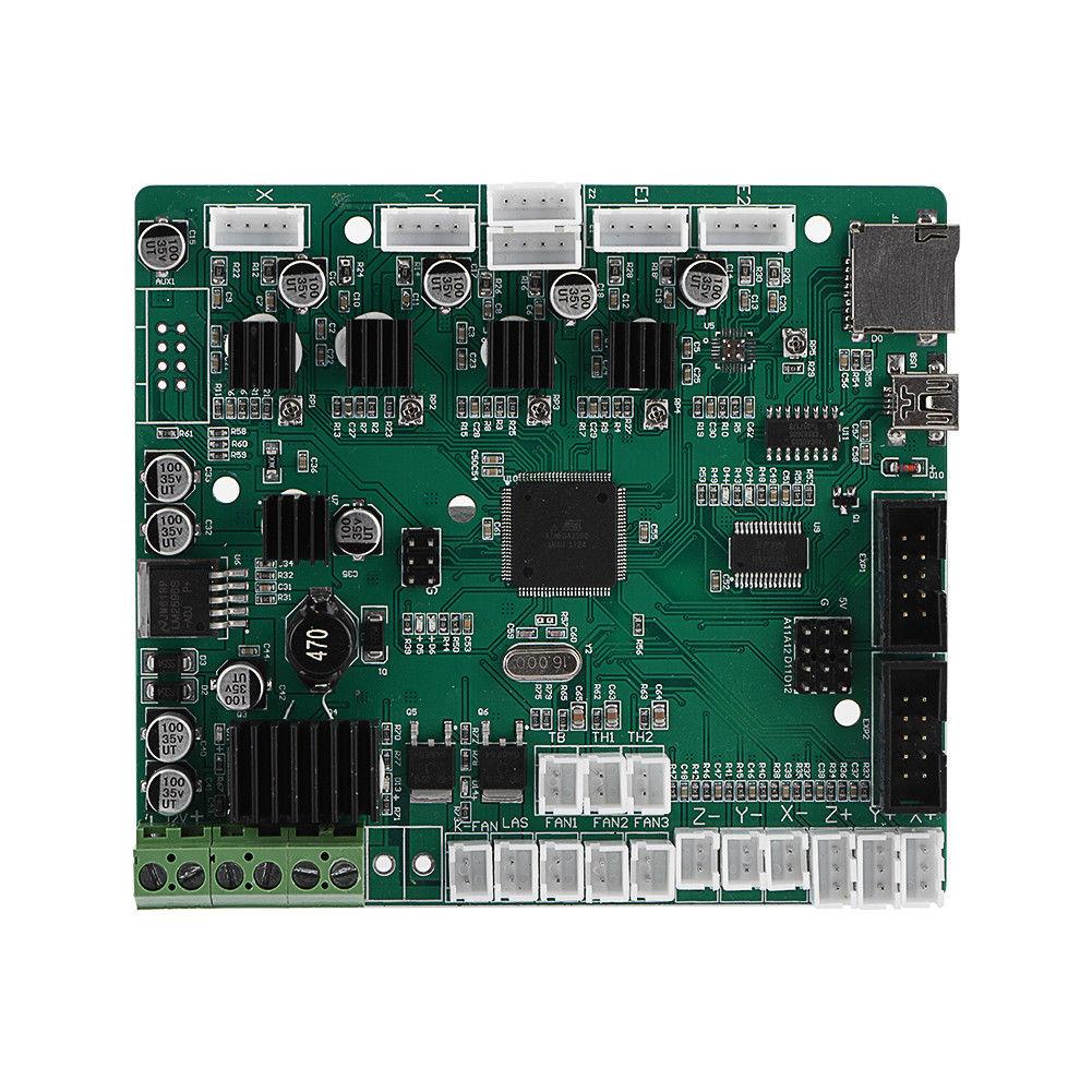

fran6p Posté(e) Décembre 30, 2018 Posté(e) Décembre 30, 2018 Cela me semble être correct. Une carte pour CR10 :
Guillaume3D Posté(e) Décembre 30, 2018 Auteur Posté(e) Décembre 30, 2018 il y a 8 minutes, fran6p a dit : Cela me semble être correct. Une carte pour CR10 : Les endstops, c'est des 2 ou 3 pin ?

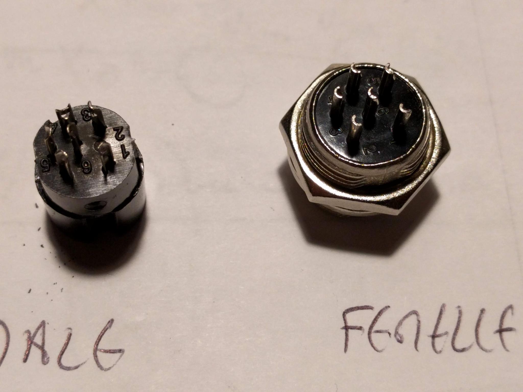

fran6p Posté(e) Décembre 30, 2018 Posté(e) Décembre 30, 2018 Femelle ou mâle, les GX16 souder il faudra. Demande à @rmlc460 qui a déjà soudé des GX16 5 broches pour son lit chauffant en 220V (2 pour la sonde et 3 pour le lit et la mise à la terre pour assurer la sécurité). C'est pas vraiment pratique à souder mais ton jeune âge normalement t'assure une bonne vue (bien meilleure que la mienne en tous cas ).
rmlc460 Posté(e) Décembre 30, 2018 Posté(e) Décembre 30, 2018 Ouais, ben franchement, si je n'ai qu'un conseil à donner, c'est: oublie ! Et c'est pas une question de vue ! Le vrai problème réside dans la taille de cequi doit être dénudé, puis isolé. Faut pas oublier qu'une GX16 est entièrement métallique... Alors, à la limite, les sockets, ça passe, mais les prises, c'est pas possible, surtout les femelles. Et bon courage pour tenir le gros isolant. Je n'imagine pas que ce soit fait à la main, ce genre de raccordement... 1

Guillaume3D Posté(e) Janvier 1, 2019 Auteur Posté(e) Janvier 1, 2019 Le 31/12/2018 at 14:12, gisclace a dit : En fait tu cherches à faire quoi ? Je cherche à faire une boite de contrôle style CR10 où je peux mettre ma MKS Gen L. Pour les STL, c'est bon j'ai modifié ça pour pouvoir mettre un Mosfet et des TL-Smoother mais là où je bloque un peux, c'est le câblage avec des GX16.

fran6p Posté(e) Janvier 1, 2019 Posté(e) Janvier 1, 2019 Non, les pattes les plus difficiles à souder c'est sur la prise mâle: les pins sont plus fins et pas "creux" comme pour les femelles (pour souder des connecteurs creux cette vidéo pourra peut être avoir son utilité même si ça date et le ton professoral du présentateur est rafraichissant ). J'ai sorti de ma boîte à composants (qui pourront un jour éventuellement servir ) cet ensemble de GX16-6broches: Dans tous les cas, il faudra que tu utilises de la gaine thermorétractable pour bien isoler toutes les cosses. Et pour bien maintenir ensuite le tout un petit coup de pistolet à colle pour finaliser . Donc c'est réalisable mais c'est quand même pénible (c'est pourquoi je disais que tu allais galérer) et une troisième main sera sans doute nécessaire.
rmlc460 Posté(e) Janvier 1, 2019 Posté(e) Janvier 1, 2019 Et encore ! A droite, tu montres une "socket". C'est ce qui est le plus simple. Ce qui est carrément impossible à gérer, ce sont les longueurs à dénuder dans le cas des prises, surtout mâles, d'autant qu'il faut coincer l'isolant du câble. Garanti absolument infaisable, c'est une question de l'ordre du millimètre !

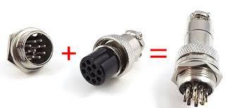

gisclace Posté(e) Janvier 1, 2019 Posté(e) Janvier 1, 2019 (modifié) Et bien si tu as déjà la boite, tu n'as plus qu'a acheter des connecteurs, tu câble chaque côté et c'est réglé. edit : par exemple : https://www.amazon.fr/GX16-9-Connecteur-Argenté-Paire-Male-Femelle/dp/B079GZ8S66/ref=sr_1_13?ie=UTF8&qid=1546365519&sr=8-13&keywords=gx16 (en prenant ce qu'il te convient en pins) Modifié (le) Janvier 1, 2019 par gisclace 1
Guillaume3D Posté(e) Janvier 2, 2019 Auteur Posté(e) Janvier 2, 2019 Je vais en prendre des 9 pins, ça n'a pas l'air super-dur, mais plutôt super chiant ! Mais bon, vais essayer quand même Ça vas, j'ai tout le matériel nécessaire (fer à souder, 3ème main, gaine thermo etc.) Je vous tient au courant
