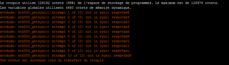

Pat 13 Posté(e) Décembre 30, 2018 Posté(e) Décembre 30, 2018 (modifié) Bonjour a tous Je viens de finir la structure alu de mon imprimante home made j'ai acheté sur aliexpress une carte Anet 8 et avant de la monter en fixe je l alimente en 12v avec une alim de labo j'ai juste monté l'écran LCD . Mais quand je l'allume j'ai des bips bizarres et une led rouge qui est près des connecteurs Fan et sous un radiateur qui clignote rapidement pendant quelque seconde et ensuite ça clignote plus mais j'ai un bip en continu comme un métronome. L'écran est allumé mais rien d'écrit dessus . avez vous une idée du problème merci A+ https://fr.aliexpress.com/item/Mayitr-1-pc-12-V-Nouveau-Hautement-Int-gr-Carte-M-re-V1-0-DIY-Carte/32887568038.html?spm=a2g0s.9042311.0.0.2bee6c37Pzo133 https://fr.aliexpress.com/item/Anet-12864-LCD-Smart-Display-Screen-Controller-Module-with-Cable-for-RAMPS-1-4-Mega-Pololu/32804177952.html?spm=a2g0s.9042311.0.0.49c16c37dA2usg Modifié (le) Décembre 30, 2018 par Pat 13
Maeke Posté(e) Décembre 31, 2018 Posté(e) Décembre 31, 2018 Si c'est un écran de type A6 et que la carte a un firmware de A8, c'est totalement normal, la carte ne sait pas gérer l'écran, et ça se signale par un bip continu.

Pat 13 Posté(e) Décembre 31, 2018 Auteur Posté(e) Décembre 31, 2018 Bonjour Maekee Sur un autre poste tu m'avais dit que les carte anet sont les même (A6 /A8) j'ai une Anet A6 ,j'ai branché cette carte sur ma con figue Marlin mais il ne la reconnait pas Je suis super novice sur Marlin que dois je faire stp A+
Pat 13 Posté(e) Décembre 31, 2018 Auteur Posté(e) Décembre 31, 2018 il y a 14 minutes, Maeke a dit : Si c'est un écran de type A6 et que la carte a un firmware de A8, c'est totalement normal, la carte ne sait pas gérer l'écran, et ça se signale par un bip continu. si je comprend bien dans cette carte est déjà installé le firmware Anet 8 ,?? comment je peux le passer en Anet 6 ? A+
Maeke Posté(e) Décembre 31, 2018 Posté(e) Décembre 31, 2018 Ne le passes pas en firmware A6, tu vas devoir te créer ton propre Marlin pour cette imprimante, et c'est à ce moment là que tu régleras le problème de l'écran.
Pat 13 Posté(e) Décembre 31, 2018 Auteur Posté(e) Décembre 31, 2018 (modifié) Ok mais je dois faire quoi vu que j'ai un écran Anet 6 (qui marche sur mon Anet a6 ) comme je l'ai je suis novice Marlin, c'était mon fils qui m'avez tout installé.(il n'est pas la en ce moment) par contre il avez créer un autre marlin ou il avez fait des modifs j'ai donc l'ancien ou j'ai vu "exemple de config" Anet A8 ---- config .h et config .adv.h si je met ces 2 fichiers a la place de config.h et config.adv.h ca peut le faire comme ça je ne touche pas a marlin Anet6 Modifié (le) Décembre 31, 2018 par Pat 13
Pat 13 Posté(e) Décembre 31, 2018 Auteur Posté(e) Décembre 31, 2018 j'ai mis mon masque +tuba et palmes mais je rame et je coule (lol) tant que je n'arrive pas a régler le problème de carte non reconnu dans Marlin je ne vais pas aller loin dans marlin "outil " j'ai bien type de carte Anet 1.0 port com 4 MAIS carte inconnu Help A+
Maeke Posté(e) Décembre 31, 2018 Posté(e) Décembre 31, 2018 (modifié) Lis ça et vérifies que tu n'as rien oublié. Marlin119 sur anet.7z Modifié (le) Décembre 31, 2018 par Maeke
Pat 13 Posté(e) Décembre 31, 2018 Auteur Posté(e) Décembre 31, 2018 Ok c'est fait Après lecture tout semble correcte je sais plus quoi faire A+

Maeke Posté(e) Décembre 31, 2018 Posté(e) Décembre 31, 2018 Vérifies ton installation de arduino ide déjà, il y a des fichiers supplémentaires à installer. Ensuite assures toi d'avoir bien configuré le port ch340 dans le gestionnaire de périphérique de windows si tu es sur pc.
Pat 13 Posté(e) Janvier 1, 2019 Auteur Posté(e) Janvier 1, 2019 (modifié) tour d'abord une bonne et heureuse année 2019 que tout vos rêves ce réalise (pour moi c'est pas gagné lol) et surtout la Santé. je me suis levé ce matin en espérant être moins bête que 2018 . si quelqu'un pouvez m'expliquer avec des mots simples pourquoi je n'arrive pas a connecter cette nouvelle carte alors que j ai aucun problème avec celle de mon anet a6. en sachant que j'ai fait une copie de marlin 1.1.8 et que j'ai rajouté les 2 config A8 A+ Modifié (le) Janvier 1, 2019 par Pat 13
medmed Posté(e) Janvier 1, 2019 Posté(e) Janvier 1, 2019 C'est typiquement un problème de connexion. Arduino ne trouve pas ton imprimante. Assure toi d'avoir les bons drivers, choisi le bon port et fermé tous les programmes pouvant avoir accès a ce port.
Pat 13 Posté(e) Janvier 1, 2019 Auteur Posté(e) Janvier 1, 2019 il y a 2 minutes, medmed a dit : C'est typiquement un problème de connexion. Arduino ne trouve pas ton imprimante. Assure toi d'avoir les bons drivers, choisi le bon port et fermé tous les programmes pouvant avoir accès a ce port. Salut 1; quel drivers 2;tu parles du port USB reliant la carte a l Ordi A+
Pat 13 Posté(e) Janvier 1, 2019 Auteur Posté(e) Janvier 1, 2019 j'ai pris un autre ordi et tout installé Arduino/Marlin/anet-bord-masteur et usb serial ch 340 qui est en( com4) je téléverse et j'ai toujours le mème message d’erreur

Maeke Posté(e) Janvier 2, 2019 Posté(e) Janvier 2, 2019 A tout zazard, t'as débranché l'autre imprimante avant? Et aut' chose, le driver à installer c'est le driver ch340 et assures toi d'avoir choisi le bon taux de transfert. Dernier point, essais un autre câble usb.

Pat 13 Posté(e) Janvier 2, 2019 Auteur Posté(e) Janvier 2, 2019 il y a 5 minutes, Maeke a dit : A tout zazard, t'as débranché l'autre imprimante avant? Ben oui la carte est posée sur ma table Et aut' chose, le driver à installer c'est le driver ch340 et assures toi d'avoir choisi le bon taux de transfert. taux =57600 Dernier point, essais un autre câble usb. Déja fait A+
