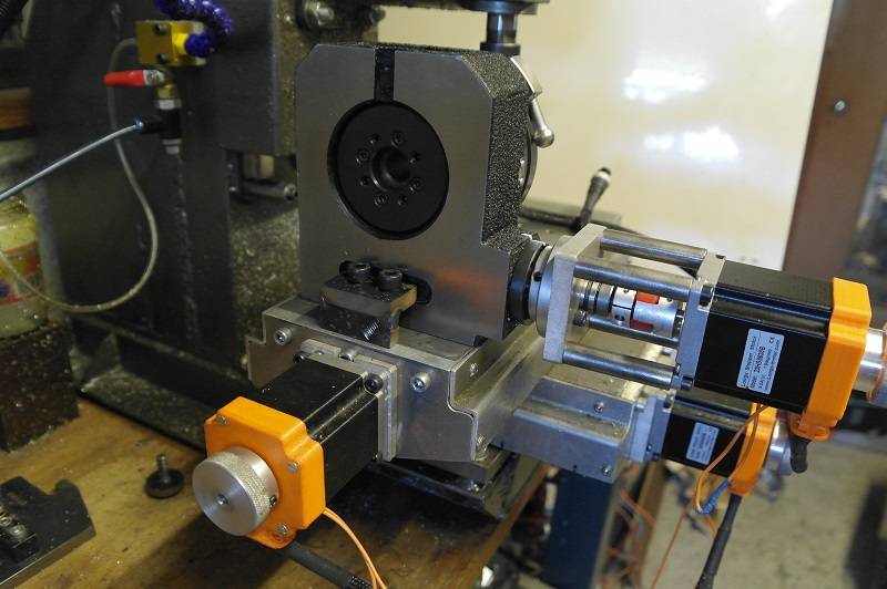

did31 Posté(e) Aout 29, 2019 Auteur Partager Posté(e) Aout 29, 2019 (modifié) Merci Yannick de ton intérêt pour ce sujet En fait c'est un sujet un peu éparpillé, je me suis aussi acheté comme pas mal de monde sur ce forum une graveuse router CNC 3018 qui va me permettre de découper tout ce qui est en plaque de polycarbonate Et puis en voyant cette CNC 3018 et son interface GRBL je me suis lancé dans la construction d'une CN plus costaud, que l'on peut voir dans ce sujet plus sur la fabrication mécanique https://www.usinages.com/threads/projet-moteur-kaefer5.123464/ Denis Modifié (le) Aout 29, 2019 par did31 Lien vers le commentaire Partager sur d’autres sites More sharing options...

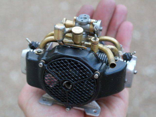

did31 Posté(e) Aout 13, 2020 Auteur Partager Posté(e) Aout 13, 2020 En fait le moteur est plus à une échelle comprise entre 1/5 et 1/6 mais il peut encore loger dans un modèle télécommandé au 1/8 ça sera un véhicule loisir et pas un véhicule à l'échelle comme la 2cv Fonctionnelle au 1/6 ème que j'ai déjà faite et encore le 1/6 ème était vraiment petit pour y loger un moteur fonctionnel 2cv fonctionnelle au 1/6 ème Après dans ce projet je fais un véhicule de loisir au 1/8 ème sans contraintes que ça soit une réduction exacte d'un modèle existant Depuis je me suis fait ma Micro CNC 4 axes Et pour ceux que ça pourraient intéresser j'ai fait des impressions 3D de sorties de câbles pour des moteurs PaP Nema 23 et aussi un boitier de protection pour le module offline d'une CNC3018 dont je suis prêt a partager les 3D Là je commence à faire des pièces de série pour le Moteur Kafer5, je vais essayer d'en faire 4 à 5 pour bien figer les plans, après ils seront pour moi ce n'est pas pour en faire commerce Denis Lien vers le commentaire Partager sur d’autres sites More sharing options...

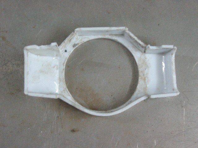

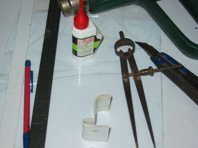

Baptiste 18 Posté(e) Aout 29, 2020 Partager Posté(e) Aout 29, 2020 Le 31/01/2016 at 18:21, did31 a dit : Bon voila j'ai déjà réalisé un minuscule moteur fonctionnel de 2cv à l'échelle 1/6 ème cubant 2.5cc Pour les modèles de fonderies je collais et formait du polystyrène choc Comme pour les carters : Et le collecteur de refroidissement Mais pour un futur moteur de 5cc qui me servira de moteur de modélisme j'ai vite compris que l'impression 3D pourrait vraiment m'aider Les premières pièces : Donc le but va être de mouleur ces pièces en alu : en sable pour les carters moteur et pour les culasses je pense partir sur un procédé de cire perdue avec le filament Molday, les cylindres eux seront usinés dans la masse Après d'autres pièces pourront être réalisées directement en impression 3D comme la turbine de refroidissement que je verrai bien imprimée en Nylon Donc ce moteur prendra une position de porte à faux arrière comme sur les Cox ou les Porches, après je n'ai pas trop envie de me casser la tête à faire un flat four ou six, déjà si j'arrive à bien faire tourner ce flat bi ça serra pas mal, d'autant plus que je n'arriverais pas à caser un moteur plus long et qu'une fois caréné avec la tôle de refroidissement on ne verra pas que c'est un bi à la place d'un four si je parts dans un moteur type Cox. Dernier point suivra aussi la boite accolée pour transmettre la puissance et le freinage aux roues arrières Bonjour serrai ce possible d'avoir le fichier stl ? Lien vers le commentaire Partager sur d’autres sites More sharing options...
Baptiste 18 Posté(e) Aout 29, 2020 Partager Posté(e) Aout 29, 2020 Le 31/01/2016 at 18:21, did31 a dit : Bon voila j'ai déjà réalisé un minuscule moteur fonctionnel de 2cv à l'échelle 1/6 ème cubant 2.5cc Pour les modèles de fonderies je collais et formait du polystyrène choc Comme pour les carters : Et le collecteur de refroidissement Mais pour un futur moteur de 5cc qui me servira de moteur de modélisme j'ai vite compris que l'impression 3D pourrait vraiment m'aider Les premières pièces : Donc le but va être de mouleur ces pièces en alu : en sable pour les carters moteur et pour les culasses je pense partir sur un procédé de cire perdue avec le filament Molday, les cylindres eux seront usinés dans la masse Après d'autres pièces pourront être réalisées directement en impression 3D comme la turbine de refroidissement que je verrai bien imprimée en Nylon Donc ce moteur prendra une position de porte à faux arrière comme sur les Cox ou les Porches, après je n'ai pas trop envie de me casser la tête à faire un flat four ou six, déjà si j'arrive à bien faire tourner ce flat bi ça serra pas mal, d'autant plus que je n'arriverais pas à caser un moteur plus long et qu'une fois caréné avec la tôle de refroidissement on ne verra pas que c'est un bi à la place d'un four si je parts dans un moteur type Cox. Dernier point suivra aussi la boite accolée pour transmettre la puissance et le freinage aux roues arrières Le 31/01/2016 at 18:21, did31 a dit : Bon voila j'ai déjà réalisé un minuscule moteur fonctionnel de 2cv à l'échelle 1/6 ème cubant 2.5cc Pour les modèles de fonderies je collais et formait du polystyrène choc Comme pour les carters : Et le collecteur de refroidissement Mais pour un futur moteur de 5cc qui me servira de moteur de modélisme j'ai vite compris que l'impression 3D pourrait vraiment m'aider Les premières pièces : Donc le but va être de mouleur ces pièces en alu : en sable pour les carters moteur et pour les culasses je pense partir sur un procédé de cire perdue avec le filament Molday, les cylindres eux seront usinés dans la masse Après d'autres pièces pourront être réalisées directement en impression 3D comme la turbine de refroidissement que je verrai bien imprimée en Nylon Donc ce moteur prendra une position de porte à faux arrière comme sur les Cox ou les Porches, après je n'ai pas trop envie de me casser la tête à faire un flat four ou six, déjà si j'arrive à bien faire tourner ce flat bi ça serra pas mal, d'autant plus que je n'arriverais pas à caser un moteur plus long et qu'une fois caréné avec la tôle de refroidissement on ne verra pas que c'est un bi à la place d'un four si je parts dans un moteur type Cox. Dernier point suivra aussi la boite accolée pour transmettre la puissance et le freinage aux roues arrières Bonjour serrai ce possible d'avoir le fichier stl ? 1 Lien vers le commentaire Partager sur d’autres sites More sharing options...

did31 Posté(e) Aout 31, 2020 Auteur Partager Posté(e) Aout 31, 2020 Merci de votre intérêt et de vos encouragements Le moteur de la Deuche n'a pas du tout été fait en impression 3D, c'était plus pour vous faire voir comment je faisait avant et comment je fais maintenant avec l'impression 3D Denis Lien vers le commentaire Partager sur d’autres sites More sharing options...

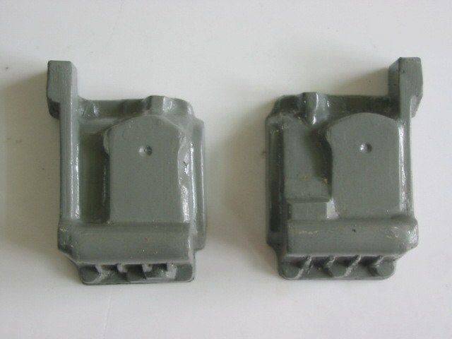

did31 Posté(e) Avril 25, 2021 Auteur Partager Posté(e) Avril 25, 2021 (modifié) Hello, Quelques news déjà j'ai commencé des modifs sur ma Discovery 200 qui était encore d'origine depuis 5ans ! https://www.lesimprimantes3d.fr/forum/topic/37258-amelioration-discovery-200/page/5/?tab=comments#comment-432298 Depuis le dernier post, j'ai réalisé un second moteur Puis pour les suivants j'ai refais des modèles de fonderies en PLA. La pièce de fonderie ne peut pas être plus belle que son modèle et en plus le sable que j'ai reproduit le moindre petit défaut, j'ai réimprimé mes modèles en PLA Octofiber jaune, il faut éviter le gris métallisé par exemple car ça fait un aspect moins lisse, j'ai bien poncé au papier de verre puis passé une couche de résine époxy XTC-3D, il faut vraiment en passer une couche fine au pinceau et bien tirer après la résine se lisse d'elle même. Maintenant le reprends le châssis et sa transmission : Donc le châssis tient le moteur et le moteur fait châssis aussi, tout est coopérant J'inclus un différentiel Traxxas 5380, j'ai aussi acheté par curiosité des différentiel Chinois 3 fois moins cher HSP mais il y a du jeu de partout et ça fait vraiment breloque comparé au Traxxas qui eux sont iréprochables ] Vue sur les cardans à boules goupillées fait maison, j'ai juste fait les boules au touret à meuler et ça va bien Pour l'instant je n'ai pas encore fait l'embrayageVue sur la transmission primaire avec un rapport de 1/3 12 dents et 36 dents le différentiel ferra la transmission secondaire avec 13 dents et 37 dents, soit un ratio total de 8.5 . Si ca ne convient pas je pourrait toujours tirer plus court ou plus long avec des combinaisons primaires : 10/38 ; 11/37 ; 13/35 ; 14/34Vu la forme de ce carter je l'ai surnommé "Nounours guimauve" j'ai fait un axe qui vient s'emboiter sur celui du différentiel Traxxas, une goupille en travers le fixe par dessus je rentre le pignon en Delrin que je viens bloquer à son tour par un circlipsPour l'instant le pignon Delrin ne fait que 5mm de large c'est peu être un peu juste mais bon déjà trouver le bon ratio Ensuite un couvercle avec un roulement vient fermer et reprendre l'axe d'où partira le disque voir un arbre central pour amener la force motrice à l'avant mais c'est optionnel. Je prévois tout comme ça ça serra plus facile d'enlever que de rajouter quelque chose que l'on a pas prévu Denis Modifié (le) Avril 25, 2021 par did31 1 Lien vers le commentaire Partager sur d’autres sites More sharing options...
