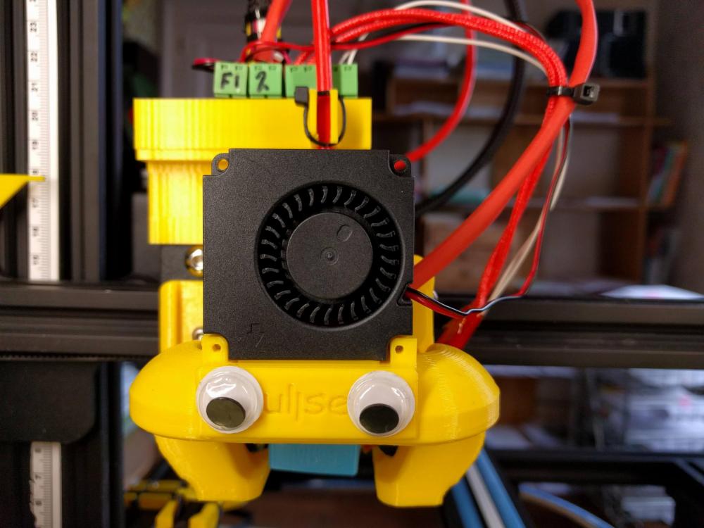

Je suis novice en la matiére, j’essaie d’améliorer le refroidissement de ma buse en imprimant le Vent Ring https://www.thingiverse.com/make:589615
sauf que les pièces imprimées sont extérieurement correct mais en revanche l'air ne peut pas passer dedans ! 😤
Est ce un problème de réglage remplissage ? j'ai essayé 0% et 15%..(voir photo)
Sinon réglage buse à 200°, bed 70° (bed en verre)
Auriez-vous une petite idée d’où vient le problème svp ?
Merci
Yom
Par curiosité... Aurais-tu activé les supports et par erreur Cura en a mis à l'intérieur ?

C'est un des premiers prints que j'avais effectué sur ma Creality, il y a bientôt un an et demi. Je l'ai vite enlevé et remis celui d'origine (avant de trouver les Petsfang), il avait trop tendance à accrocher la pièce qui s'imprimait. Il est placé trop proche du niveau de la buse et la partie opposé à la fixation qui n'est pas maintenue est plus basse.
Après avoir réglé ton problème qui comme l'a bien deviné @Bosco2509 doit probablement être dû à un support inadéquat / inapproprié (telle quelle cette pièce peut s'imprimer sans support), une fois que tu l'auras monté tu viendra nous dire ce qu'il en est.

@Jean-Claude Garnier Il y a effectivement ce problème mais d'autres paramètres me questionnent:
Hauteur de couche : 0.13
Largeur de couche : 0.35 (à moins d'avoir effectivement une buse de 0.35mm)
De quelle imprimante s'agit-il ?

il y a 21 minutes, Jean-Claude Garnier a dit :
Bingo !
Tavu @Yom.... Y sont bons les gaâârs d'ici hein !
Oui effectivement ils sont bons les gars d'ici, surtout ta signature 🤣 faut que je m'en fasse une du même genre 👌
Bon je désactive les supports donc comme me l'avait dit aussi @Bosco2509

Yep... et profite aussi de modifier les paramètres mis en évidence par @fran6p, car il y un défaut dans tes paramètres là... tu risque d'enchainer les problèmes.
il y a 2 minutes, Yom a dit :
Il s'agit de l'Ender 3 elle est équipé d'une buse de 0.4, tu penses qu'il faut que je mette combien ?
Hauteur de couche : 0.2 > par ce que c'est mieux comme cela voilà tout. Non plus sérieusement cela évite à ton Slicer des calculs et des mouvements de tête d'impression tordus.
Largeur de couche : 0.4 > par ce que la buse fait 0.4 c'est comme cela.
il y a 4 minutes, Bosco2509 a dit :

Bon sinon, c'est le cas de le dire "impression mitigé" à mon gout, je trouve pas que les trous de sortie d'air soient si bien dégagés, je les trouvent pas si net que ça, pour certains trous j'ai été obligé de les agrandir avec une pointe..
je me demande si c'est pas mon bed que j'ai mis à 80° qui ferait fondre le dessous..!
Yom
80° pour du pla je trouve cela très haut , personnellement je suis a 60° , d'après tout ce que j'ai put lire cela semble être la "norme" pour du PLA j'ais bien dit .
Encore faut-il être certain que la surface où l'on imprime soit bien à cette température. La température qui s'affiche sur le boitier est celle de la thermistance placée sous le plateau aluminium. Suivant ce qu'on utilise comme surface d'impression (verre seul, avec un buildtak, avec une feuille de PEI ou autre) la température de la surface où l'on imprime est bien souvent plus basse (de 5 à 10°).
Pour du PLA sur un plateau en verre après avoir mis en chauffe et attendu 5 à 10 minutes avant de lancer l'impression: température de première couche 65 à 70° suivant la température de la pièce puis pour le reste 60°.
Pour mon plateau en tôle fine (magnétique), idem mais attente moins longue avant de débuter l'impression (la tôle en acier transmet mieux la chaleur que le verre 😉 ).
Mais je pense aussi que 80° c'est un peu fort d'autant plus si tu n'as qu'un plateau 12 ou mieux 24V qui mettra un temps certain avant d'atteindre cette température 🙂 .
Au vu de la dernière photo, je dirai que ta buse est encore un peu trop haute: première couche pas suffisamment écrasée (demande @Bosco2509  pour les explications 😄 ).
