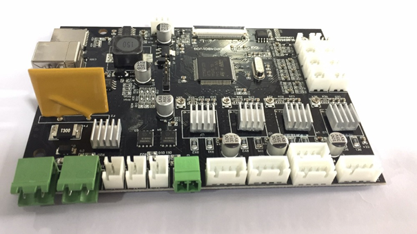

Tu pourrais nous faire une photo "non floue" de celle de la U20+ ? pour compléter nos PDF 😛
Sinon, il y a bien des fusibles sur toutes les cartes... Ce sont des "auto fuse" et la nouvelle en a juste un (gros) en plus... tu peux voir marqué F1 F2 F3...
Il semblerait qu'ils aient ajouté des protections dédiées sur l'alim du chauffage ou du hotbed... voir meme sur les sorties ventilateurs via des diodes de redressement
Merci pour l'info des fusible.
Pour la photo, désoler je suis pas photographe😂🤣mais je vais essayer de faire mieux , histoire de contribuer à la communauté 👍
