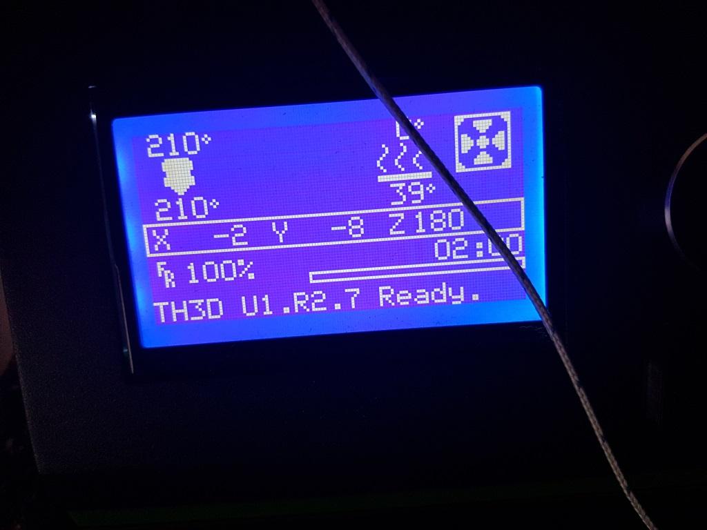

elfefe Posté(e) Janvier 11, 2019 Posté(e) Janvier 11, 2019 Bonjour, je rencontre un soucis de température (core de chauffe, buse), j'ai une différence de 20° (marlin 200°, imprimante 180°). Comment peux-t'on corriger ce problème ? - remplacement du core de chauffe (le fil qui chauffe avec la sonde) ? - modification dans Marlin ? On fait comment ? Merci pour votre aide.

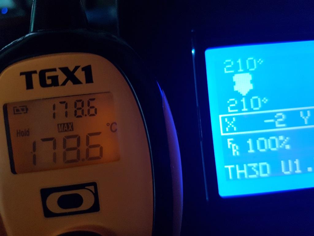

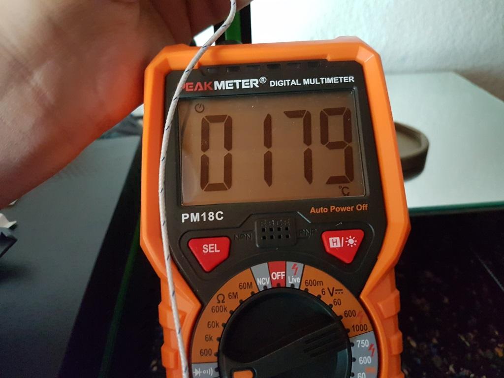

elfefe Posté(e) Janvier 12, 2019 Auteur Posté(e) Janvier 12, 2019 Je viens de faire les photos. l'erreur est encore plus grande que je ne pensais (30°). @Yo', je suis d'accord avec toi, mais difficile d'imprimer correctement quand la base est fausse, pour le moment je ne fais que du PLA, si je fais des filament qui doivent s'imprimer au alentour de 250° et mon imprimante ne monte pas plus de 260° avec une erreur de 30°, je pense ça risque d'être difficile de faire des impressions. je mets les photos. Merci pour votre aide.
mige9 Posté(e) Janvier 19, 2019 Posté(e) Janvier 19, 2019 bonjour pour vérifier la bonne température ,ta sonde de mesure n'est pas dans le bloc alu donc sujette a fluctuation pour être certain qu'il y a une réelle différence tu devrait enlever ta thermistance a 200 degrés est mettre ta sonde dans l'emplacement de la thermistance pour vérifier s'il y a décalage ou pas.
Metalzoid Posté(e) Janvier 19, 2019 Posté(e) Janvier 19, 2019 Je pense que ce doit être normal non ? Si tu as une pièce froide c'est accentué ^^ Si tu veux à la limite ajoute un isolant sur ton corp de chauffe (silicone,etc il y en a plein sur le marché ^^)
medmed Posté(e) Janvier 19, 2019 Posté(e) Janvier 19, 2019 Non c'est pas normal. Quand je mesure la température avec la sonde de mon testeur elle peut monter jusqu’à 197°/198° pour 200° . Cela varie beaucoup et dépend de la manière de poser la sonde contre la buse.
windaube Posté(e) Janvier 20, 2019 Posté(e) Janvier 20, 2019 salut a température ambiante de environs 20, la sonde te dis quelle que chose dans les 20 ou affiche 0 ( vue que tu a une différence de 20 un peut prêt ) qui te dit que ta deuxième sonde est fiable ? fait un essaie a 60 avec le plateau si tu a une différence change ton tester, si aucune différence commande toi une sonde a 50centimes en chine et basta
elfefe Posté(e) Octobre 17, 2019 Auteur Posté(e) Octobre 17, 2019 (modifié) Salut à tous et mercie pour vos réponses. Désolé je me suis absenter quelques temps des réseaux. j'ai fini par faire comme à dit "windaube", j'ai commaandé une nouvelle sonde (enfin plusieurs vu le prix) et je l'ai changé ainsi que la thermistence. J'ai toujours une légère différence mais plus comme avant, de l'odre de 5°. Merci encore pour votre aide. Modifié (le) Octobre 17, 2019 par elfefe
