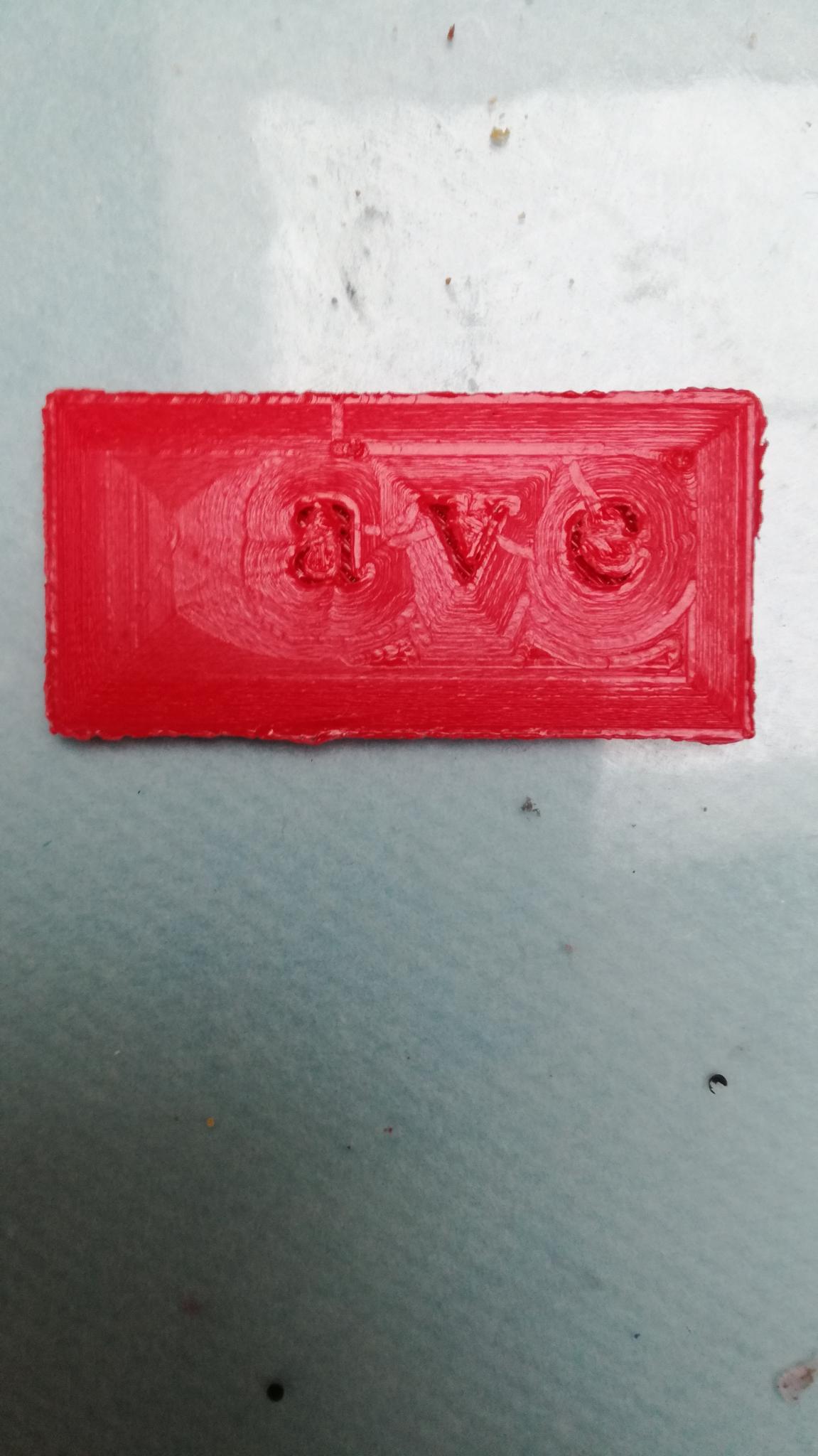

Passage 62 Posté(e) Janvier 12, 2019 Posté(e) Janvier 12, 2019 Bonjour, Je crée des porte clés avec fusion 360 cela au final sont impeccable mais quand je vais les enregistrer dans cura celui-ci me mets des traits qui se voit une fois l'impression fini ( voir photo ) Que puis-je faire? l'imprimante est une Anet A8. Merci d'avance a celui qui me répondra. Passage 62
deamoncrack Posté(e) Janvier 12, 2019 Posté(e) Janvier 12, 2019 Alors en fait ces "traits" représentent les déplacements de la tête pour aller de la fin d'une ligne au début d'une autre, selon tes paramètres il peuvent être plus ou moins visibles sur le print. Je pense que la solution à ton problème se trouve quelque part entre la rétractation et la distance minimum de déplacement pour la rétractation car tu auras toujours des déplacement, en revanche tu peux faire en sorte qu'ils ne laissent pas de ligne visible...

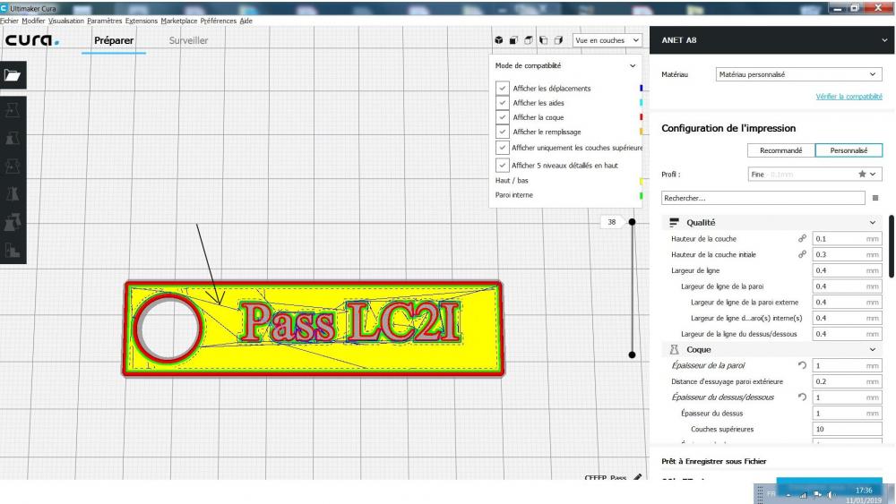

Passage 62 Posté(e) Janvier 13, 2019 Auteur Posté(e) Janvier 13, 2019 Bonjour deamoncrack. Justement pour la rétractation pourrait tu m'en dire plus comme je suis un débutant seulement 1 ans de pratique et pas tous les jours. J'ai augmenter la distance de rétraction a 7.5 mm et le déplacement minimal de rétraction est de 0.8 mm. c'est valeur sont elle correct? Passage 62
deamoncrack Posté(e) Janvier 13, 2019 Posté(e) Janvier 13, 2019 (modifié) Alors, la rétractation c'est un paramètre qui donne l'ordre à la machine de retirer le filament de X millimètres à X vitesse lors des déplacement. Ces deux paramètres sont à régler en fonction du filament utilisé et de sa tendance à couler de la buse lors desdits déplacements, en général ça tourne autour de 5-6mm de rétractation à une vitesse de 40-50mm/s pour du PLA mais ça peut varier. Dans cura il me semble que les paramètres "activer la rétractation" et "vitesse de rétractation" sont cachés, il faut donc les activer. Tu les trouveras dans la section "Matériaux" Dans Simplify3D c'est dans le premier onglet "extrudeuse" en bas à droite. Si ça ne suffit pas, tu peux aussi jouer un peu avec la température d'extrusion pour réduire l'écoulement de la buse, tu peux également ajouter ce qu'on appelle un Z-hop qui est un mouvement de la tête en Z lors des déplacements, c'est très efficace. Et sinon en un an tu as le temps d'apprendre pas mal des choses, moi j'ai eu mon imprimante début novembre, avant ça j'avais jamais approché de près ou de loin une imprimante 3D... Mais je suppose que chacun avance à son rythme, l'important c'est d'arriver à sortir ses prints ! Modifié (le) Janvier 13, 2019 par deamoncrack 1

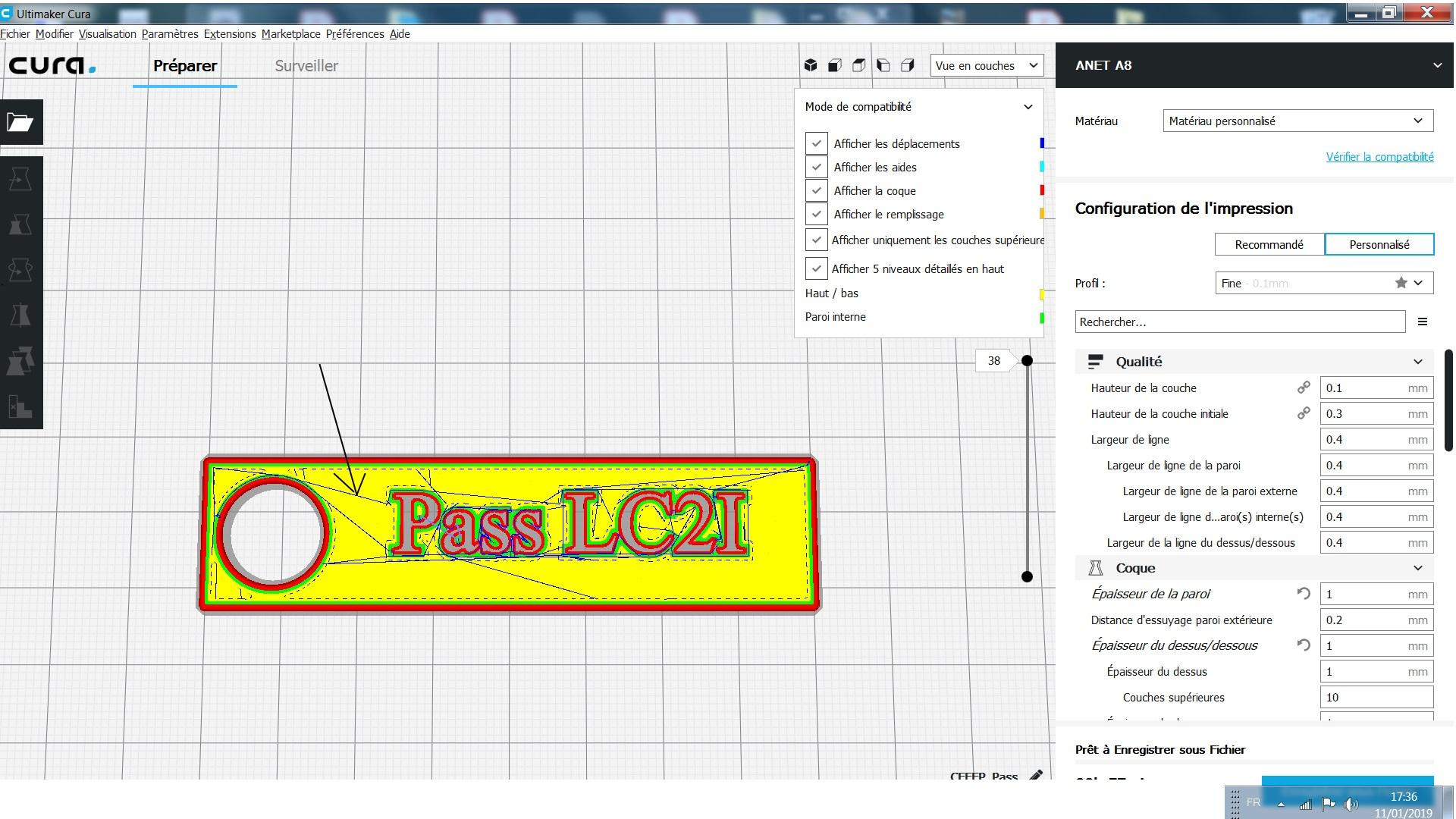

Philippe Chaumont Posté(e) Janvier 16, 2019 Posté(e) Janvier 16, 2019 Sur Cura 3.6.0 il y a aussi un paramètre "activer l'etirage" dans l'onglet "coque" qui semble faire balader la buse sans extrusion sur la coque de manière à la lisser. je n'ai pas essayé cette option mais ça vaut peut être le coup de la regarder. 1
deamoncrack Posté(e) Janvier 16, 2019 Posté(e) Janvier 16, 2019 Exact, c'est d'ailleurs une des meilleures fonctions de cura, à vrai dire la seule qui me manque dans S3D, le rendu de la dernière couche est parfait, bien lisse et bien propre. 1 1
Philippe Chaumont Posté(e) Janvier 16, 2019 Posté(e) Janvier 16, 2019 Il y a 2 heures, deamoncrack a dit : le rendu de la dernière couche est parfait, bien lisse et bien propre. je vais essayer ça ! 1

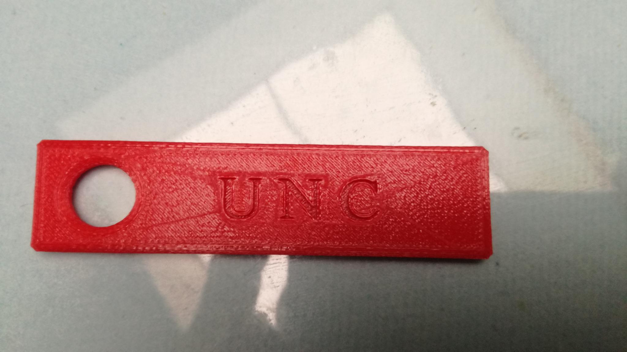

Passage 62 Posté(e) Janvier 21, 2019 Auteur Posté(e) Janvier 21, 2019 Bonjour à tous J'ai activé l'étirage est voilà ce que ça donne. Qu'en pensez-vous? Je pense que cela est très mauvais pourquoi ?
Jean-Claude Garnier Posté(e) Janvier 21, 2019 Posté(e) Janvier 21, 2019 (modifié) Il n'y a pas que ça.... Tu as dû choisir l'option "concentrique" pour la dernière couche. Cette option ne convient vraiment QUE pour les pièces circulaires. Tu dois choisir "lignes" ....shoot again, same player..... Modifié (le) Janvier 21, 2019 par Jean-Claude Garnier

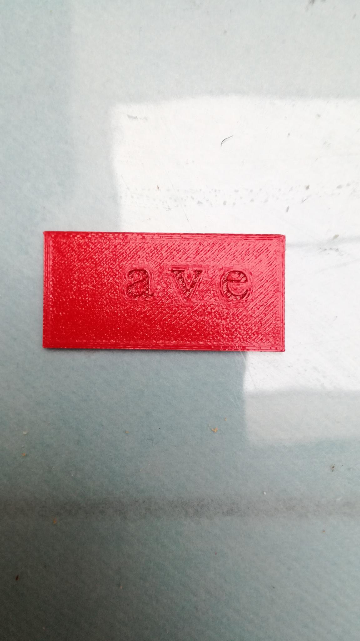

Passage 62 Posté(e) Janvier 21, 2019 Auteur Posté(e) Janvier 21, 2019 re: Jean-Claude Garnier. oui toute à fais Je recommence. et maintenant qu' en pense-tu ?
Jean-Claude Garnier Posté(e) Janvier 21, 2019 Posté(e) Janvier 21, 2019 Ah, ça commence à être BEAUCOUP mieux !

Shinichi Posté(e) Janvier 22, 2019 Posté(e) Janvier 22, 2019 Il y a 12 heures, Jean-Claude Garnier a dit : T'en fais pas mon bon @Desmojack le forum comporte une fonctionnalité géniale, celle des "utilisateurs ignorés" dans laquelle je fourre pêle-mêle les importuns dans ce genre. Il y a peu, je me faisais un plaisir de leur en mettre plein la tronche, épistolairement s'entend. "on" m'a fait comprendre en haut lieu que c'était mââââl (à coups de règle sur les doigts) Alors dorénavant je m'en abstiens. Je me contente de me draper dans ma dignité offusquée. Je comprends mieux pourquoi Sonic ne répond jamais à mes questions (Hum... Après réflexion c'est peut etre juste qu'elles sont débiles en fait! ) Pour en revenir au sujet, je pense qu'on peut faire mieux sur la derniere couche. Tu as quoi comme vitesse par exemple? On dirait que les derniers fils fondus ne sont pas "jointifs..." 1
Desmojack Posté(e) Janvier 22, 2019 Posté(e) Janvier 22, 2019 Pas de soucis @Passage 62 .... par contre, je ne me rappelle plus quel topo, j'avais pu te faire, je fais partie des vieux "goldfishes du fofo 1
Passage 62 Posté(e) Janvier 22, 2019 Auteur Posté(e) Janvier 22, 2019 en réponse Shinichi. Bonjour shinichi. Tu ne peux pas dire que tes questions il faut simplement que tu les reformule pour quel passe mieux. Pour le sujet : Vitesse d'impression : 40 mm. Vitesse de remplissage : 40 mm. Vitesse d'impression paroi : 20 mm. Vitesse d'impression paroi externe : 20 mm. Vitesse d'impression paroi interne : 40 mm. Vitesse d'impression du dessus/dessous : 20 mm. Vitesse de déplacement :120 mm. Vitesse de la couche initiale : 20 mm. Vitesse d'impression de la jupe/bordure : 20 mm. Voilà les vitesses dis-moi ce qui cloche ou ce qui manque. Je te fais un grand merci. En réponse Desmojack. Sur la rétractation au tout début de mon sujet, je le sais on commence a vieillir mais bon il faut rester jeune dans la tête sinon on en finirais plus.
