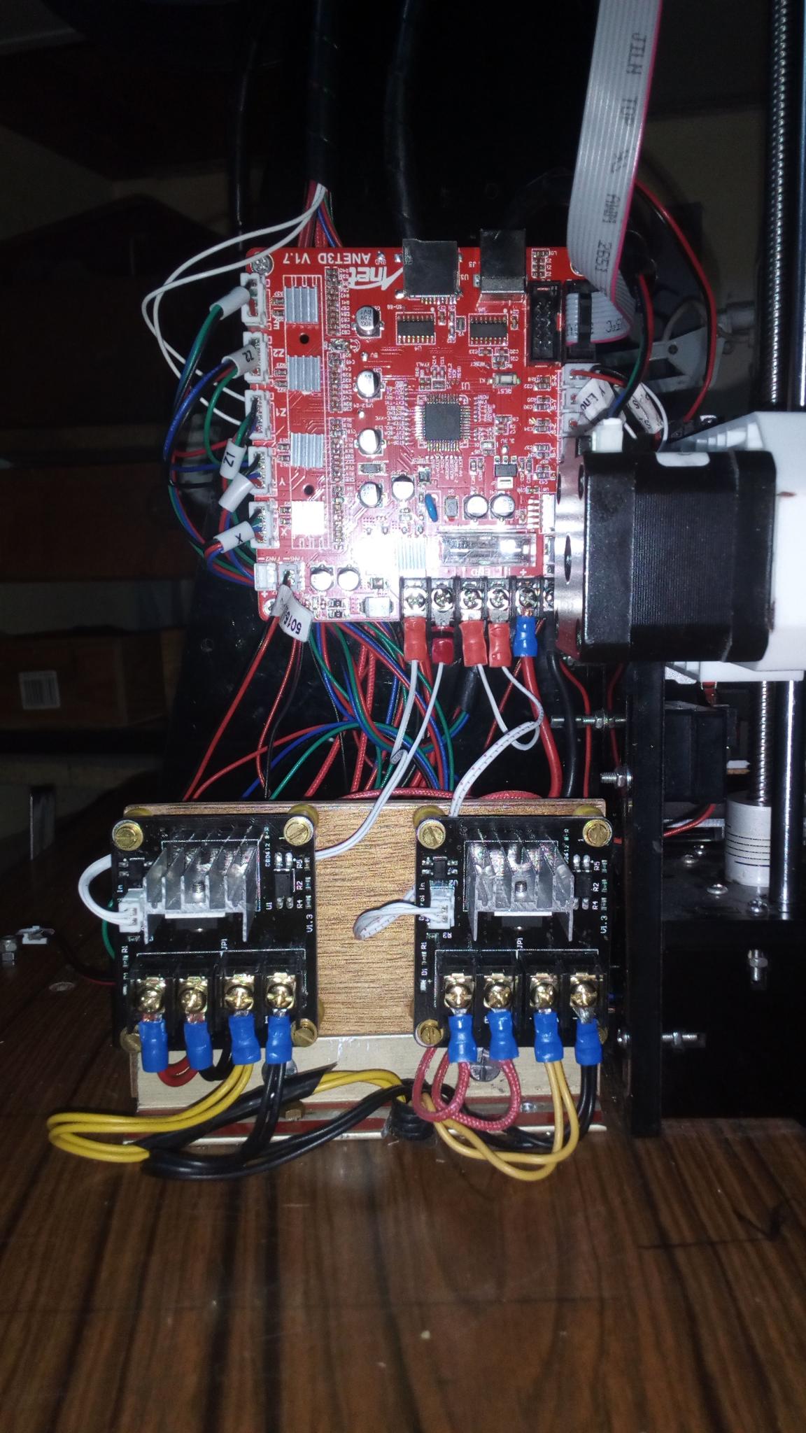

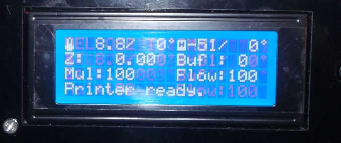

MOA Posté(e) Janvier 13, 2019 Partager Posté(e) Janvier 13, 2019 Bonsoir Je possede une Anet A8 , qui me donne des soucis ; je viens de changer la carte mere apres avoir deja changé la buse et son chauffage ;je n'ai toujours pas de chauffage plateau ni chauffage buse ! si je lance un e fabrication de piece , elle demarre aussitot sans attendre le chauffage du plateau et de la buse qui d'ailleurs n'arrive jamais ! il ne sort aucun courant de la carte mere en depart ves chauffage bus ou /et chauffage plateau !alors que la carte mere est bien alimentée ! je ne sais plus quoi changer . Serais ce un probleme de comande ? J'ai controlé la nappe entre commane et carte mere , c'est ok ! Que faire ? ou chercher ? Quelqu'un autait il une solution ? Lien vers le commentaire Partager sur d’autres sites More sharing options...

MOA Posté(e) Janvier 14, 2019 Auteur Partager Posté(e) Janvier 14, 2019 Bonsoir Merci pour vos rapides reponses .J'y reponds a mon tour : J'imprime toujours en fichiers gcode par la carte SD . J'ajoute a ma definition de mes absences de chauffage plataeau et buse , que avec ou sans fichiers , le prehead ne fontionne pas que ce soit en filament PLA ou en ABS . J'ai monté deux Mosfet , mais la commande de la carte mere reste a zero volts sur les departs vers les deux mosfets . Pour moi ignare , je ne sais a quoi signifie ou correspond les mots firmware et Marlin , je ne suis pas du tout informaticien ;l'anet a 8 ,est conforme a sa livraison de octobre dernier , je n'y ai pas apporté de modification informatique . Merci pour vos commentaires a venir . Lien vers le commentaire Partager sur d’autres sites More sharing options...

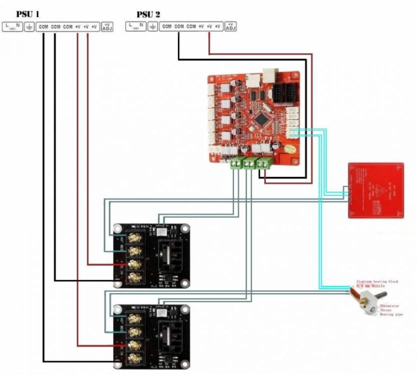

Metalzoid Posté(e) Janvier 15, 2019 Partager Posté(e) Janvier 15, 2019 Salut Comme dit Janpolanton, juste une petite photo avec tes mofset en gros plan avec avec les connexion serait bien Ensuite, voici les connexion pour tes mofset au cas où : Lien vers le commentaire Partager sur d’autres sites More sharing options...
mikebzh44 Posté(e) Janvier 15, 2019 Partager Posté(e) Janvier 15, 2019 Après, on est pas obligé d'avoir 2 alimentations (PSU) distinctes, hein Lien vers le commentaire Partager sur d’autres sites More sharing options...
Janpolanton Posté(e) Janvier 15, 2019 Partager Posté(e) Janvier 15, 2019 à l’instant, mikebzh44 a dit : Après, on est pas obligé d'avoir 2 alimentations (PSU) distinctes, hein Je me faisais la même remarque, ce schéma peut prêter à confusion. Lien vers le commentaire Partager sur d’autres sites More sharing options...
Metalzoid Posté(e) Janvier 15, 2019 Partager Posté(e) Janvier 15, 2019 Oui tout à fait les gars Mais c'est pour voir clair et l'aider si jamais il y a un problème de cablage Si c'est un problème de firmware, je te conseille de passer sous marlin (tu as plusieurs tuto sur le net pour ça) Lien vers le commentaire Partager sur d’autres sites More sharing options...

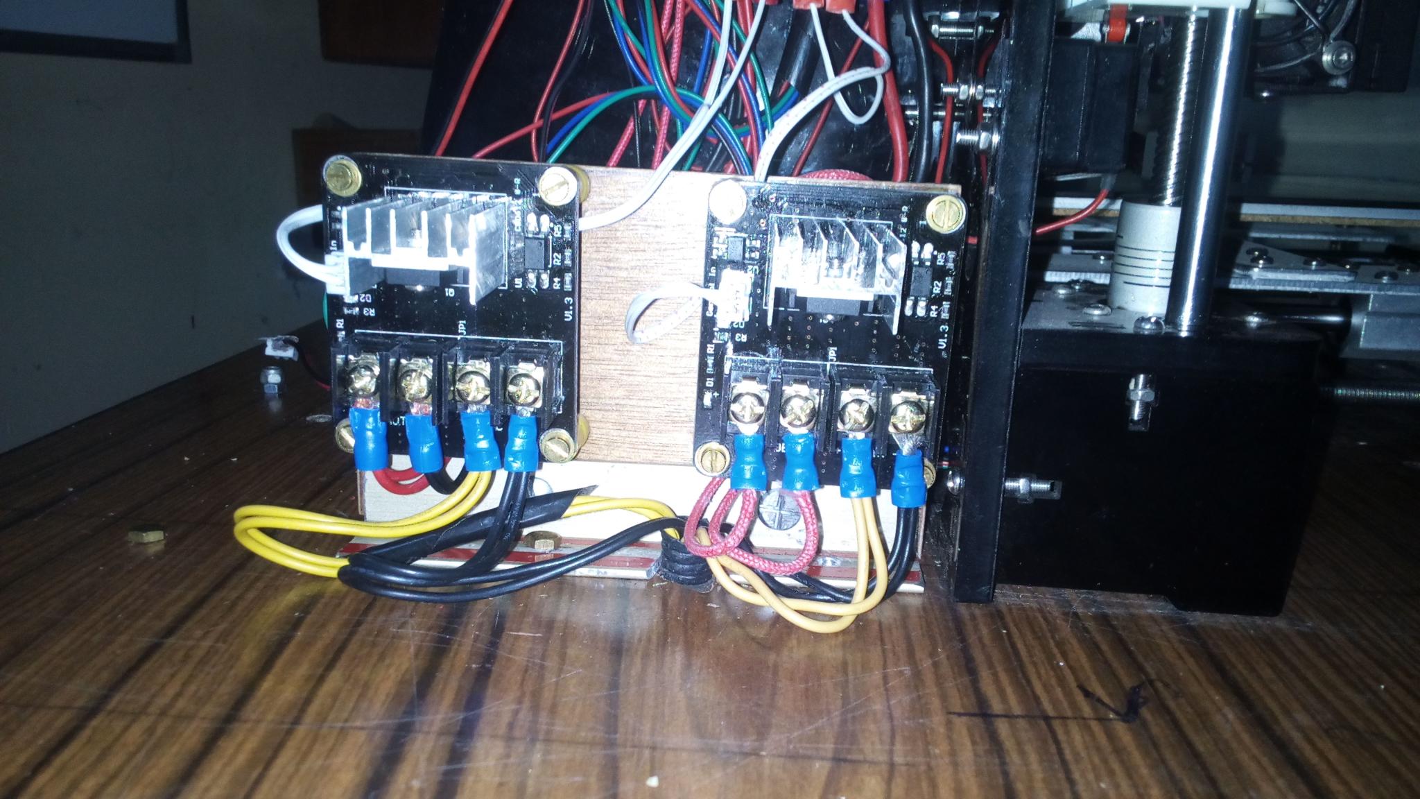

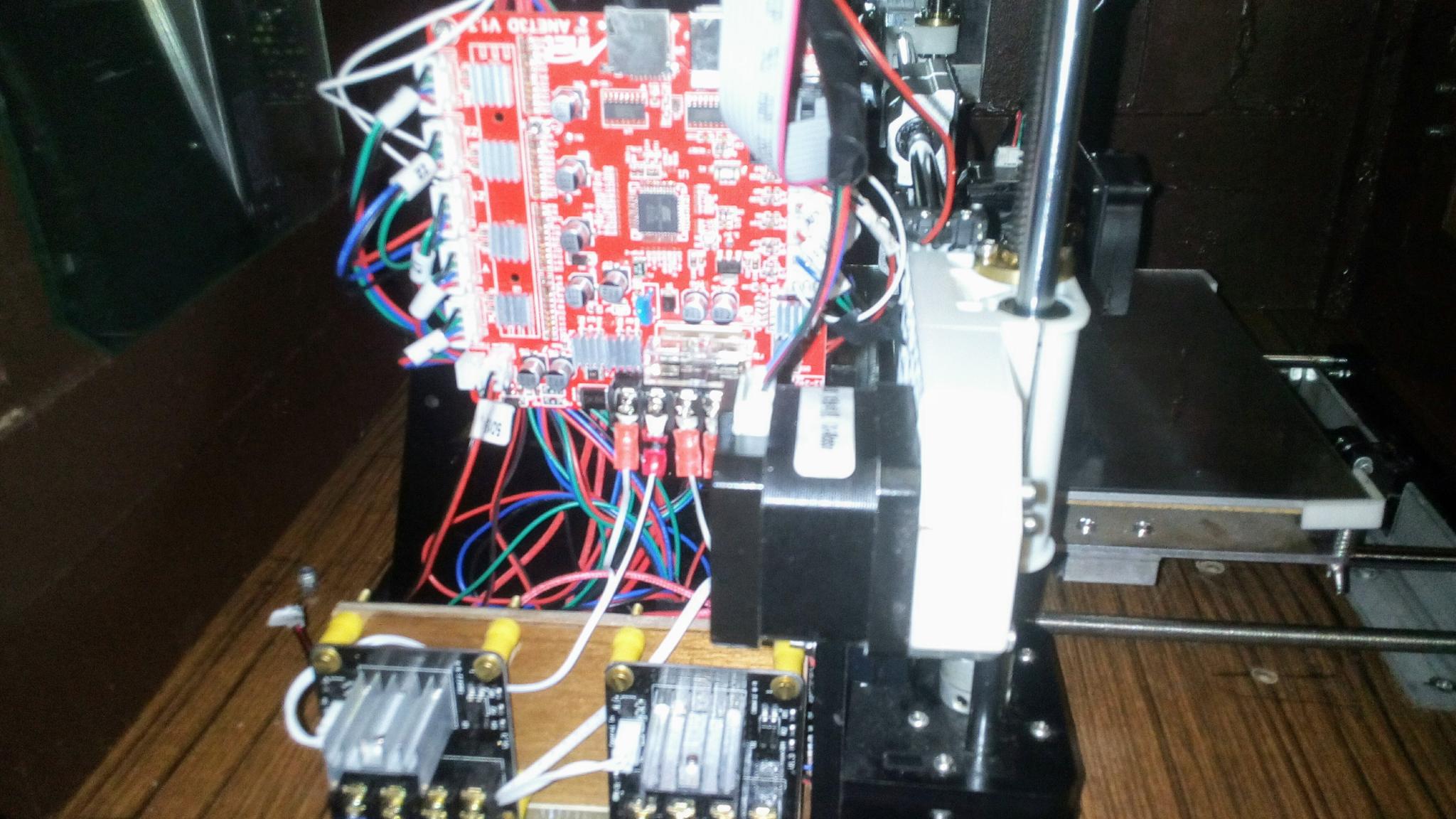

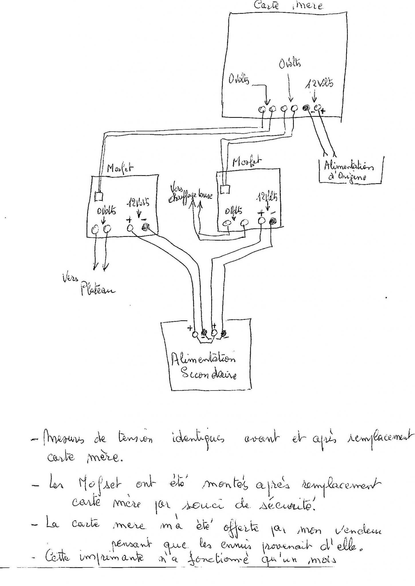

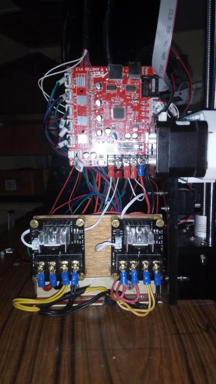

MOA Posté(e) Janvier 15, 2019 Auteur Partager Posté(e) Janvier 15, 2019 Bonsoir Voici 2 photos avec un shema de mon installation s .Merci de me dire si j'ai fait une erreur . Avec ou sans Mofset le resultat est le même . Voici en pieces une photo de mon installation avec vue sur les branchements de mes 2 Mosfets . Egalement , un schema de cette installation . Lien vers le commentaire Partager sur d’autres sites More sharing options...
Metalzoid Posté(e) Janvier 15, 2019 Partager Posté(e) Janvier 15, 2019 Qu'est-ce que tu appelles alimentation secondaire ? C'est le même bloc que pour la carte mère ? Là je vois pas ce qui ne va pas. Essaie d'installer marlin, il existe plusieurs tuto et marlin préconfiguré pour anet A8. Lien vers le commentaire Partager sur d’autres sites More sharing options...

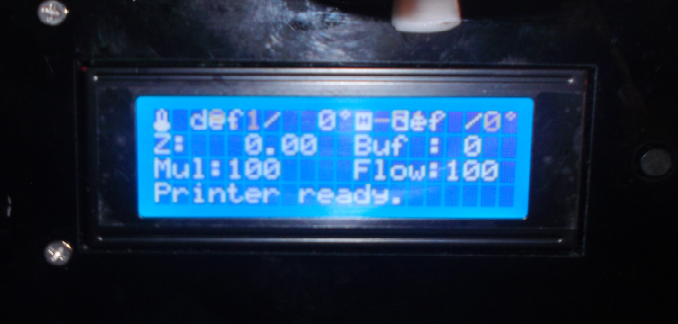

Maeke Posté(e) Janvier 15, 2019 Partager Posté(e) Janvier 15, 2019 (modifié) tite question, tu vois quoi sur l'écran de l'imprimante quand elle a fini de s'allumer, tu peux mettre une photo? Juste pour info, si (par manque de chance) tu vois "Def" quelque part, ça veux dire que l'une des thermistances est considérée comme défectueuse, et l'imprimante refusera de chauffer. Modifié (le) Janvier 15, 2019 par Maeke Lien vers le commentaire Partager sur d’autres sites More sharing options...
MOA Posté(e) Janvier 15, 2019 Auteur Partager Posté(e) Janvier 15, 2019 Bonsoir . Je crois que vous avez trouvé le defaut ! à l'allumage le LCD annonce la temp ambiante du garage 8.8 degré. puis au bout de 3 Secondes il passe a zero en affichant " def" . Je vais donc demain voir les thermistances . Celle de la buse est neuve , il reste donc a voir celle du plateau a voir , ou y en a t il encore ailleurs ? Une thermistance n'est en realite qu'une resistance variant a la chaleur ; savez vous quel sont leurs valeurs ohmiques ? Merci de cet infos , et de celles a venir. (voir les photos) Salutations Lien vers le commentaire Partager sur d’autres sites More sharing options...

Maeke Posté(e) Janvier 15, 2019 Partager Posté(e) Janvier 15, 2019 (modifié) Il y a 2 heures, Metalzoid a dit : Salut Tes deux thermistance sont morte ensemble ?? oO Ca me paraît énorme. Regarde tes connexion au niveau de la CM des thermistances. Normalement, ce sont les deux dernières prises en bas à droite (derrière ton moteur axe X) Regarde aussi si jamais derrière la carte mère ses connexion sur elle se sont pas dessoudées Non, c'est la magie de ce firmware, il sait qu'une des thermistances est défectueuse, alors il fait pas de détail, il mets les deux en Def. Mais en réalité, il n'y en a probablement qu'une de défectueuse, celle du plateau, l'autre étant neuve. Quand à la valeur, si je me souviens bien 100KOhm/25°. Modifié (le) Janvier 15, 2019 par Maeke Lien vers le commentaire Partager sur d’autres sites More sharing options...

MOA Posté(e) Janvier 16, 2019 Auteur Partager Posté(e) Janvier 16, 2019 Bonsoir Des nouvelles de mon imprimante . J'ai verifié les 2 thermistances :Celle montée sur l'extrudeur est bonne , celle du plateau est sans continuité electrique , donc plateau a changer ! Enfin la panne est trouvée !! Y plus qu'à . Merci aux membres de ce forum pour ce depannage , pour leurs interventions . Felicitations à Maeke qui doit bien connaitre l'informatique . Moa. Lien vers le commentaire Partager sur d’autres sites More sharing options...
