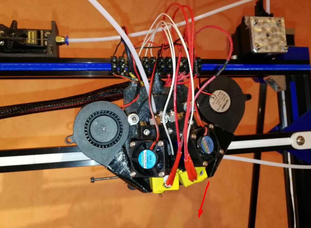

J'ai ma geeetech qui s'emballe, il parait...
En faites, il m'est arrivé 2 ou 3 fois d'avoir un emballement thermique, en général je recommence l'impression et tout va bien.
Mais c'est plus chiant car ça me le fait et refait et refait.
J'ai donc tout coupé, et monter manuellement  la buse à 215°, sa température de fonctionnement pour mon PLA, pendant 30mn et pas de souci sauf que la température varie entre 213 et 218°
J'ai même joué avec les fils de la résistance et de la sonde en cas de mauvais contact, ça ne bouge pas .
Une idée?

Alors j'ai déjà eu un "emballement thermique" a cause d'une sonde défectueuse, un mauvais contact entre les bornes, et en fait c'est la différence de température qui varie trop.
vérifie toute tes connexions, tes sondes. Si c'est la sonde de la buse, c'est facile et rapide à changer. (Moi j'ai carrément un stock de sonde) , car les fils se coupent très facilement au niveau de la cartouche 😃

As tu fait bouger les fils de la sonde sur toute leur longueur ?
As tu fait le même test avec les fils de la résistance de chauffe ?
oui j'ai fait la même manip et aussi recommencer plusieurs fois, il ne se passe rien.
Je les ai trituré dans tous les sens, sonde et résistance.
Quid de la chute de température lorsque le ventilo se met en route ?

apparemment ce serait la sonde qui était en cour-circuit, une partie de la gaine étant ouverte, j'ai réparé et ça semble bien pour l'instant.
Par contre, je vais refaire les PID car j'ai des écarts de température pendant l'impression assez importante entre 212 et 220 pour une consigne de 215.
