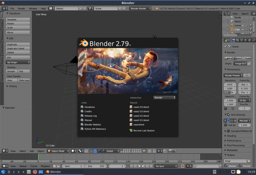

La seconde est d'ouvrir Blender.

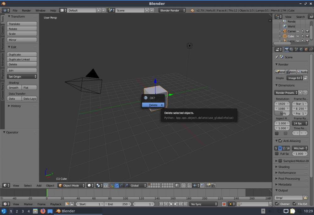

Lorsque l'écran est affiché, cliquez avec la souris dans la zone de dessin pour faire partir l'écran d'accueil.

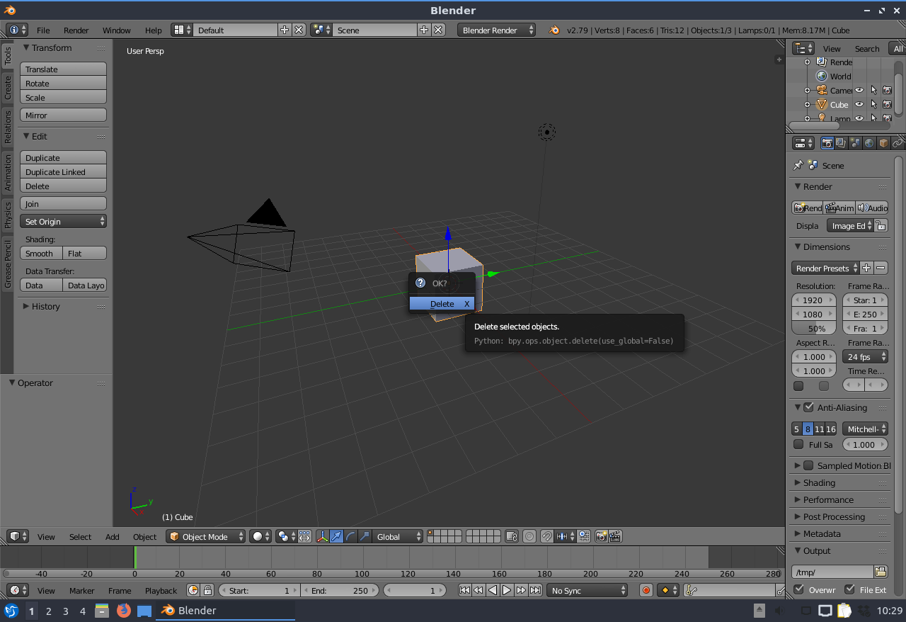

Vous voici avec un cube sélectionné (les contours sont orange).

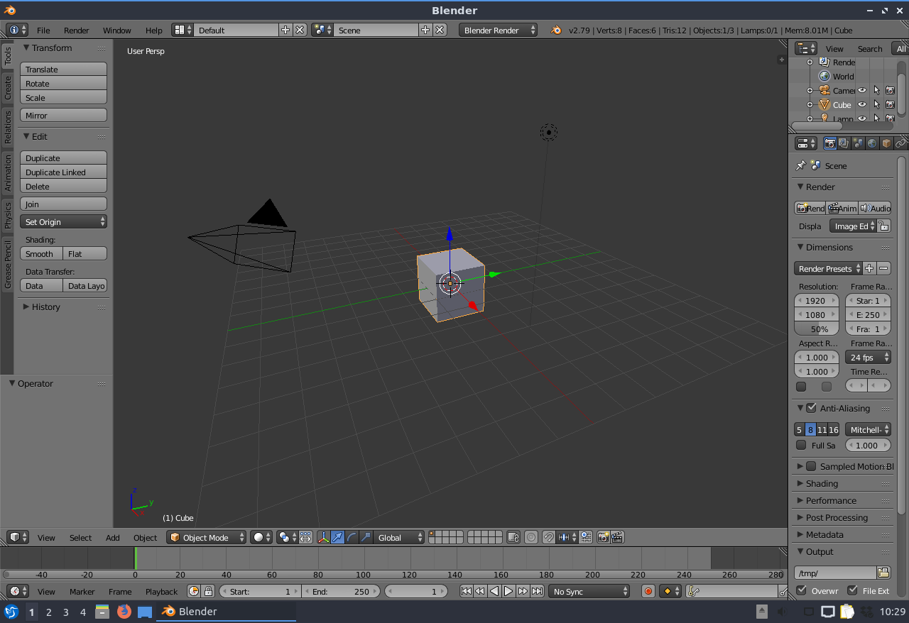

Appuyez sur la touche "suppr." de votre clavier et cliquez sur "OK" pour supprimer le cube.

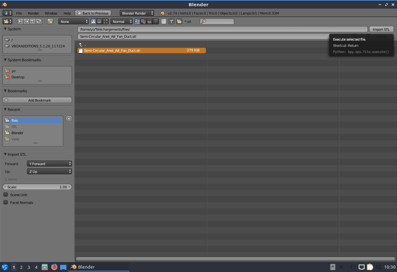

Une fois le cube supprimé, il faut ouvrir le STL.
ça se trouve dans File --> import --> STL
Une fois le fichier sélectionné, cliquez sur "importSTL" (en haut à droite).

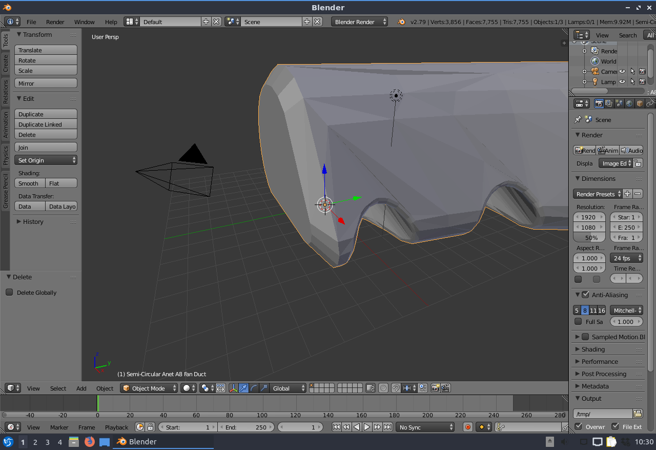

Maintenant la pièce est affichée à l'écran mais elle est trop grosse.
Pour la recadrer, il vous avez à disposition différentes fonctions :

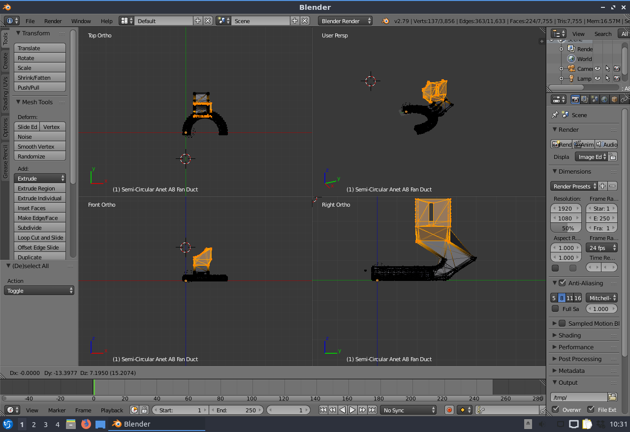

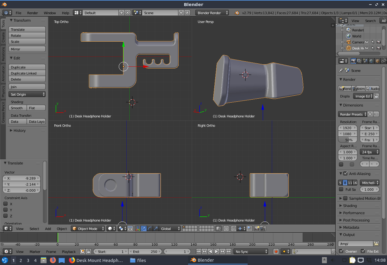

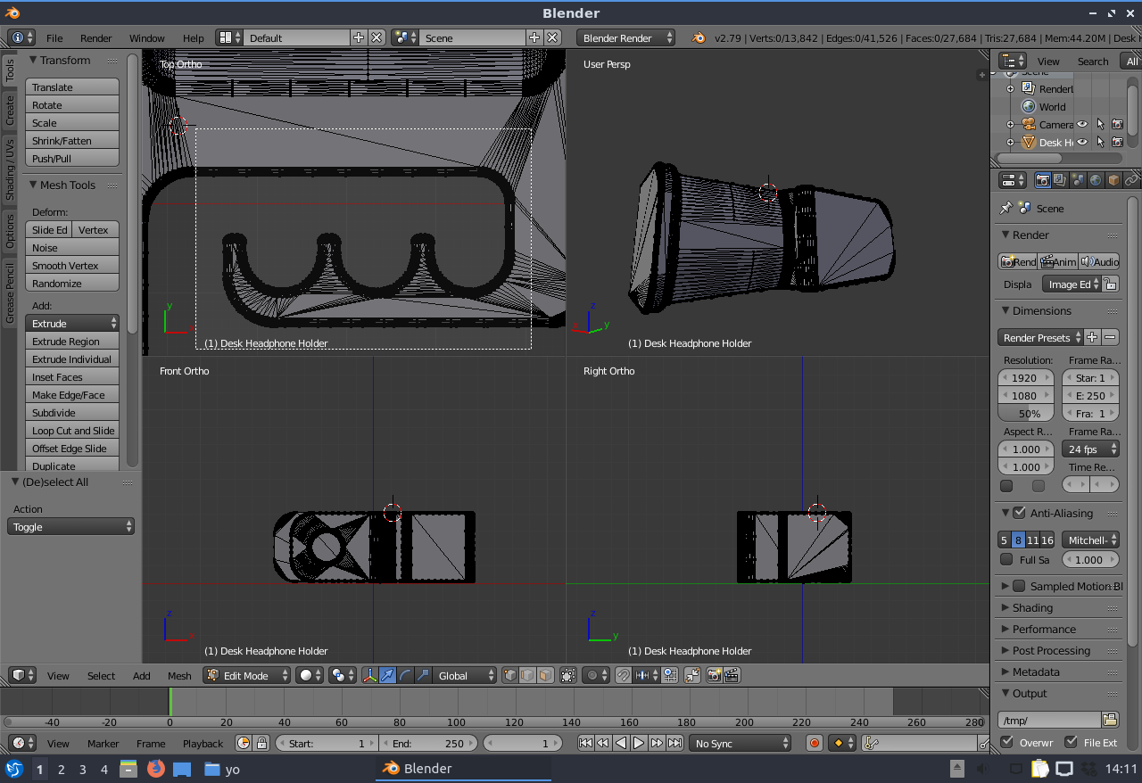

Personnellement, j'aime bien utiliser la QuadView via les touches CTRL + ALT + Q

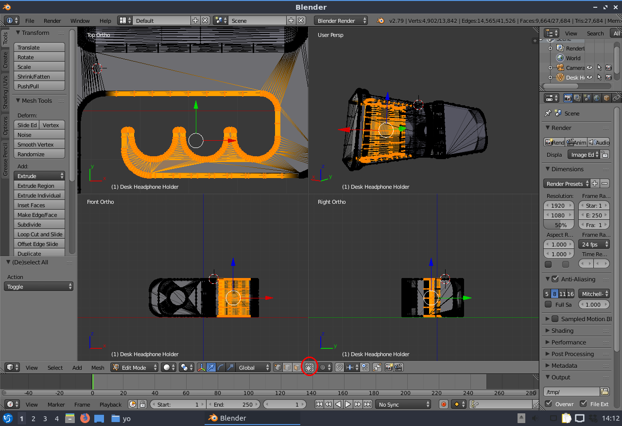

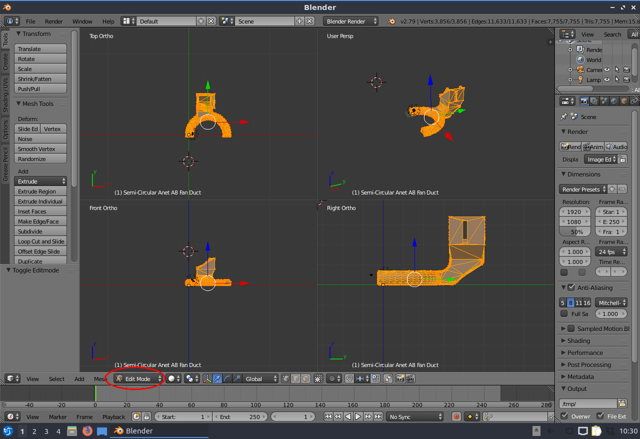

Ensuite, il faut passer en mode "EDIT"  via la touche "TAB" ou le menu entouré en rouge ci dessous.

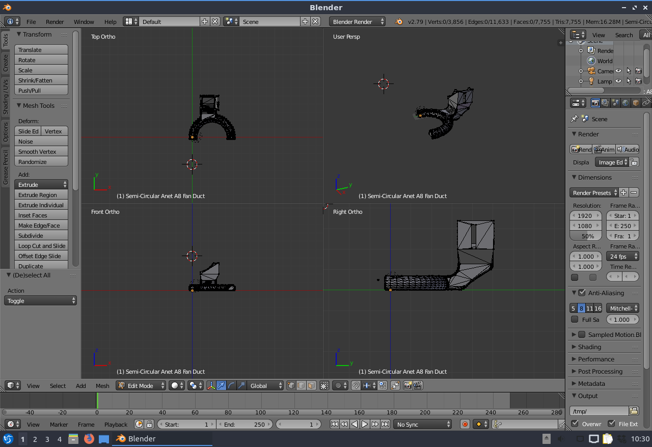

Maintenant, on voit la structure de la pièce.

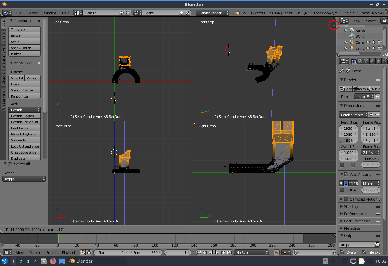

Vu que l'on ne va travailler que sur une partie de la pièce, il faut tout désélectionner grâce à la touche "a".
L'objectif est d'allonger le conduit car il est trop petit et ne souffle pas sur la buse.
Avant de commencer à sélectionner la partie à modifier, il faut passer en mode "sélection par transparence"
Une fois ceci fait, il faut sélectionner la partie à déplacer grâce à l'outil "BOX" via la touche "b".
Un carré blanc va s'afficher et vous choisissez la zone voulue.

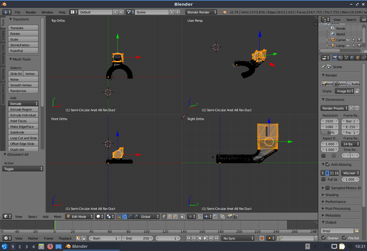

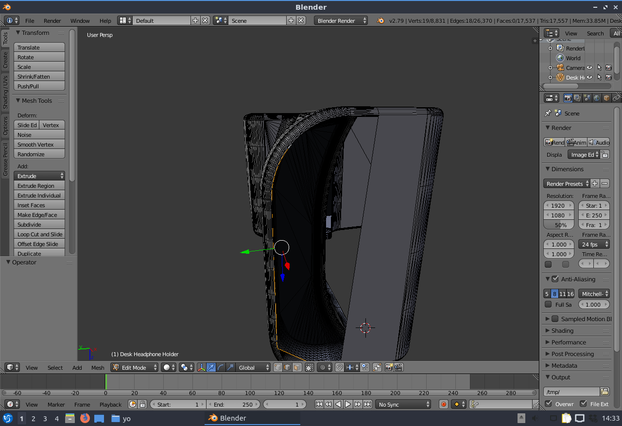

Pour déplacer la partie sélectionnée, appuyez sur la touche "g".
Comme vous pouvez le voir ci dessous, en bougeant la souris, ça ne bouge pas comme on le voudrait.
Pour verrouiller l'axe de déplacement, il faut appuyer sur la touche "z" (car on veut se déplacer uniquement sur l'axe Z)
Info : Si vous voulez vous déplacer sur les axes X et Y mais pas Z, il faut appuyer sur SHIFT et sur la touche "z".
Pour valider le déplacement, faites un clic gauche.
Votre pièce est maintenant modifiée.

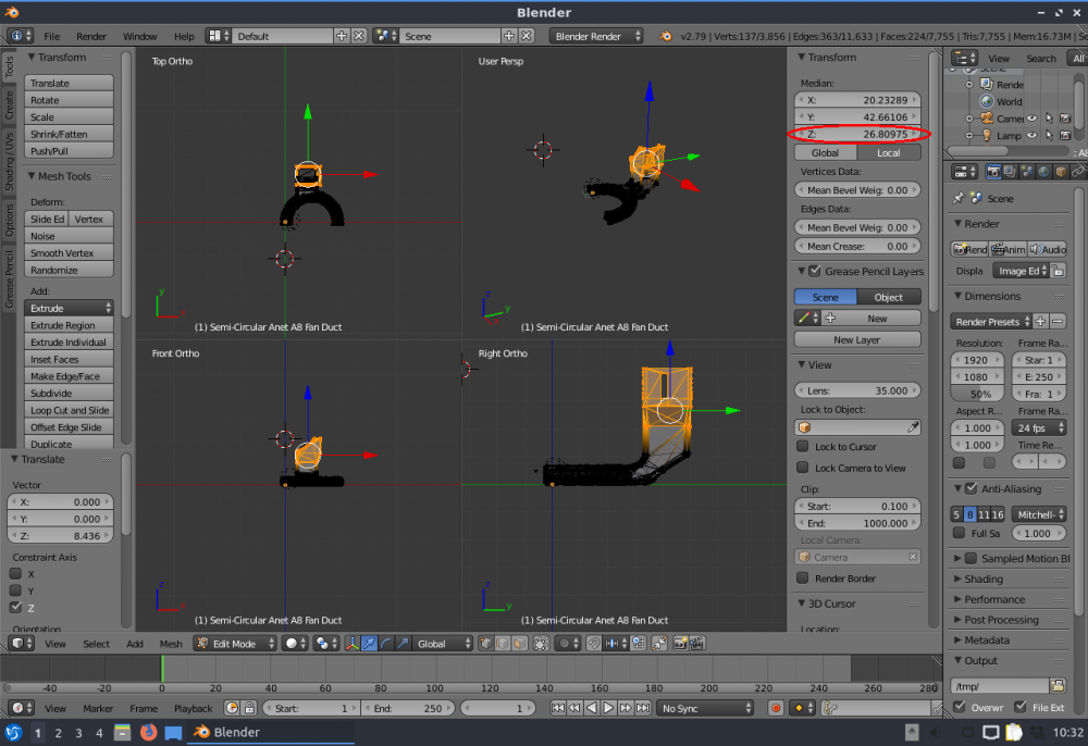

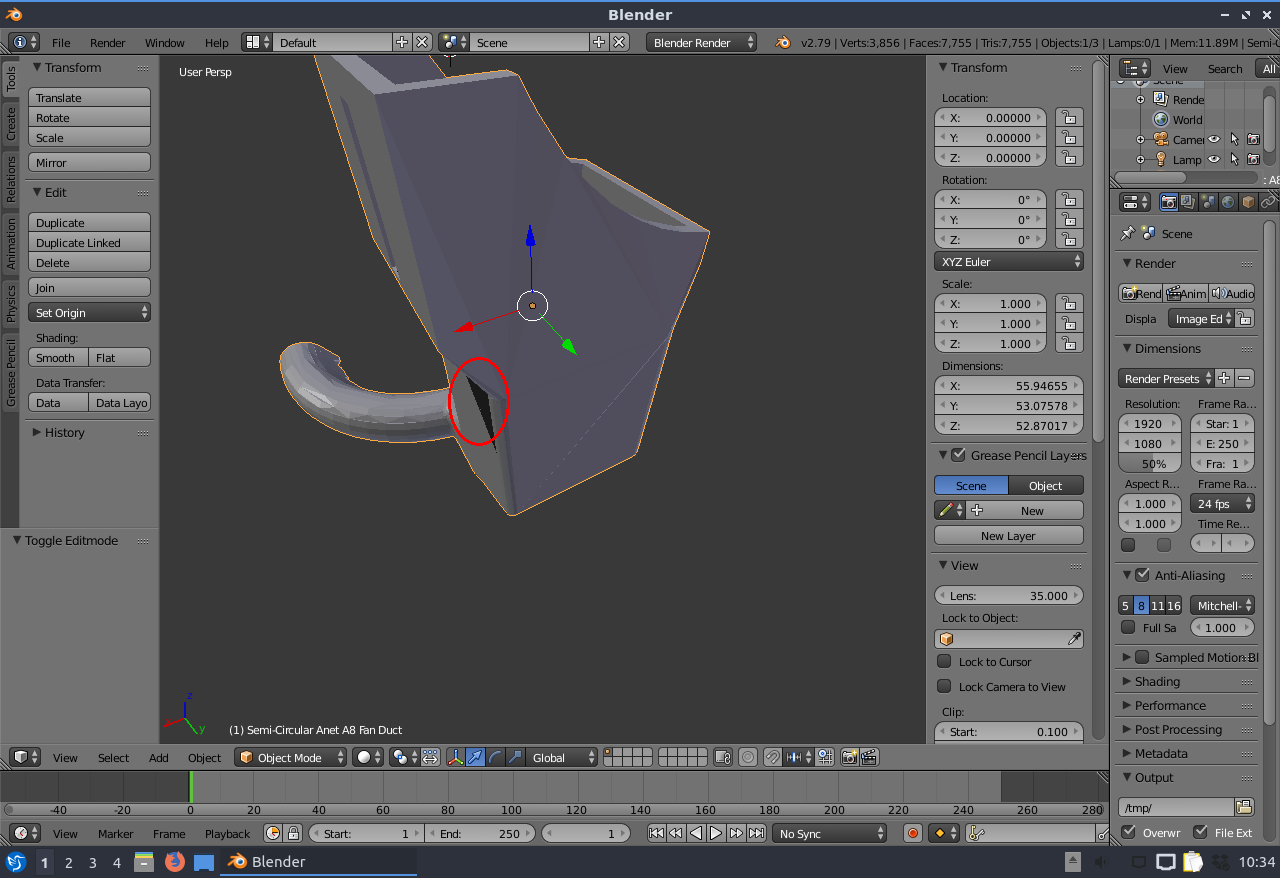

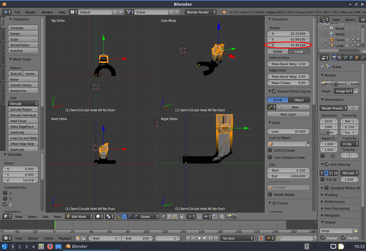

Pour avoir plus de précision, il est possible d'ouvrir le panneau latéral (bouton "+", cercle rouge ci dessous) qui affiche les valeurs numériques.

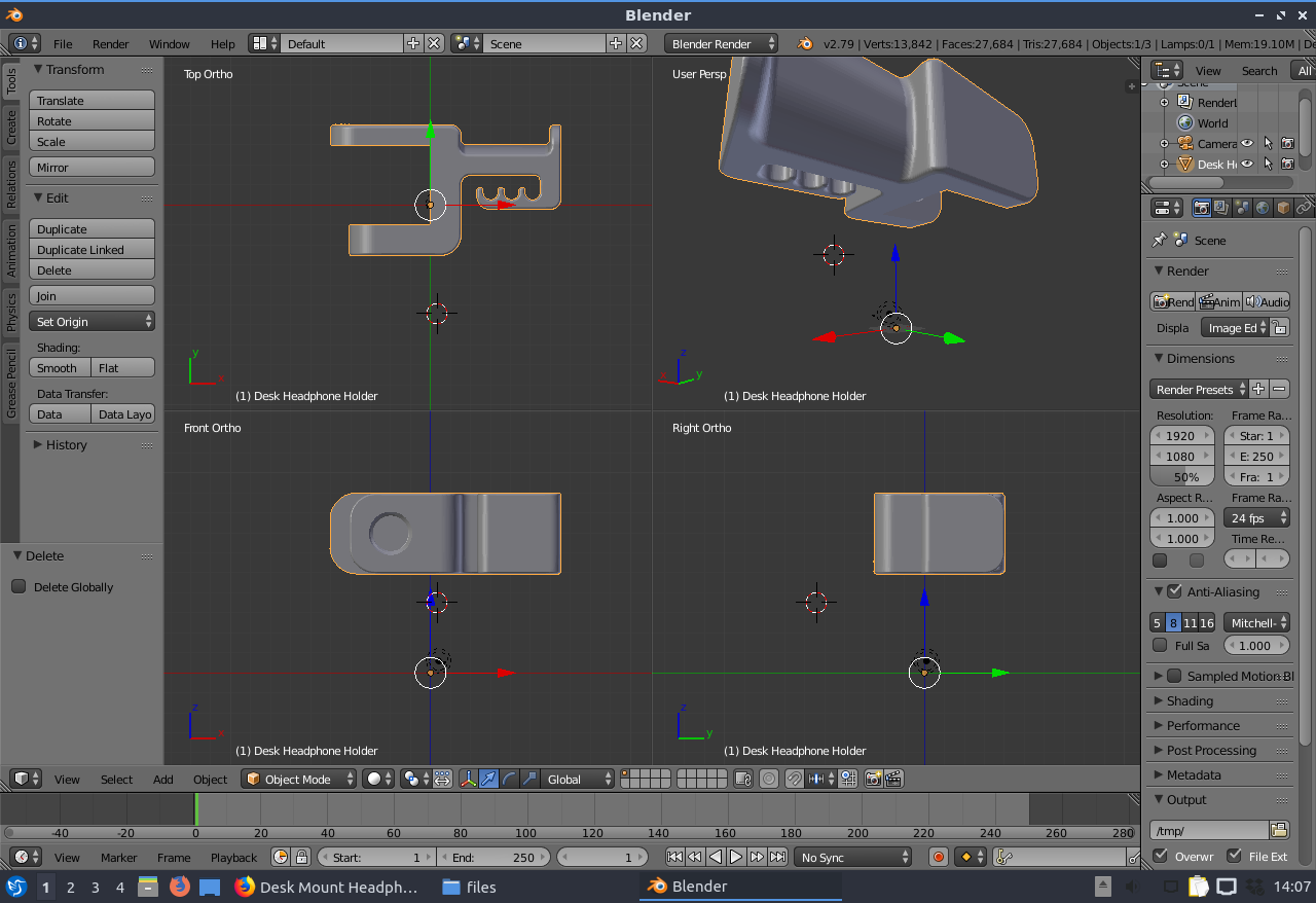

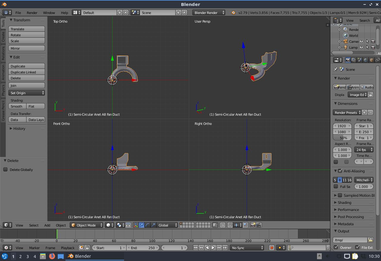

En passant en vue simple (CTRL + ALT+ Q), on peut mieux voir la structure de la pièce.

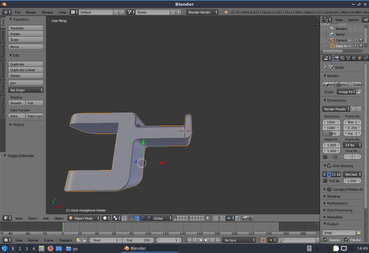

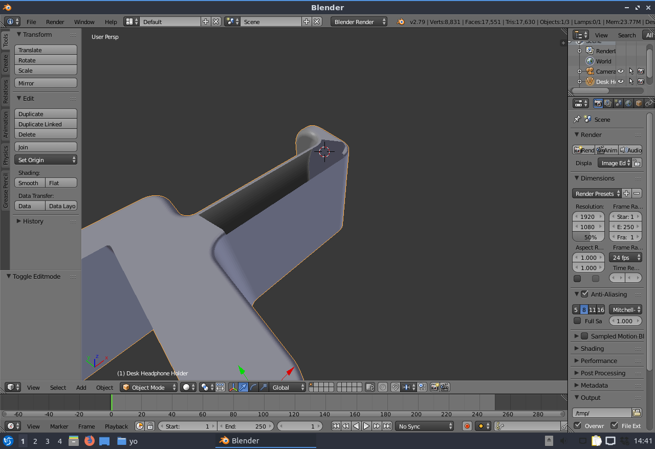

En passant en mode "objet" (touche "TAB"), on voit la pièce et un défaut.
En règle générale, ce défaut ne posera pas de problème avec les trancheurs.
Pensez à sauvegarder votre espace de travail (cercle vert) et à exporter le STL de la nouvelle pièce (cercle rouge).
Tuto terminé, pièce modifiée, vous pouvez vous applaudir.

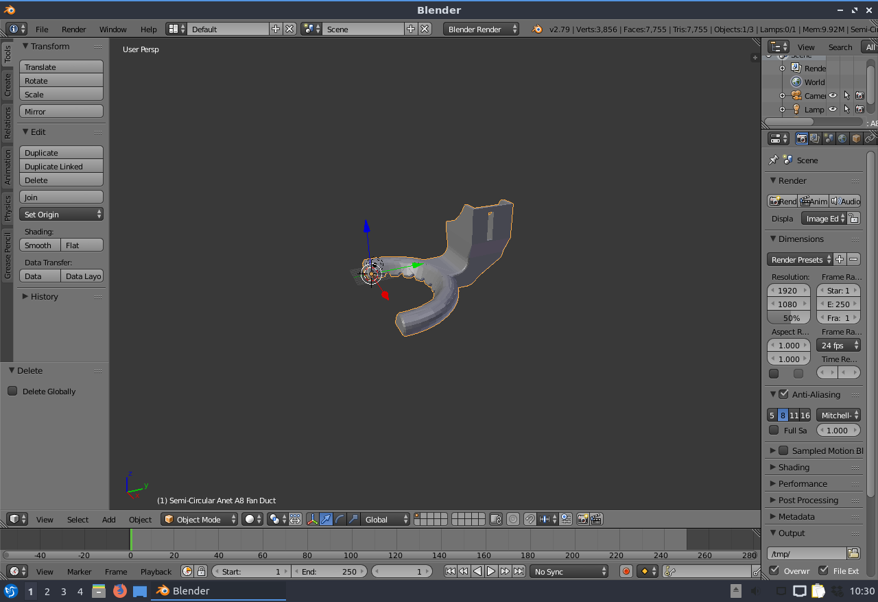

Une fois le STL importé dans Blender, je vous conseille de dézoomer car la pièce n'est pas bien placée.
Pour remettre la pièce au bon endroit, faites un clic droit dessus, puis bougez la avec la souris. (pour rappel : touche "x", "y" ou "z" pour autoriser le mouvement sur un seul axe)
Si vous vous mettez dans une vue particulière (vue de dessus en haut à gauche), la pièce ne bougera que sur les axes X et Y).
Validez le déplacement par un clic gauche ou annulez le par un clic droit.

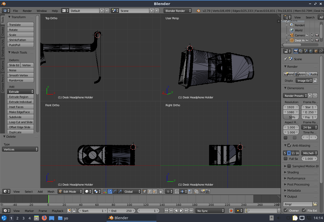

Passage en mode "edit" ("TAB"), zoom et sélection de la zone a supprimer via l'outil box touche "b".
Il y a un problème, seule la surface a été sélectionnée.
J'appuie sur le bouton qui va bien (cercle rouge), je désélectionne tout (touche "a"), outil "box" (touche "b")
Un simple appui sur la touche "suppr." puis je choisi "vertices" (qui sont les points qui permettent la création de bords et de faces)
Je sélectionne l'autre partie à supprimer.
Il reste des morceaux, mais ce n'est pas important.
Ce sont des faces qui vont s'adapter au déplacement de l'arrondi.
Maintenant, il faut replacer la partie restante.
Dans blender, il est possible de changer la vue en passer de vue en perspective à vue plate grâce à la touche "5" du pavé numérique.
La méthode à été décrite dans la partie 1 (pour rappel, touche "g" pour déplacer la partie sélectionnée)

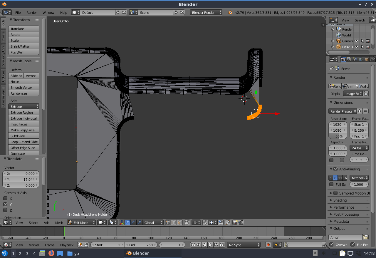

Une fois la partie en place, il faut reconstruire la pièce et c'est la partie longue.

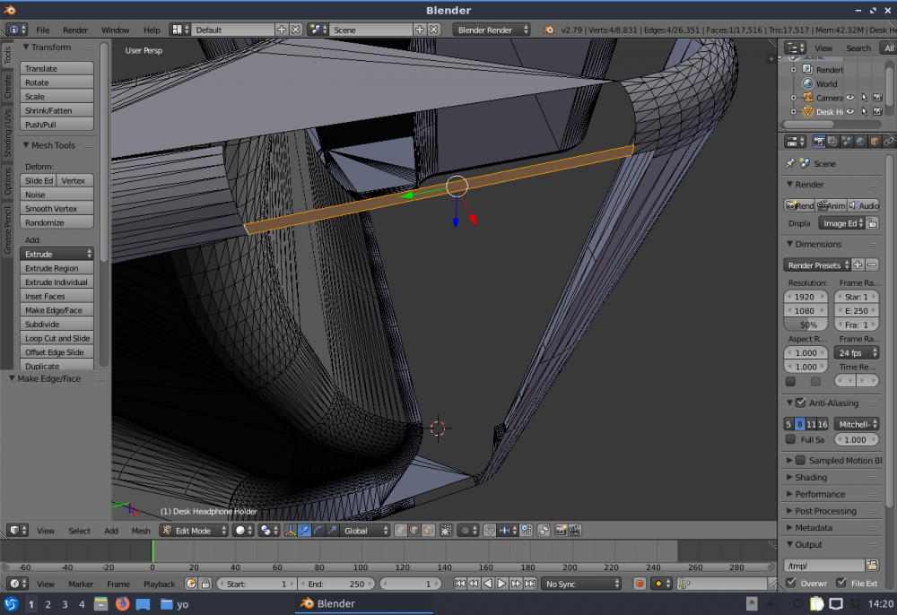

Passage en mode de sélection des bordures.
Ensuite, il faut sélectionner 2 bordures (clic droit pour sélectionner, touche SHIFT + clic droit pour sélectionner en gardant la sélection précédente).
Attention à ne pas confondre SHIFT + clic droit et CTRL + clic droit qui va sélectionner tous les segments se trouvant entre le segment déjà sélectionné et celui nouvellement sélectionné en passant par le chemin le plus court (ou le plus bizarre))
Un appui sur la touche "f" créera une face.2019-01-18-142059_1280x878_scrot.thumb.png.81197cdccfc440b350d17ee951c3abd5.png
Voici quelques étapes.
Pensez à passer du mode "objet" au mode "edition" pour vérifier votre travail.
Si il y a un trou, c'est pas bon.

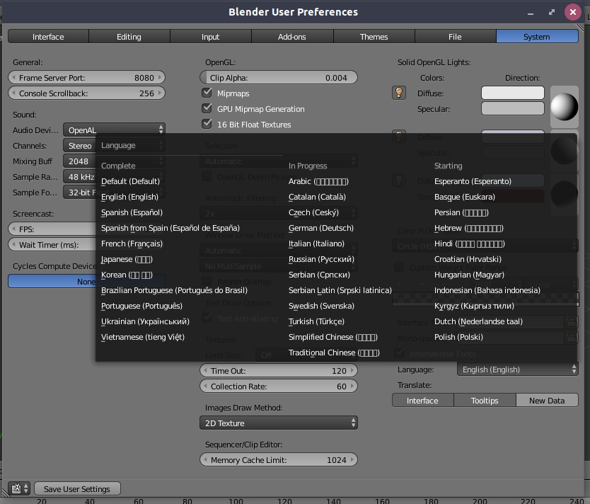

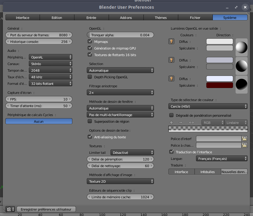

Merci pour le tuto c'est super @Yo' Blender existe-il en version Française ?
a+
  Le 19/10/2021 at 18:36, vap38 a dit :
Dérouler

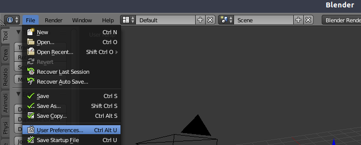

Il est même multilingue !
Bar des menus "File" -> "User Preferences ..."
Onglet "System" ("Système" après mise en français) et en bas a droite tu trouve "Language" ("Langue" quand en Français ... )et des boutons a cocher : "International Fonts"("Traduction de l'interface") et "Interface" + " Tooltips" ("Infobulles") ...
